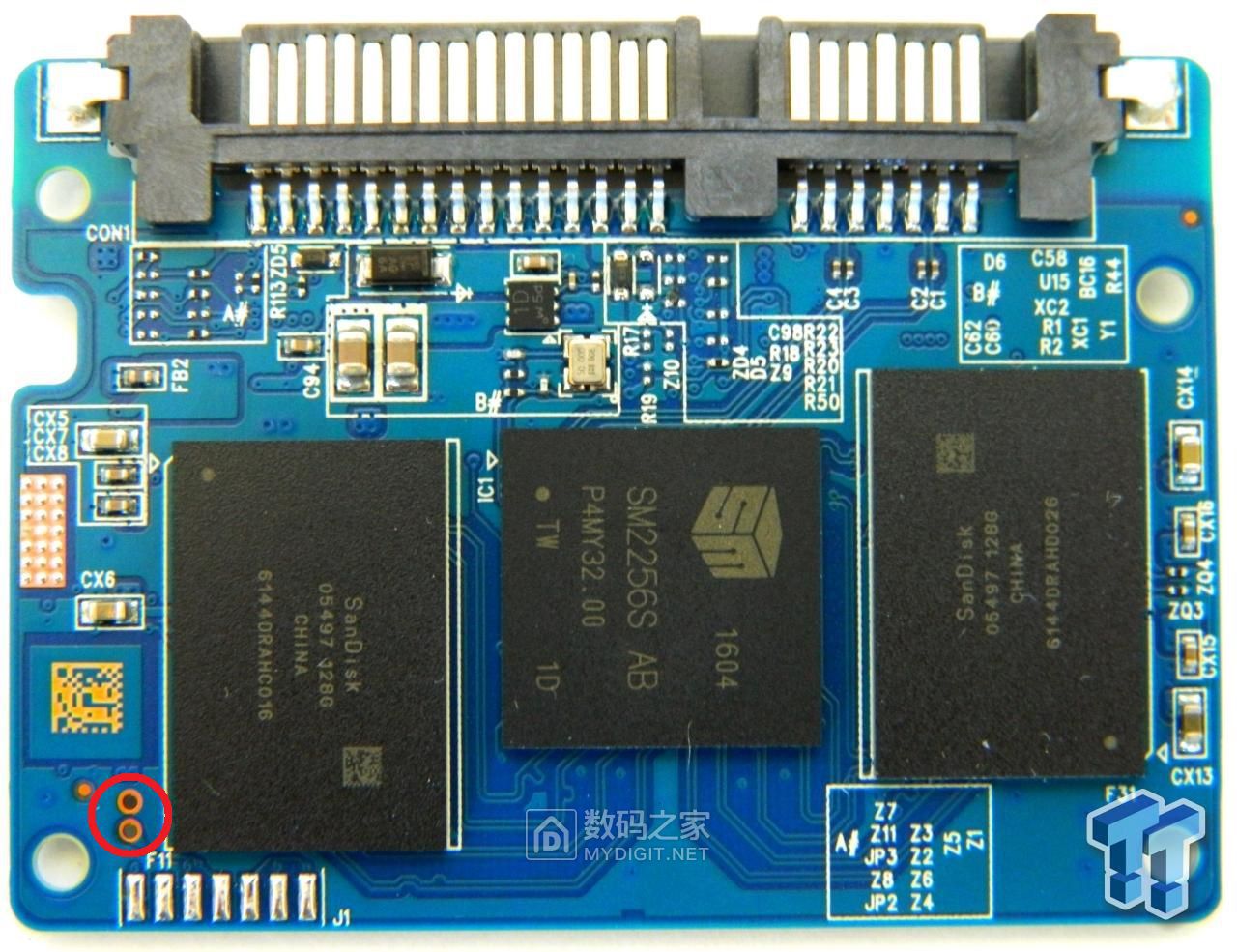

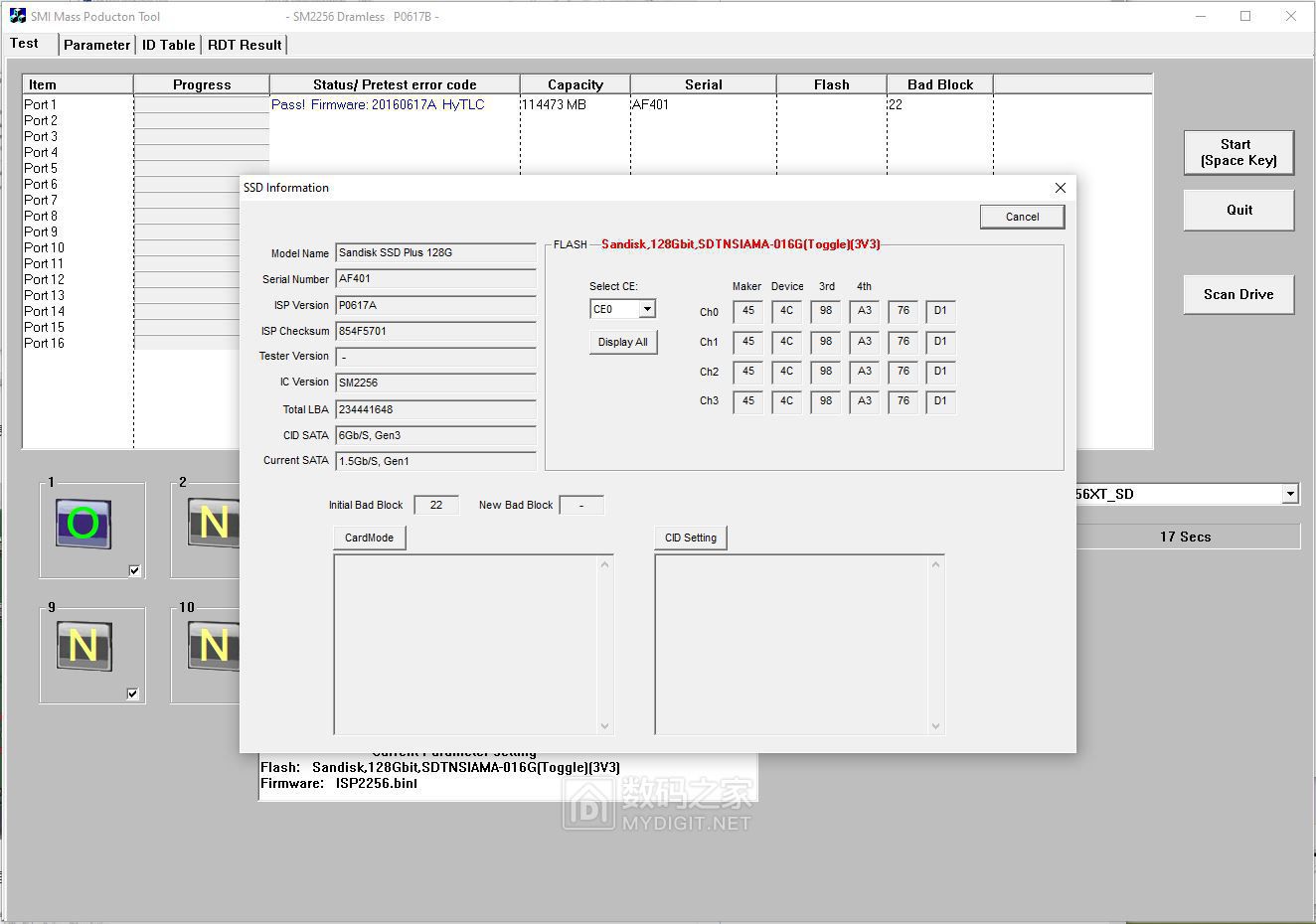

有个盘挂了所以去折腾一下,看到老早有人找所以顺便在此发一下。可以直接开闪迪的SSD plus,用镊子捅下面的跳线即可。
(图懒得拍了,实际开的是120G的版本,其他容量应该完全相同)
继续发百度网盘,继续求加分:lol::
链接:https://pan.baidu.com/s/1Vq3sb9iilghIIrwCIjxxUg
提取码:lgcy
SM2256AB_Dramless_MPP0617B_FWP0617A_RDTP0627A0_K3.rar
