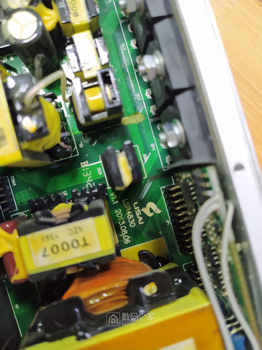

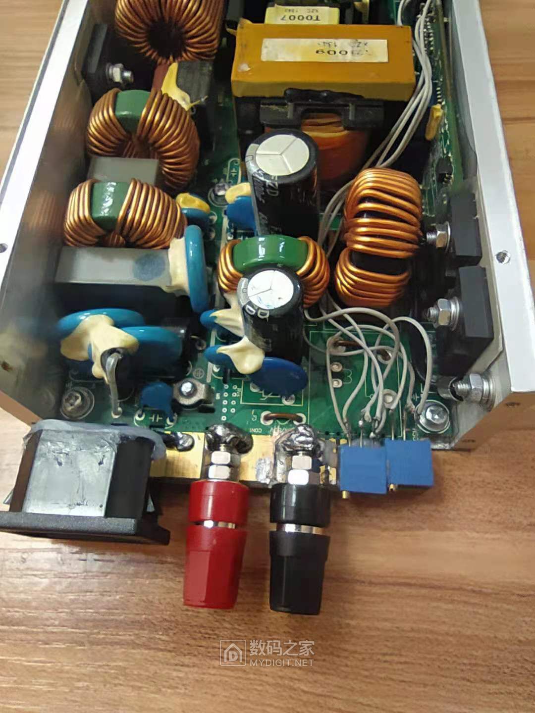

4830,通讯电源,但是奇怪的是,这个型号查不到厂商资料。PCB电路板上 LISAI,  也查不到,莫非是工程师个人名字?\
不过做可调改的话,真比艾默生什么电源好太多了。
拆掉两个电阻,两个电位器,引出两根线,和5V,地,一共四根线,接上 两个电位器,搞定
话不多说,先上图

 楼主| 发表于 2021-6-14 15:09:05 | 显示全部楼层
用料什么也不错,比动力源好。
控制板有个可调电阻,拧了几圈,不是调压的 ,不知道啥作用。
改可调先改了电压,可以00--58V,超过58V保护了,不知道哪里解除高压保护。低压3V时,负载10A依然很稳定,不错的电源,一般电源改了后,是做不到的。

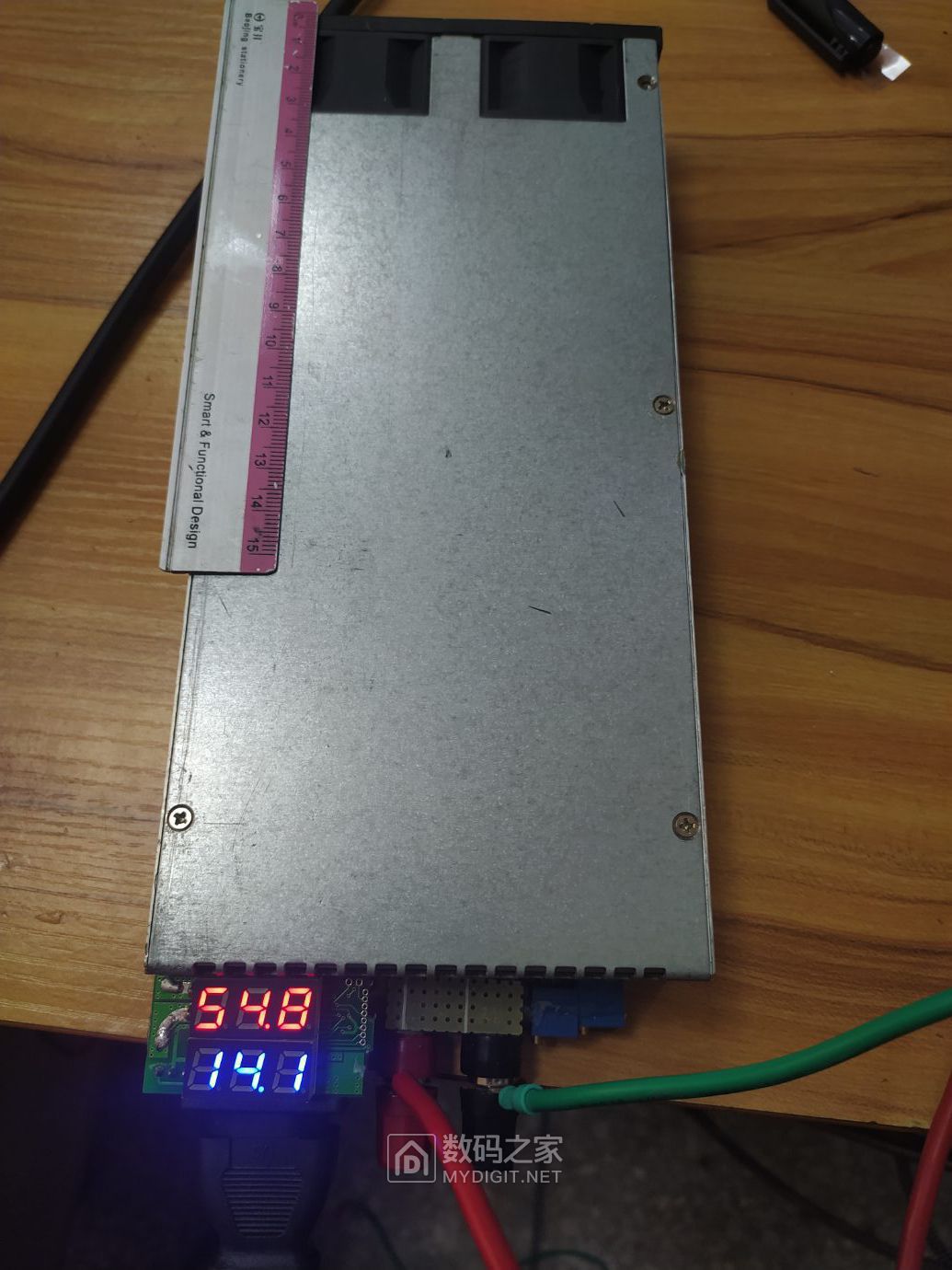

安装上电压电流表,但是分流器电阻淘宝买了,还没有到货,预计今天下午可以到货,基本上就这样定型了吧。
体积小巧,长度25厘米,宽度10.5厘米,厚度4厘米。
打算把艾默生的4825可调出售,留下这个用。主要小体积+低压大电流,太爽了。自己留着用吧。网上搜,这个电源也几乎没看到卖的,太冷门,可惜了,要不然改可调很划算。

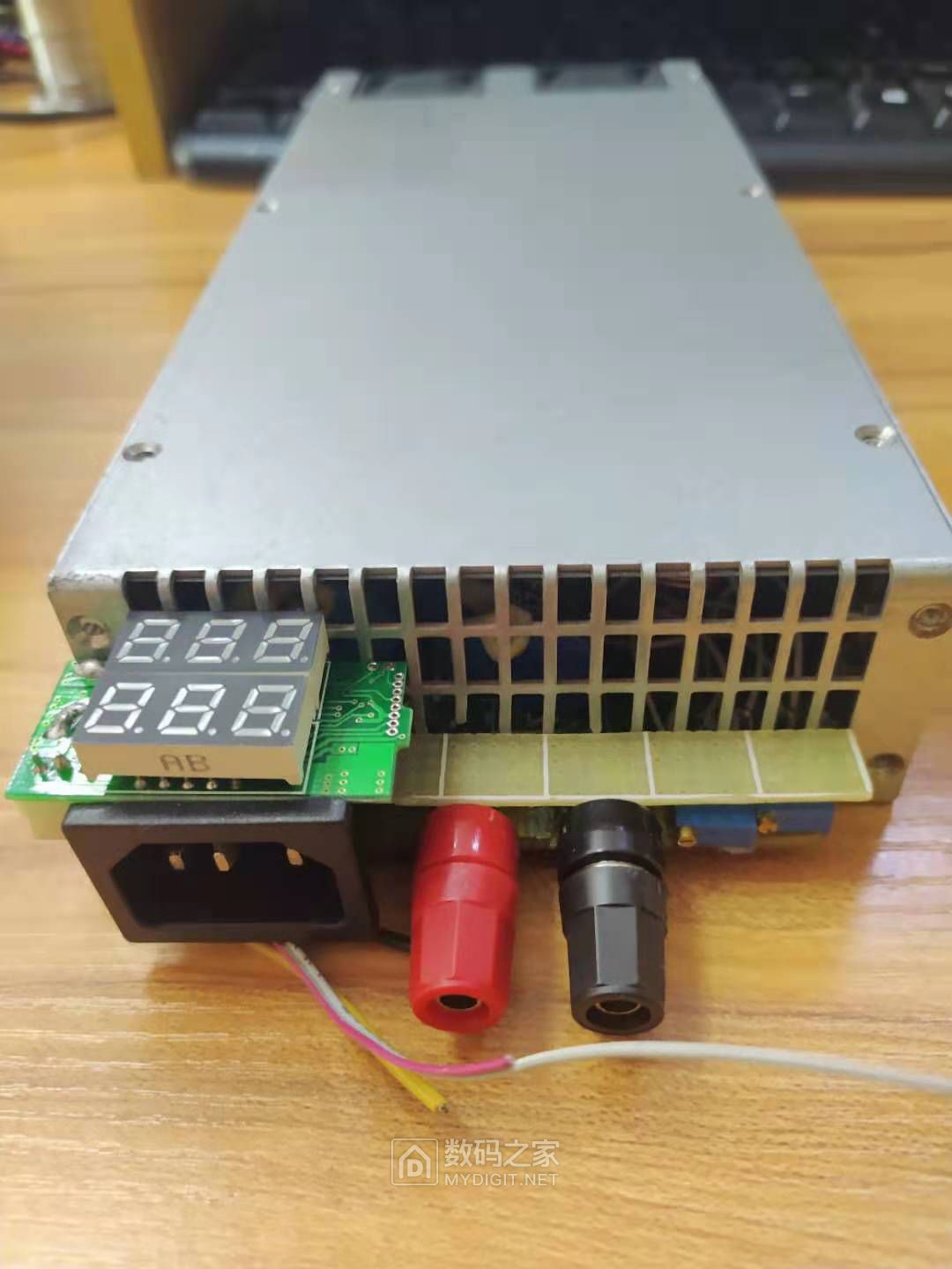

 楼主| 发表于 2021-6-18 09:49:09 | 显示全部楼层
完工了,显摆一下,调试完美,风扇温控,简直为可调而设计的电源
体积小,25*1.*4厘米,比起艾默生4830,体积大约只有三分之一
改装再优化一下,电位器要小螺丝刀拧,太不方便了
