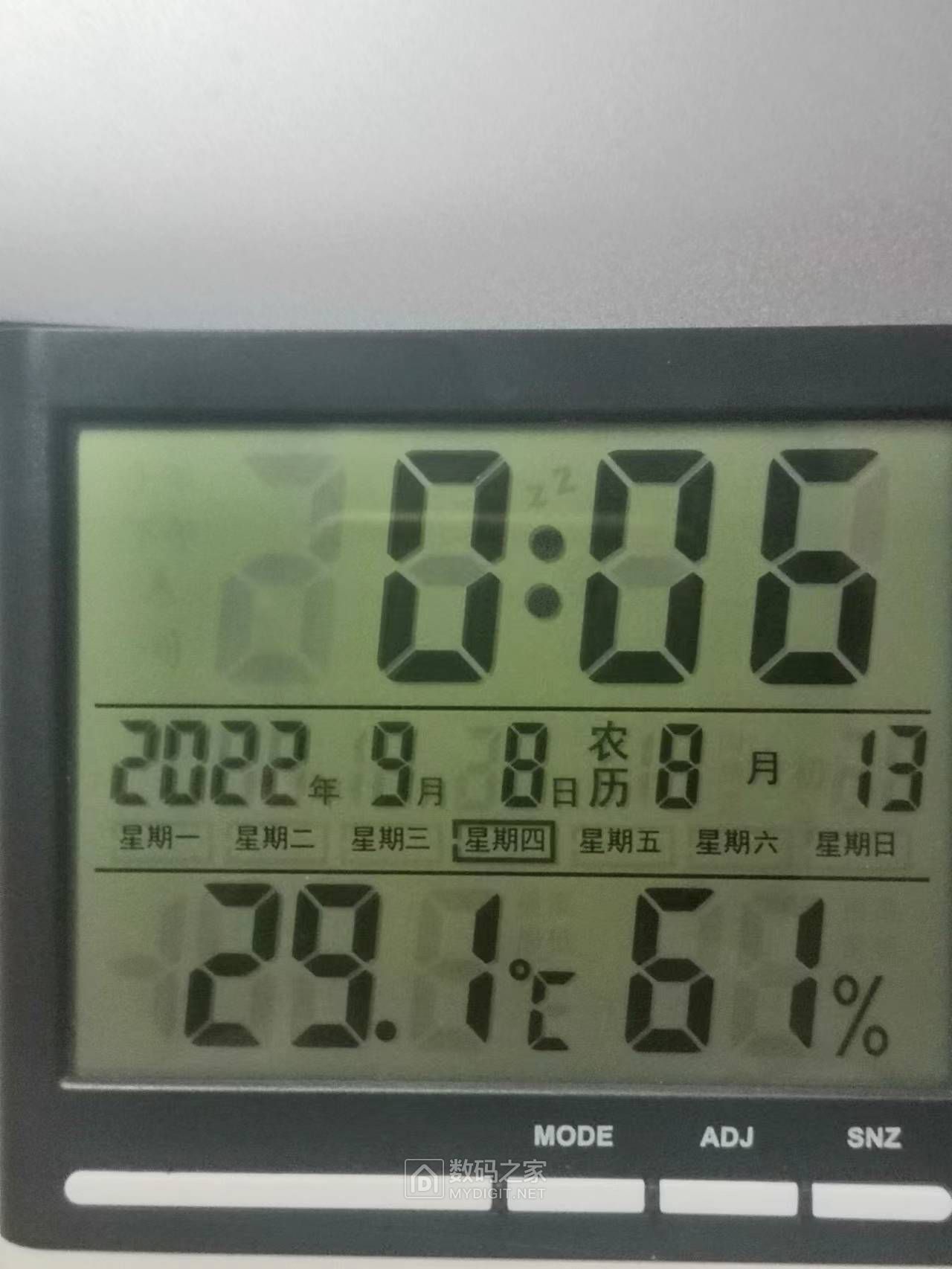

1.有个带农历小时的电子钟,淘宝20+元+活动价购得(小贵)
001
001
2.带公农历,温湿度显示
3.缺陷,不带秒显。另外时间也不准,偏慢!对不起它的贵!
4.1.5V七号电池供电,打算用8025AC改造,提高时间精度。

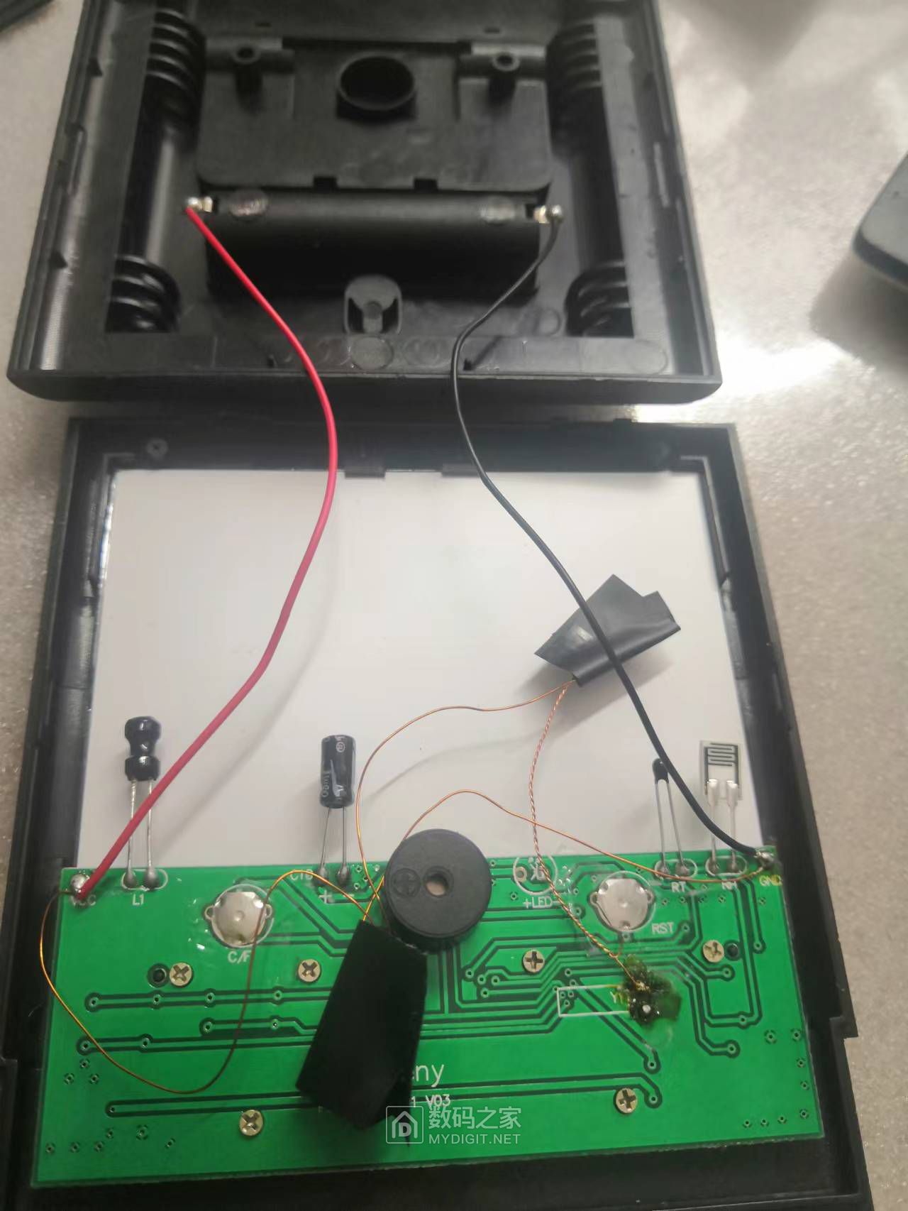

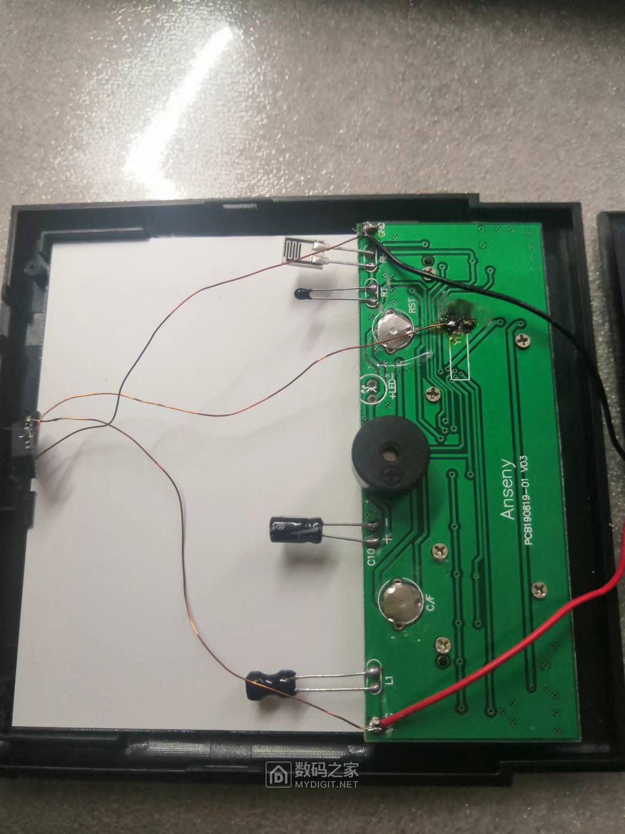

5.移去晶振及其匹配电容,换上8025
003
003
002
002
6.然而翻车了
7.翻车情况如述。时间依然偏慢很多,而且过了几天,它重启计时了!而且随着电池电压降到1.57v,这个电子钟就不能工作了。如果换上1.65V的新电池它又好了,但时间仍然偏慢!
8.整了个翻车失败!

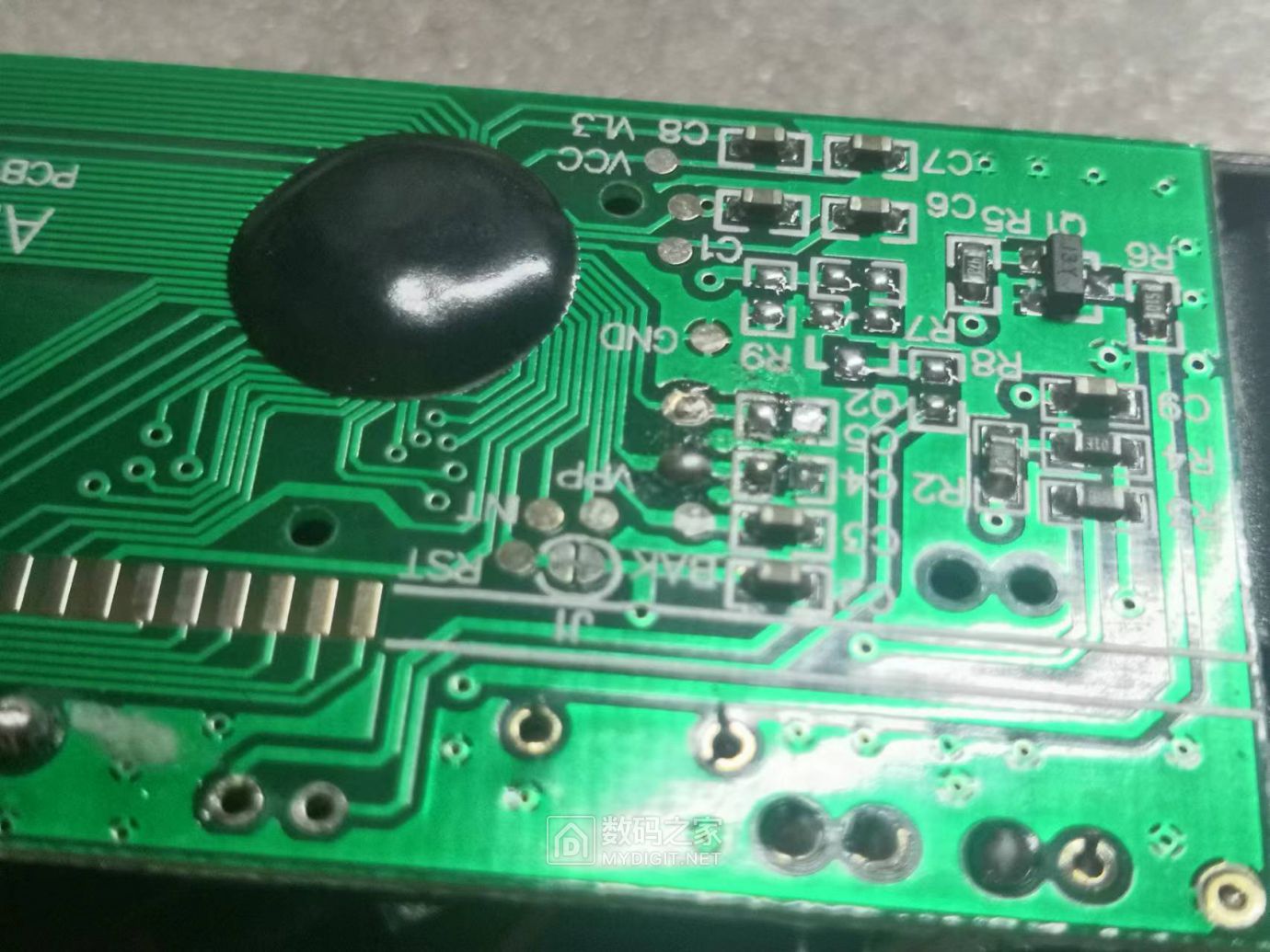

9.无奈撤了8025,只好再换上晶振,旧电池也能工作,但是,当时的晶振匹配电容扔掉了,当然即使当时没有扔掉,这么小的虾米电容估计也恢复不回去。
10.由于没有晶振匹配电容,这个钟的时间由原来的偏慢变成偏快很多,~20秒每天了。
11.失败的8025改造!后面怎么补救回去。请大神出招拯救这个钟。
12.问题已经解决,应该是需要增加在接入晶振脚的耦合电容(经拆友指点,没有电容,用双绞漆包线自制,万用表测试为~2.5nF)
增加耦合电容后,旧电池也能正常工作,经过~1天的对时,时间精度也正常了。
13.有个猜想,其它的牛屎里是否集成了这样的耦合电容?
14.希望对其它拆友有帮助。
15.本人不是专业人士,手边没有电阻电容等基本材料,漆包线等都是一些废电路来,比如节能灯里的电源模块里的变压器...,纯废物利用。

那你更得和楼主一起交流一下了 其实这种0603的电容可以说非常的好焊,烙铁也一样,多练就行~ ...
没有工具。特意买了个弯头烙铁头才比较轻松拆这样的虾米器件,网络上给的经验,不然拆都不好拆。
