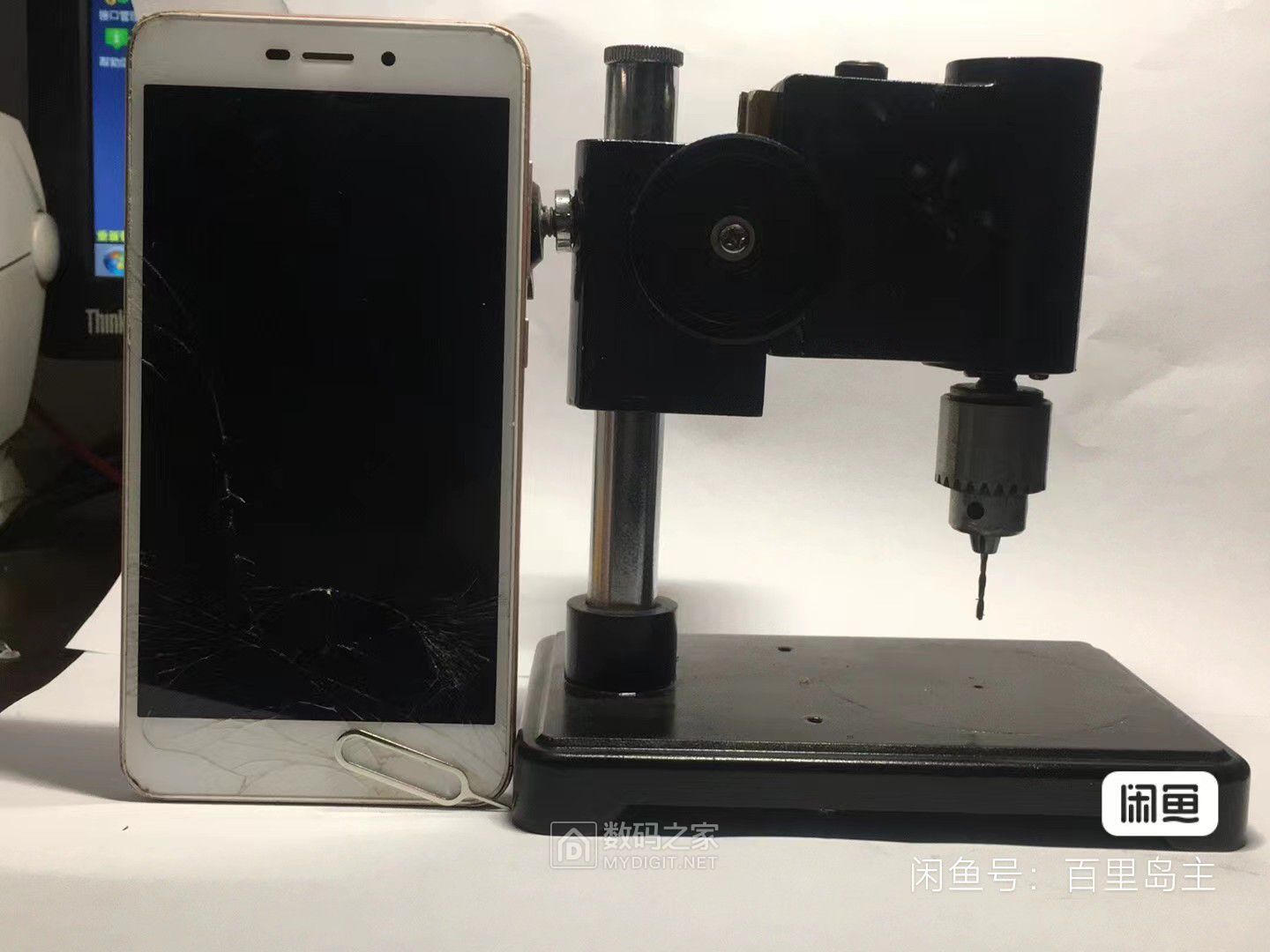

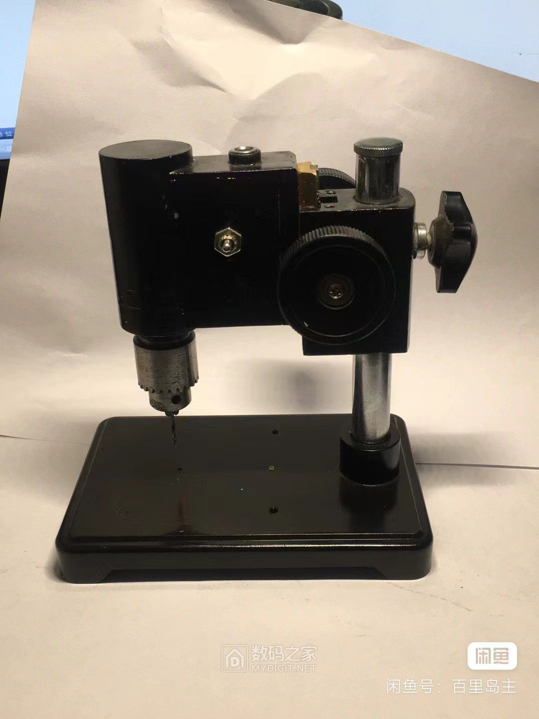

280行星减速机电机,转速12V1000左右

最起码要有个压杆,旋钮的很不实用
追求速度的话压杆是方便一些,旋钮精度稍高一些,比如一块板只想钻一半

其实一点也不粗制滥造,孟子曰:过度谦虚就是骄傲。
还是比较粗糙的,电机没有选好,轴有点晃动

smy 发表于 2023-10-22 18:00
够小巧的了,高度同手机。是用电池供电的?
是的,外接电源的,电动工具电池供电

grkuqq 发表于 2023-10-23 04:59
电机壳,是交流电容那种做的吗?
不是,是一个大一号的直流电机壳,里面装了个小减速电机

dick_c 发表于 2023-10-23 06:06
280电机参考尺寸。
估计是280电机壳,具体的忘了。

touchsmart 发表于 2023-10-24 13:55
台钻行星减速,有想法
充电钻不都是行星减速吗?
