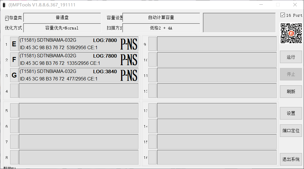

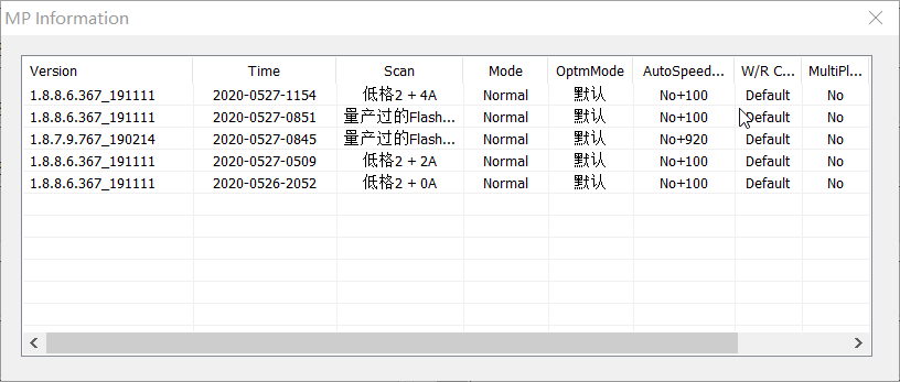

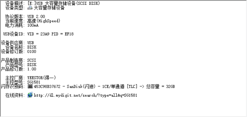

手头有三个一模一样的黑片盘,信息如下
然后找到了量产工具,坏块极多
但是比较奇怪的是,为什么第三个坏块最少的那个开出来的最小,我试了好几次不同的ECC都是这么大
难道前面那个数字不是坏块数而是正常的块数?如果是这样的话,这也太惨了吧

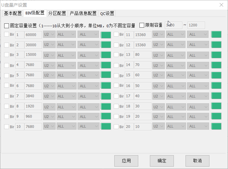

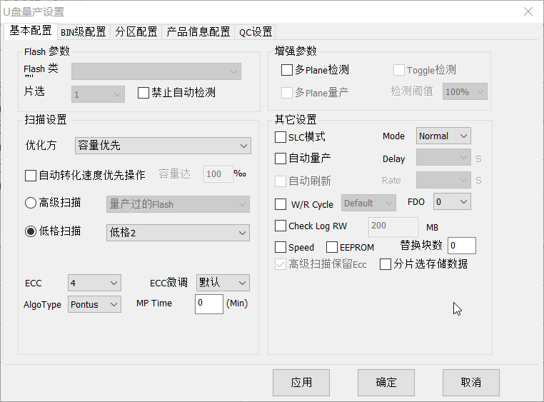

这是我量产的设置

baibo 发表于 2020-5-27 21:29
ECC改大试试咯  ECC4 好像挺严格的
6我也试过,还是这么大
算了不搞了,辣鸡黑片浪费我时间:lol:
 楼主| 发表于 2020-5-28 10:57:18 | 显示全部楼层
ECC开满那还能用吗:lol:
