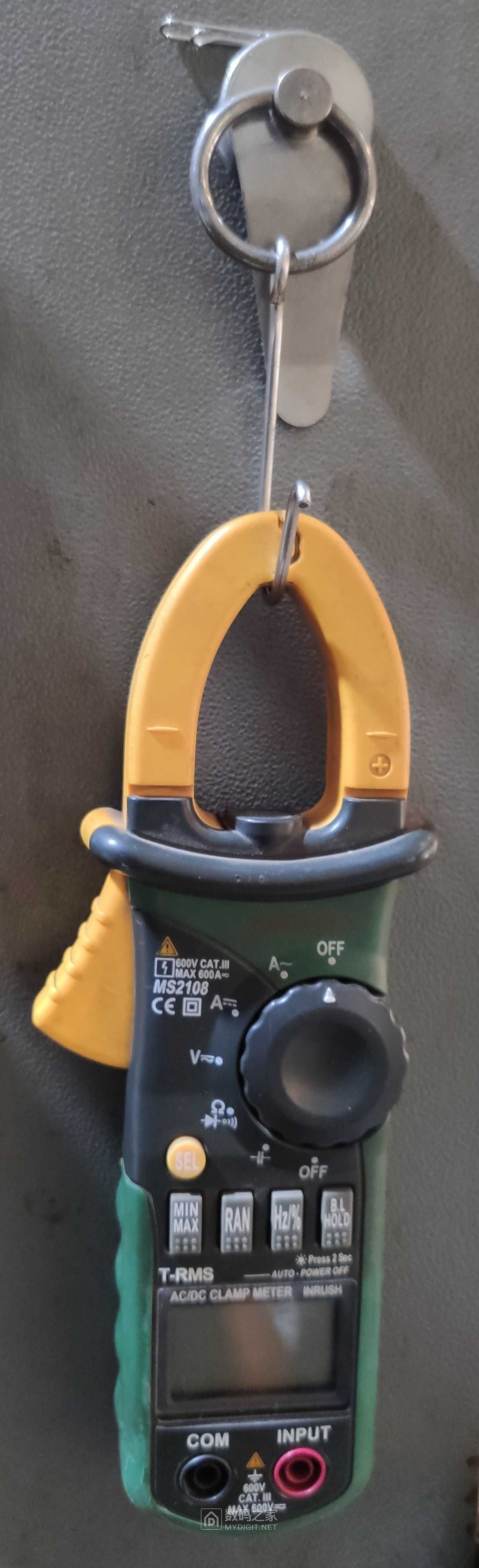

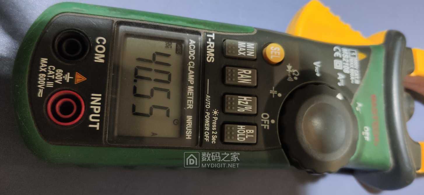

华仪MS2108交直流钳形表用一块强磁做了个挂钩挂起来如图

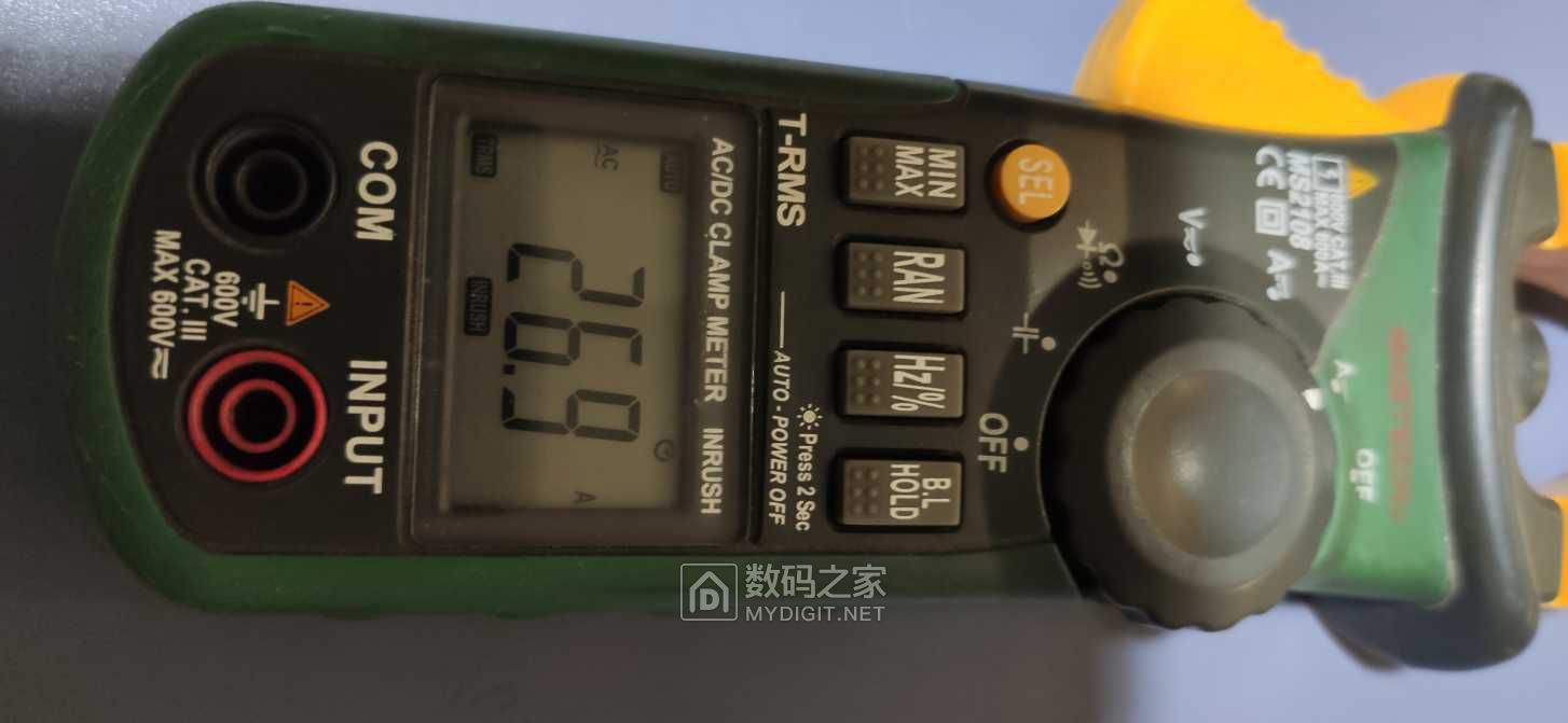

大概这样放了一年多后出问题了,以前直流电流档有几A的底数,按一下清零键就能归零,现在开机调到直流电流档有几十A的底数,有时要按几次清零键才能归零
交流电流档也有底数,但不大
交流电流档按下SEL键是测浪涌电流,正常是显示----(4条横杠),现在按下SEL键也有底数
  估计钳头被强磁慢慢地磁化了,除了电流档,其他档位都正常

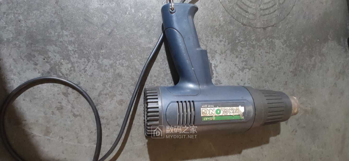

采用18楼坛友的办法给钳头加温有改善,在此感谢dayibalang坛友
用热水枪加热钳头

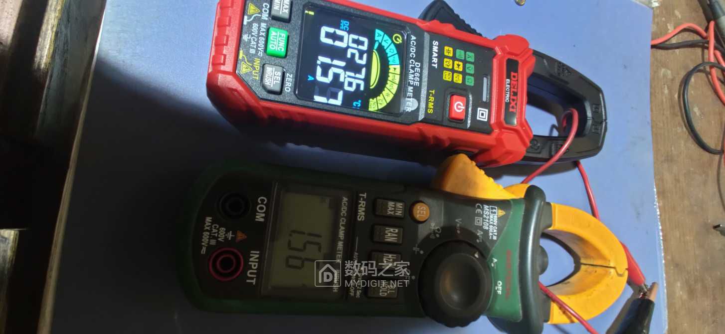

刚开始热风枪对着钳头加热一圈没有反应(钳形表打到直流电流档),屏幕显示的数值没有变化,后来把钳头打开,热风枪继续对着钳头移动加热,发现热风枪加热到某个位置时钳形表显示的数值会变小,继续摸索,发现热风枪对着钳头正极的端部加热有效果,如图(热风枪离钳头要留适当的距离,避免高温把塑料烤变形)

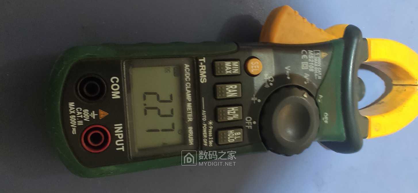

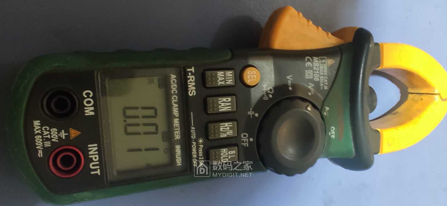

继续加热到屏幕显示的数值不再变小为止,让钳形表自然冷却,冷却后直流电流档显示2点几安的底数

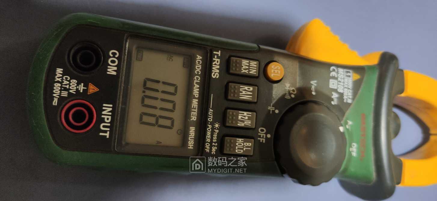

按清零键一下就能归零

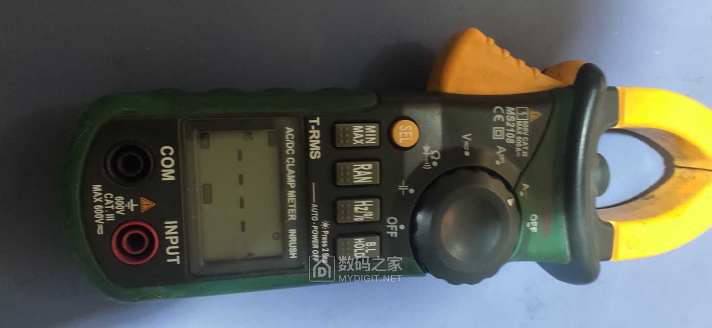

交流电流档按下SEL键浪涌电流的四条横杠也出来了

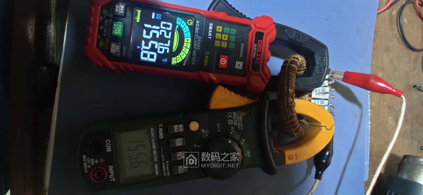

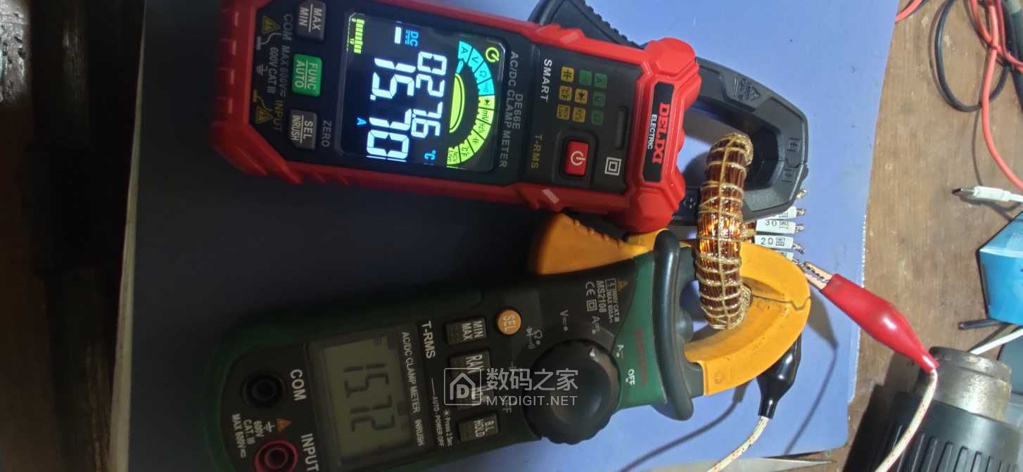

测试直流电流档,0.3A电流
可调电源随便调一个电流值
10倍
100倍

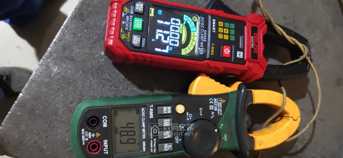

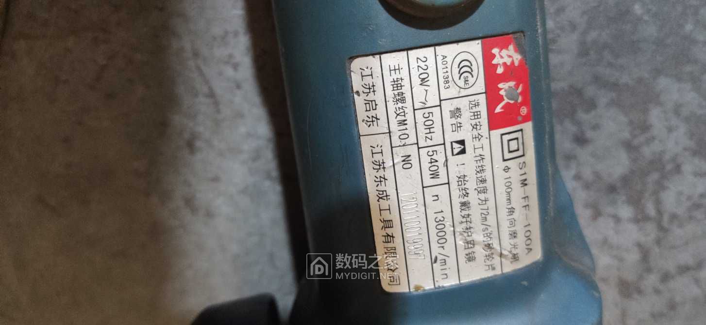

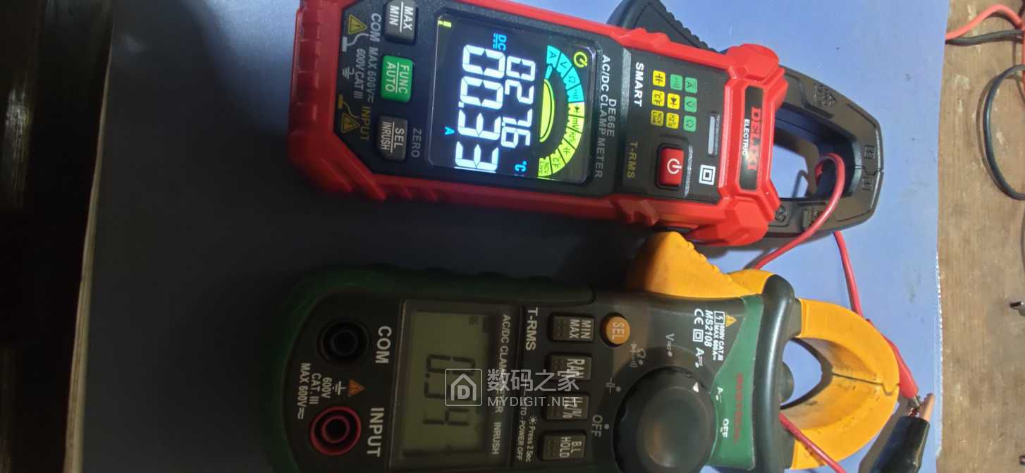

测试交流电流档,负载是东成角磨机

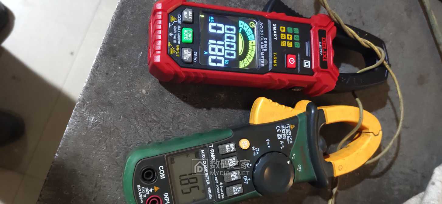

角磨机正常运转后的电流
测试角磨机的启动电流(浪涌电流)发现差别很大,我个人认为11.2A的电流是对的,华仪显示48A太大了
现在怀疑浪涌电流测量有问题,直流,交流电流都恢复正常了但不知道有没有消除病根,需要时间来验证了
