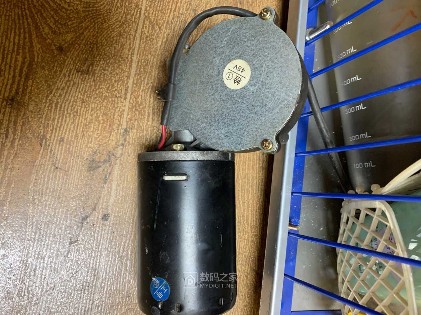

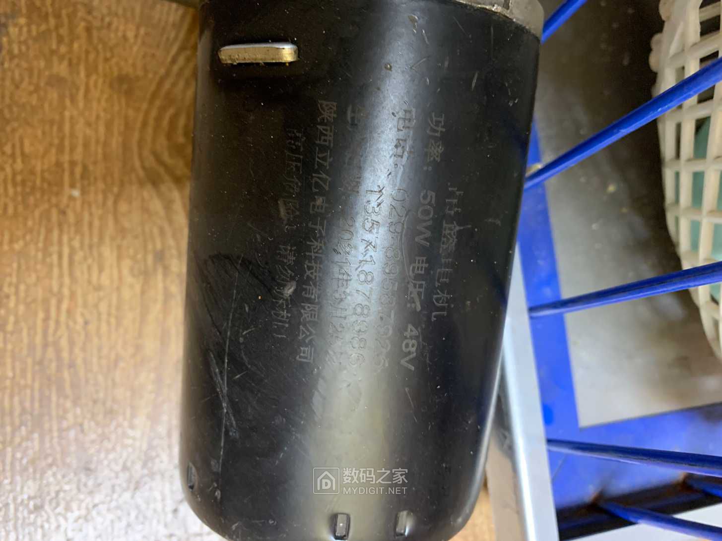

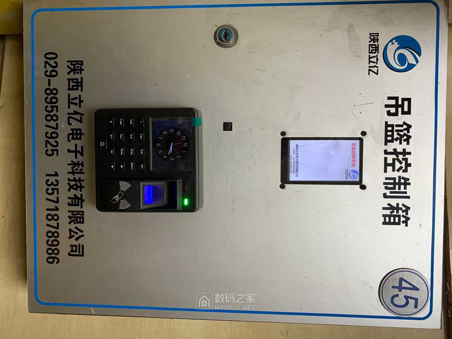

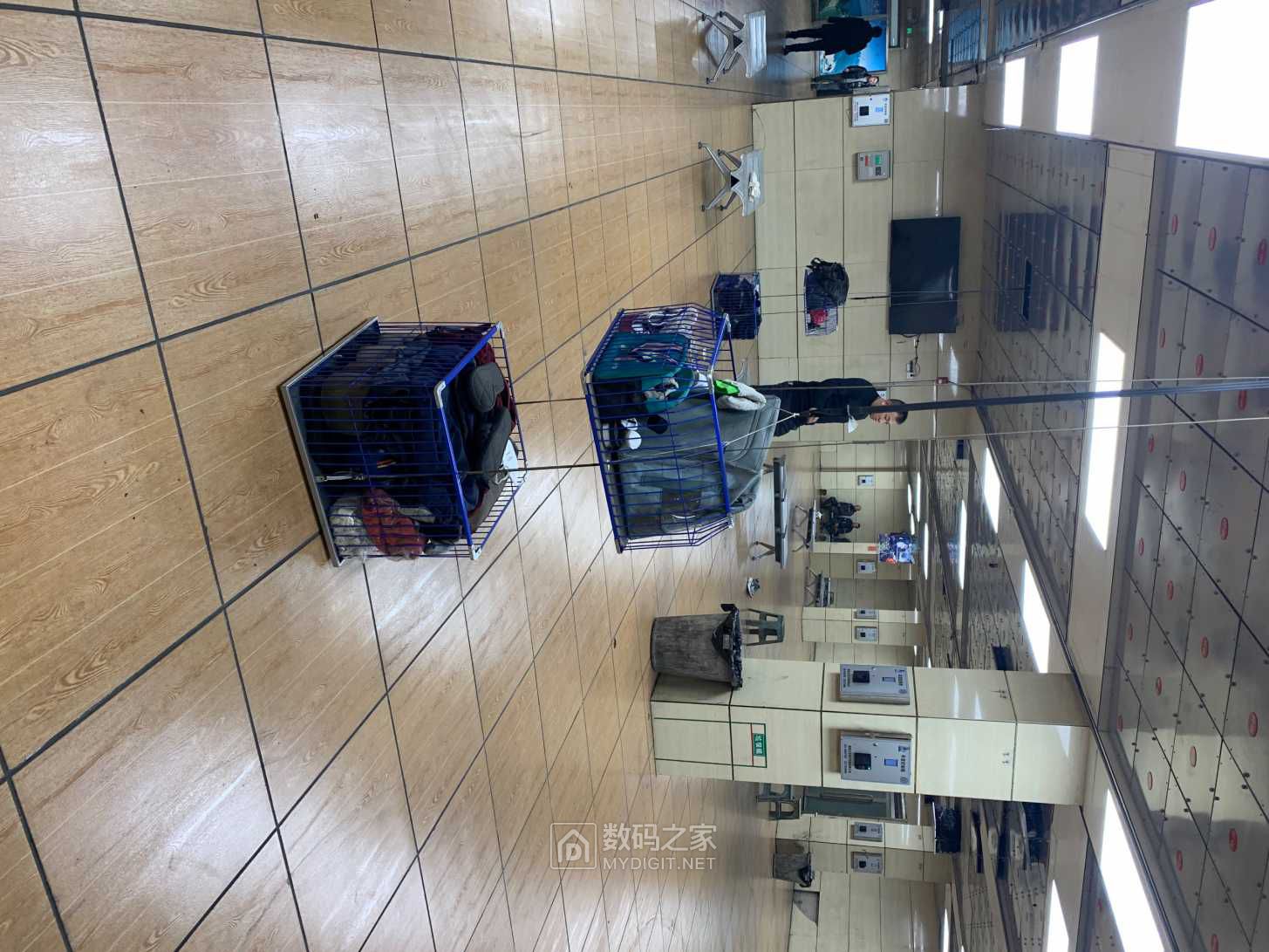

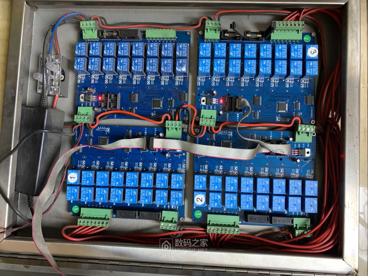

这是换衣服用的,一般干净衣服放上面,工作衣放下面,使用直流有刷电机正负96V电压供电(控制正反转),电机是48V的控制系统由96伏转12V供电,

 楼主| 发表于 2025-3-18 23:44:56 来自手机浏览器 | 显示全部楼层

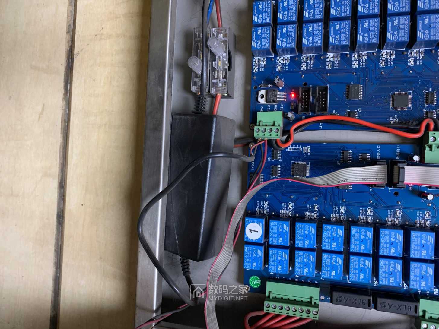

lookball 发表于 2025-3-18 23:27
卧槽,竟然64个继电器
一个吊蓝用二个,正反转

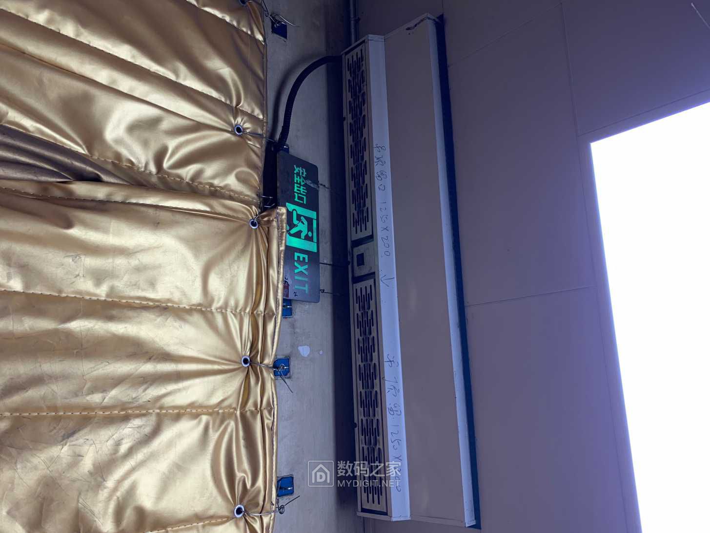

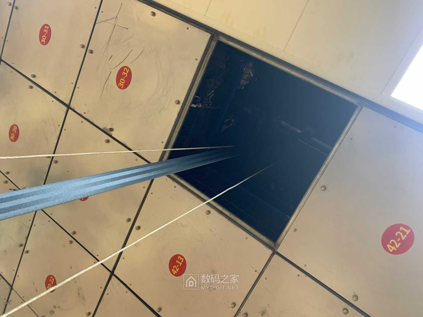

 楼主| 发表于 2025-3-19 09:14:00 来自手机浏览器 | 显示全部楼层
zsljm 发表于 2025-3-19 07:08
吊到屋顶上晒吗?
吊上去,形成天花板,内部空间通风

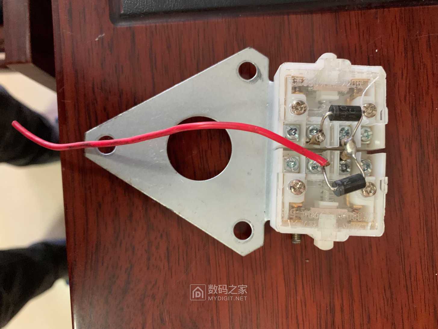

 楼主| 发表于 2025-3-19 09:17:31 来自手机浏览器 | 显示全部楼层
jtxch 发表于 2025-3-19 08:28
吊篮没看到有导向装置,看来吊篮里面放东西时要平衡才行,要不然吊篮受力不平衡就会歪着往上吊了!这样就对 ...
像卷扬机一样的,有一组限位开关,你可以看到上边的蓝子缩口了,轻微的位置偏差可以修正
 楼主| 发表于 2025-3-19 09:26:49 来自手机浏览器 | 显示全部楼层
吊到屋顶上晒吗?
上面空间还比比较大,通暖风拱干,

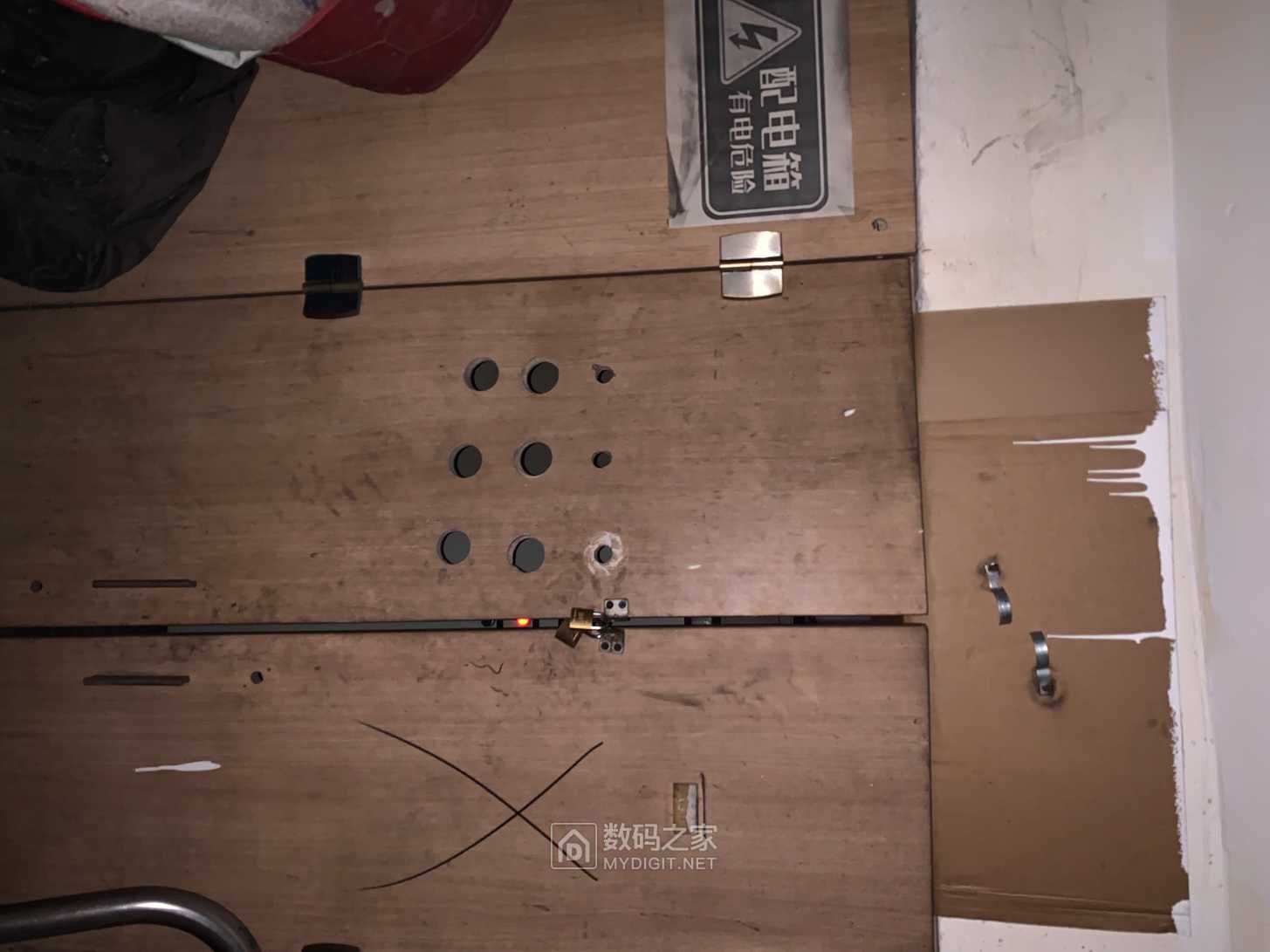

 楼主| 发表于 2025-3-22 21:17:54 来自手机浏览器 | 显示全部楼层

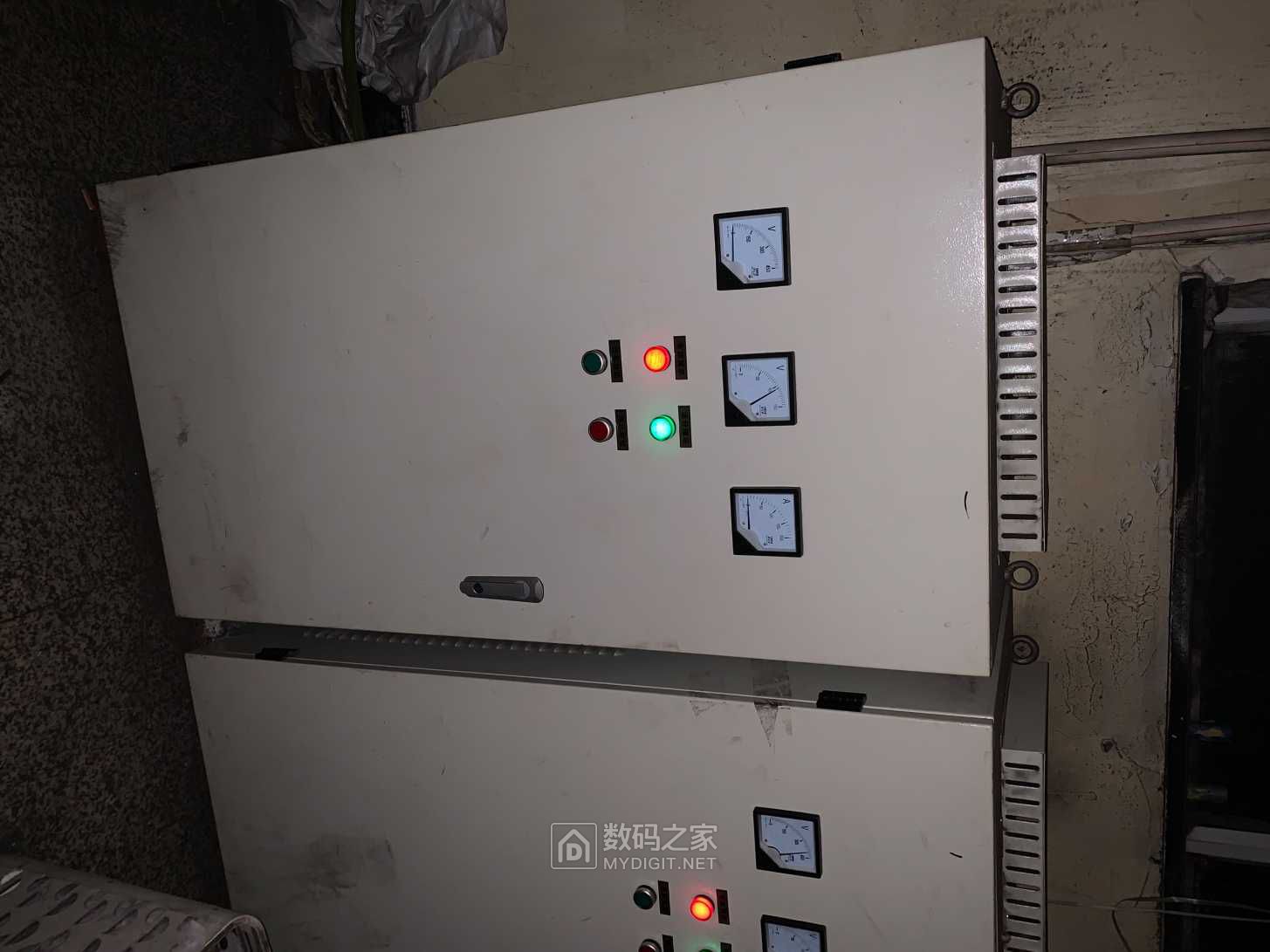

完善一下,补充几张图片,分别是提升电机、加热风机、配电系统(把380的交流电转换成正负96伏,中间零伏的直流电)
 楼主| 发表于 2025-3-22 21:21:05 来自手机浏览器 | 显示全部楼层
sadfun 发表于 2025-3-19 11:36
没明白为什么要搞这个,为什么要放天花板里
省空间,易清理地面,关键是通暖风可以烘干潮湿的井下工作服
 楼主| 发表于 2025-3-23 12:23:36 来自手机浏览器 | 显示全部楼层

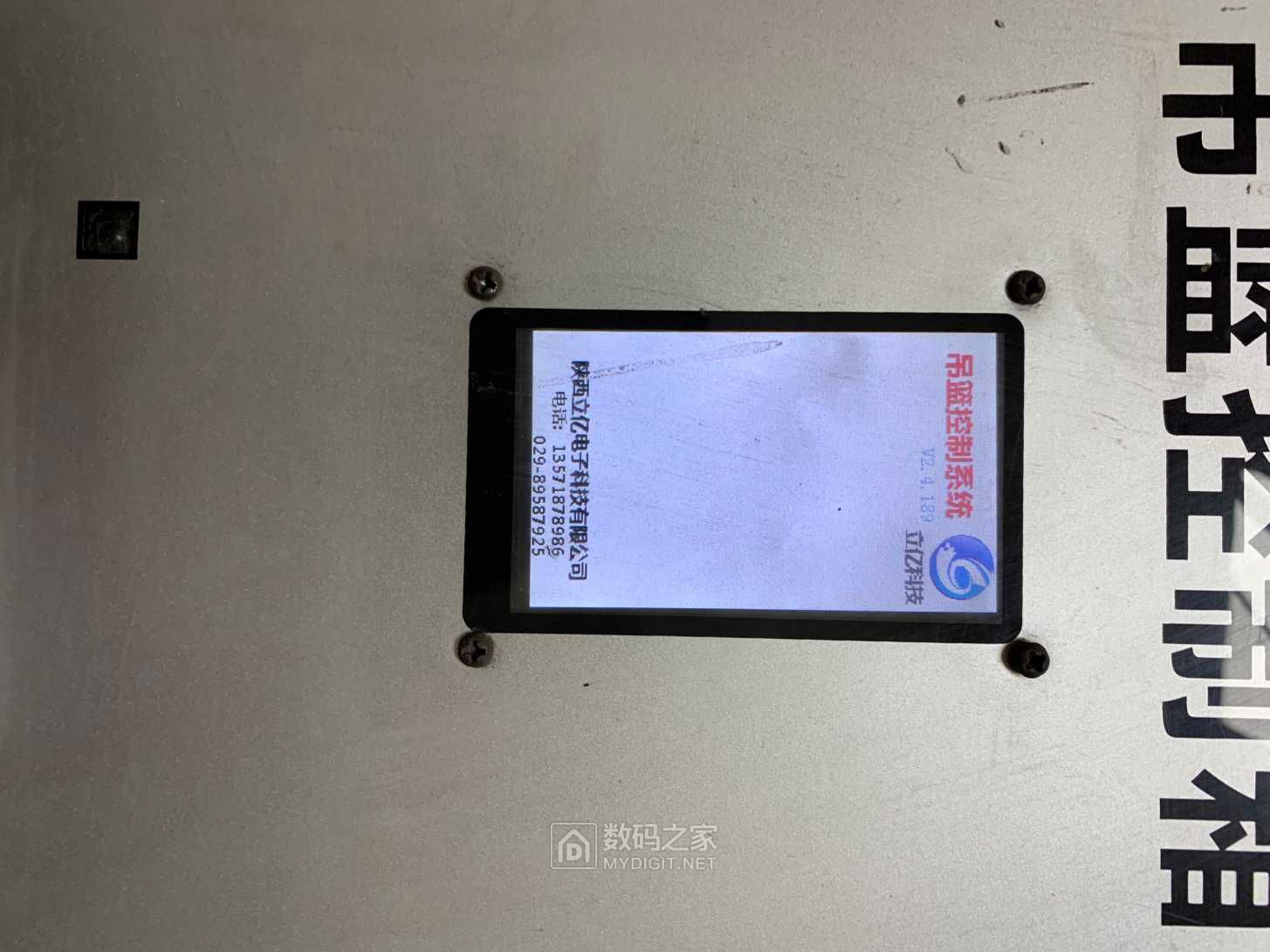

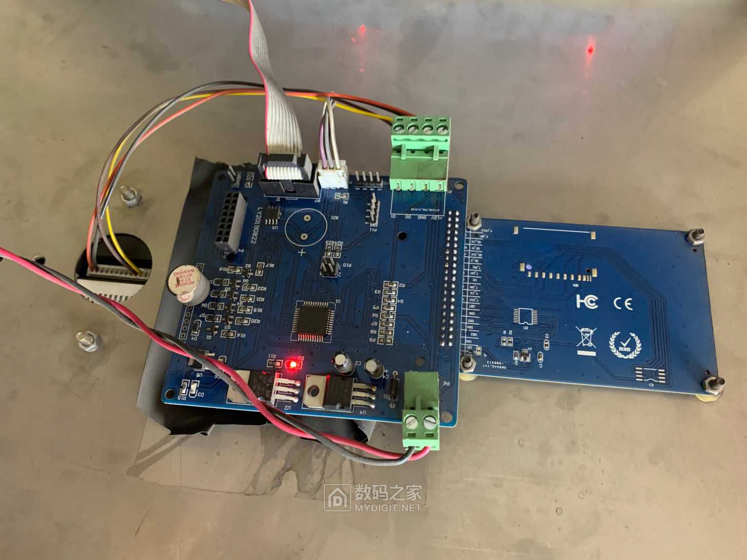

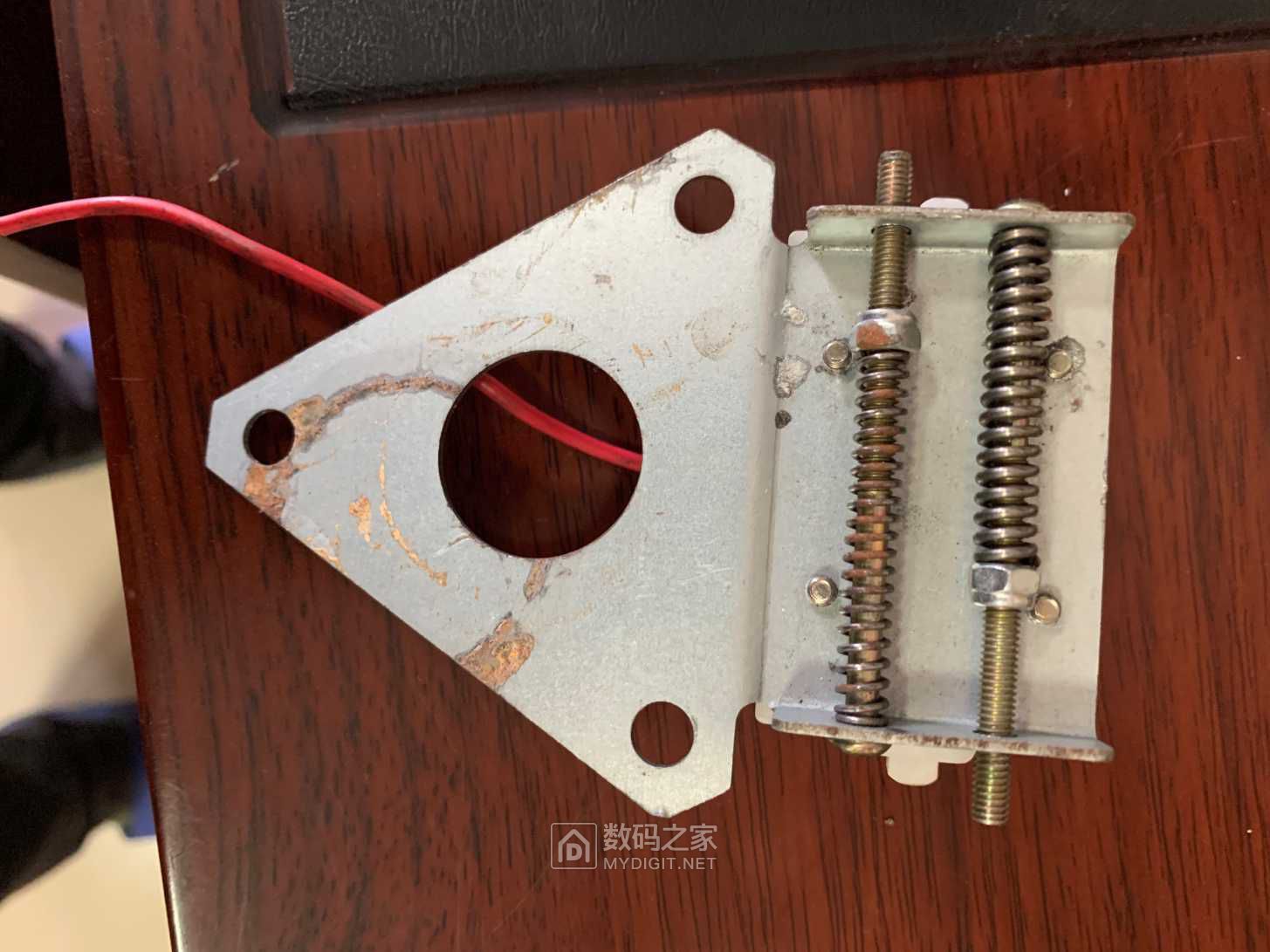

为什么只有一张照片? D76EC756-B8A9-467F-BE5E-E89A223D9BD6.jpeg 这是用来通风的暖风机, FDF9DB3A-9421-49EC-8A10-79B440D513EC.jpeg 供电系统,380伏交流变正负48伏的 F5E73F42-9D18-4C79-88FE-165105B1CA00.jpeg 升降电机
 楼主| 发表于 2025-3-25 07:04:18 来自手机浏览器 | 显示全部楼层
补充一个限位开关
 楼主| 发表于 2025-3-25 07:17:58 来自手机浏览器 | 显示全部楼层
