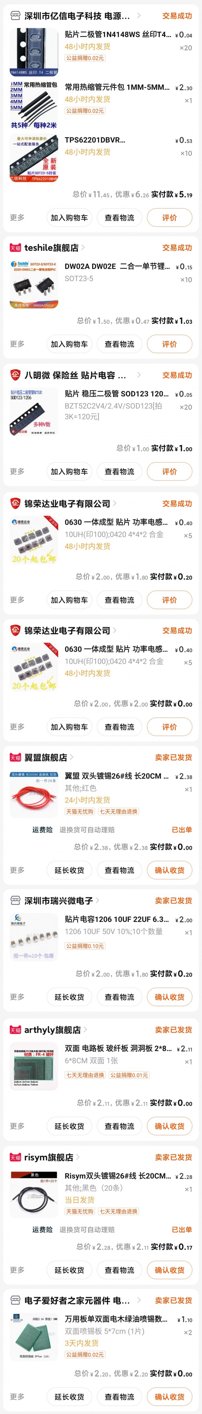

     学习上面的帖子后,我也有了自己的方案,只需要6个元件:TPS62201+10µF陶瓷电容x2+10µH功率电感+BRCL3230ME锂电保护+2.4V稳压二极管。
    考虑到锂电池过放损害巨大,又找了个保护方案:蓝箭的2合1锂电保护BRCL3230ME+2.4V稳压二极管反接,这样可以把原本2.4V的过放保护电压提高到3V左右,降低电池损耗延长寿命。(串稳压二极管后不只是过放提高了,过冲也高了,所有还需要在前面串一个BRCL3230ME,我这里有专用充电器所以就不需要了。)
下面是我的改造步骤:
1.购买所需的元件(TB购入十套,花费不到十元)
2.查阅资料,画个连线图,焊接时好参考。(这里稳压二极管需要反接,不知道画对没

3.快递收货,焊接元件。
