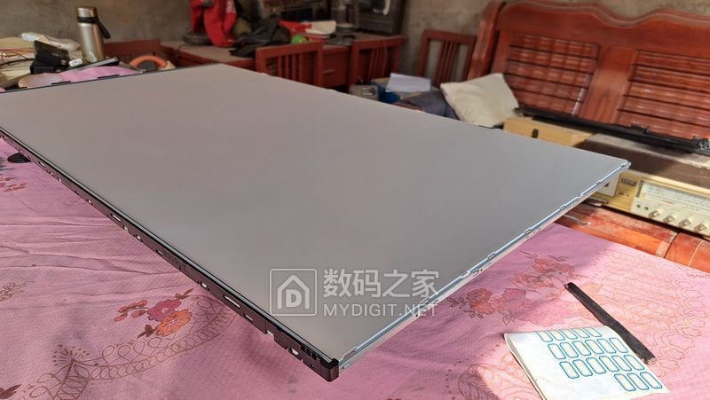

最后检查发现,主板正常。问题属于灯条故障。准备拆后壳
由于是一个人,所以没有拍取液晶屏的图片
准备取下导光板
拆完的导光板和灯条
这是该机的灯条型号
灯条特写,
这个年代的电视机做工还比较好,49寸电视用了近乎40颗灯珠
个人分析该机灯条损坏的原因,由于该机灯条基本上都是卡在后壳上,很多灯珠背后不能与后壳完美贴合,导致灯珠散热不良,故而损坏。
所以,我的维修思路就是从灯珠散热着手。至于网上所说的更改驱动的限流电阻,我基本上不改变原机线路。

 楼主| 发表于 2024-3-26 19:52:56 | 显示全部楼层
雨宸88 发表于 2024-3-26 09:22
家里也买了2台海信43的电视机,都是灯条出问题,自己也换过一次。不知道是不是设计灯条工作的电流太大了。 ...
个人觉得不是,问题的主要根源在于厂家为了节约成本和工作效率,把原本应该用螺丝固定的灯条用卡子固定在背板上,更有个别山寨版的厂家,用双面胶固定灯条,而且背板还是塑料的,试想一下,这样电视机能不坏吗。所以维修液晶电视机更换灯条,首要的问题就是灯条散热。

我给两台电视机换过背光灯条,都是同一个邻居家的电视,我很纳闷为什么这个邻居家的电视这么容易坏背光 ...
主要取决于厂家,有良心的厂家电视机后面全是铁板,灯条贴合的好,寿命就长一点。如果是不良厂家或者是杂牌机,电视机背面是塑料的,那灯条肯定坏的多。
