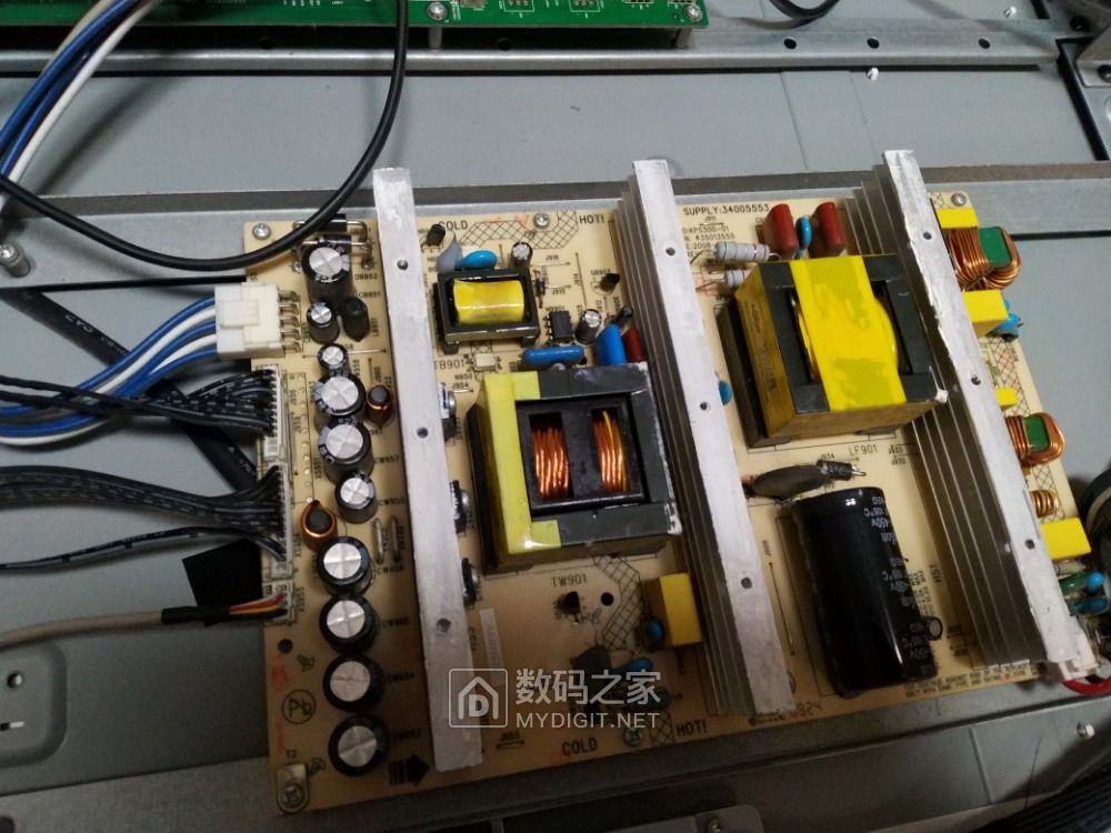

一开始是遥控部分失灵,遥控器是好的。第二天,开机就只亮红灯,不亮绿灯了。贴近了听,有细小的丝丝声。买板子等物流期间用表量电压只有5V没有12V和其他电压。大电容电压超500V。
2.15日更新,2.14日,主板和电源都到货了,换上就好用了。刚才在老版维修达人板块看到也有同型号电视同样毛病的,他怀疑是程序问题,程序十年自动失效有可能吗???这几天看见几个十年电视坏的了,有点意思。
PS:网上买的板子质量良莠不齐,主板全是泥土,应该是被雨淋过,不知道能用多久,用WD40清洗了一下。
 楼主| 发表于 2019-2-15 12:40:14 | 显示全部楼层
拆机专家123 发表于 2019-2-15 12:25
几年前有个创维42的同样故障 当时不懂,怀疑主板问题,看到电源板10V3300UF 6只全部怀孕,以为电源板也可能 ...
那我去把电源再捡回来,没准还能用。最起码我的电容没怀孕。
 楼主| 发表于 2019-2-15 13:18:53 | 显示全部楼层
wuqing 发表于 2019-2-15 13:09
我们家康健电视都换过2次电源了
我这次买的电源是ver01,原机是ver00,看来还是调整过设计。
