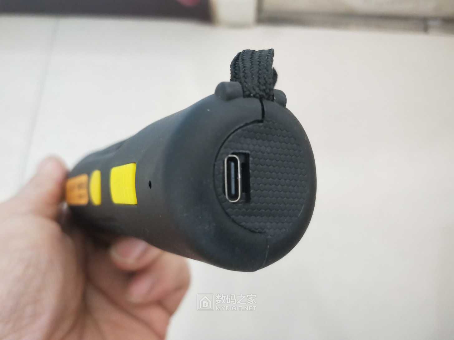

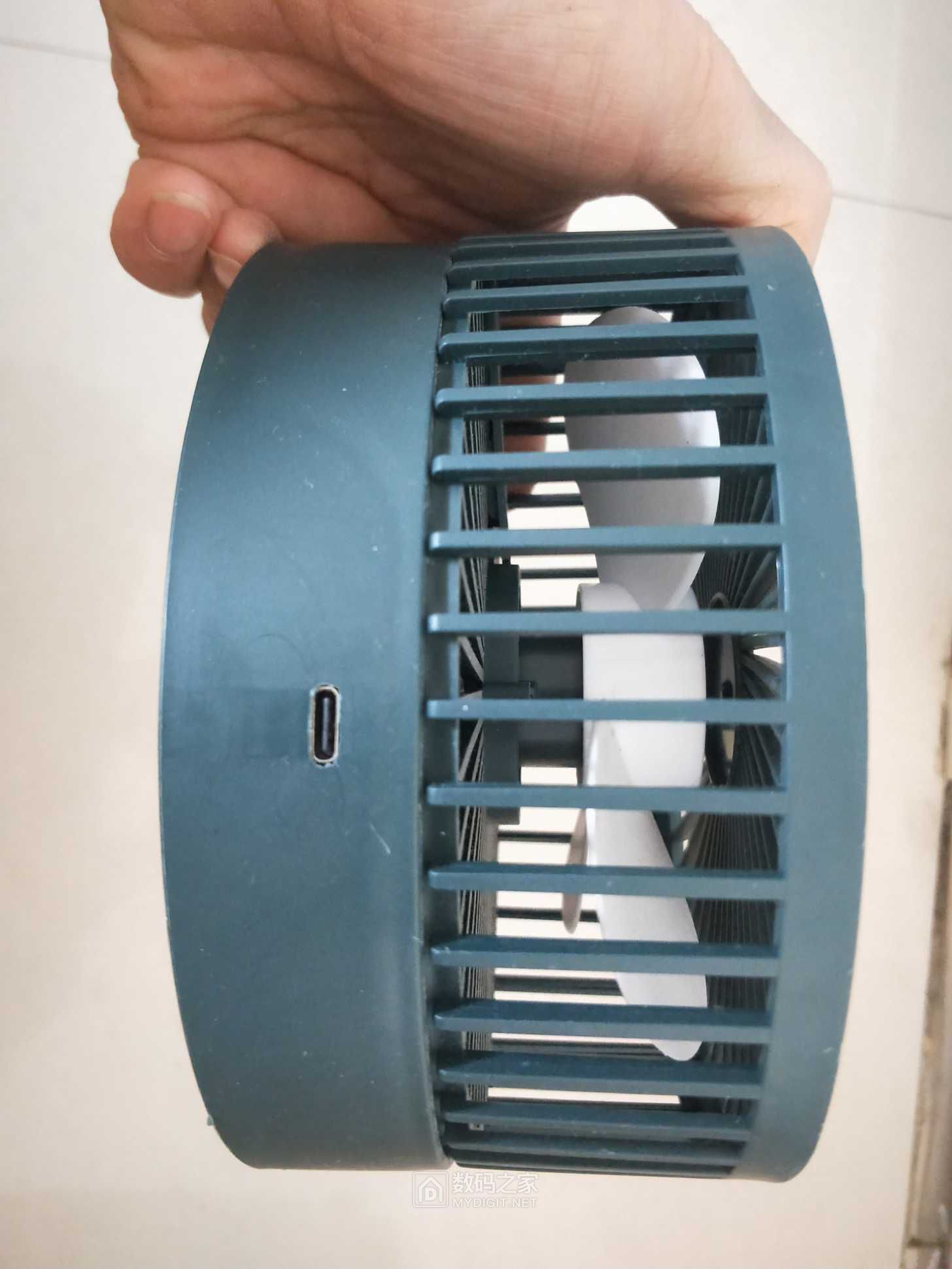

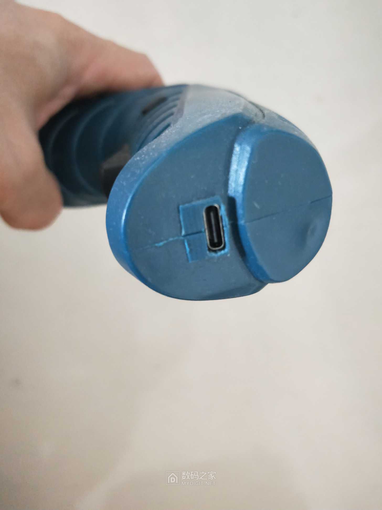

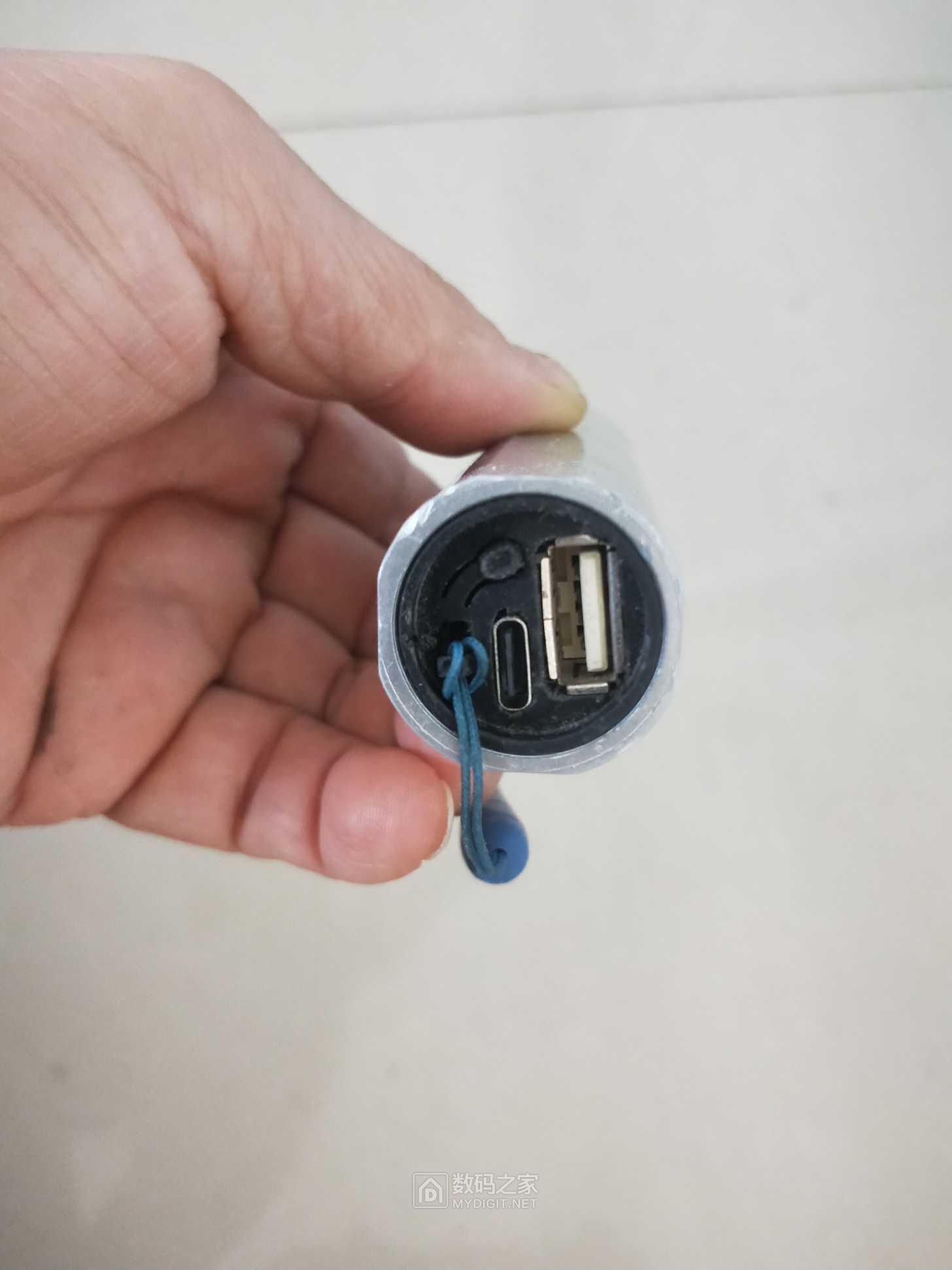

我17年oppo r11上个月改的C口,好在里面空间稍大,切除了部分框架安上了,个人感觉非常完美,带小板的C口卡上刚刚好,充电数据正常,OTG功能因为原micro usb是识别脚对地短路开启,而C口是cc1对地接5.1kΩ,现有成品otg线不能用,我自己做了根,cc对地短路,专用的,那两个5.1我直接拆了,资料显示只有pd to pd启动需要,目前使用一月,正常,当时改的时候不好改,方案天天想,改了好几天,也没留下照片,因为手机也不能自己给自己拍照。顺便把其它一些小东西也改了七七八八,仅充电的应该都能改,最简单,一旦带上数据,就要转接板,空间不够难度直线上升,尤其是手机,几乎没有多余的空间,能改的很少,好改的几乎不存在。
