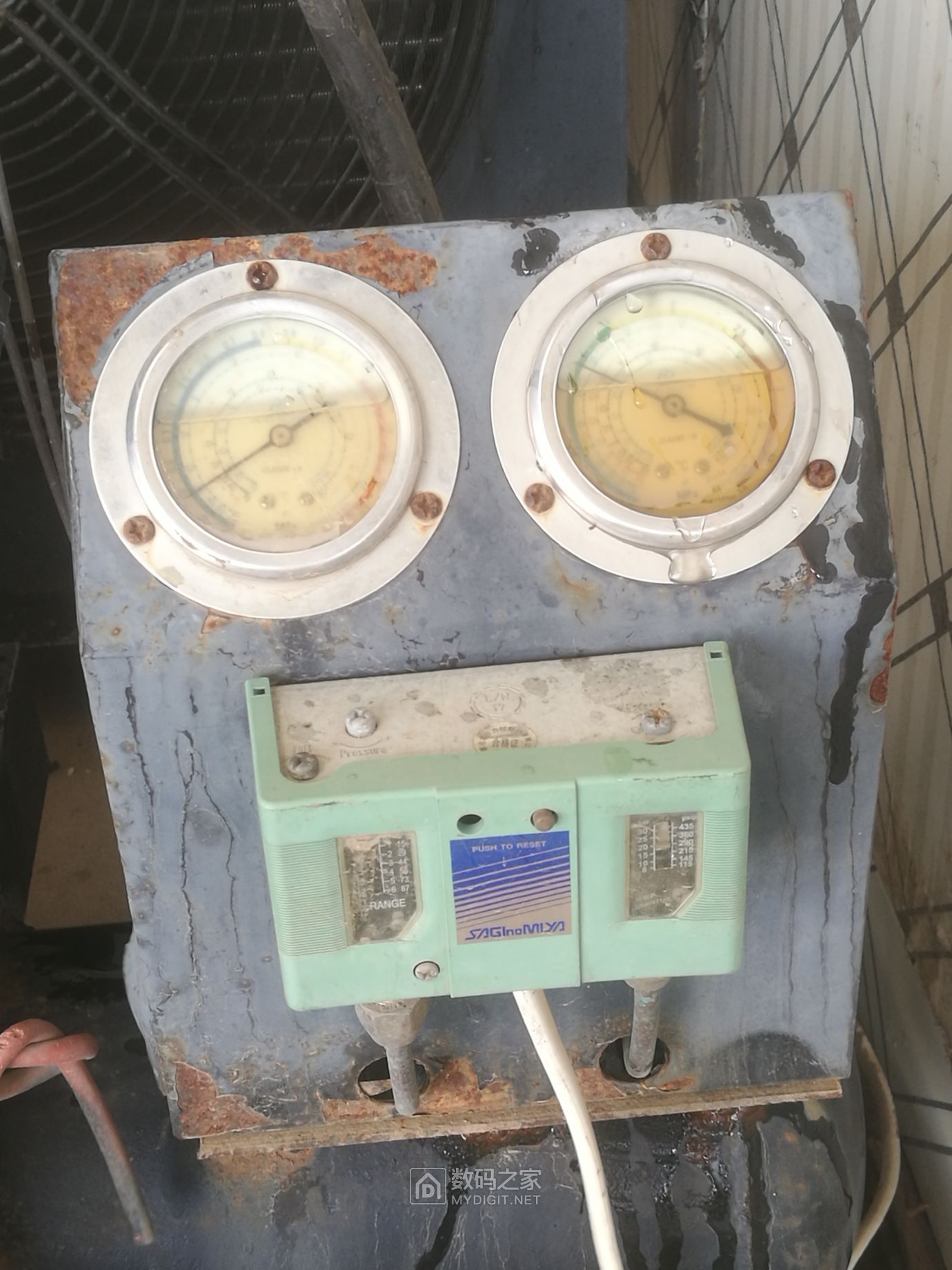

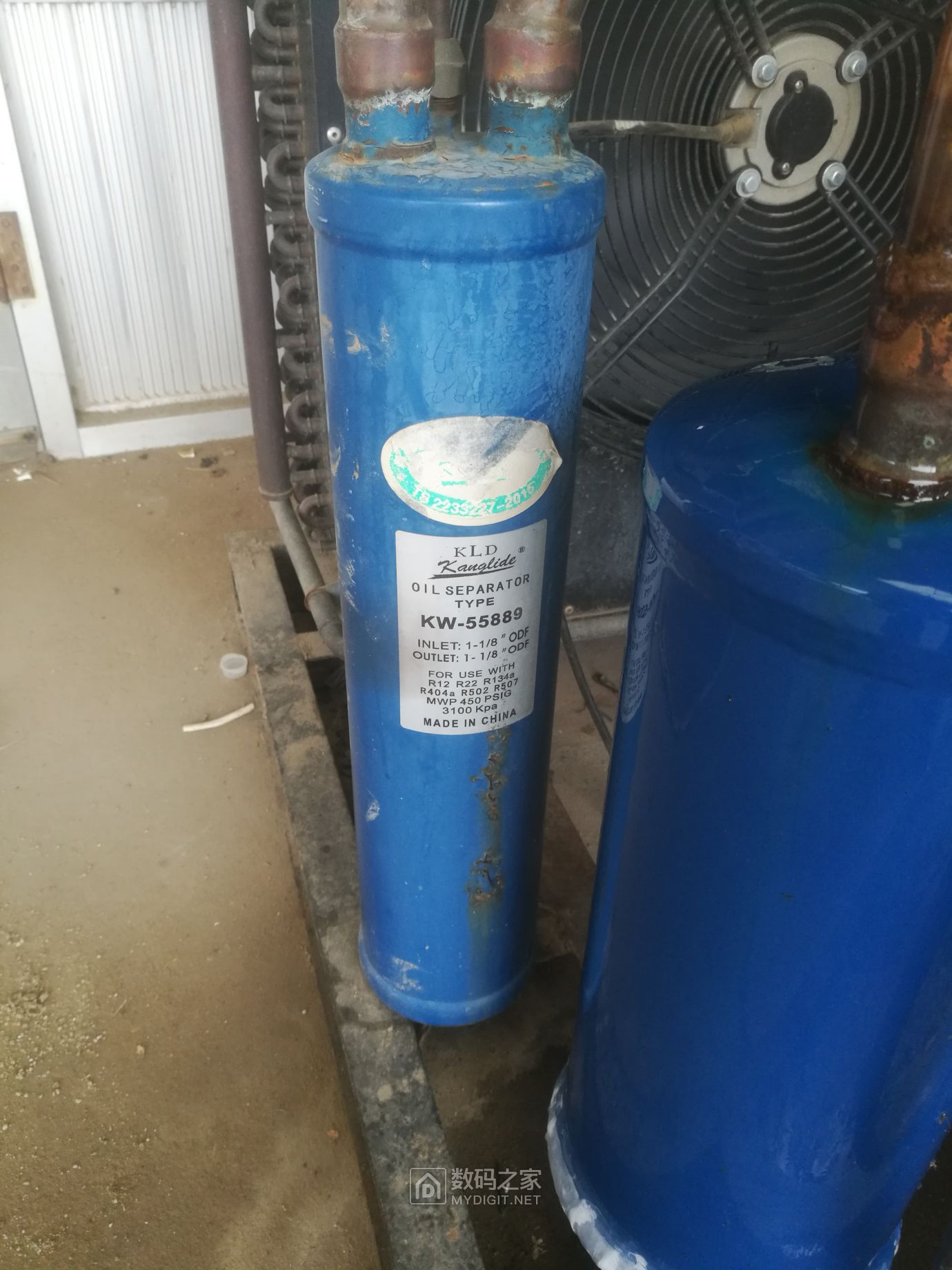

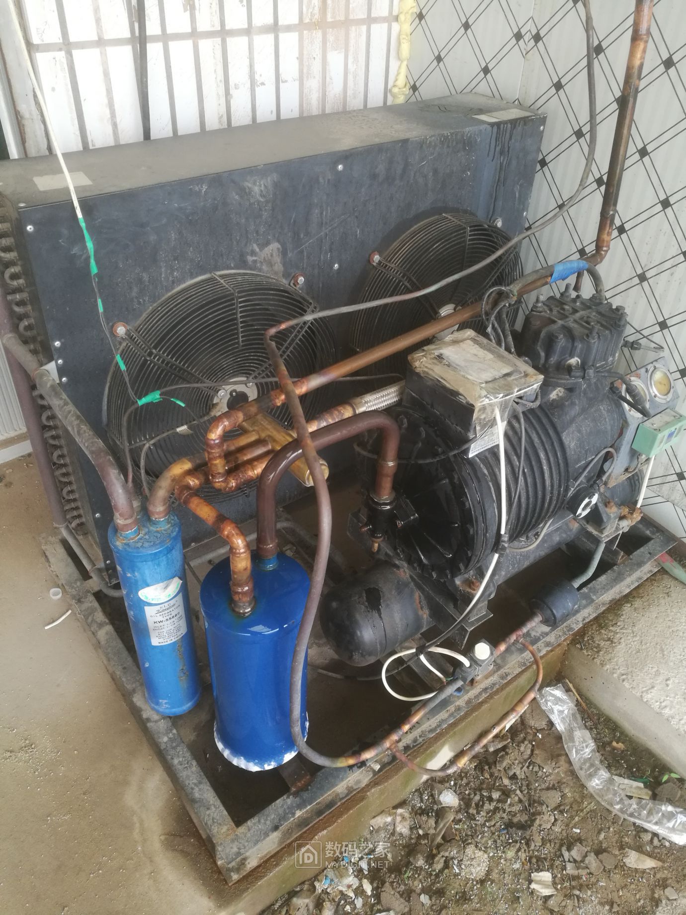

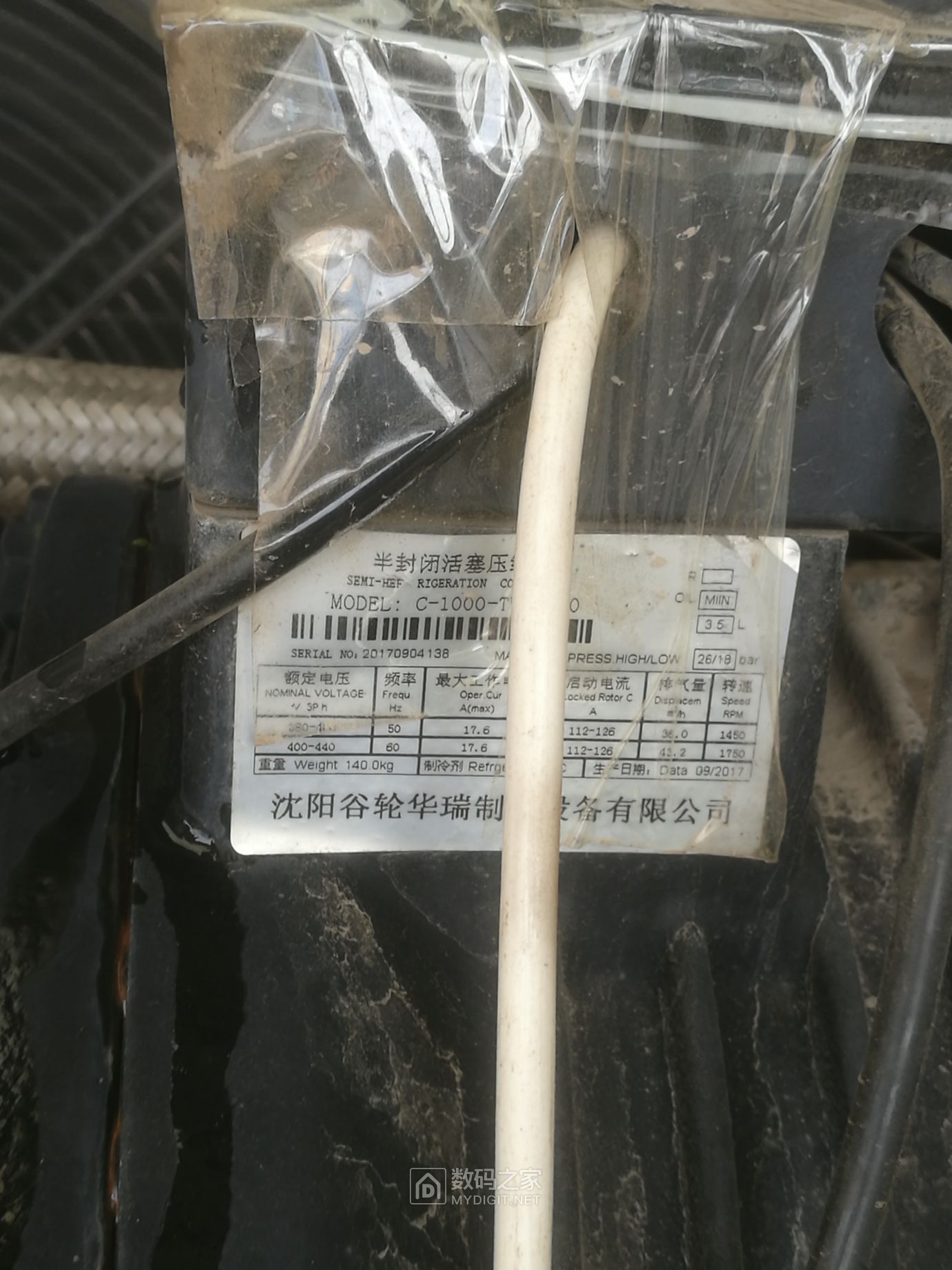

看到路边有一个开放式的冷库的制冷设备,研究了一下没研究明白所以就拍了几张照片请教一下。

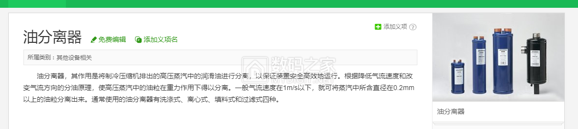

这个网上搜了一下是个油分离器。
微信图片_20220806083855.jpg 压缩机铭牌
这个是显示压力?还是啥的这个不重要。
四通阀这个知道,后面蓝色的管子是油分离器,前边的呢?哪个是膨胀阀?后边两个风扇是冷凝器  前边的大个蓝色罐子有时会挂霜,然后机器停止运行霜会肉眼可见的消失掉。好像右上角那根细的铜管末端是毛细管(是这个叫法吧)
 楼主| 发表于 2022-8-6 17:05:26 | 显示全部楼层
zzb-212 发表于 2022-8-6 13:48
这玩意没必要用到四通阀吧?又不需要制热的要四通阀干嘛?
四通阀和别的几根线并联在一个插头上,插头就那么悬空着没用。
