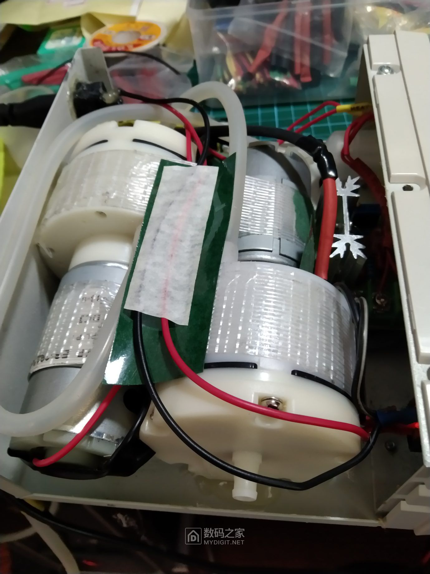

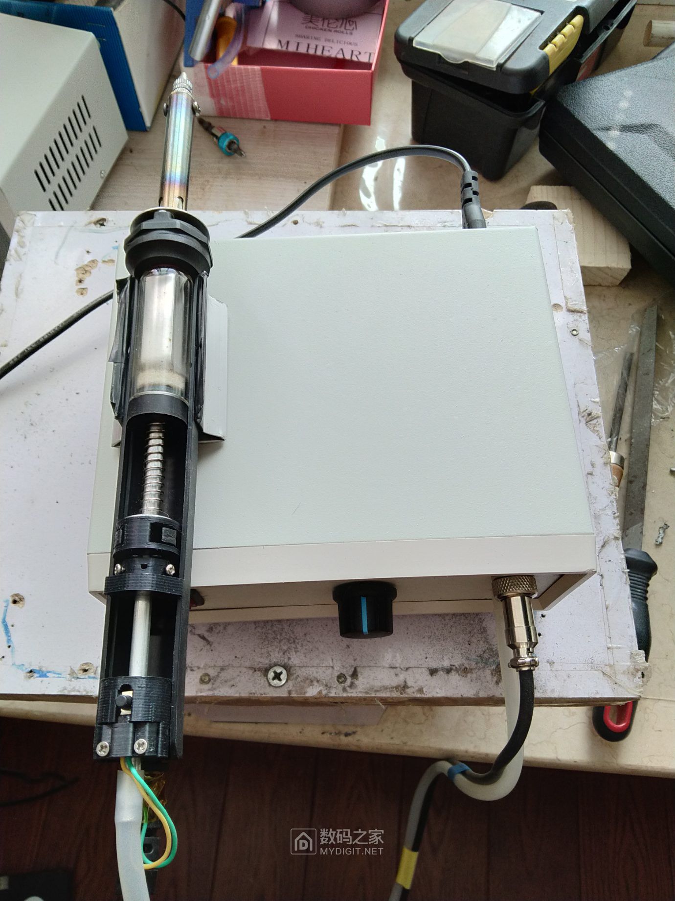

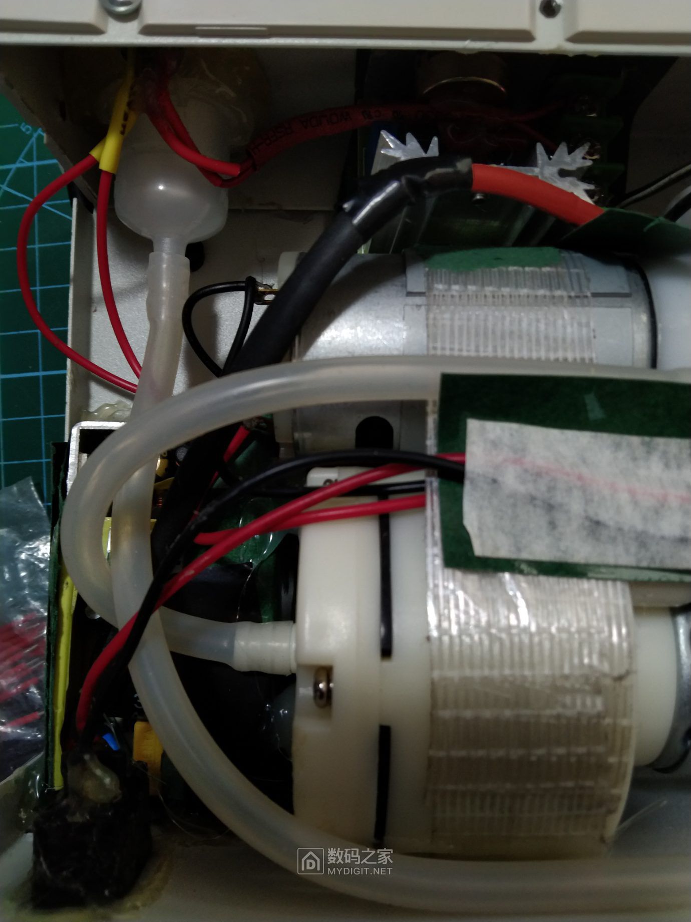

用黄花842手动吸锡器改造的电动吸锡器,用2个12v真空泵串联,可以吸双面板。
12v真空泵串联
12v真空泵串联
通过油滤连接
通过油滤连接
插头用4芯硅胶线2芯连吸锡器2芯连真空泵开关

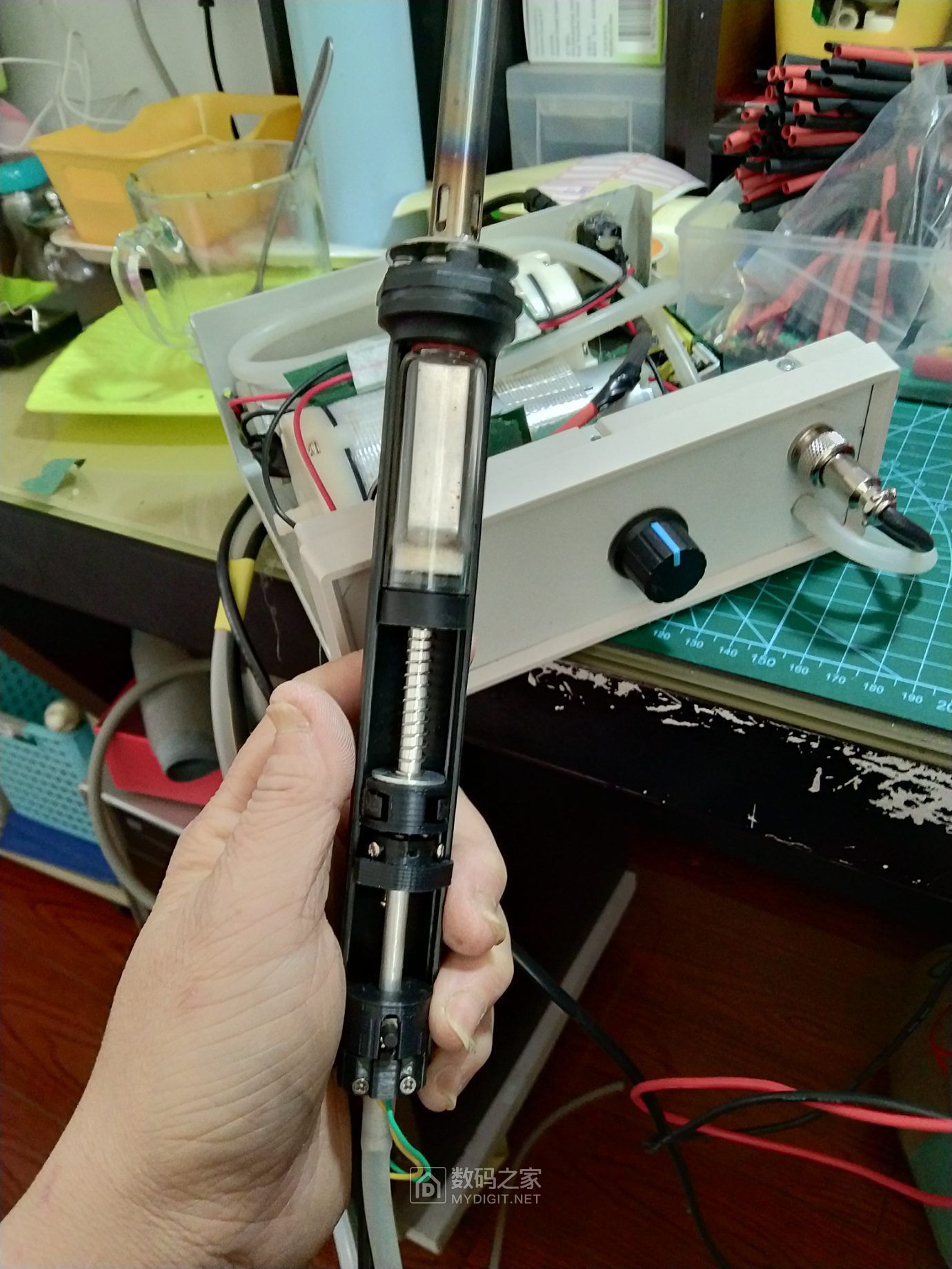

黄花842改造的吸锡器尾部有一个真空泵电源开关

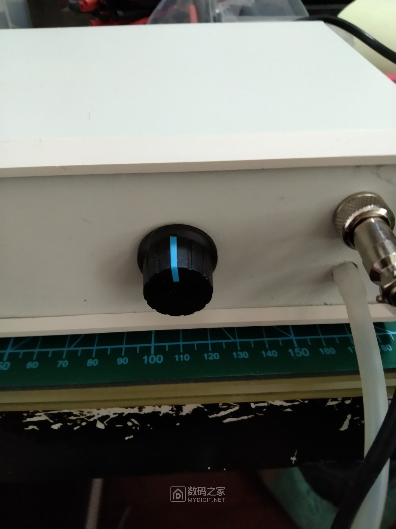

吸锡器改大了功率到80w旋钮是控制吸锡器功率的

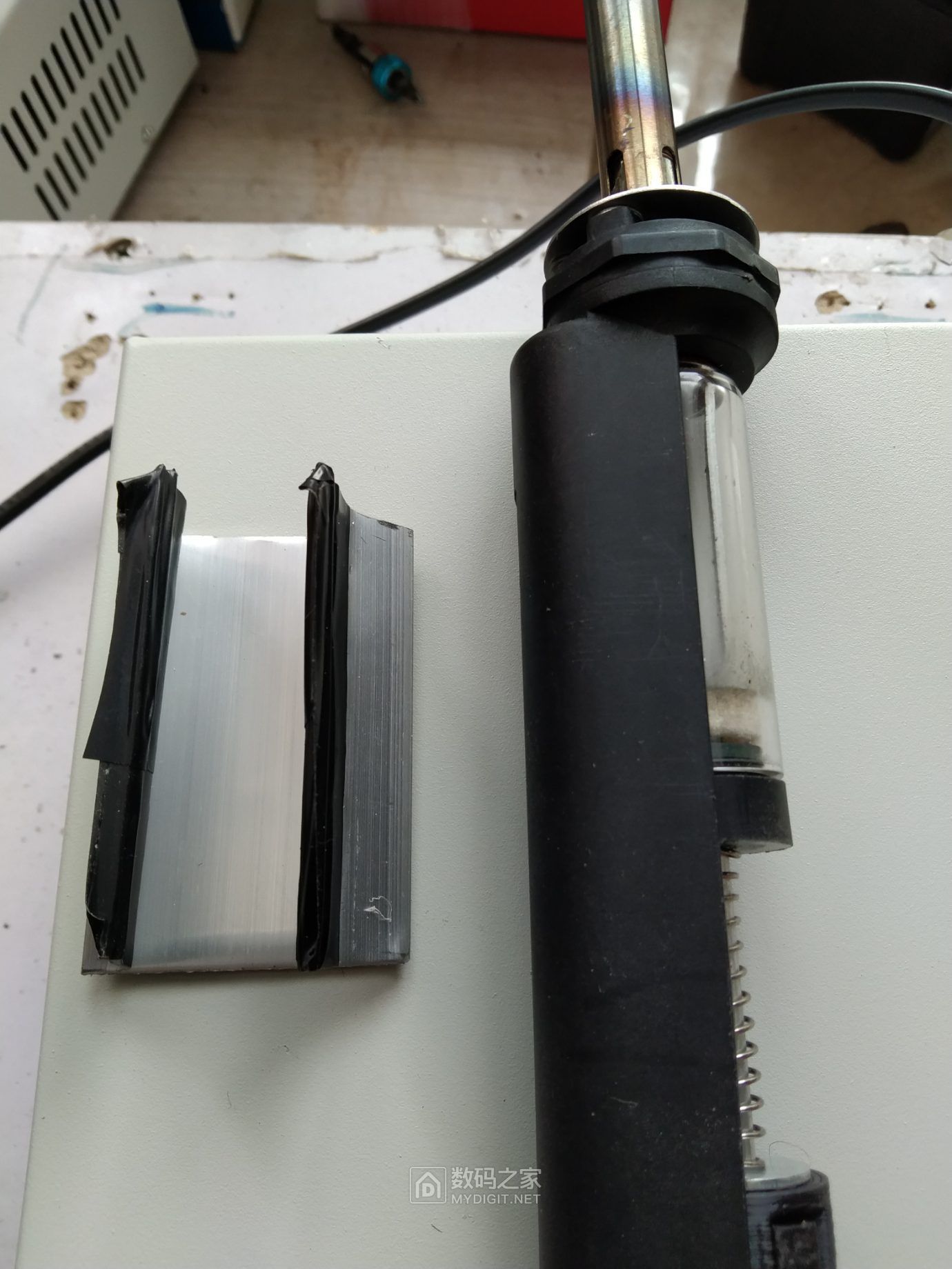

铝合金边料卡架
铝合金边料卡架

 楼主| 发表于 2021-4-17 21:35:26 | 显示全部楼层
cwbzly 发表于 2021-4-17 20:12
吸锡器加热部分是用220V电压,还是24V的T12头子呢?
黄花842手动吸锡器,原来是220v35w的改成220v80w
 楼主| 发表于 2021-4-17 21:36:13 | 显示全部楼层
18249666722 发表于 2021-4-17 20:19
这个真空泵还可以串联吗
串联并联都可以
 楼主| 发表于 2021-4-19 16:57:07 | 显示全部楼层
咸鱼搜黄花842*845改自动电动吸锡器手柄套件
 楼主| 发表于 2021-4-20 20:47:40 | 显示全部楼层
lcy960 发表于 2021-4-20 15:53
改和成品差价是多少呢?
吸锡器 气管 过滤器 可控硅调压器 5芯插头 12v4a电源原来就有,添了吸锡器改装套件2个真空泵1个仪表盒1跟4芯硅胶线,整套不算运费大概130元
