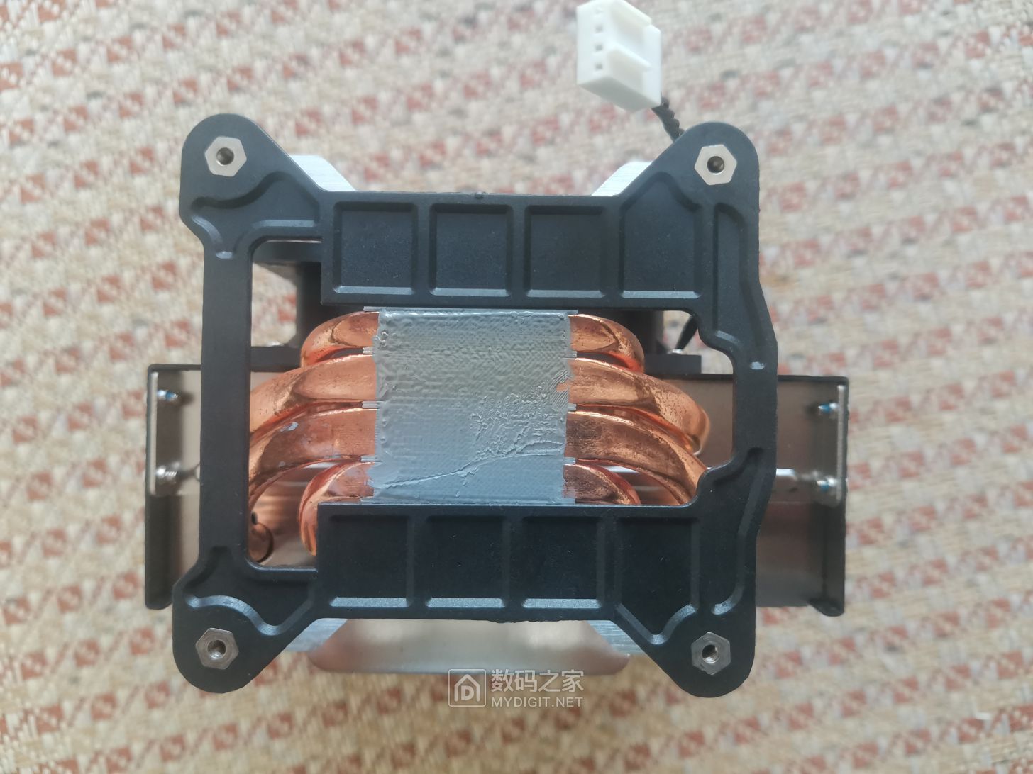

底座,确实是全新的,以前这种工作站或者服务器级别的散热器都会用热管加纯铜底面,相比铝来说铜的导热能力更好,因为纯铜易氧化的金属特性,所以很多厂商对铜热管和铜底面使用镀镍防止其氧化,美观的同时也确实增加了耐用程度。
底面又有普通铣底和镜面底,底面的平整度对热传递的影响也是很大的,所以更多的高端散热器用镀镍的镜面底。镜面底我们可以自己搞,很多网友自己用不同标号的砂纸打磨出的镜面效果一点不不比原厂差。使用纯铜底座加热管的散热器一般成本较高,直到有了HDT技术,热管散热器才更具性价比,普及大众。HDT又叫热管直触,超频三可以说是这一领域普及先锋,海洋系列的高中低端都有,成本较低并且热传递效率也很高。

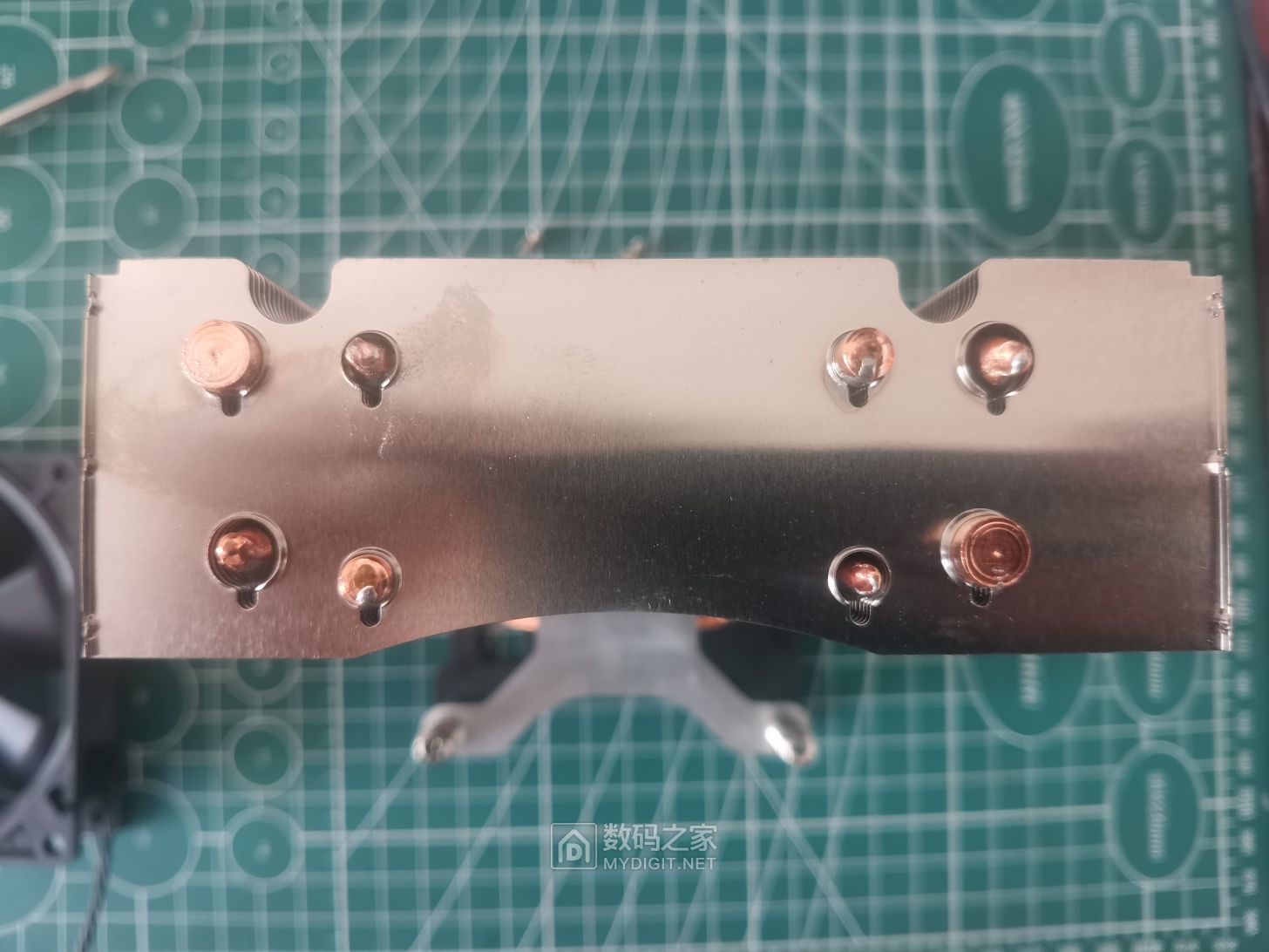

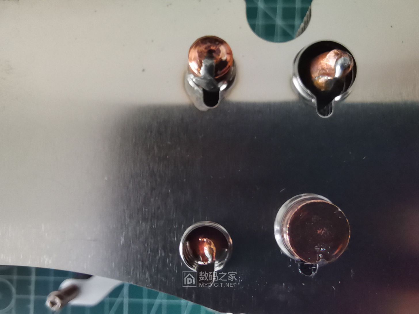

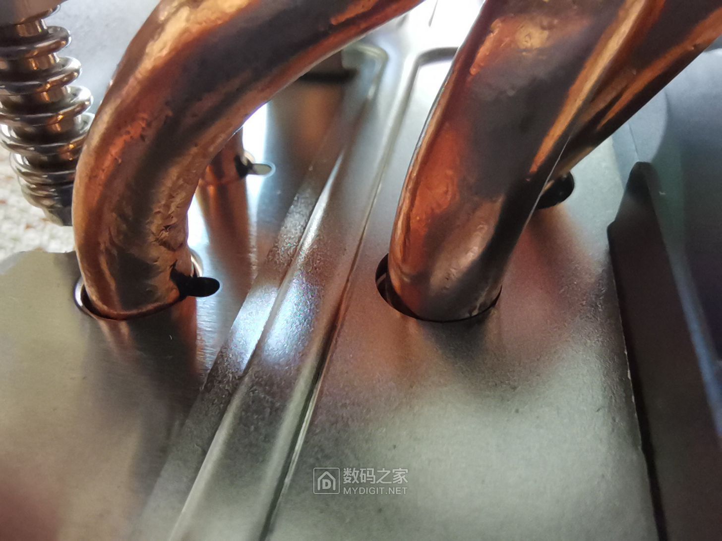

热管细节,热管和散热片之间有焊料孔,热管和散热片的拼接方式一般有回流焊和穿FIN两种,回流焊工艺复杂且成本高,主要用于高端散热器,比如猫头鹰,理论上热管与热片之间导热效率稍高点,穿FIN主要优势成本低,OC3等一众厂商一直在用,目前市面上可以说百分之九十以上的热管散热器都是穿FIN工艺了,但是不能说回流焊的就一定比穿FIN更好, 散热能力还要看散热器其它方面的因素,随着厂商工艺的提升,两者之间的差距其实是越来越小了。

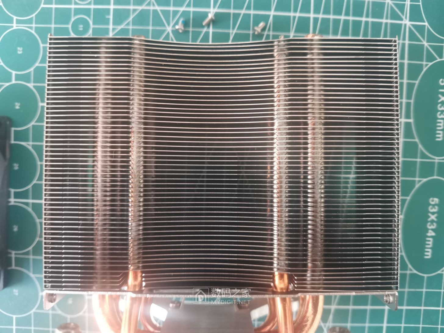

热管细节,这款散热器的热管很有意思,它的热管尺寸不一样,同时使用了直径8mm和6mm的两种热管,普通热管散热器大多都会使用同一规格的热管,厂商要考虑物料成本设计成本等因素,混搭热管在以往也常见于高端散热器,目的是更好的将热量导出,这里我们看到两条8mm热管被设计在底座中央位置,最大概率的覆盖处理器核心发热部位,同时两条8mm热管弯折后伸向了散热鳍片的外缘,(看上面两张图),一般散热鳍片的外缘空气流通性好,散热效果佳,6mm热管伸向鳍片偏中央的部分,充分利用鳍片面积,后面拆解也还能看到。

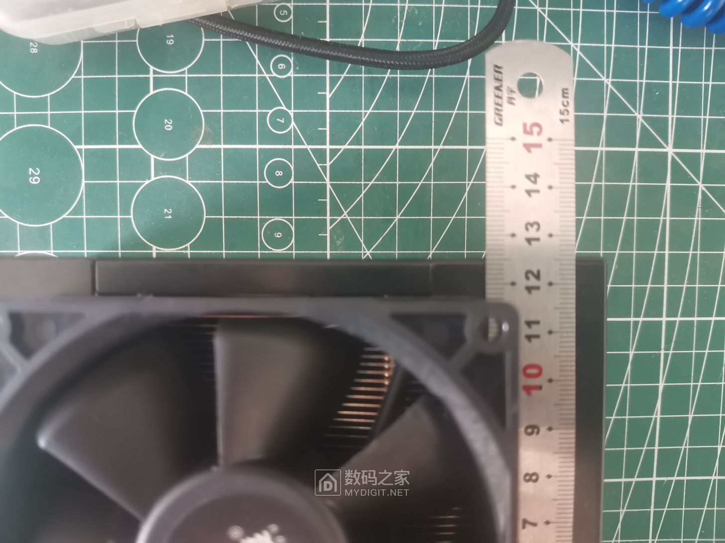

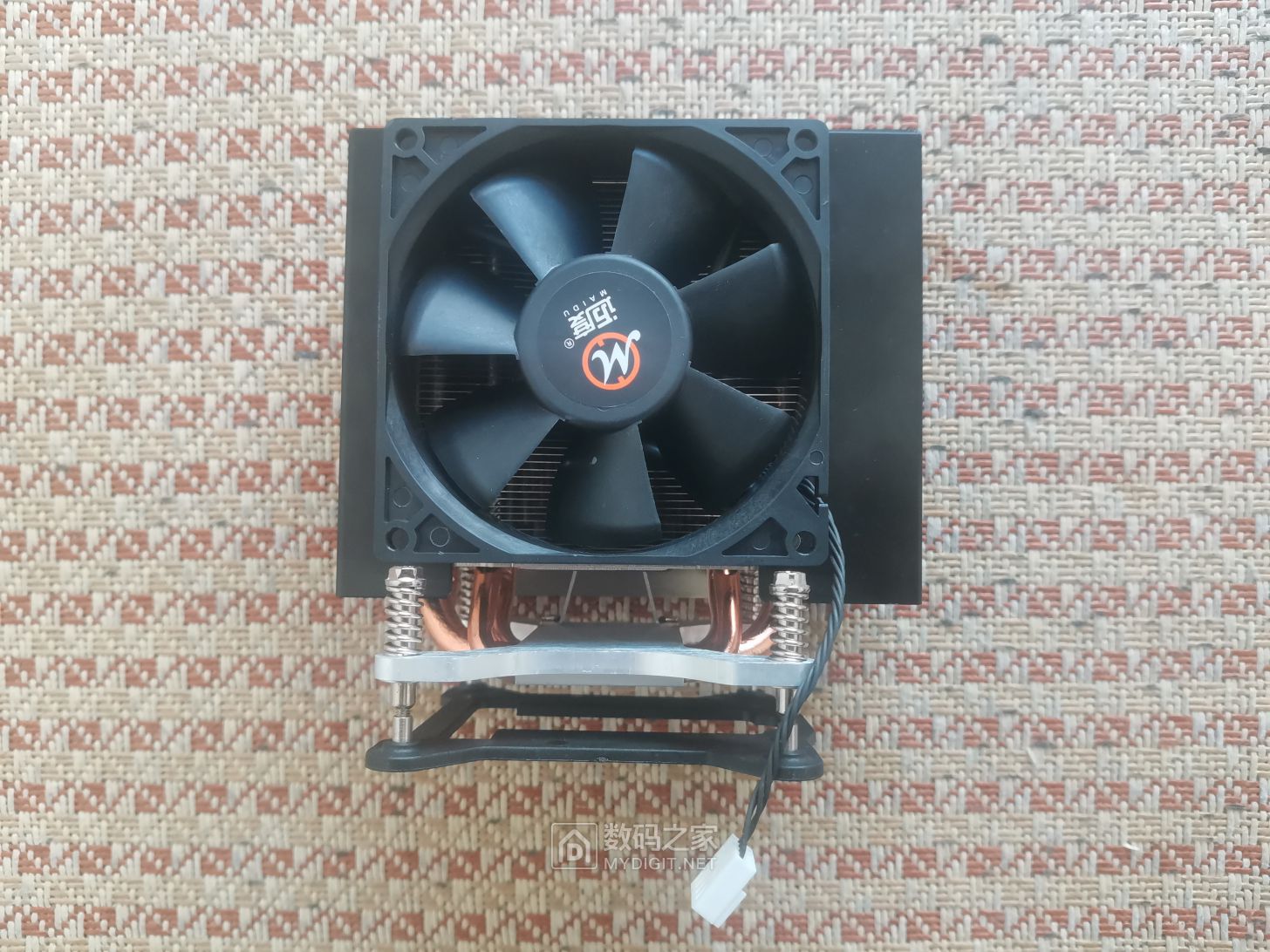

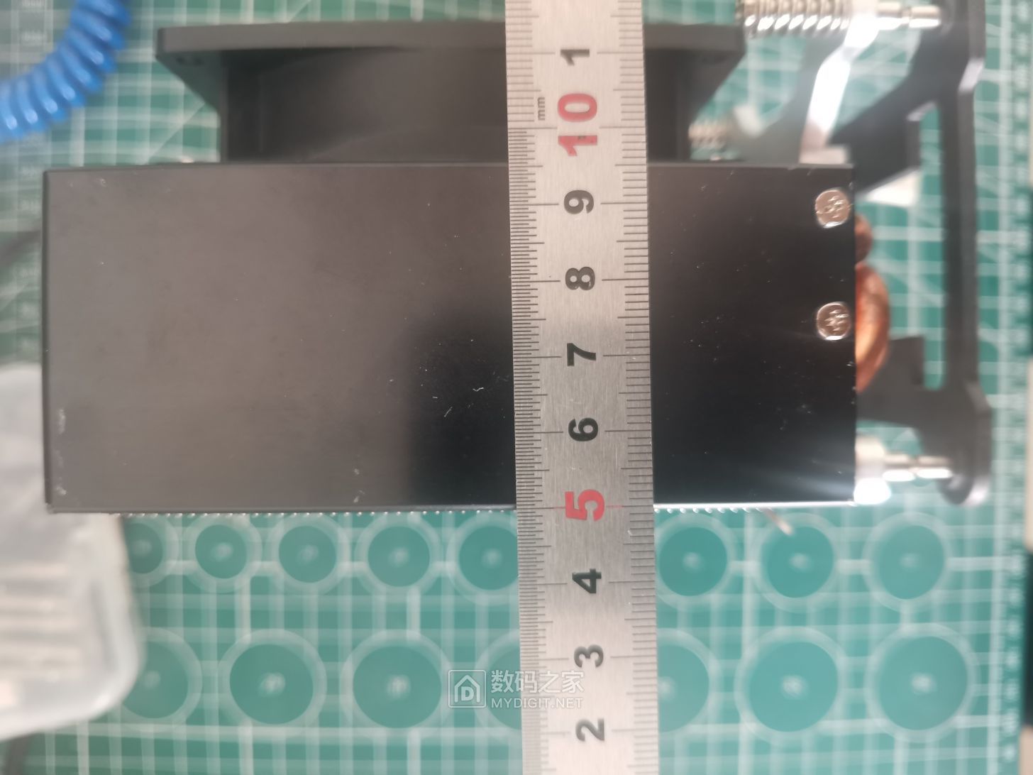

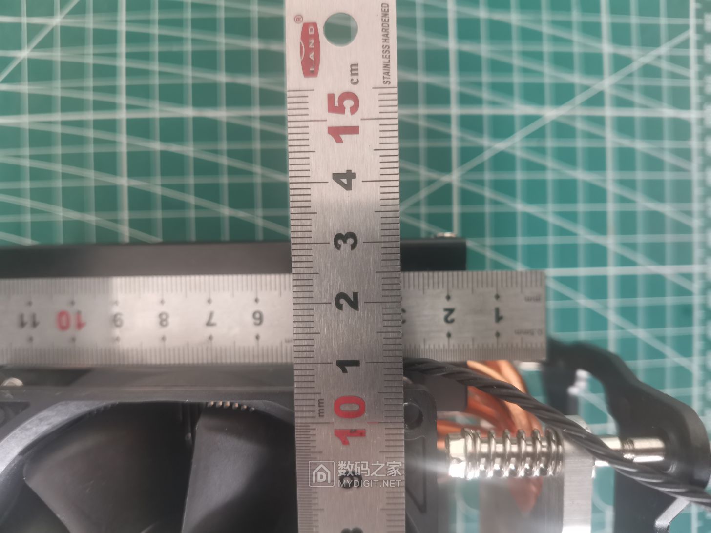

量下尺寸,这里说下塔式热管散热器数据里,高度是一个很关键的数据,这取决于你的机箱是否能容纳它,高度的测量是从底面到热管尖的距离,因为差一点你都盖不上侧板,热管尖是不能弯折的。这个散热器高度125mm,标准的商用主机机箱都可以容纳它,我的机箱是戴尔XPS8700,非常合适。主机箱数据我们一般也记不住,散热器高度有时候我们也不了了解,我们怎么去选择热管散热器呢,简单一点的方法有一个,散热器的风扇尺寸我们一般都知道,主机背板上散热风扇的尺寸我们一般也知道,那么就用主机风扇去界定散热风扇,如主机背板风扇9025,塔式热管散热器选8cm风扇的肯定可以,9025的也可能行,12025的可选的就很少了,再或者我们可以去查一下主机ATX电源的尺寸,散热器高度小于电源的宽度一般就可以。
宽130mm,厚45mm,作为一款9cm风扇级的散热器说,散热面积足够大了

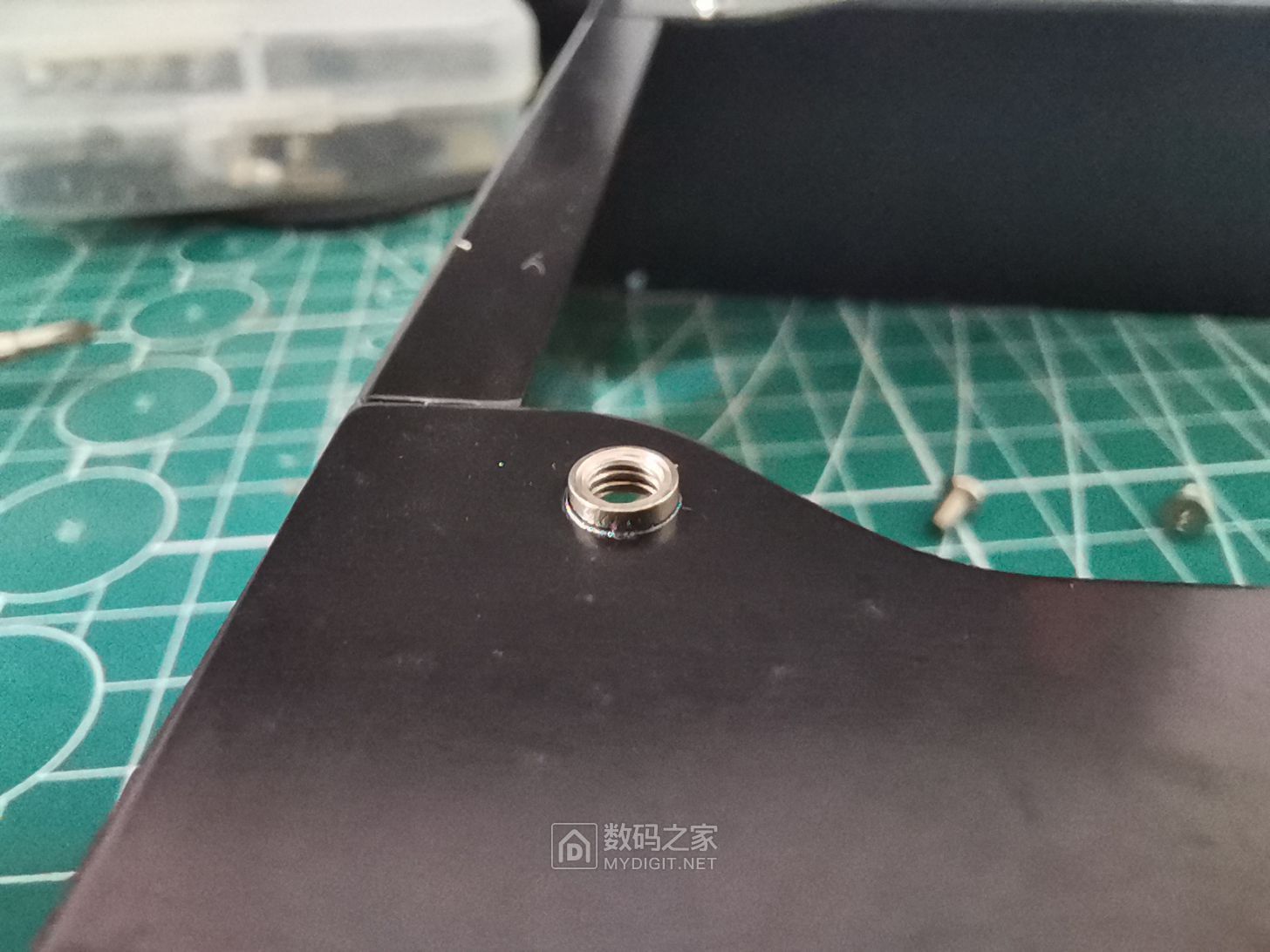

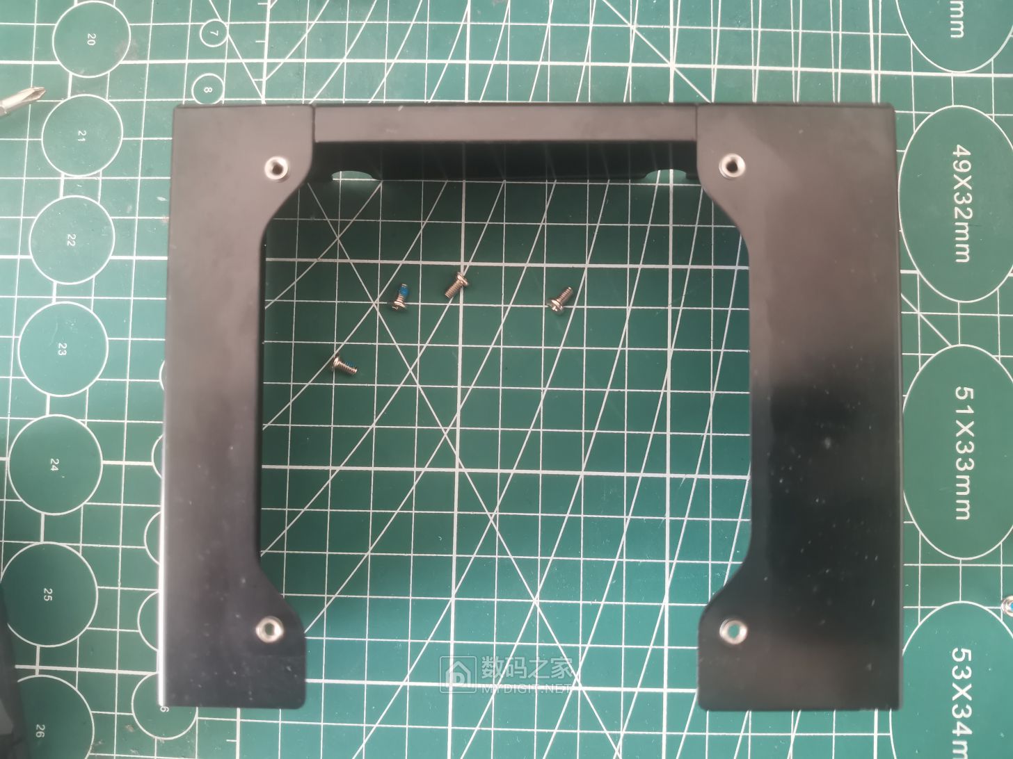

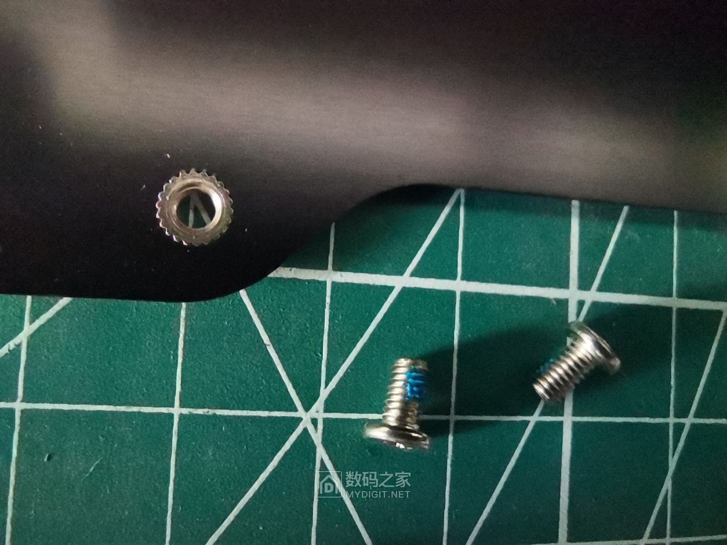

导风罩两个侧面分别2颗螺丝,导风罩同时也是风扇固定座,黑色底漆,上手以为是塑料,后来摸着像金属,磁铁不吸,应该是铝合金之类的吧
丝口有胶,我记得拆解笔记本上的螺丝都是这样点胶的

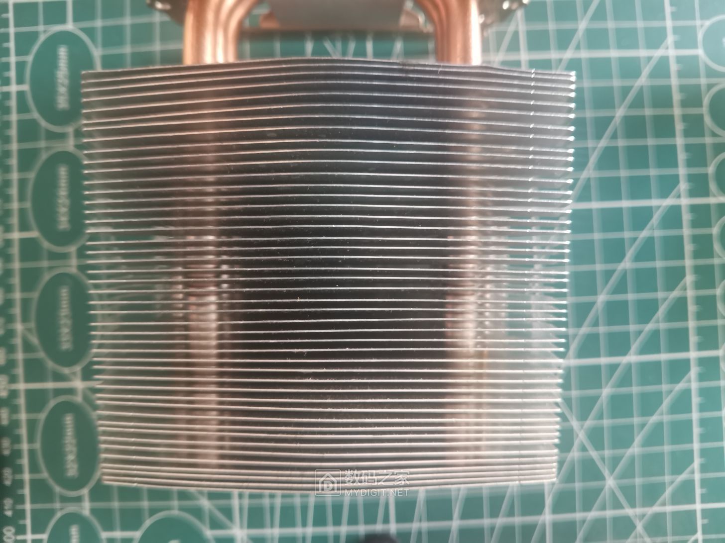

散热本体,鳍片密度挺高的,要想吹透,肯定得搭配风压大的扇子,9cm风扇本身就不大,提高风压那转速肯定会很离谱

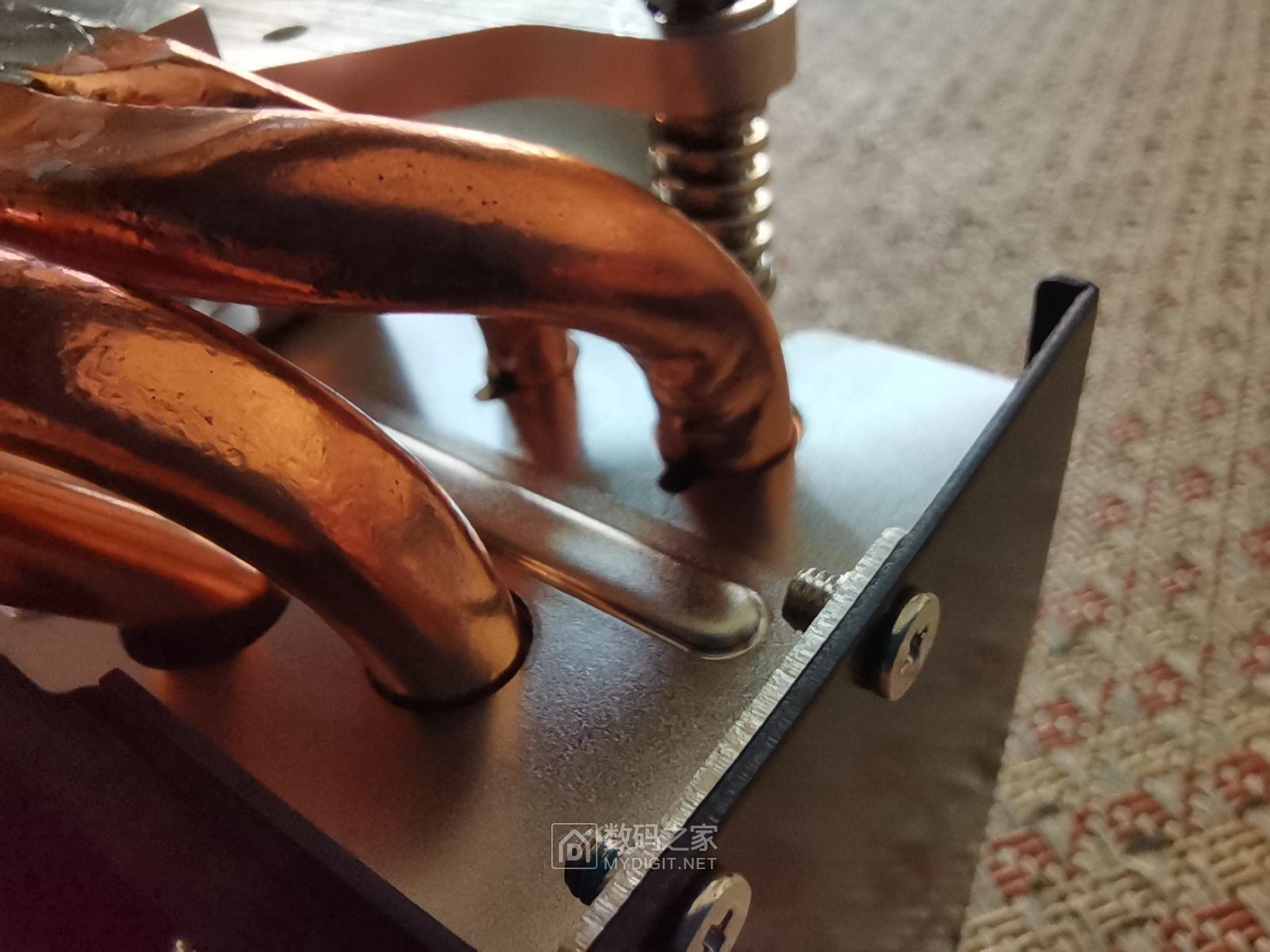

8mm热管穿过底座中央分布在鳍片边缘热交换效率高的区域,6mm热管穿过底座边缘分布在偏中位置,充分利用散热区域,一般来说,我们发现热管U型弯折都会靠近鳍片边缘或者风扇边缘,鳍片边缘的热交换效率高,风扇边缘的风压、风量都大,如果你看哪家设计的热管散热器热管去到了鳍片中央(FANless除外),那它的散热效果会很难看,一般风扇轴心的位置风量和风压都很低。

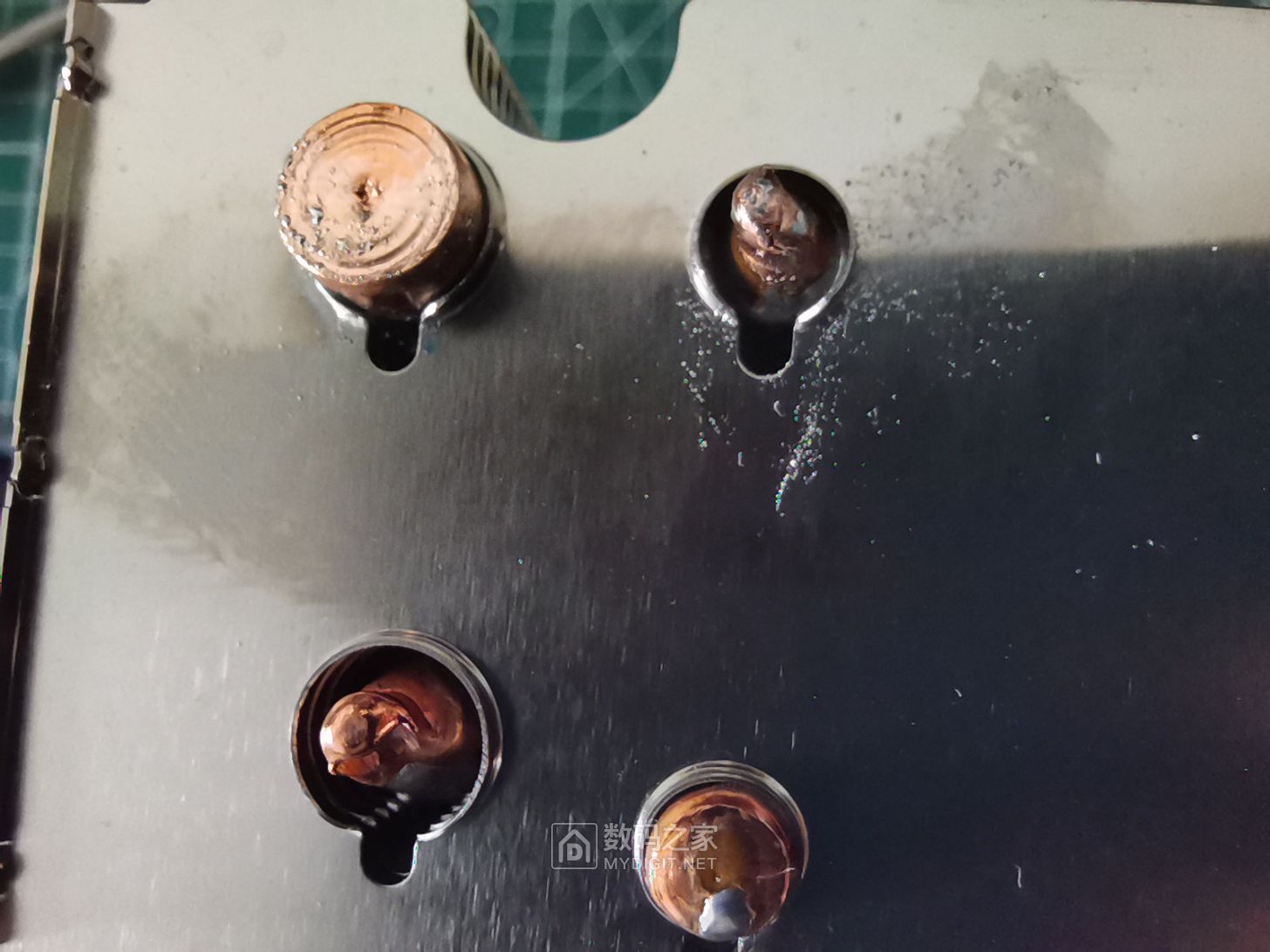

热管两端的处理也很不错,这里能看到焊料留下的残渣,看不出是哪家代工,但惠普真的很下本啊

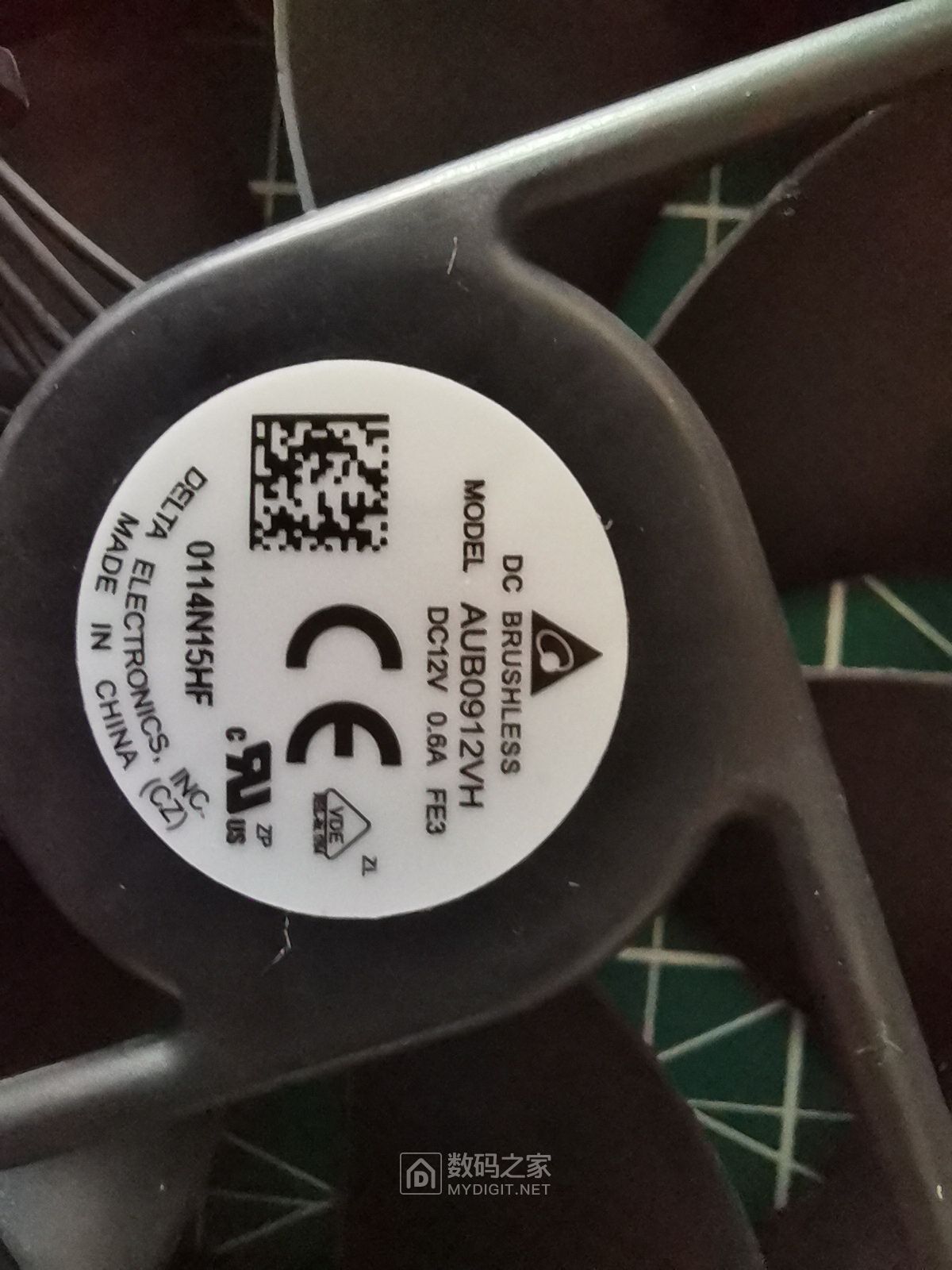

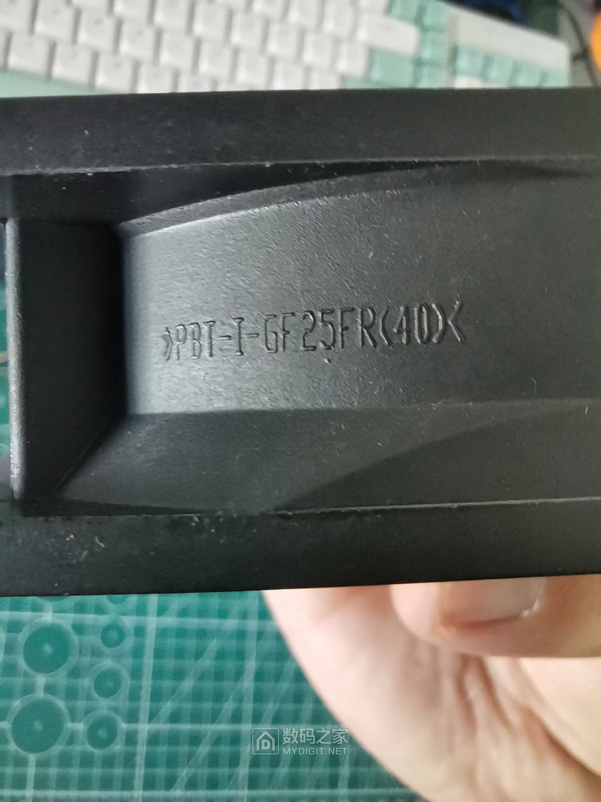

风扇台达,滚珠是必须的,但是0.6A实在也有点太大了,转速肯定高,风压大,噪音也大
不像是假的
PBT的框就是硬实,其实台达这个质感还是差点意思,搞过三洋、尼迪克的风扇,手感和细节确实一眼就能看出差距

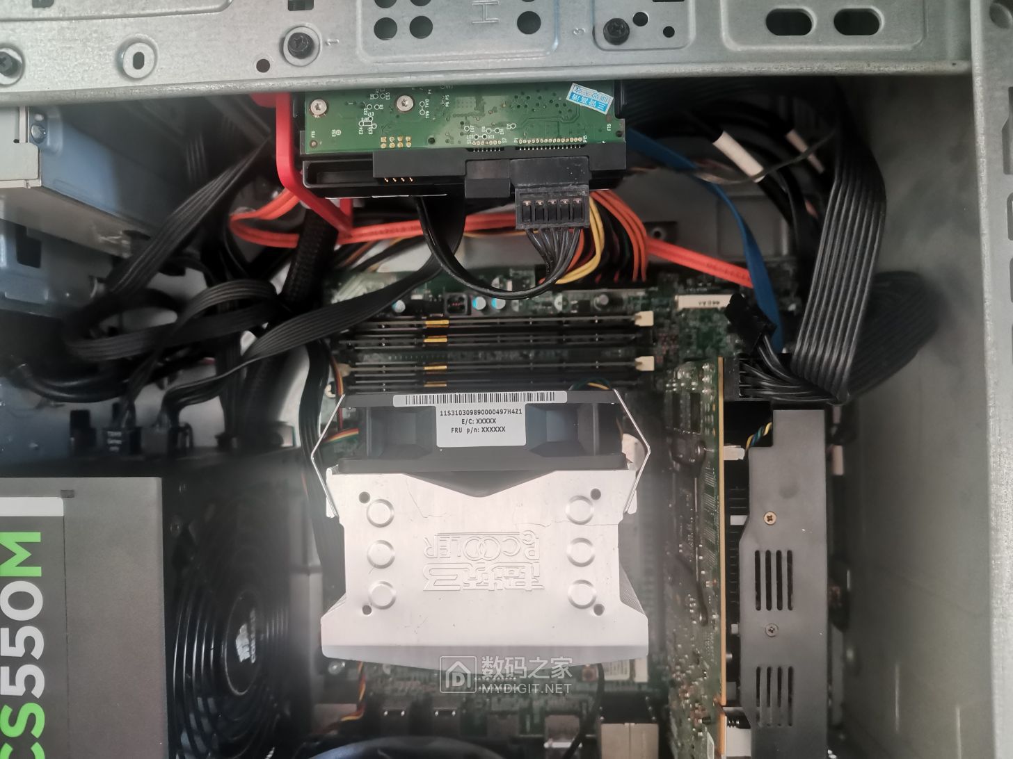

主机一览,戴尔XPS8700主机,二手准系统,整体挺安静的,安静的海盗船,安静的超频三,显卡散热也是后装的,安静

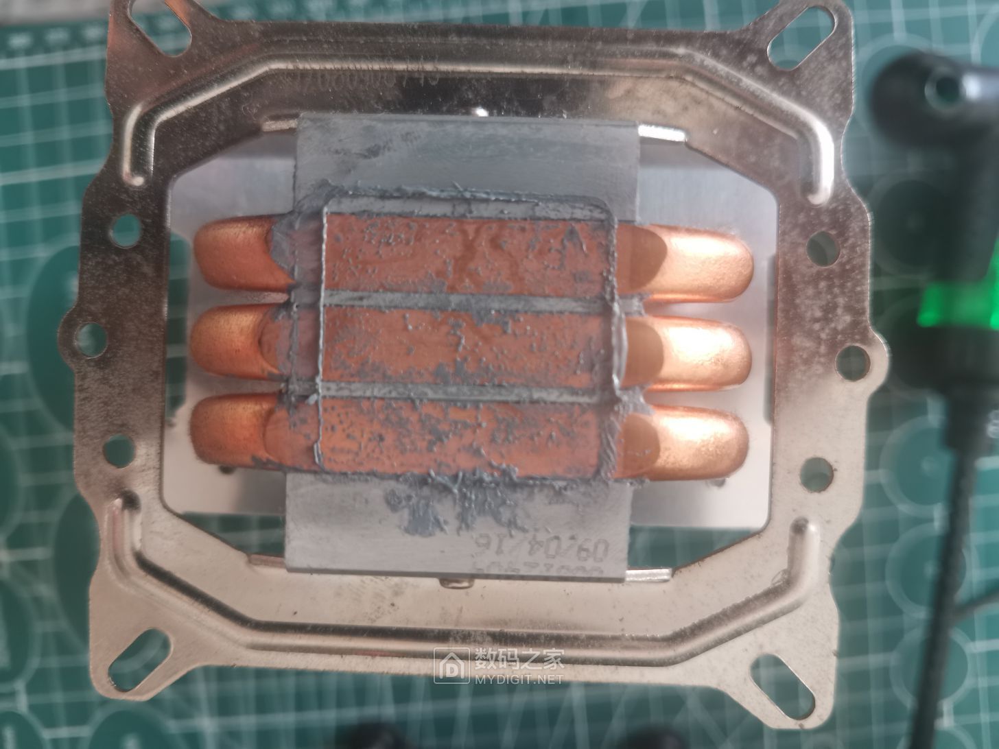

之前一直在用的是超频三一款超早期的散热器,可能知道的的坛友不多吧,超频三南海mini,09年的产品,那个时候超频三南海是明星产品,主攻高端市场,这款是后来推出的,主攻中低端市场,特点是HDT+3根8mm热管,“ 关于热管直径的理论数据是:6mm直径的热管可以负担15W左右功耗,8mm直径热管可以负担25W左右功耗,可见8mm直径热管在热传导方面有足够的优势,但这是充足鳍片搭配下的理想效能。我们可以把热管与鳍片对整体散热性能的影响用木桶原理来解释,热管与鳍片应该是完美匹配的,任何一方出现短板都会劣化散热器的整体性能。
鳍片密度相当可以,几年前咸鱼三十几块包邮,当时觉得真是很值啊

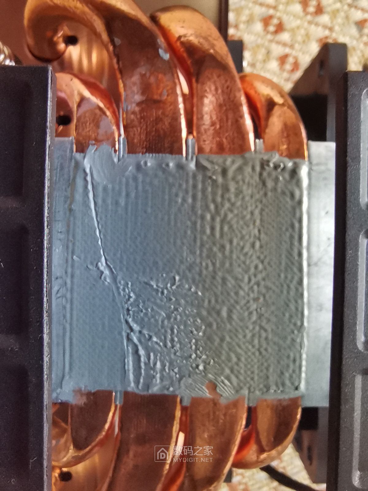

可以看得出,铜质热管依然闪亮,还是那会的用料实在啊。很多低端产品使用N年后纯铜热管氧化很严重,整体色泽昏暗,甚至底座也氧化,对散热还是有影响的,这里从硅脂痕迹可以看到三条热管都能接触到处理器顶盖
这个扣具是后期改上去的,超频三早期产品都是那种AMD的卡扣,然后用塑料扣具转接,还是这种螺丝固定简单不伤手

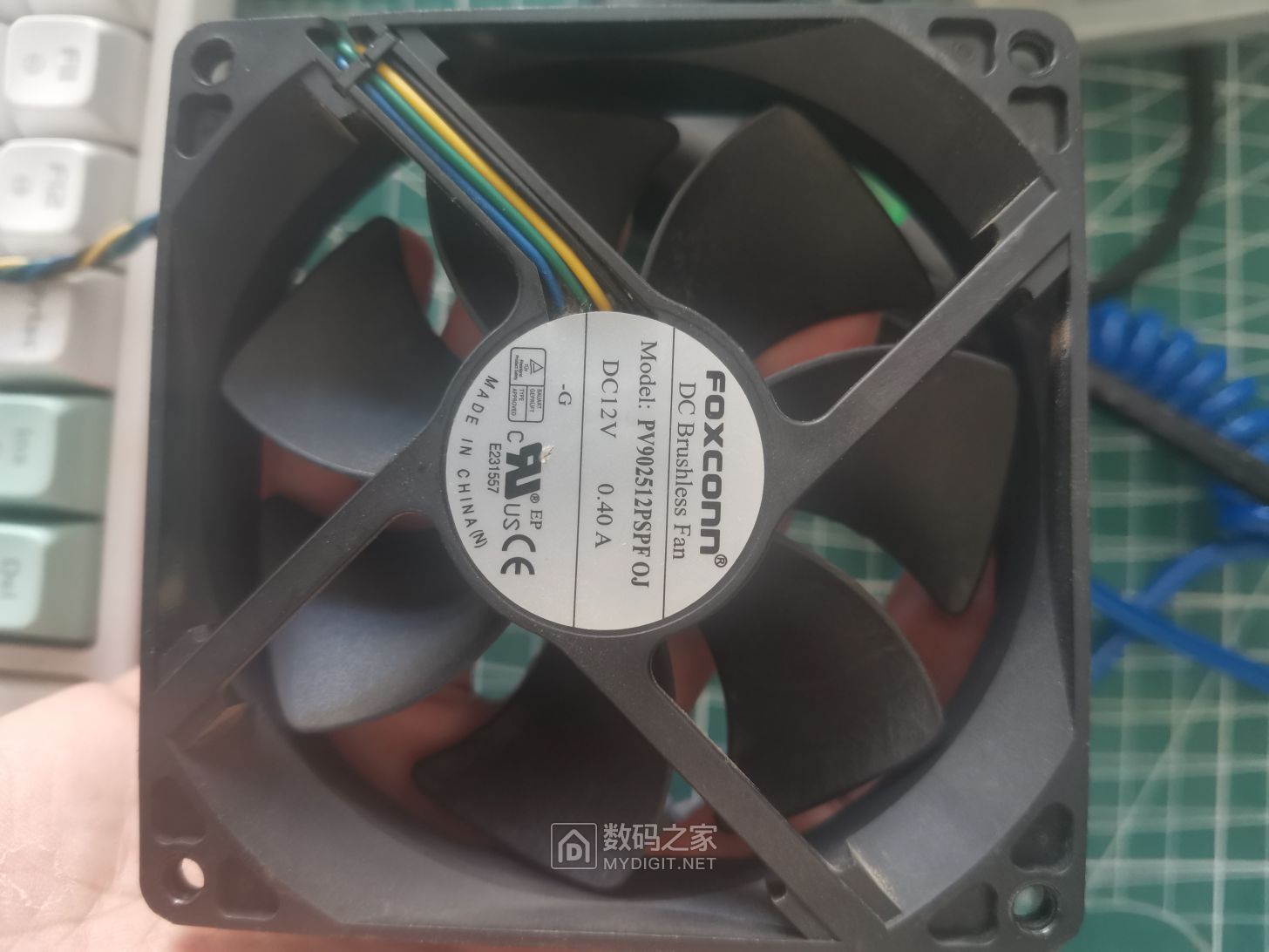

原装风扇是超频三油封轴承的三线风扇,没有PWM功能,富士康这个忘了是什么轴了,联想主机里面的背板散热扇,带温控又静音,0.4A满速也不是很吵,搭配南海mini几乎没满载过,非常安静

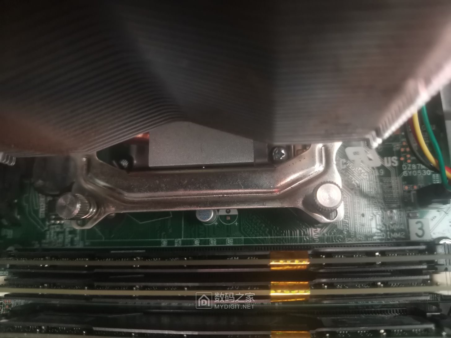

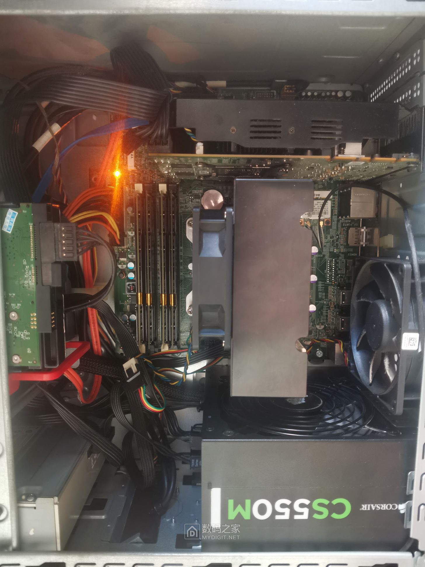

散热器上到主板,块头明显比南海mini大出不少,高度不太好拍,跟海盗船的电源宽度基本一致了,完全不影响关闭侧板

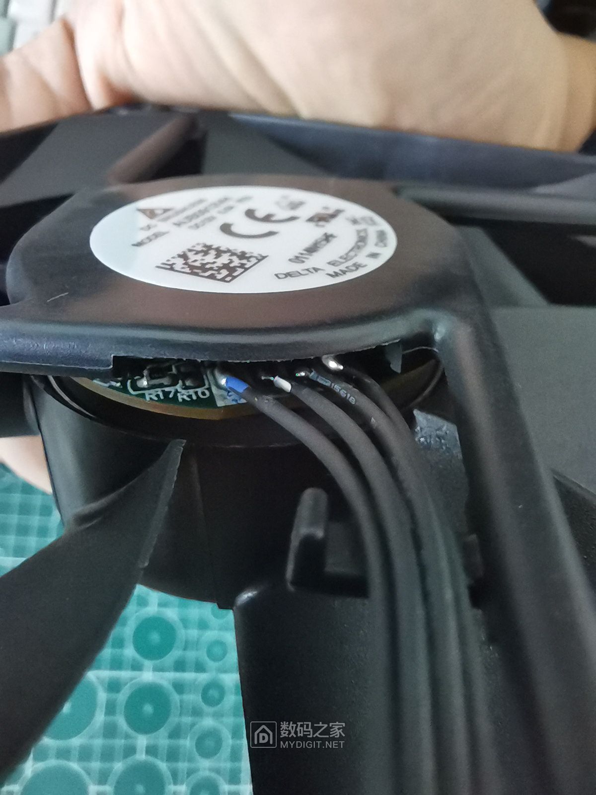

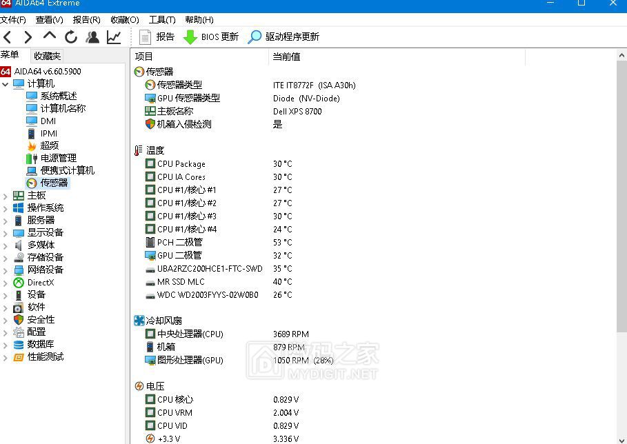

上到机器上开机,风扇低速运行2-3秒后呜的一声就满速运转了,当时卖家说加钱换可调速的我说不要了用普通的就可以。其实自己家里还屯着好多风扇,结果发过看是上面的那个台达,当时还想卖家真良心,回头必须得好评一下,结果卖家还真的是诚不欺我啊。这款散热风扇的接口有四条线不假,看着也不是假货,惠普工作站的风扇接口实际上是一个6PIN接口,要想实现PWM估计得改线,自己也没那技术,还是乖乖换回富士康了。

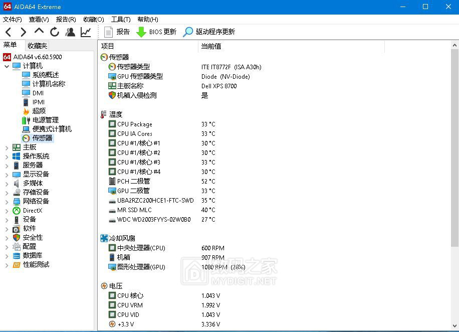

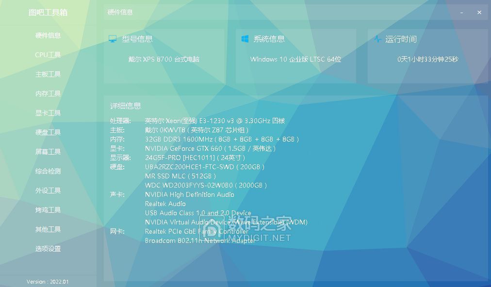

看看下面两个风扇的待机转速和温度,第一个是台达,RPM3K+,开机进系统,处理器瞬间感冒,但噪音太恐怖
富士康就好的多,电源风扇的噪音都比它大
鉴于这个平台也够老,满载测试就没做,可以预想到,待机和轻负载因为有足够大的散热面积和适风量的散热风扇,温度并不会很离谱,满载的话可能它的效果并不会比南海mini更好,因为更加密集的鳍片,需要风量更大的散热扇,满载时候热管的挥发端一定积热严重,富士康这个显然不太合适,而戴尔的BIOS也没有关于PWM风扇的调整策略选项,需要更换一把散热能力(风量)更大的风扇来解决。
