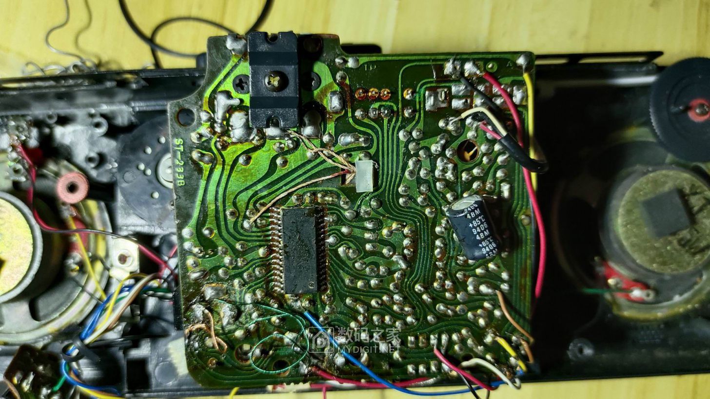

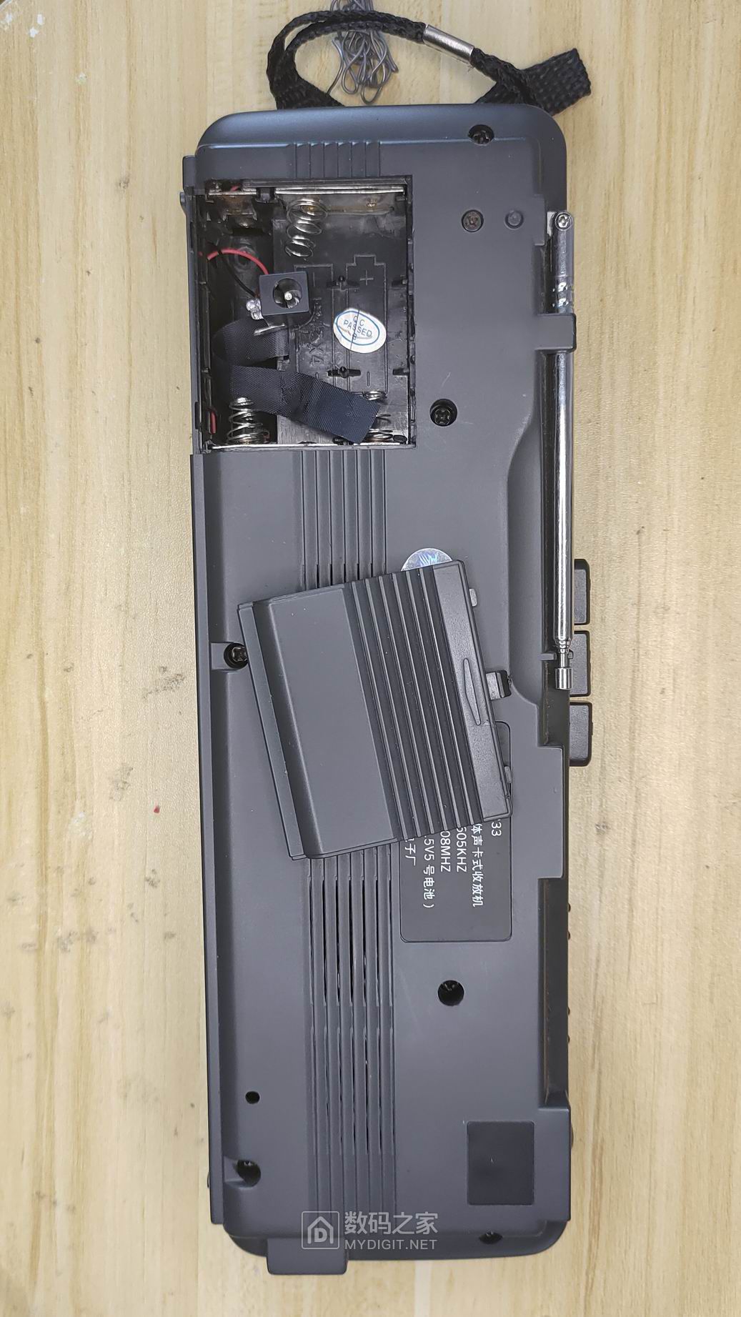

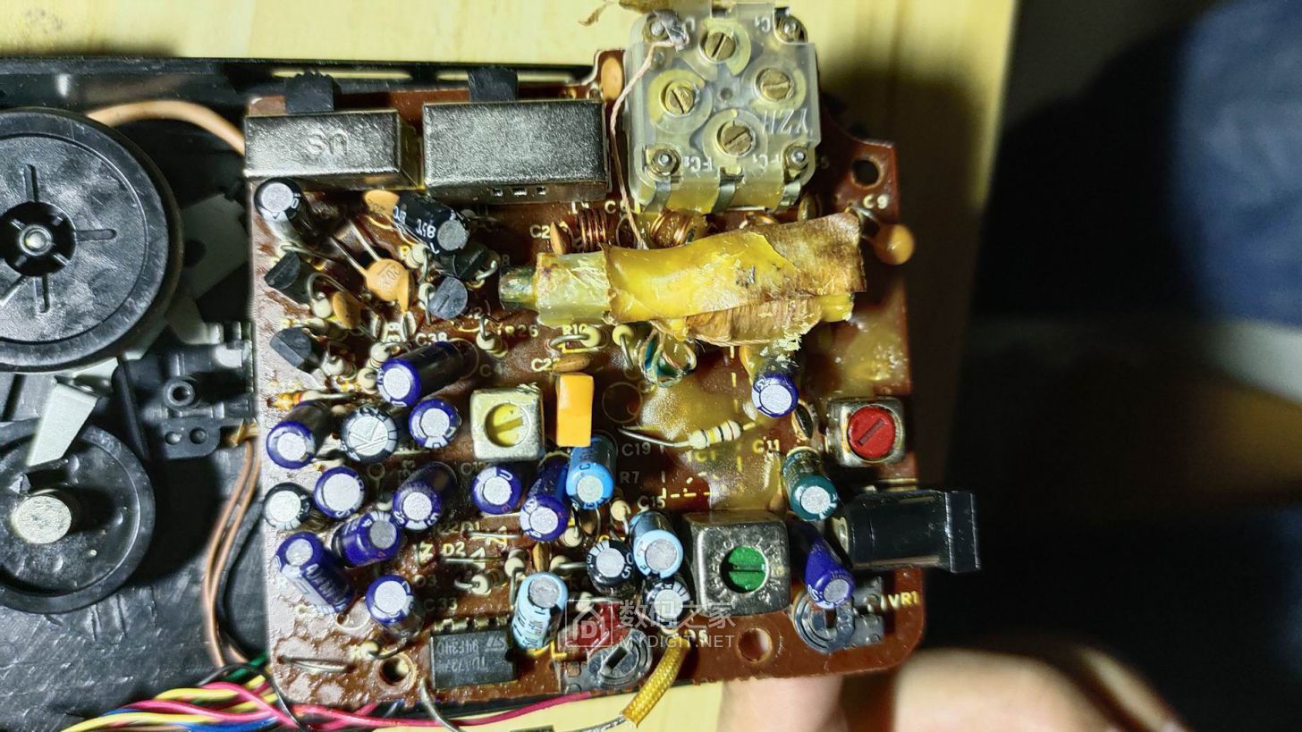

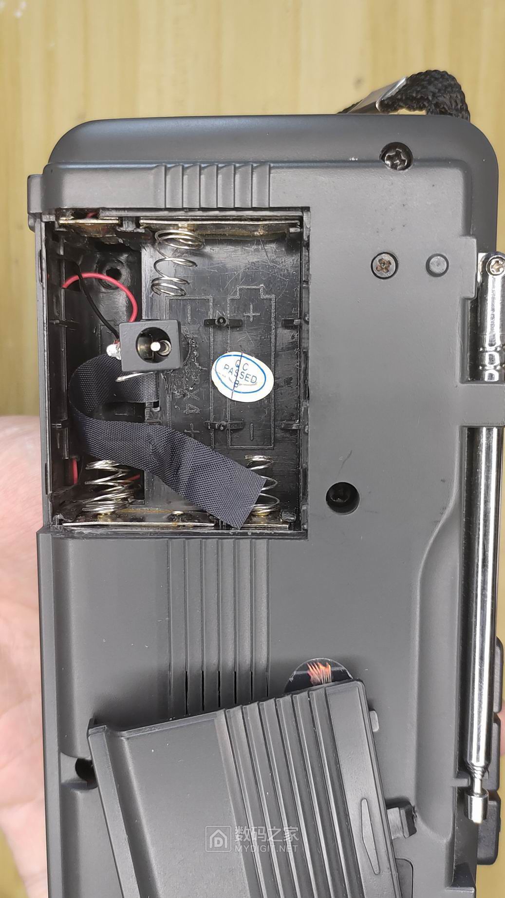

这个收放机插充电器不开机,用电池可以开机,充电器插座是自带开关的DC插座,插入插头时电池正极电路断开避免给干电池充电,我看了两天也没找到哪里坏了,实在没办法就和客户商量打算飞线用电池的电路插充电器,客户同意了,于是我就新加了一个电源插座放在电池仓里,这样不破坏收放机整体外观,还可以解决客户的问题,我觉得自己真聪明。

一般是插座上的切换开关坏了,用锡焊上使电池外接并联即可
试过了锡焊也没有解决,不是切换开关的问题,切换开关确认过没有问题,应该是电路有故障,但是这个电路看起来太乱了不想费时间查了,于是干脆用电池的电路插充电器。
