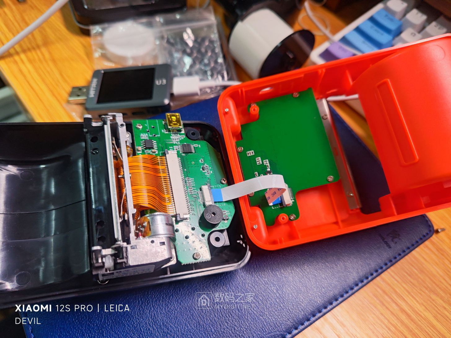

卖网心云X86小主机打印了不少标签,机器配置,收货地址,店铺LOGO什么的
出现右侧偏淡的问题,打印浓度拉满也不行
7.4V电池
打印机充电口是MicroUSB,没有type-c的方便
拆开看看

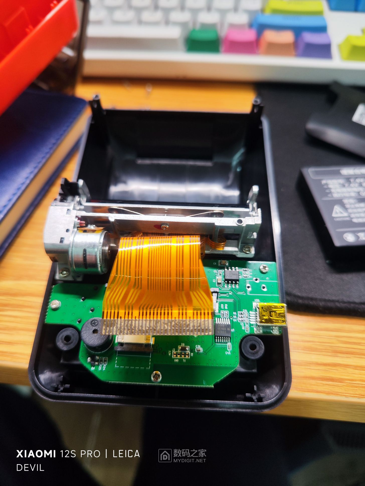

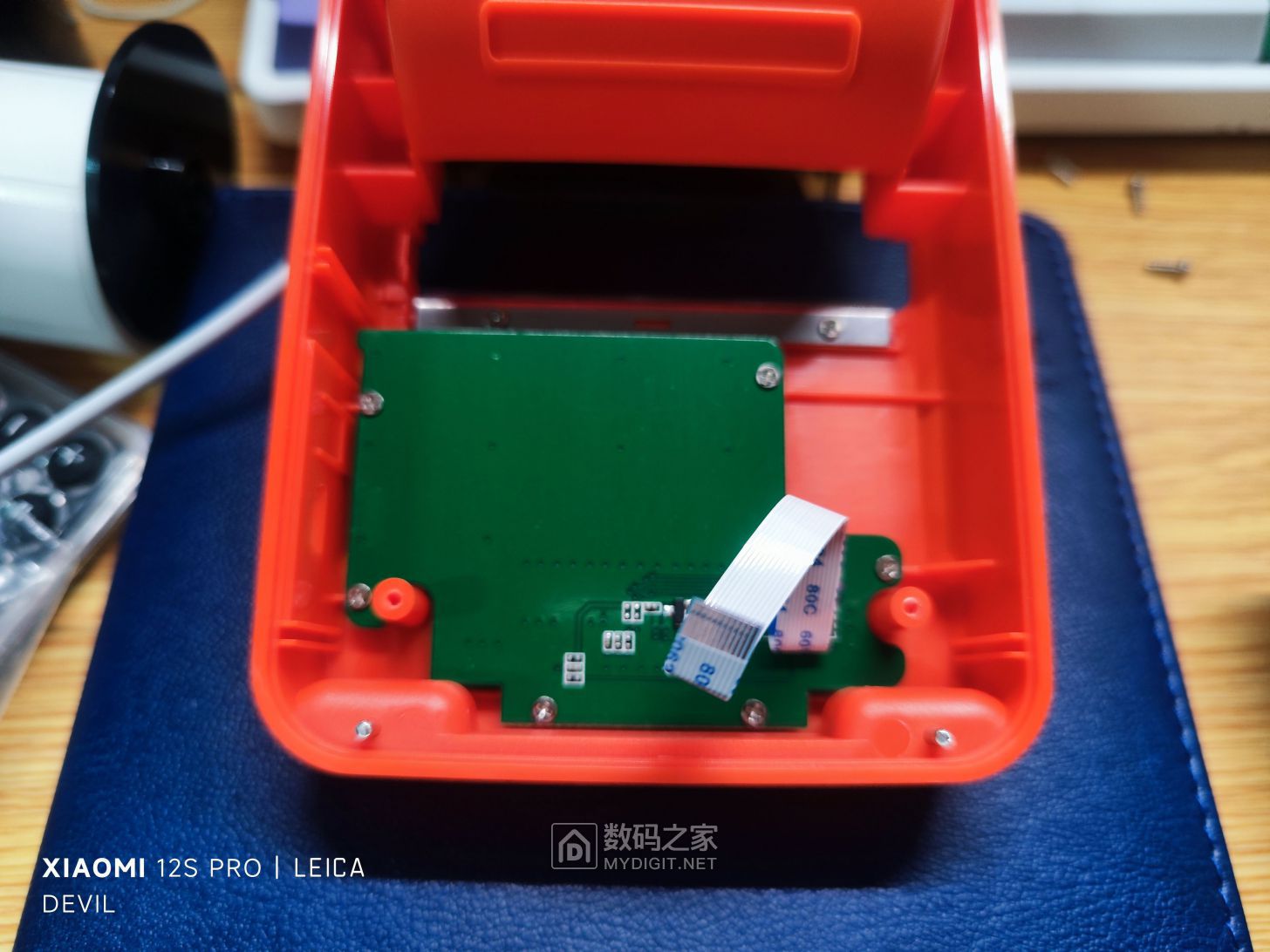

看一下屏幕和按键
拆下打印头总成
给机械活动部位加一点点润滑脂保养一下
看看主板
YC3121芯片
联系客服补发了这么根打印胶辊,更换后完美修复
普贴的售后服务还是挺不错的,补发的胶辊发了顺丰快递

 楼主| 发表于 2023-3-20 07:58:40 来自手机浏览器 | 显示全部楼层
look5t 发表于 2023-3-20 02:09
好家伙,本来还想问下为啥换了胶辊机子就好了,一下被他们带偏了,话说你这指甲真的好短啊 ...
胶辊变形引起压不紧打印纸,更换胶辊就能解决
