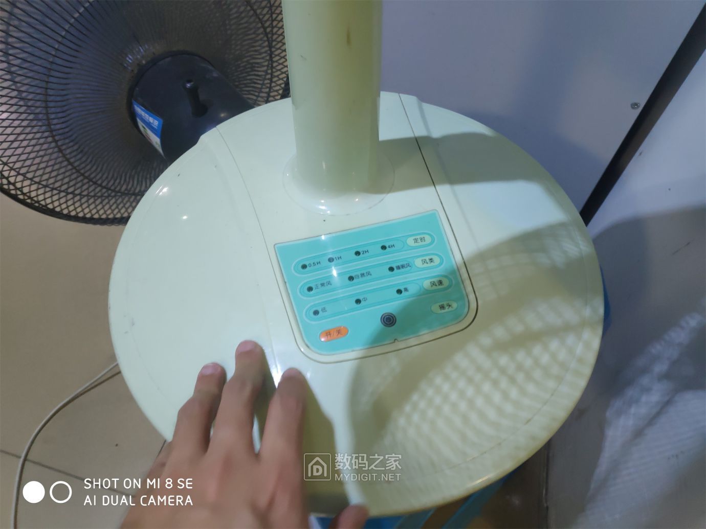

『X拆解』美的风扇底座换按键

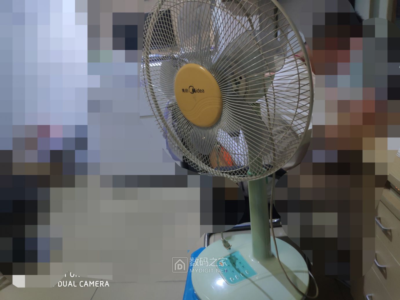

这个风扇是朋友搬家,而后不要给我的。。另一起的还有一个按键式的,按键式的给另外一个朋友的。
当年还啥都不会的时候,这个风扇有个问题,被另一个电工朋友修理过。。当时接法是直接220V,也就是插电就转。。
被我换电容后修复后正常可以用,一段时间后,摁键就不是很灵了,因为懒,也没去换。。
撑过两个夏天,风叶居然又裂了,用细铜线和哥俩好稳固无用,找废品大姐要了一套立式风扇的网和风叶全套换上。。
就变目前这个样子了。

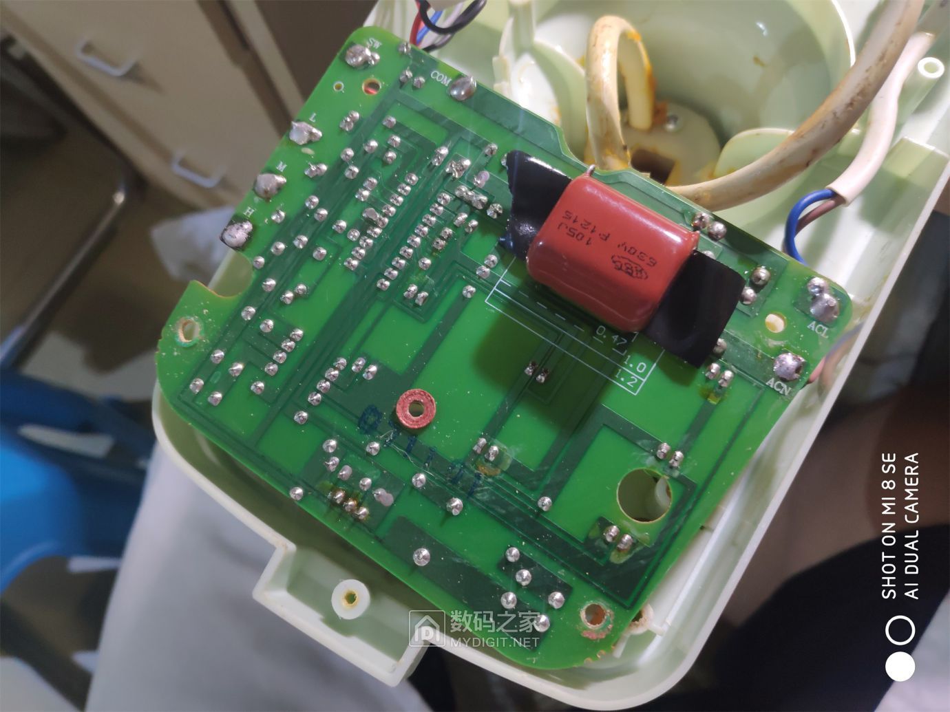

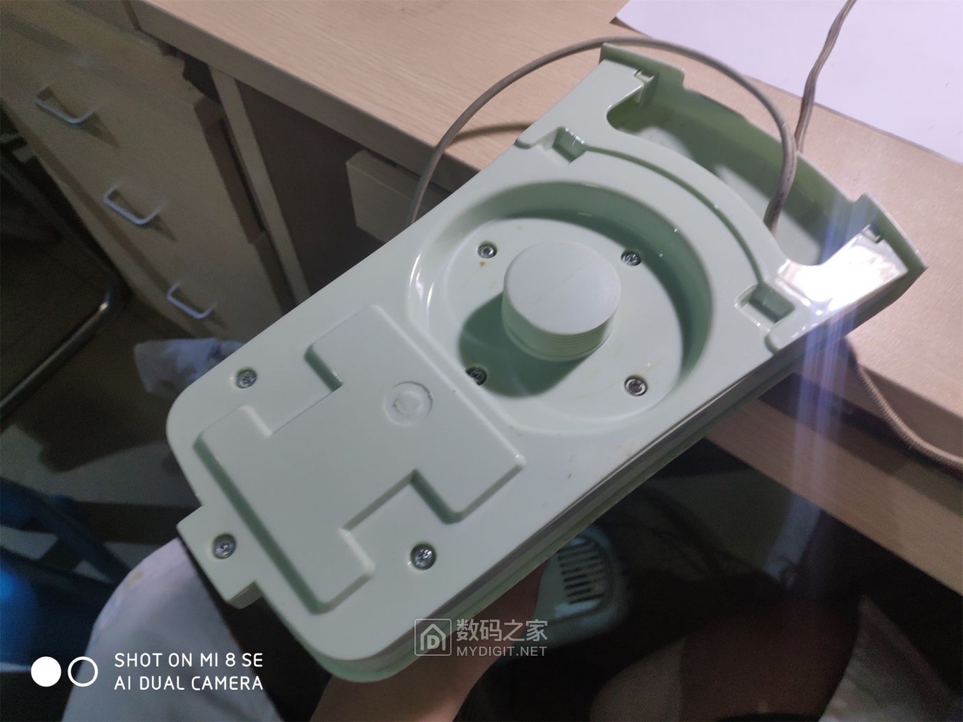

底座,底盘有水泥块稳固机身,旋开螺丝,那个大红豆就是我换的,原板子就是红豆容量失效导致无法正常使用

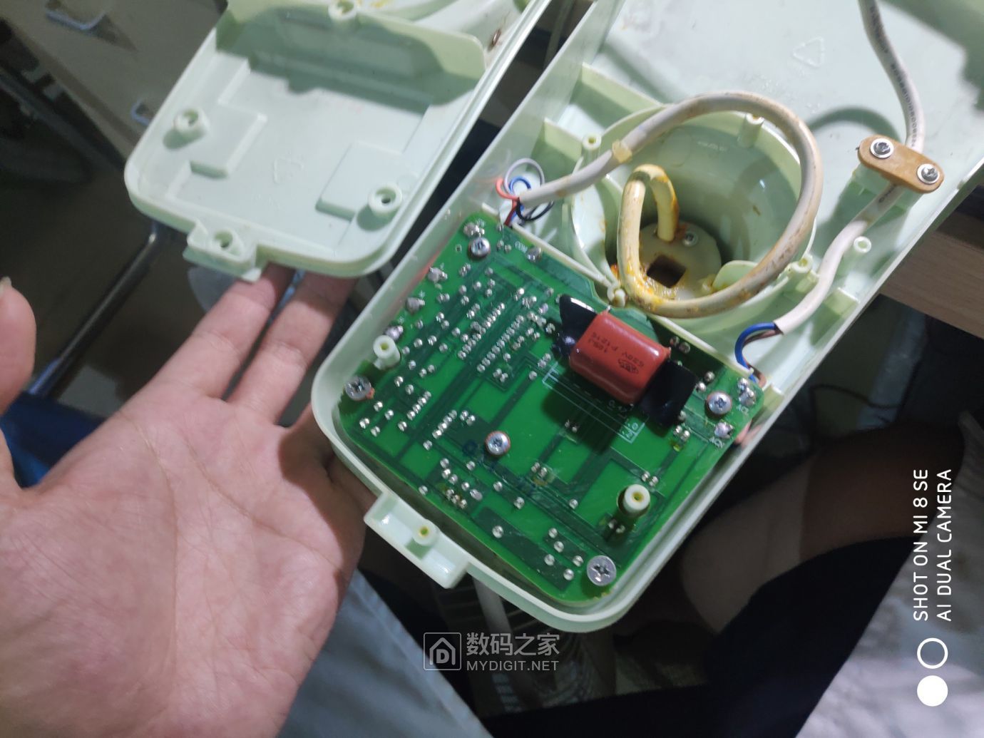

拧开固定螺丝,就可以将板子翻过来了

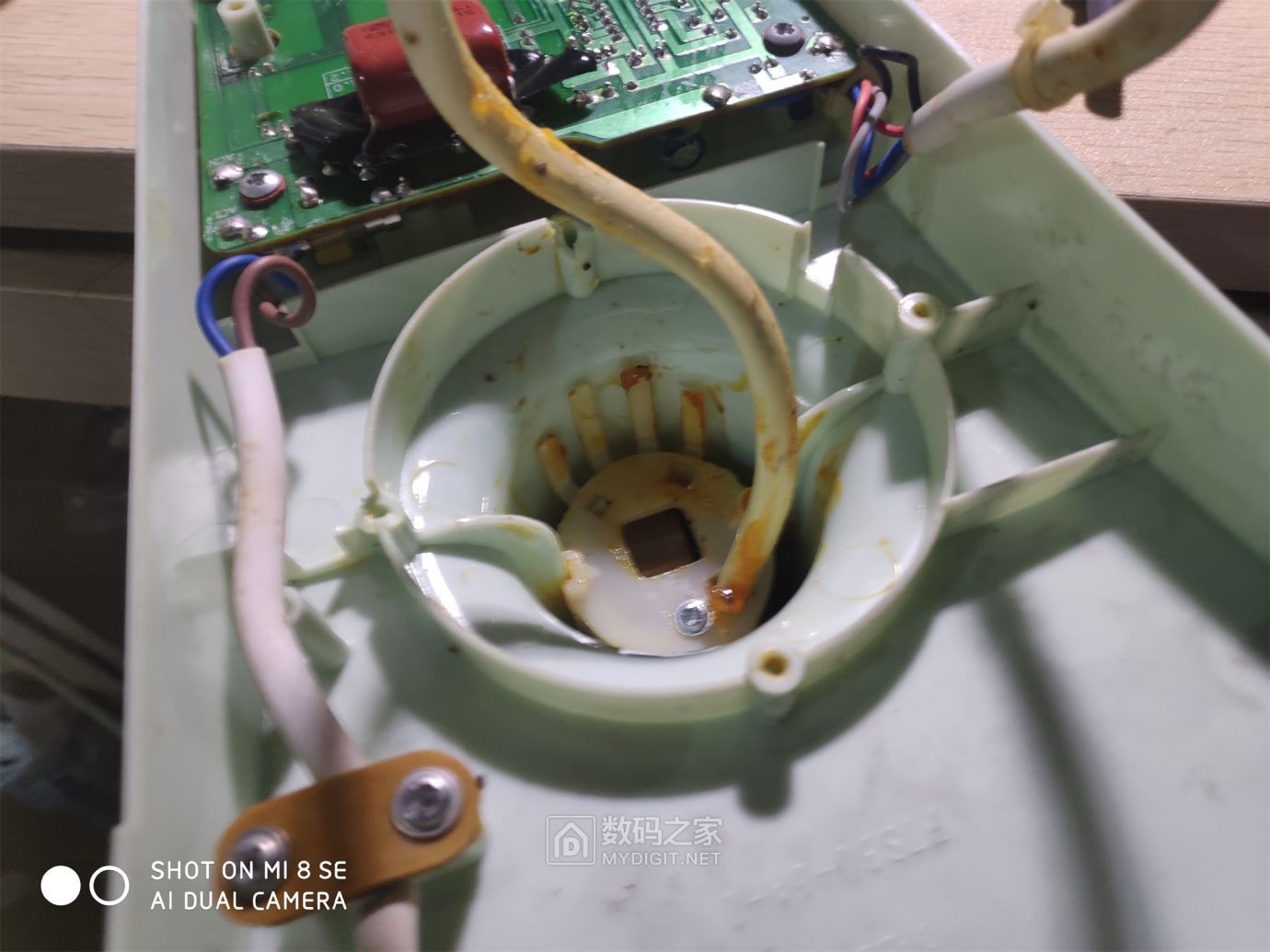

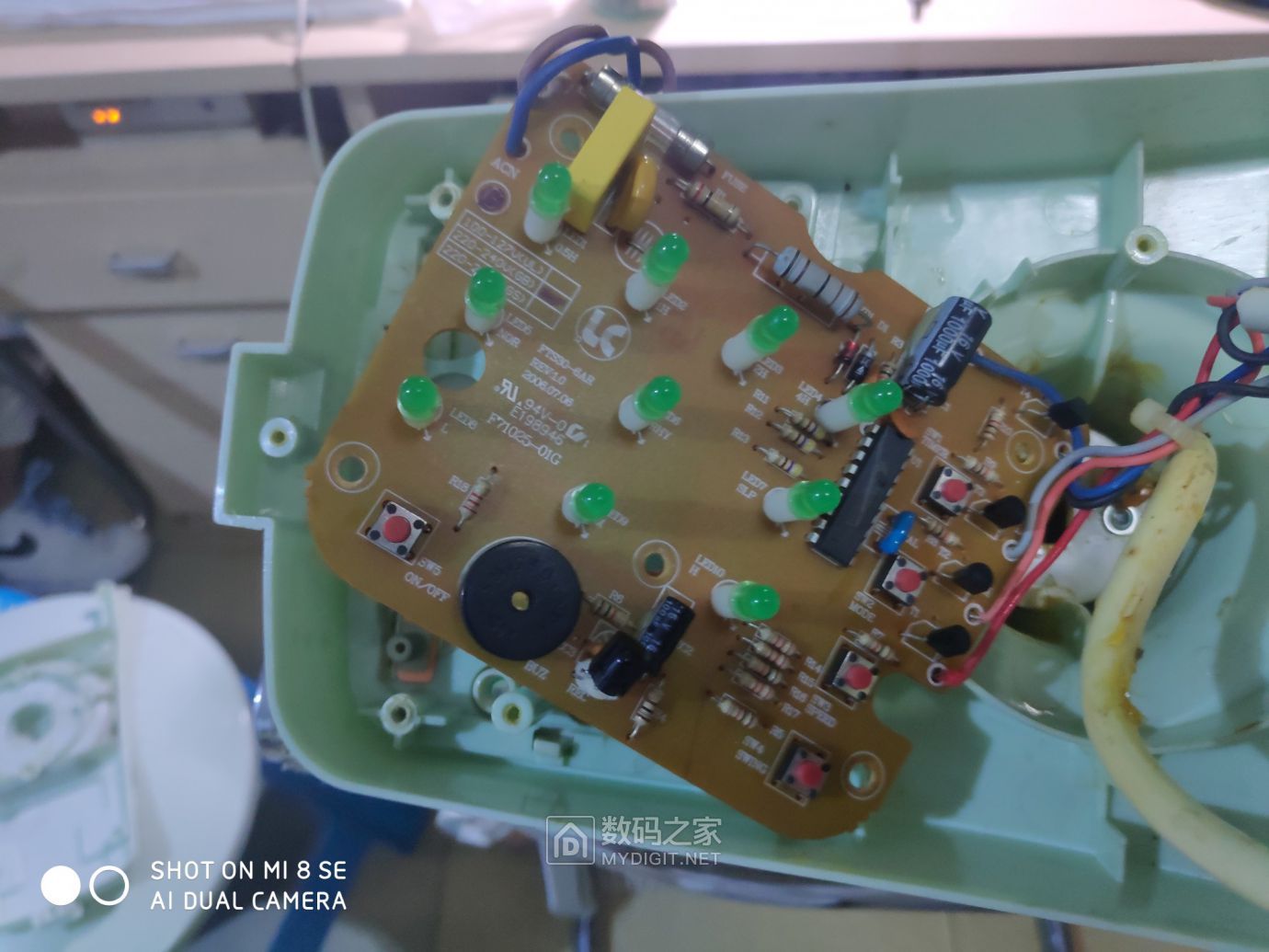

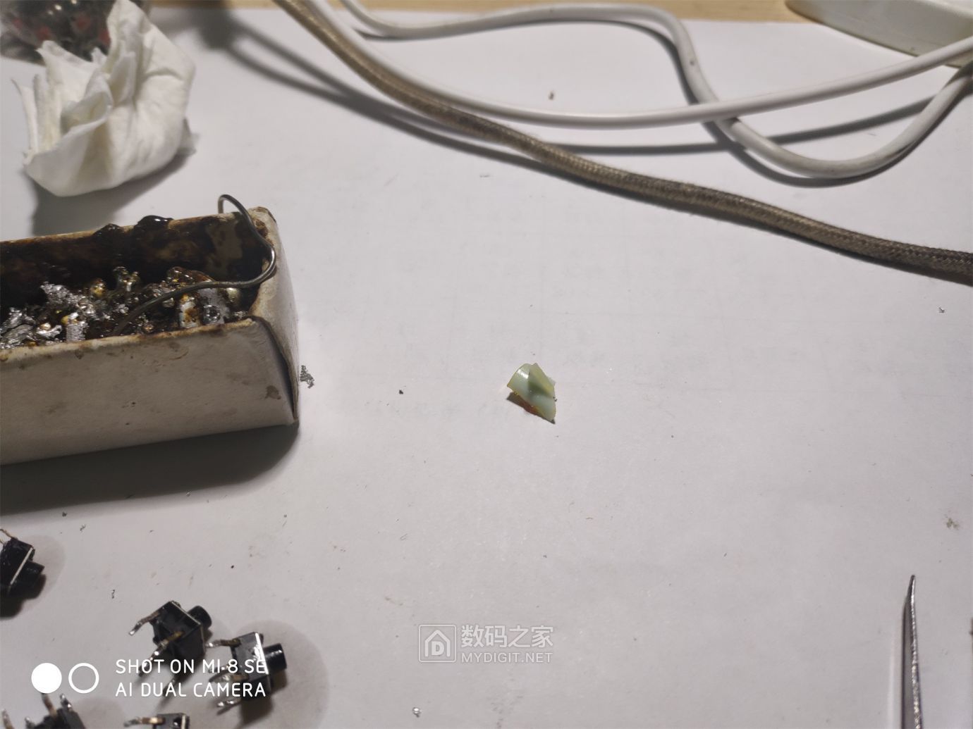

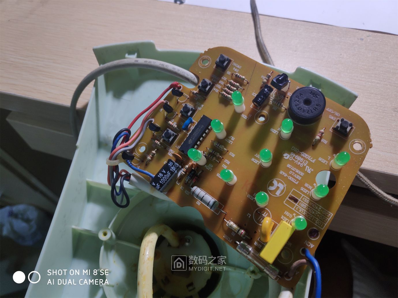

板子挺简洁,换完小红点微动,这个上面黄油是给风扇升高降低用的

重新装回,年代久远,螺丝柱脆化了
测试全部很灵敏,缺点就是摁键不够高,后来拆开垫了两层塑料片

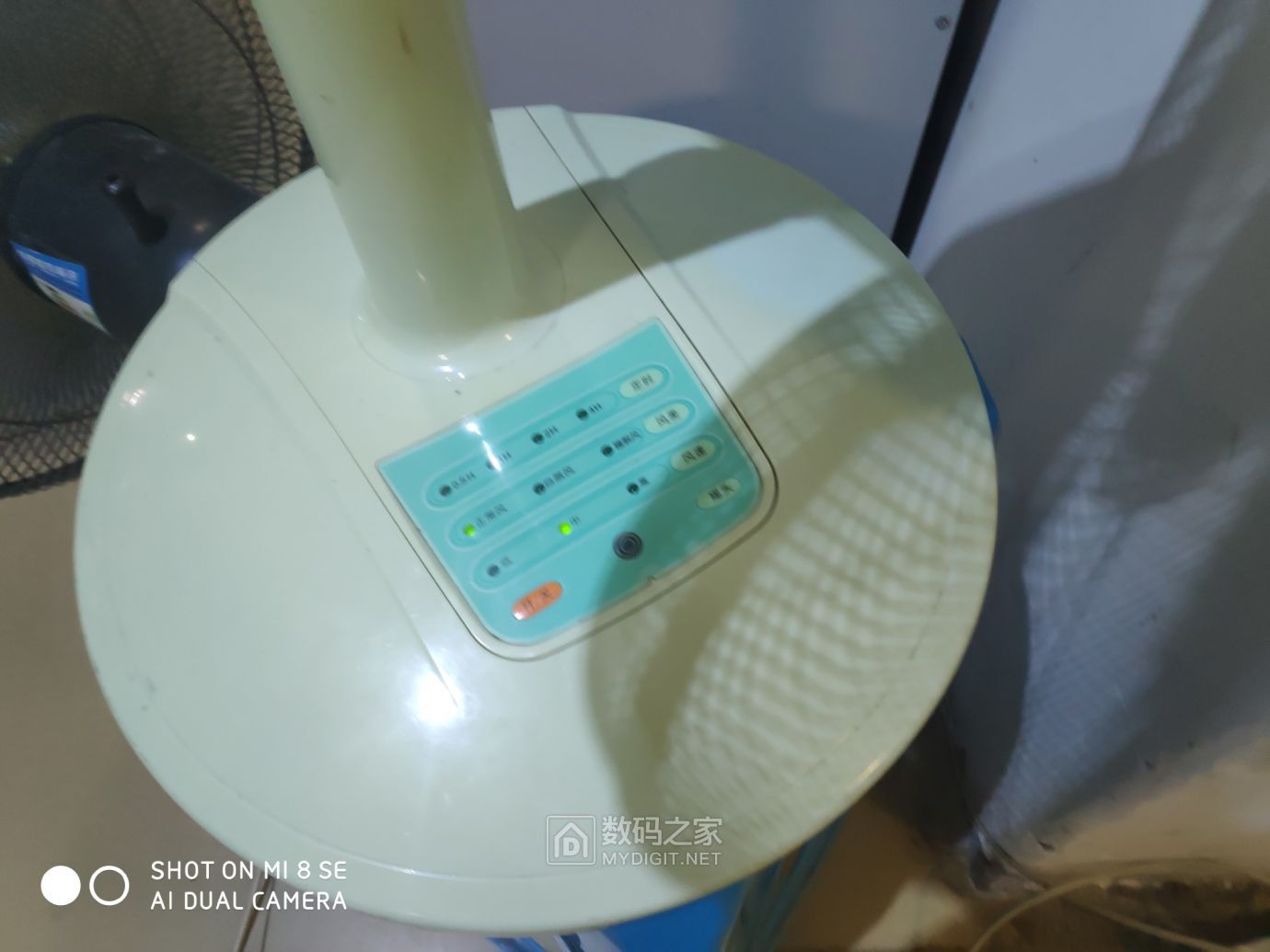

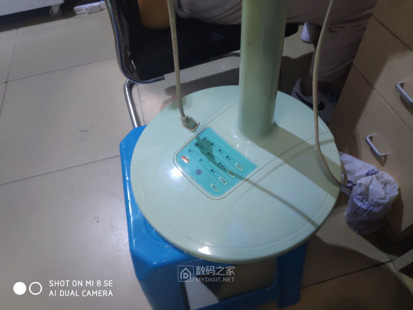

现在也可以用摁键控制风扇了。

 楼主| 发表于 2022-9-21 14:42:15 | 显示全部楼层
shzm55 发表于 2022-9-21 14:37
“摁键不够高,垫塑料片”。又学到维修经验了
我工作中使用的胶片里面含有透明磨砂的塑料垫片,剪裁成适合大小,垫在摁键上,这样手感不属于原来的摁键。
