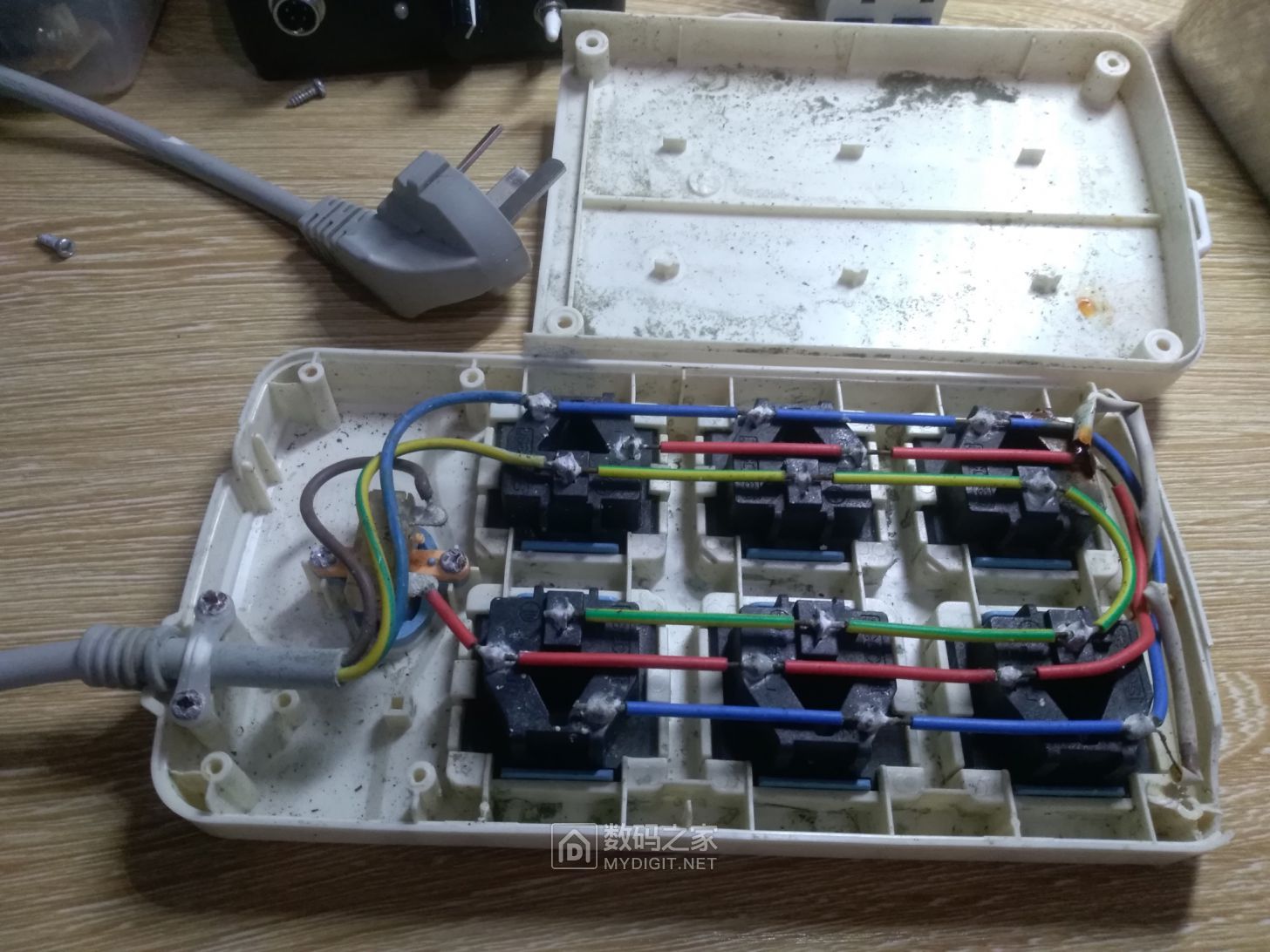

单位废品屋捡到一个视贝的插排果然是被水淹过的问题好多

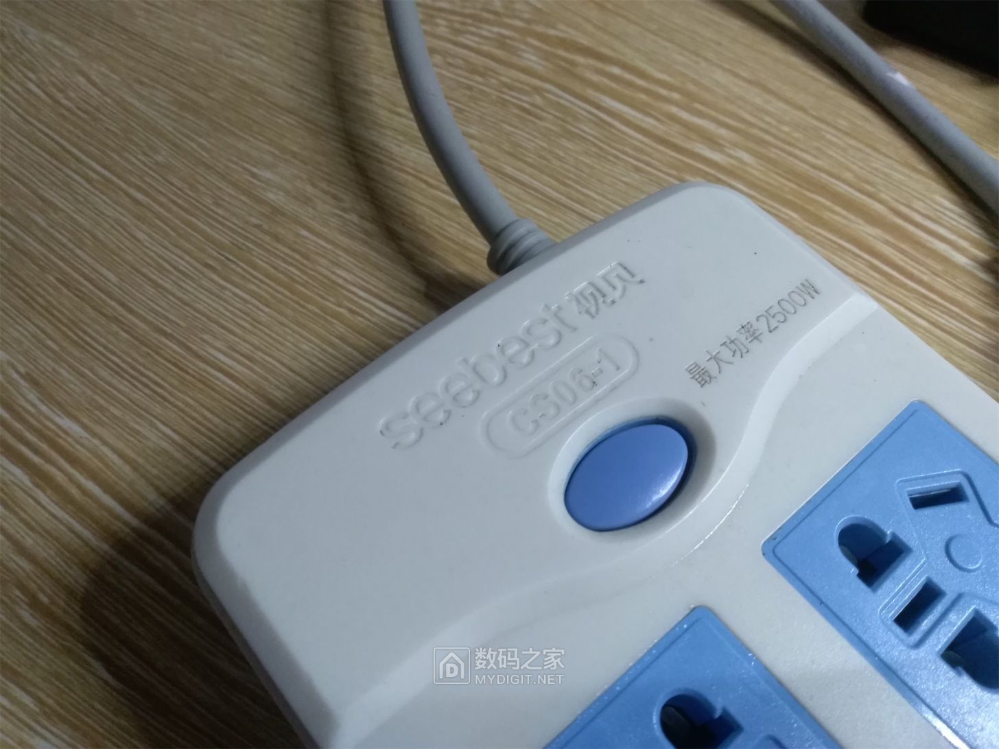

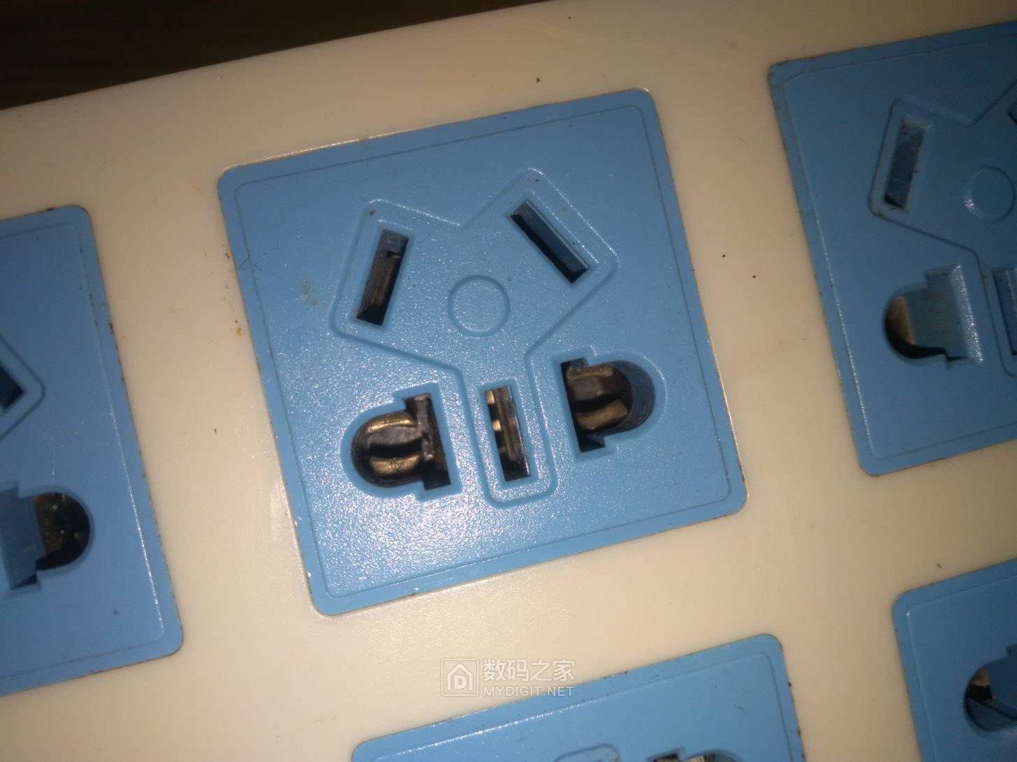

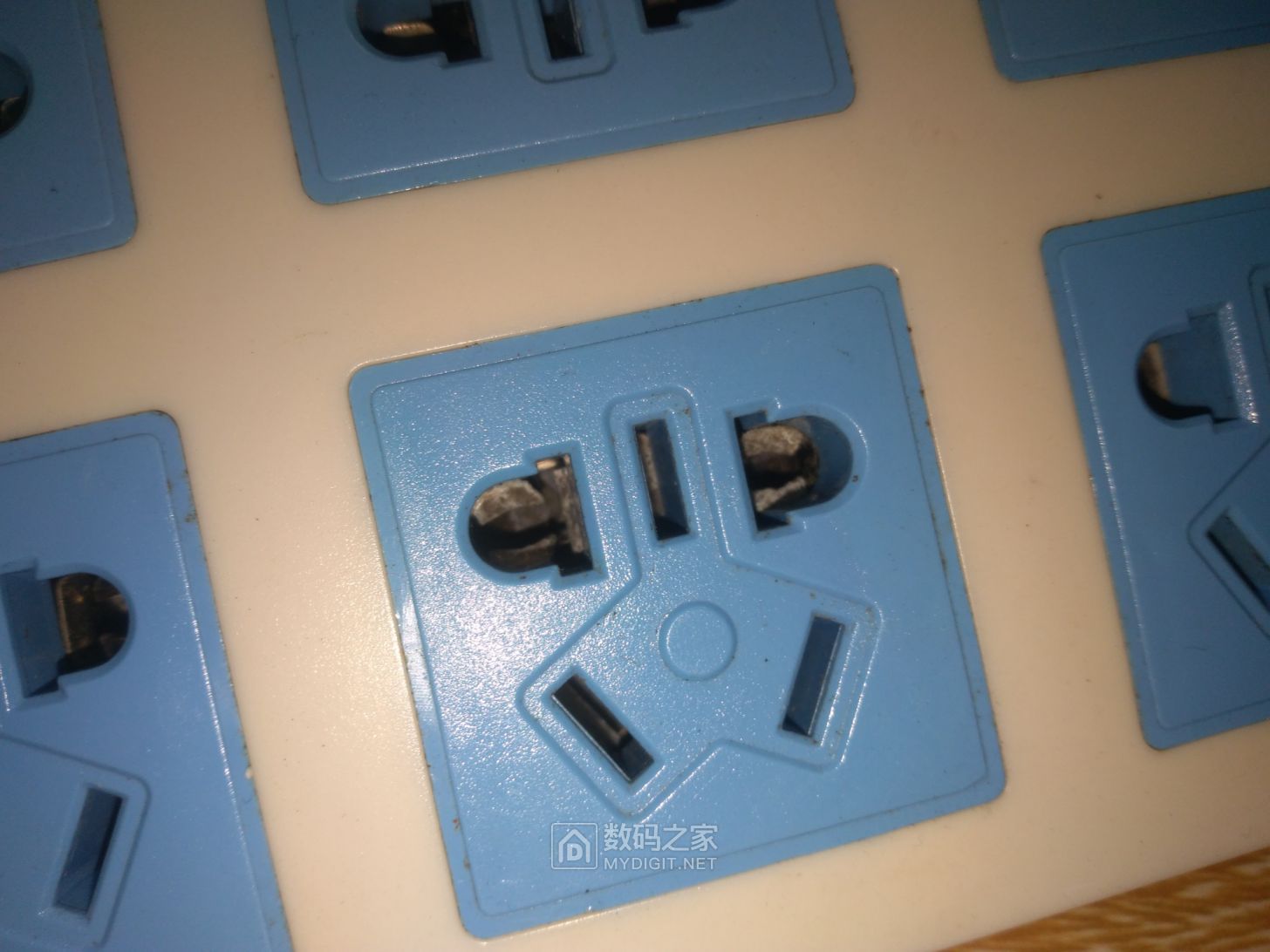

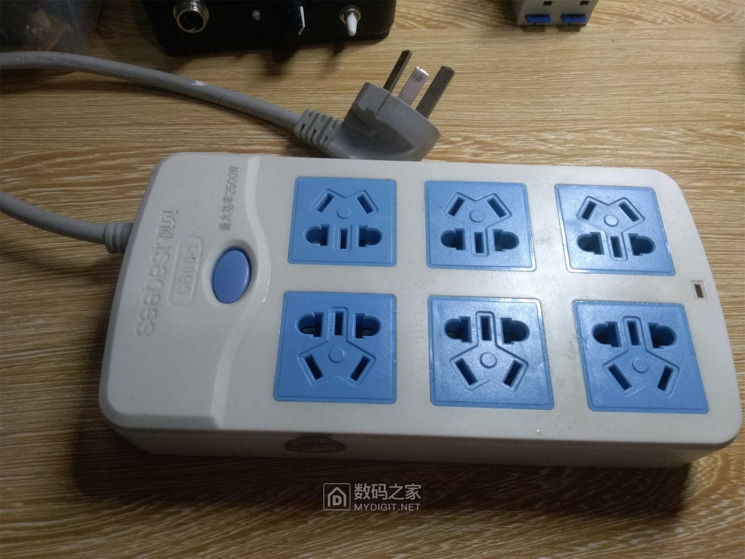

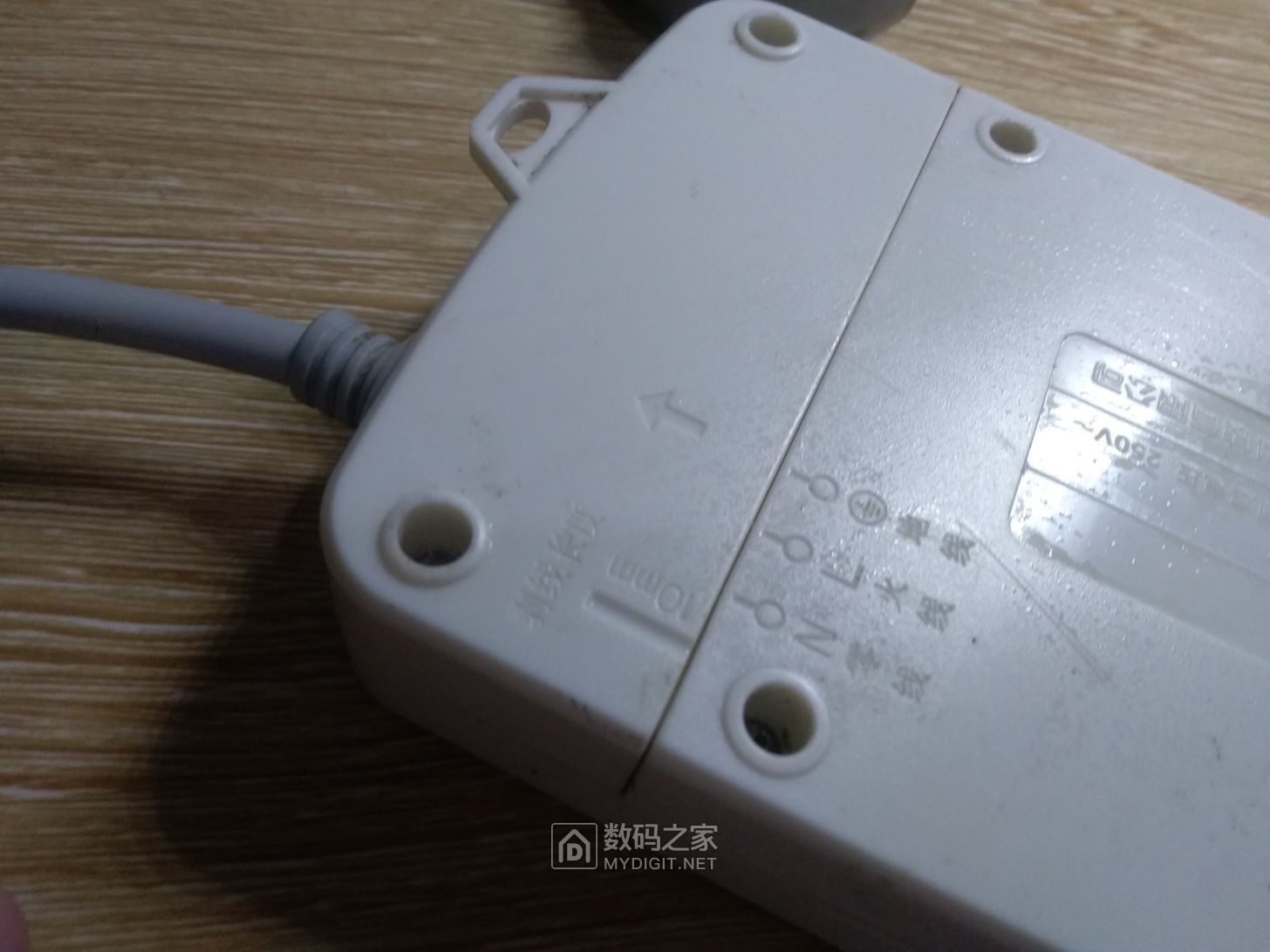

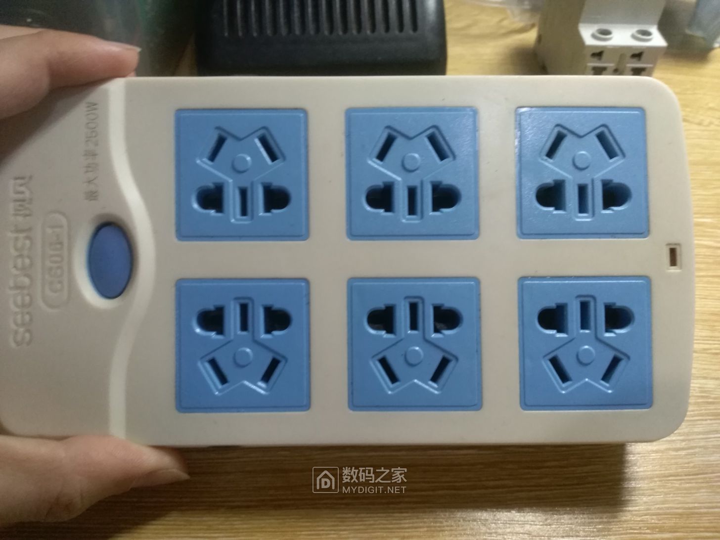

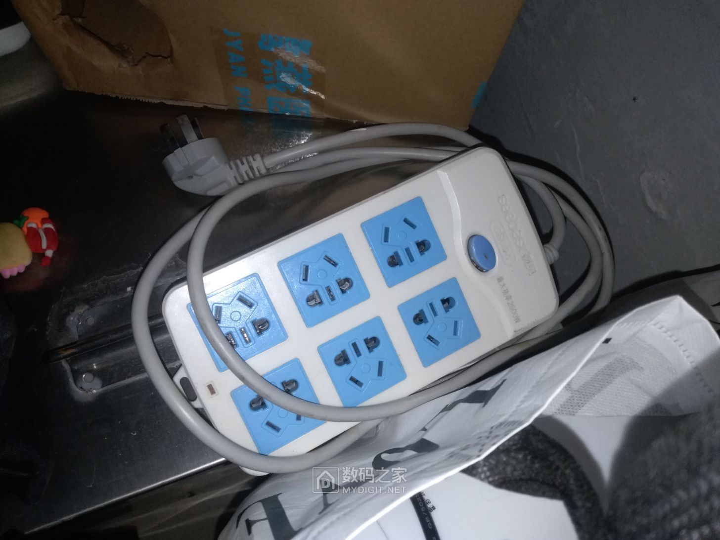

23年底台风天淹水了,废了很多设备,其中一个包括这个排插,通电已经不能用了,我用数码之家换的12合1螺丝刀拆开看下内部,果然,腐蚀的很严重,最后经过清理,还是能用,从年初使用到现在没有问题。
适配的排插,可以同时插6个插头,开关已经陷下去无法弹起来了,看来是台风天的杰作
视贝的标志,开关陷下去了
正面看挺新的

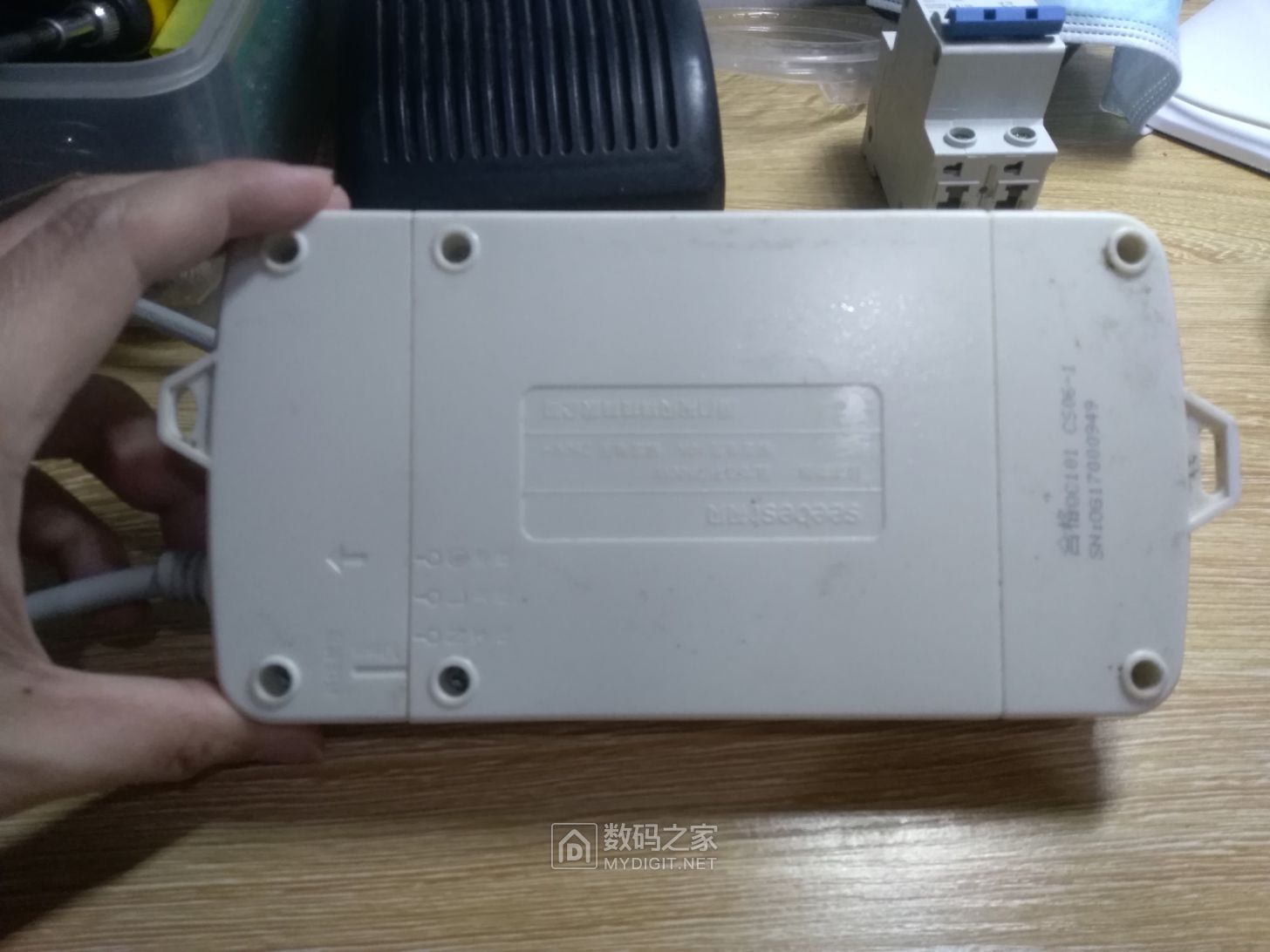

背面,居然有接线处

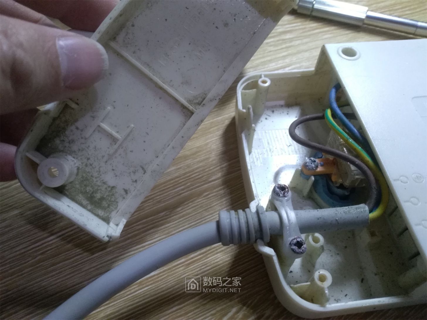

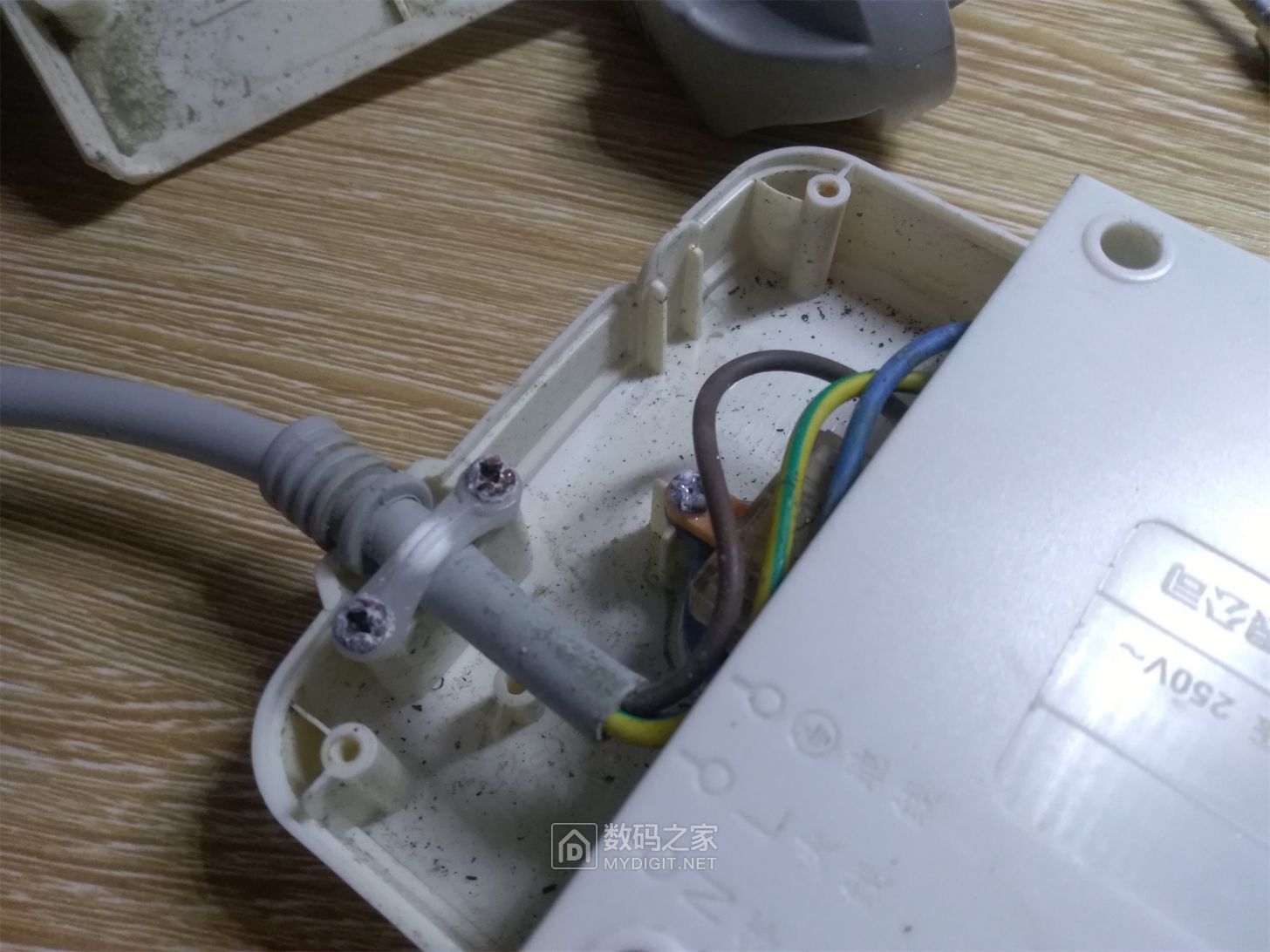

拆开快接处
结果里面不是快接的地方,看来这个模具不对啊

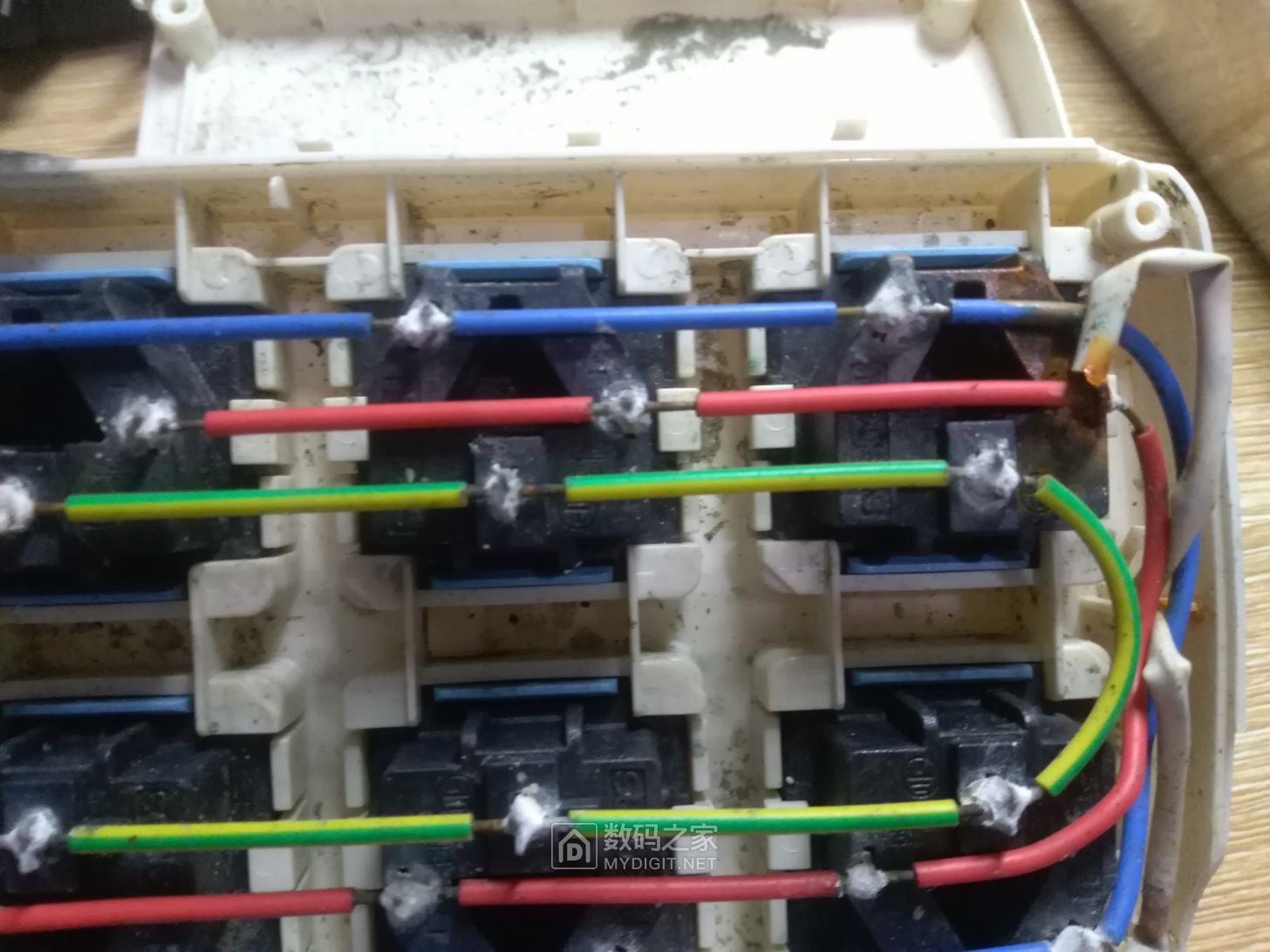

里面很多淹水的污渍

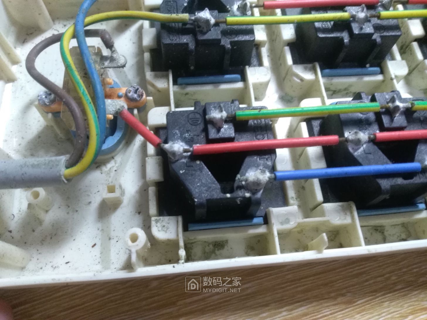

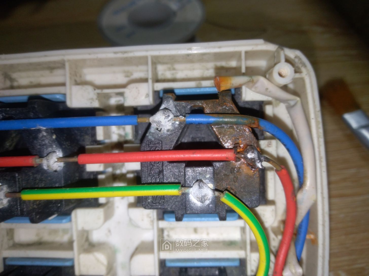

继续拆,果然里面有淹水的痕迹

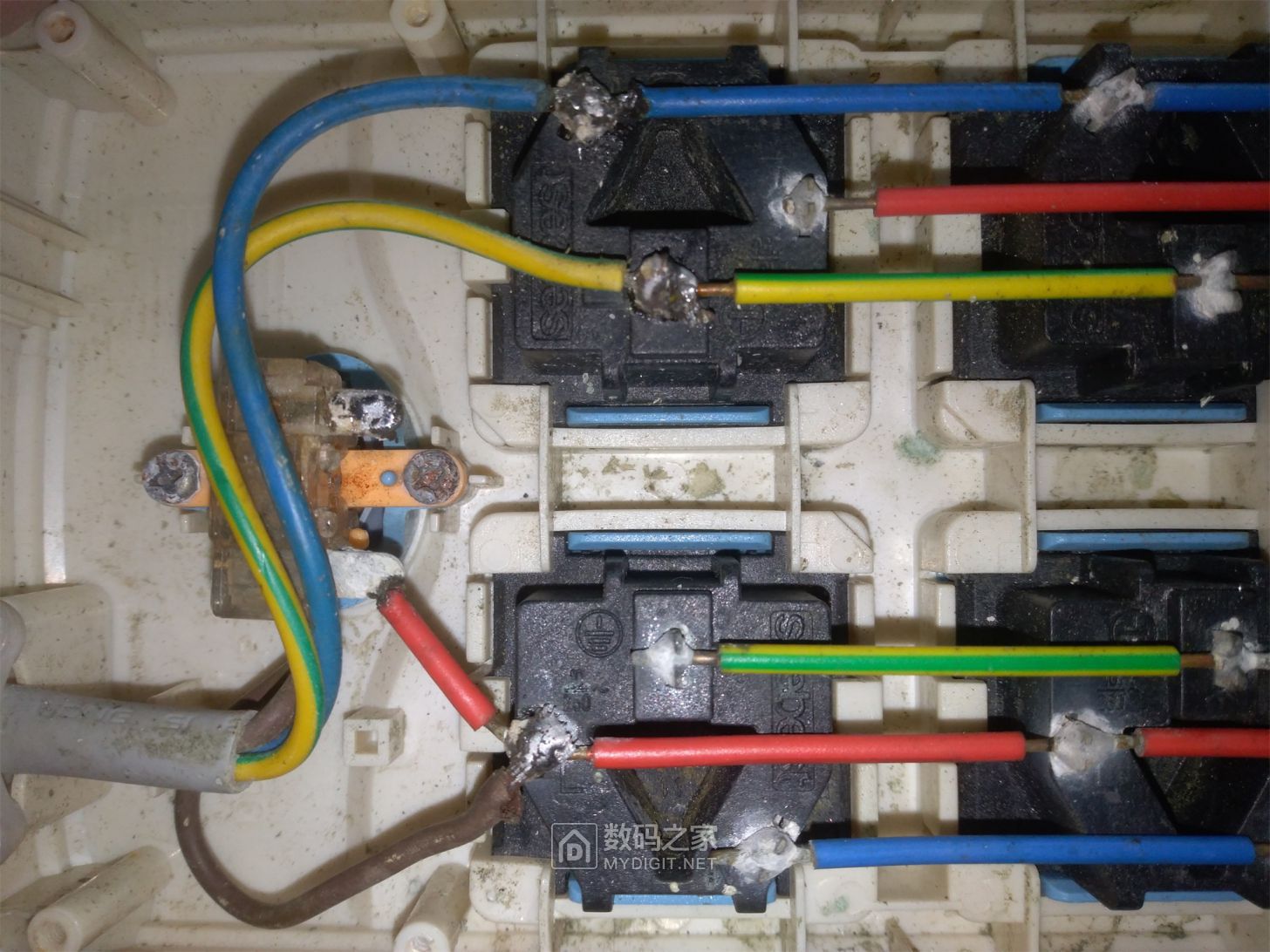

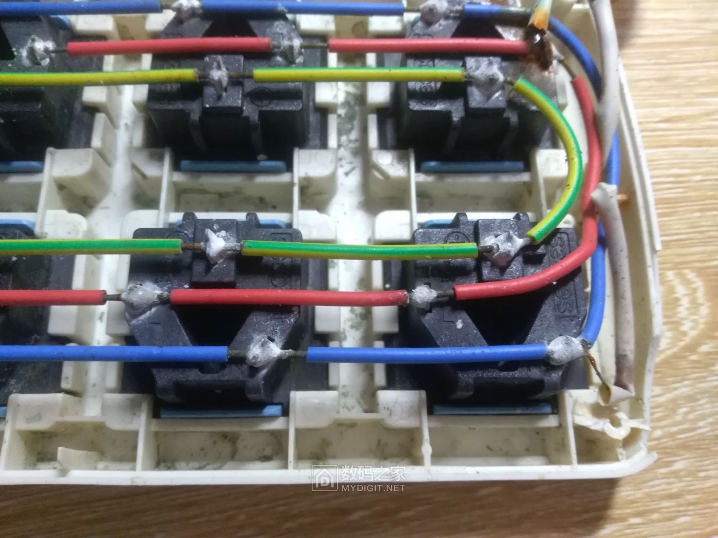

焊点都开始腐蚀了
右上角的焊点都已经生锈了

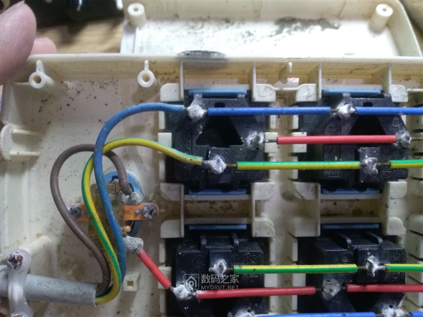

最终,处理一下生锈的焊点,其他焊点用镊子拉扯没有问题

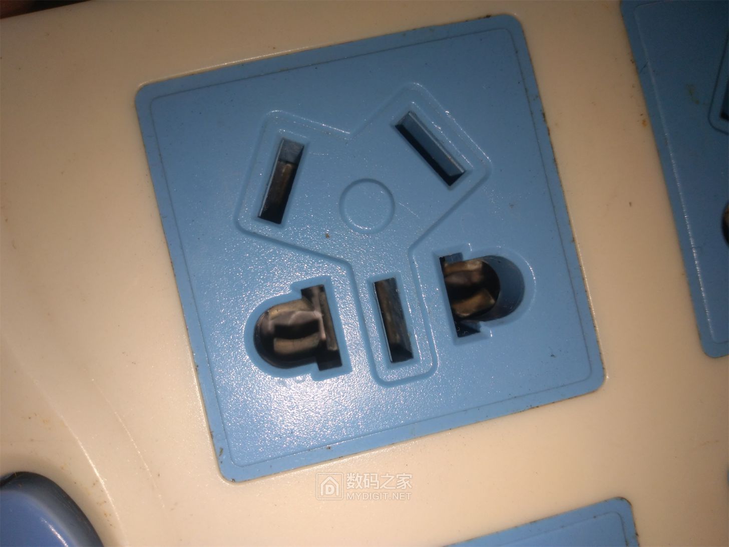

看插头,应该接触没有问题

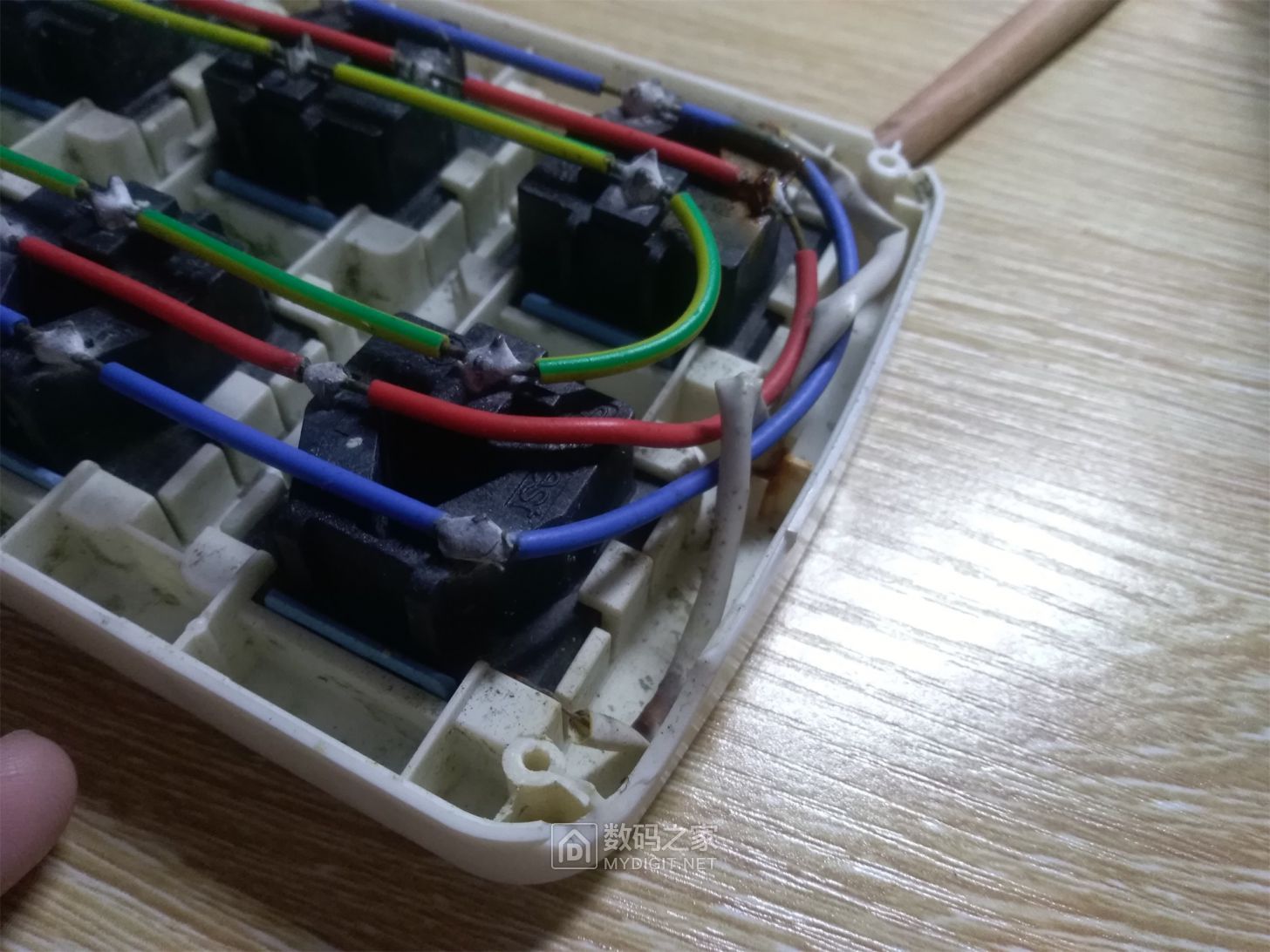

最后,开关就不修复了,6个插座万一功率大,肯定还要烧开关,直接跳过开关焊接在插座上
生锈的焊点,重新焊接,如果焊不牢,得处理氧化生锈的地方后再焊接
清理完以后整理一下,带回去使用
这款插座多,而且空间够,不像直排的,插一个边上就不能插其他东西了。。这个还是适用性挺高的。
