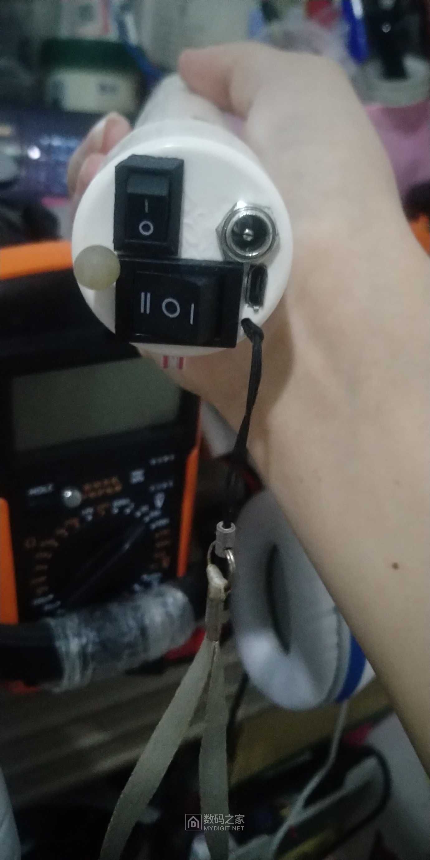

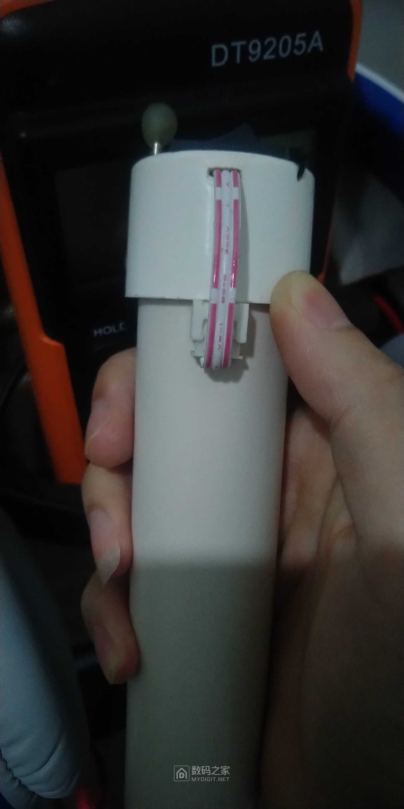

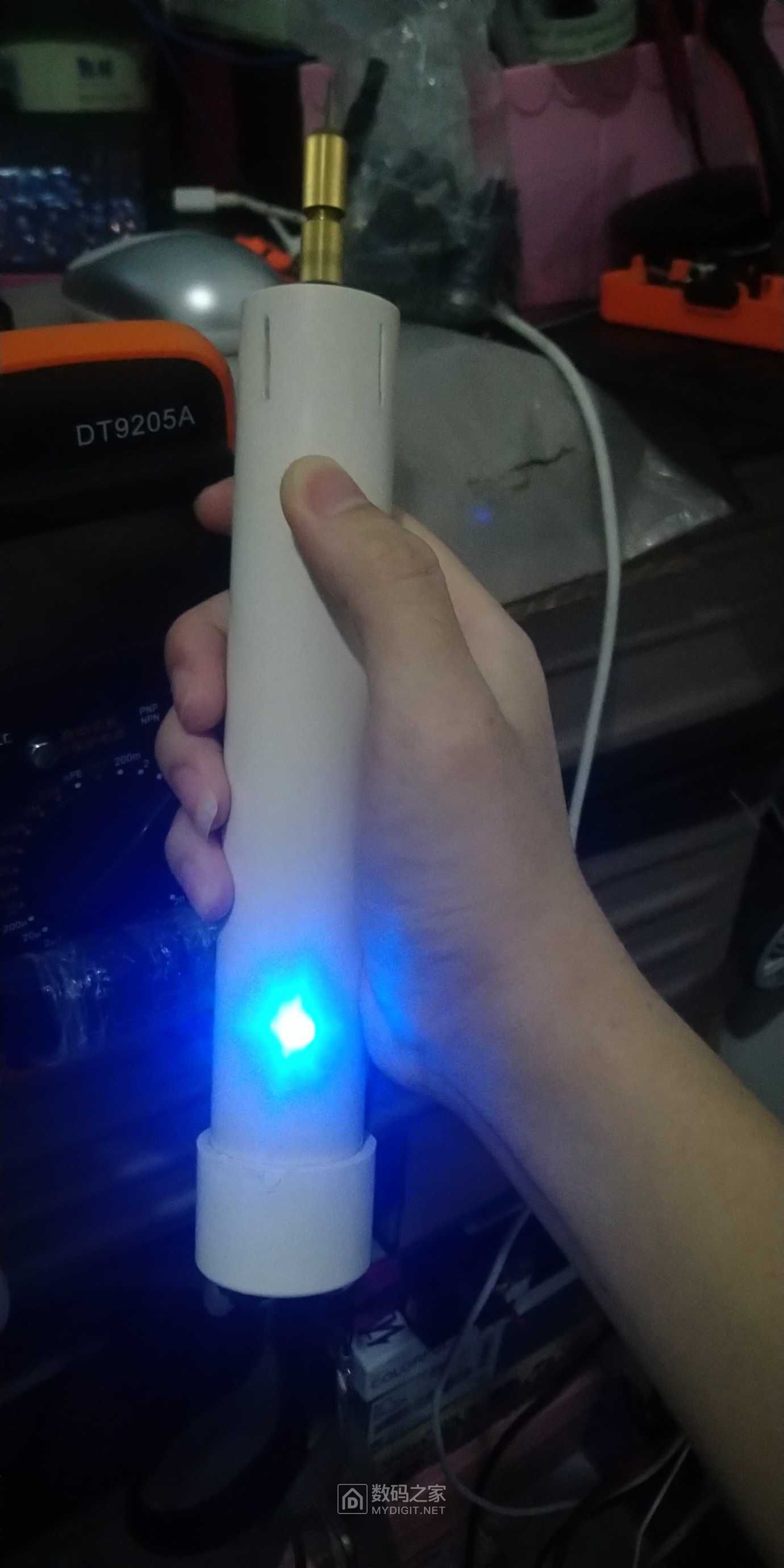

发现diy越来越费劲了,时间,成本,精力,这是我自己diy的打磨手电钻
正反转调压点动常动4.2v迷你接口充电,外部电源接入驱动
a6平衡充接口充电
都有,内部为两节2000ma 18650驱动,简单升降压板,锂电池充放管理,为了塞进口径为32mm的pvc管
可费了好多脑细胞,由于天气热还可以当暴力风扇使用

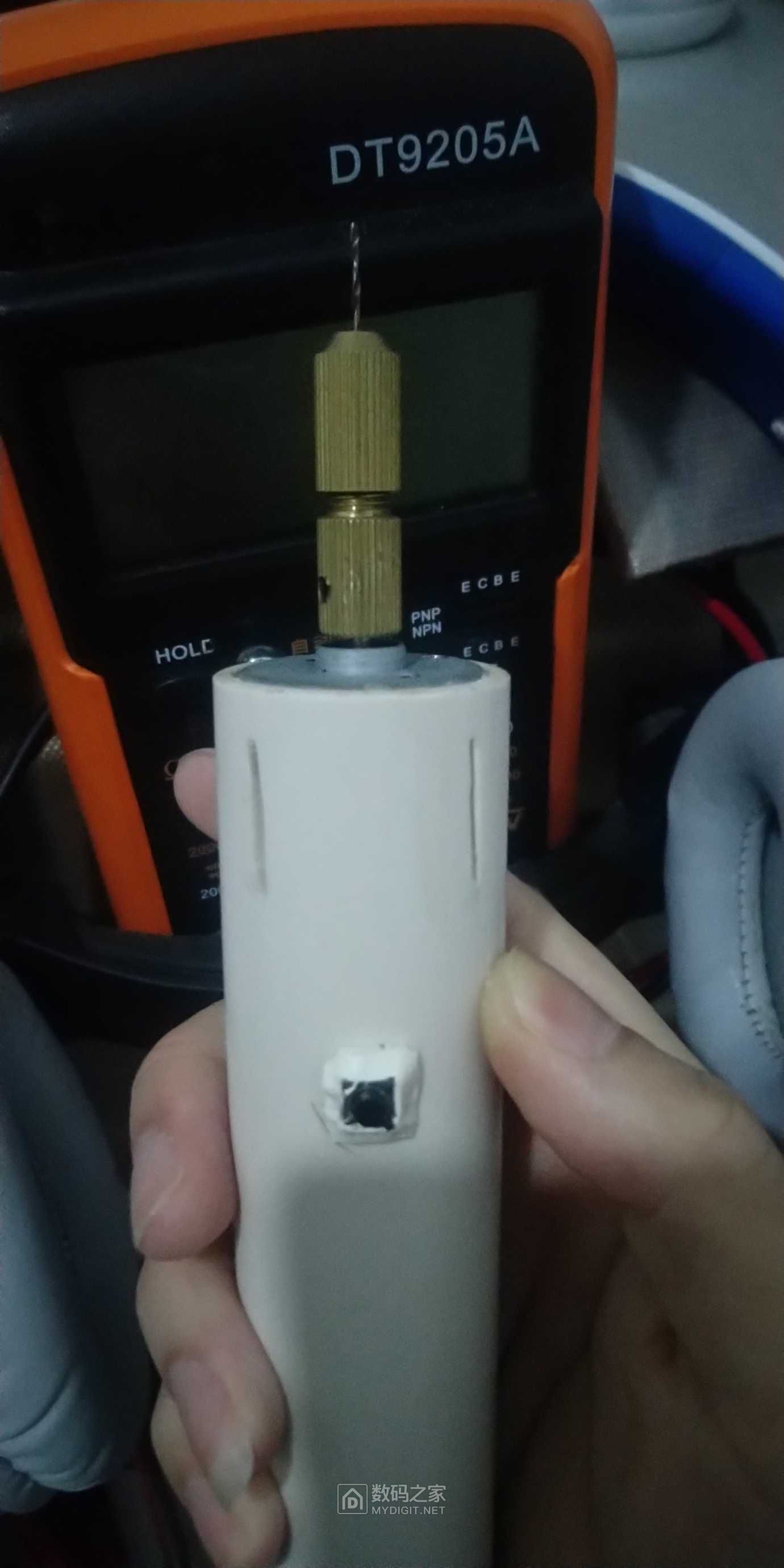

 楼主| 发表于 2020-10-5 03:20:58 来自手机浏览器 | 显示全部楼层
花街 发表于 2020-10-4 22:35
电机会不会热死,毕竟基本等于没有散热
电机处做了四条散热开口,有微微作用吧
 楼主| 发表于 2020-10-5 03:49:07 来自手机浏览器 | 显示全部楼层
电机会不会热死,毕竟基本等于没有散热
电机处开了四条缝,有一点点散热吧
 楼主| 发表于 2020-10-5 03:53:08 来自手机浏览器 | 显示全部楼层
电机会不会热死,毕竟基本等于没有散热
电机处开了四条缝稍微有点散热
