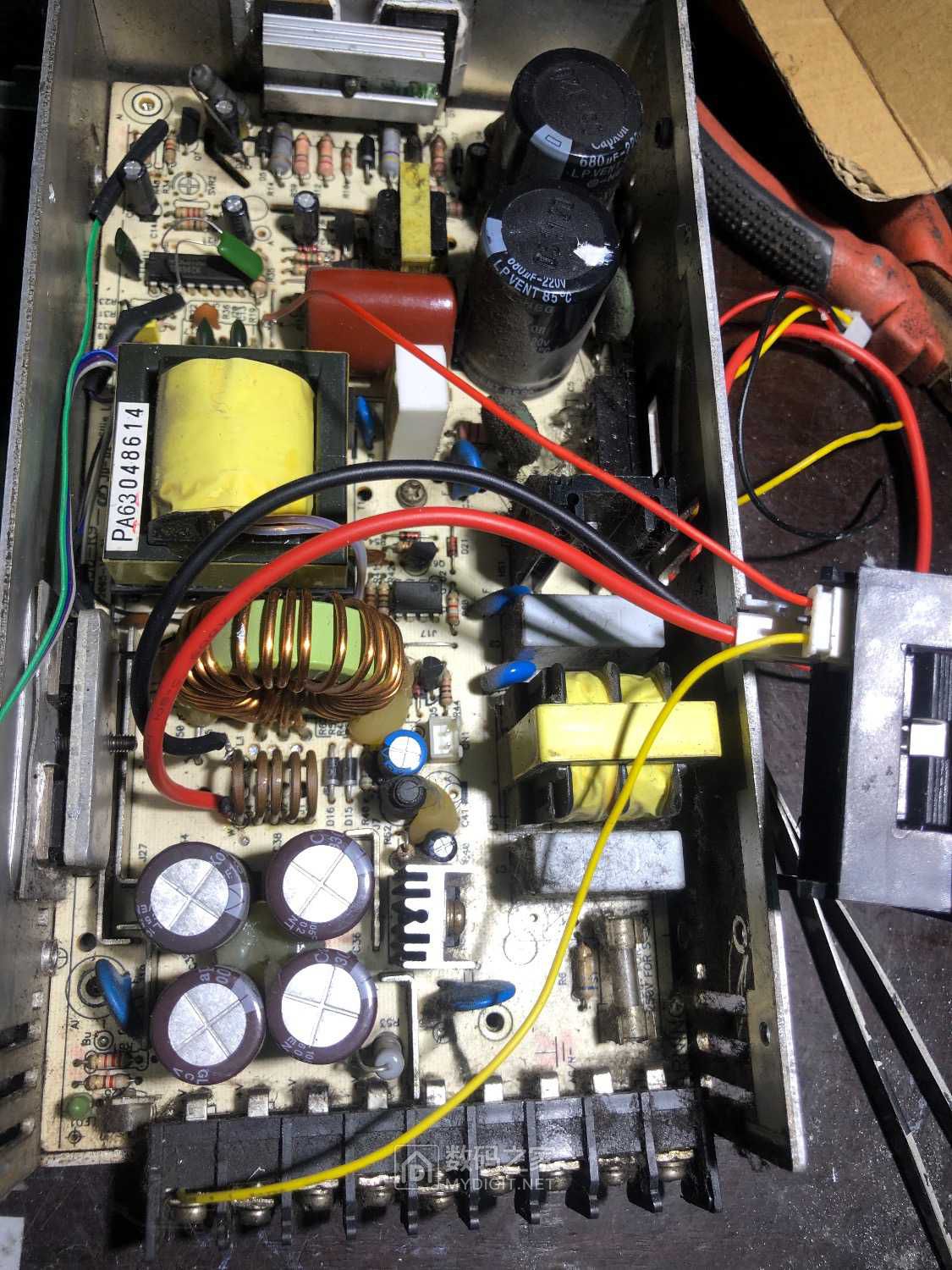

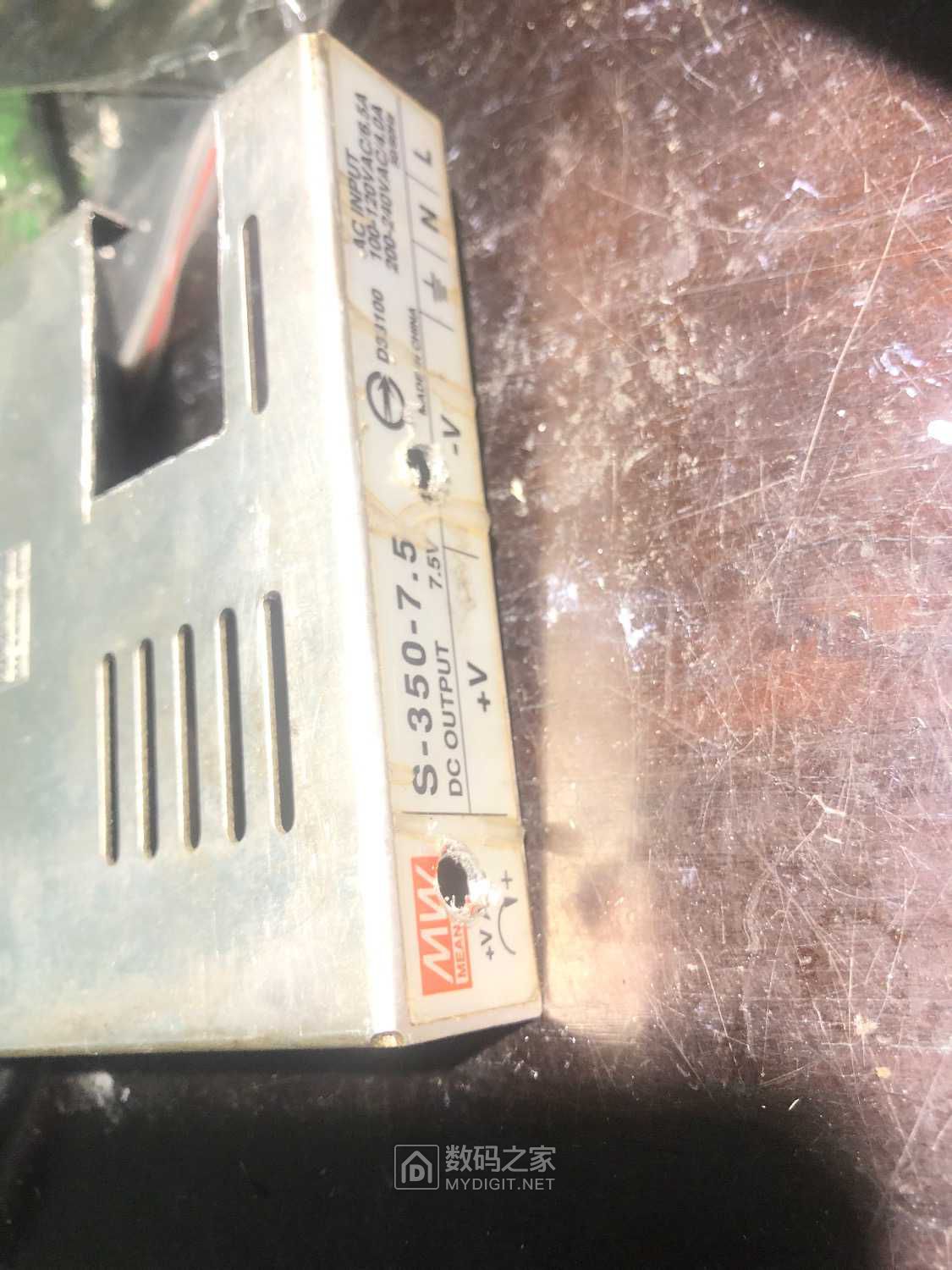

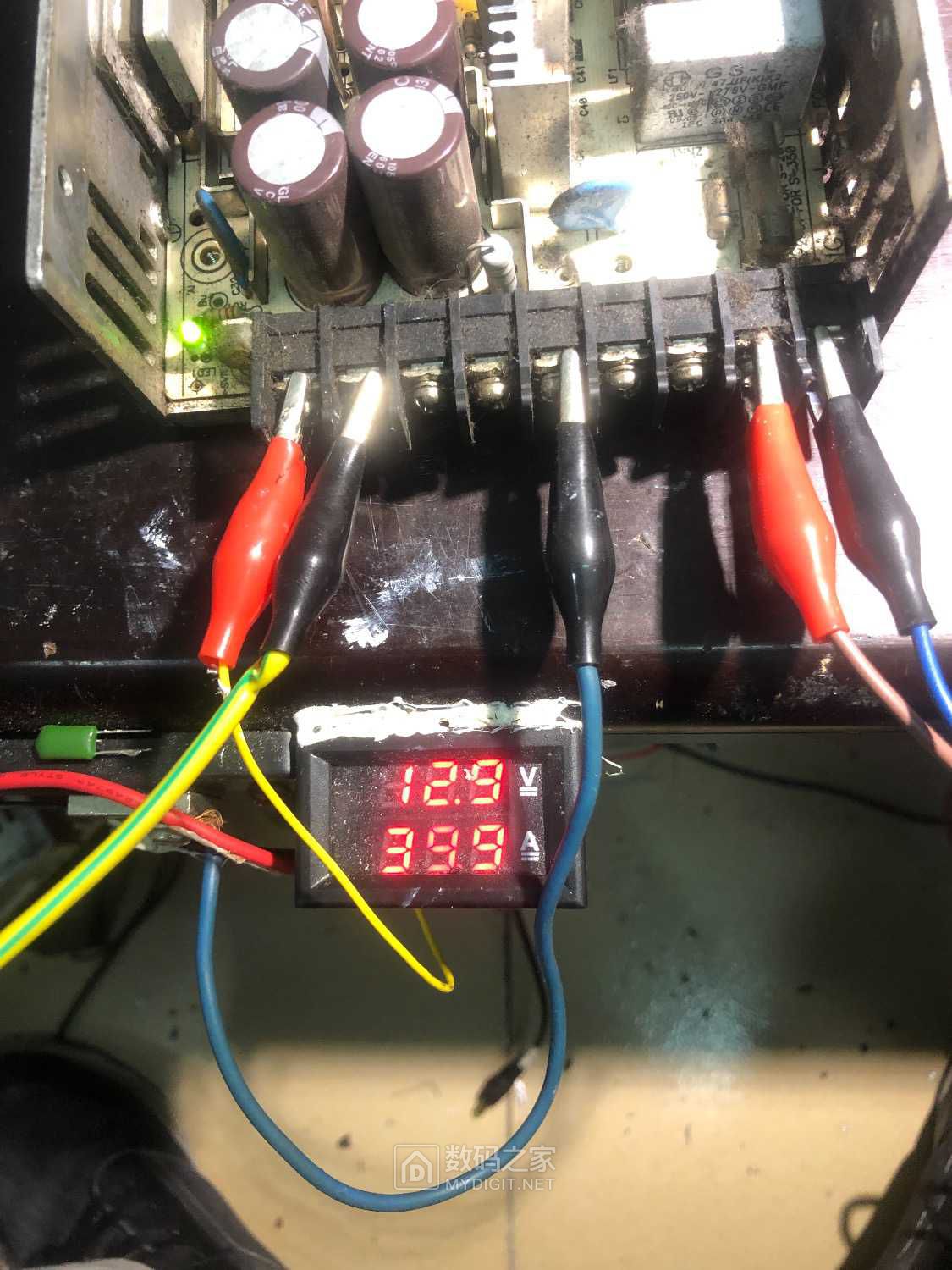

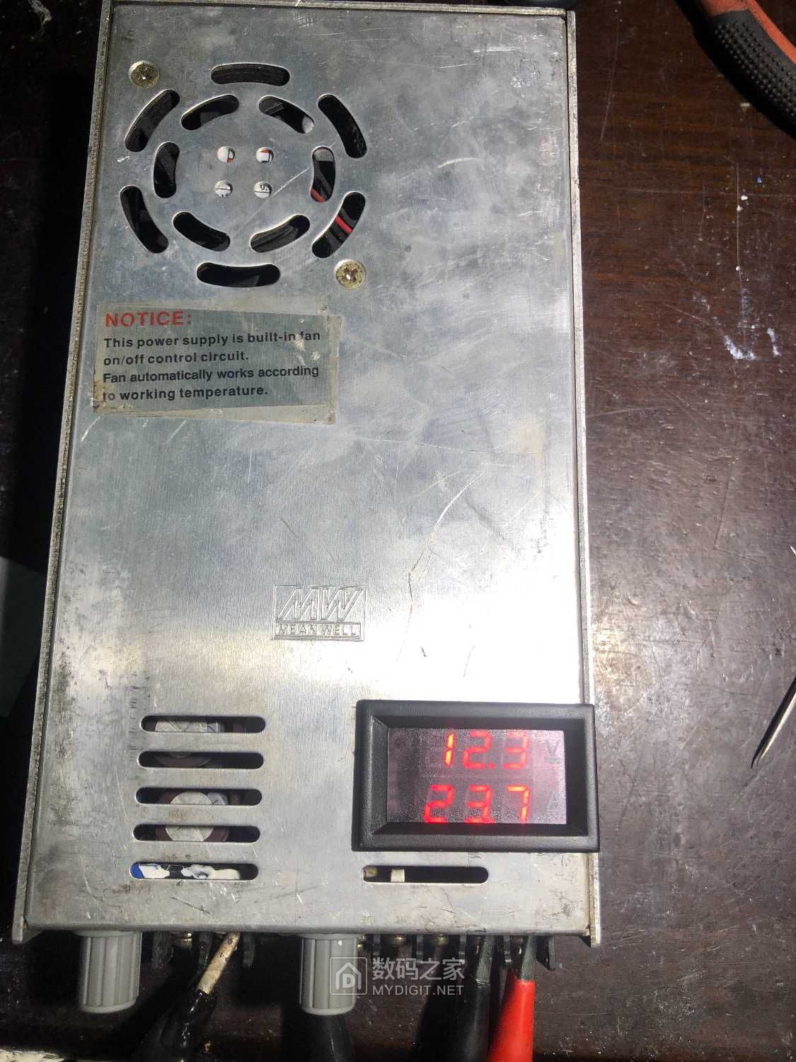

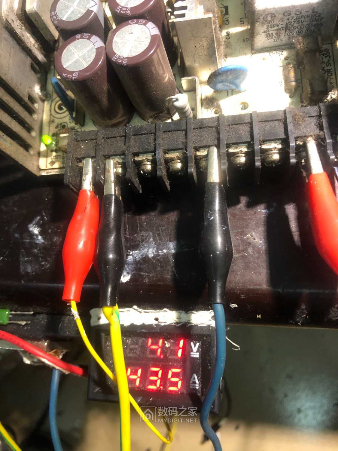

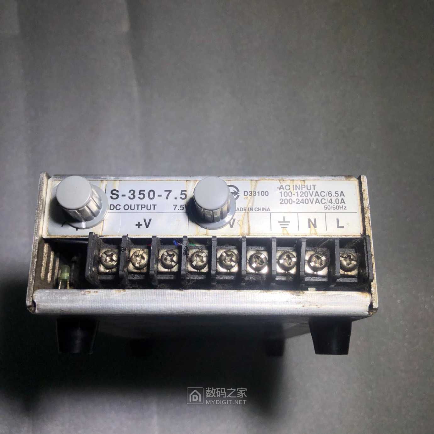

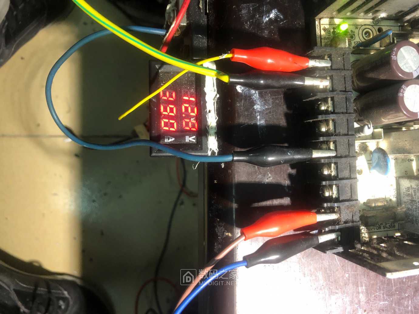

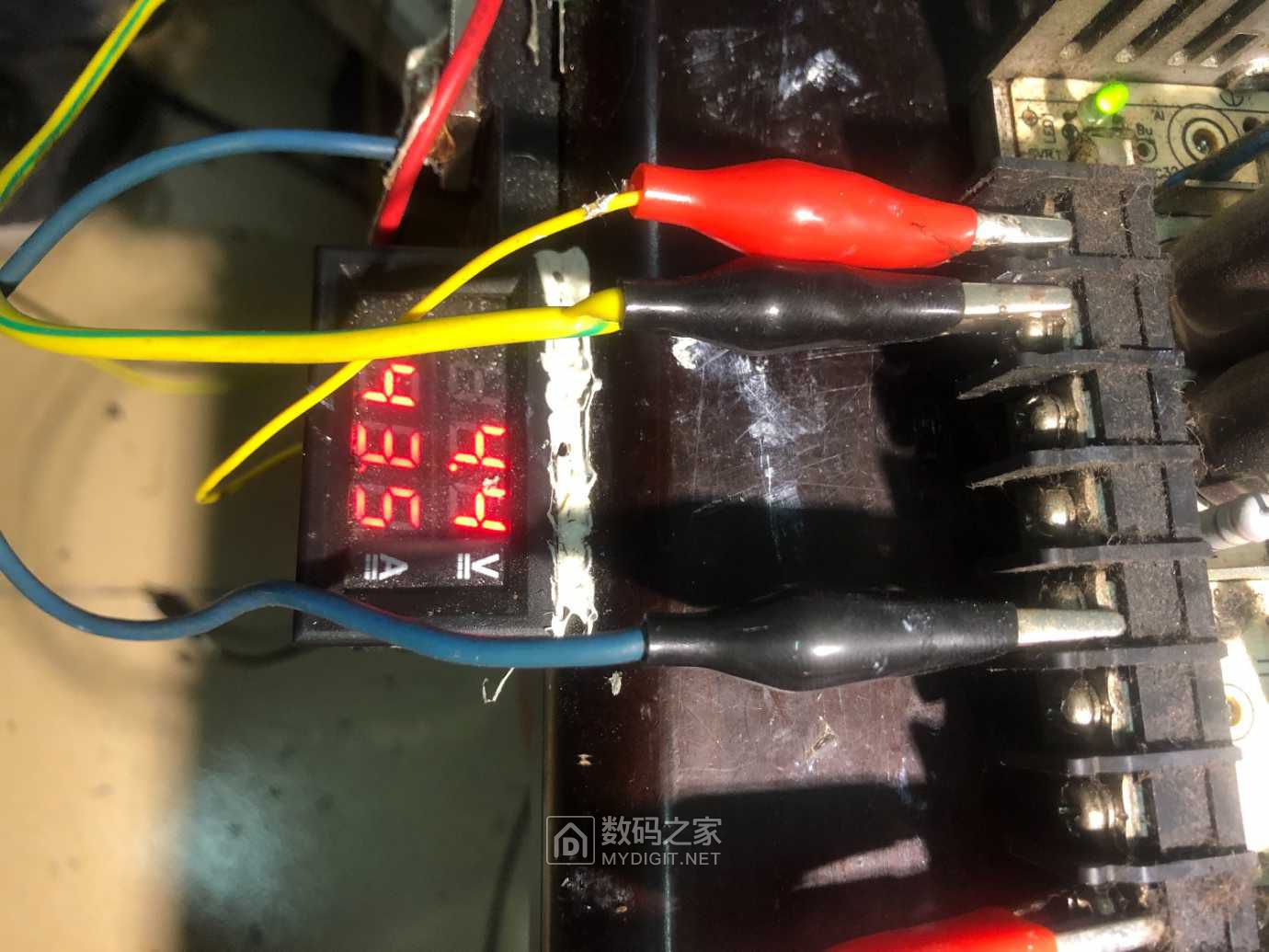

明纬s-350-7.5  微调范围5.5-9.5v 电流40A  实测最大43A

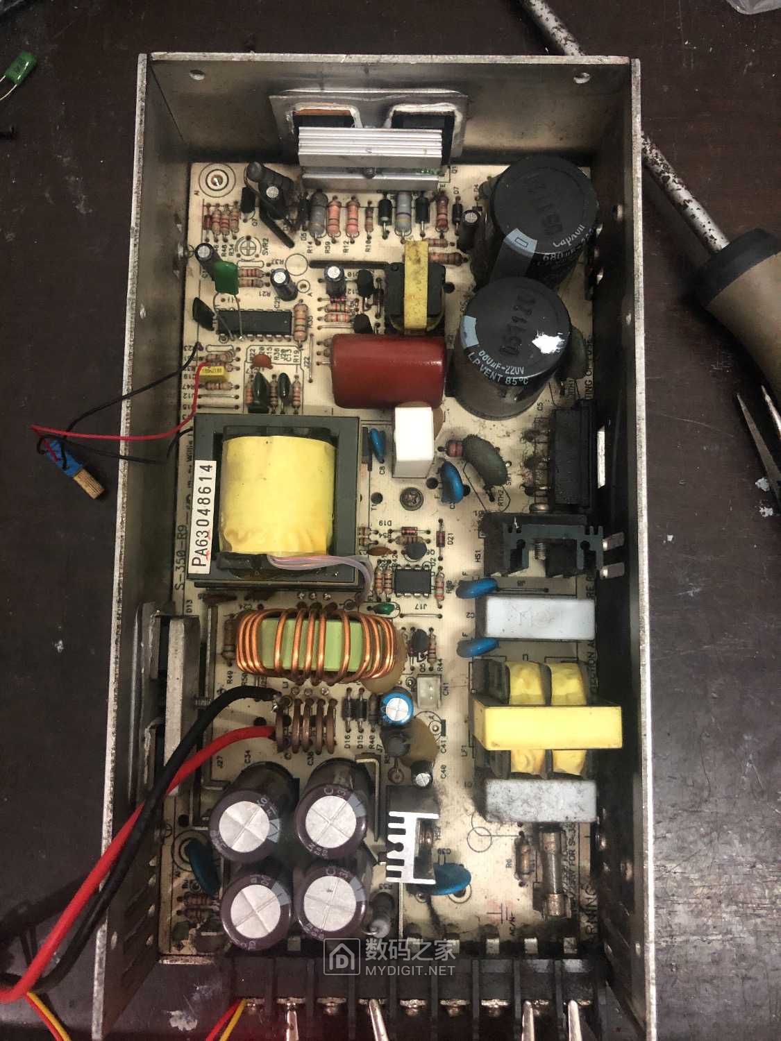

 楼主| 发表于 2020-5-12 23:37:16 来自手机浏览器 | 显示全部楼层

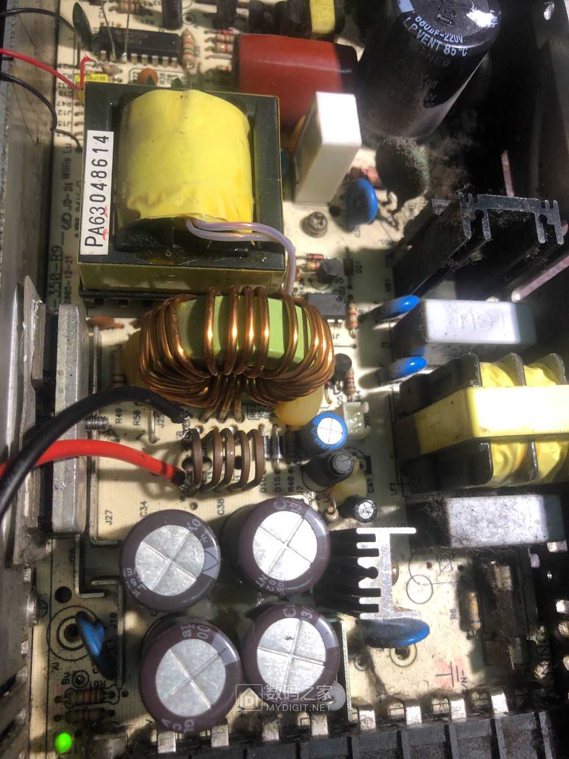

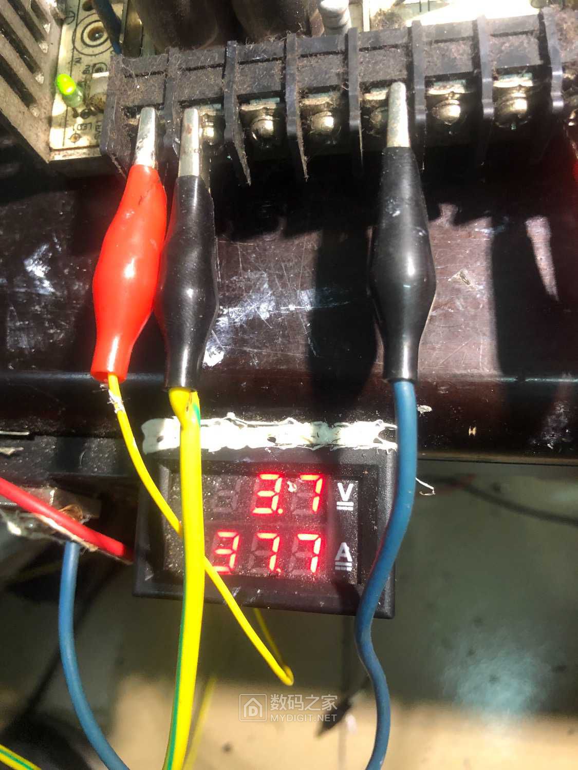

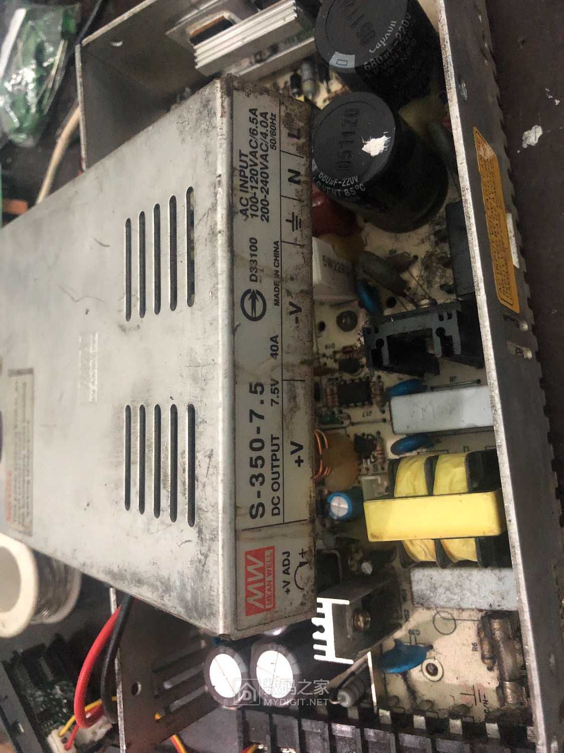

加一个电位器先  挑起R23  去除过压保护即可3.3-14v调压
可以满足3.7-12v的电池充电了

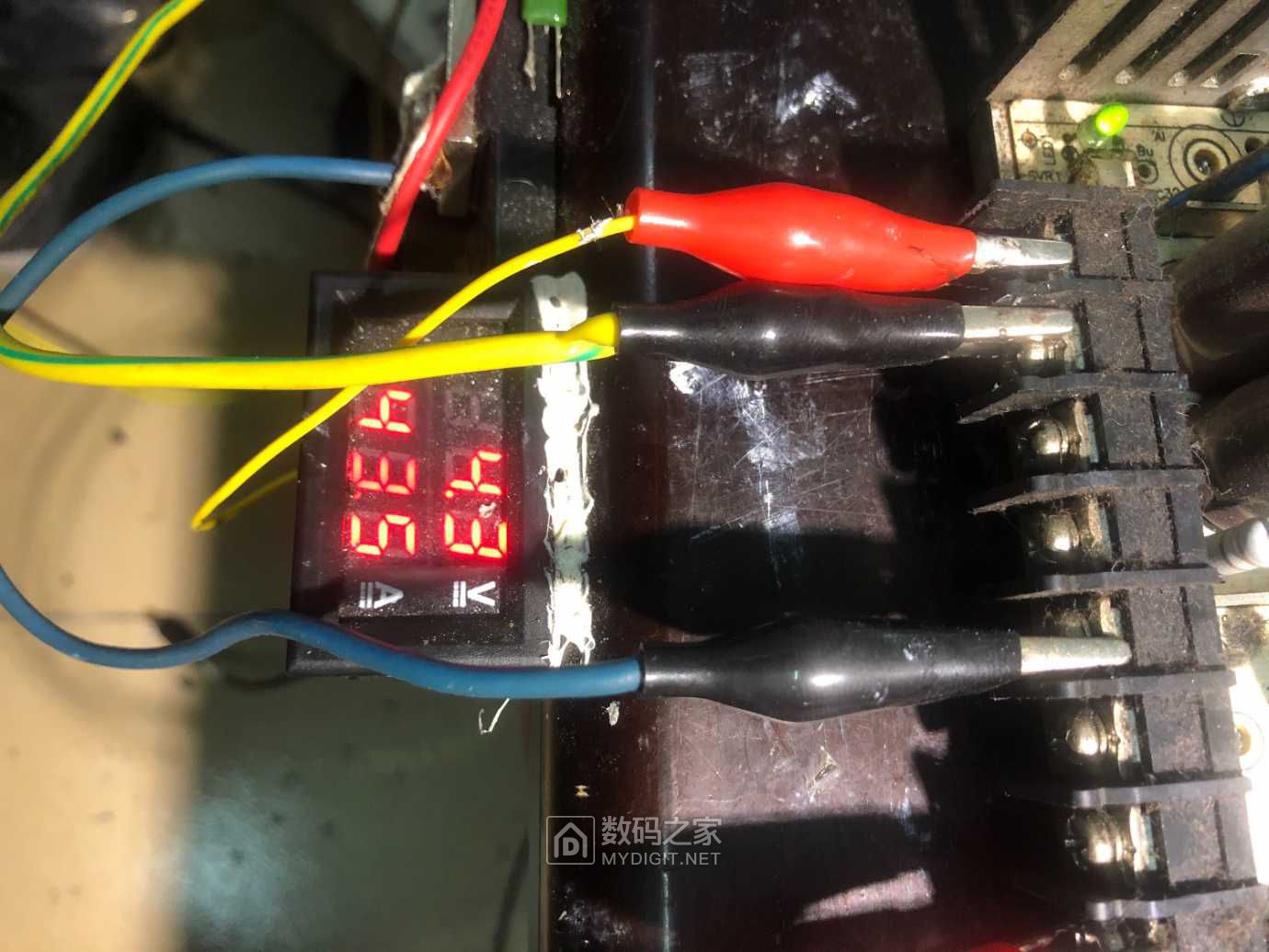

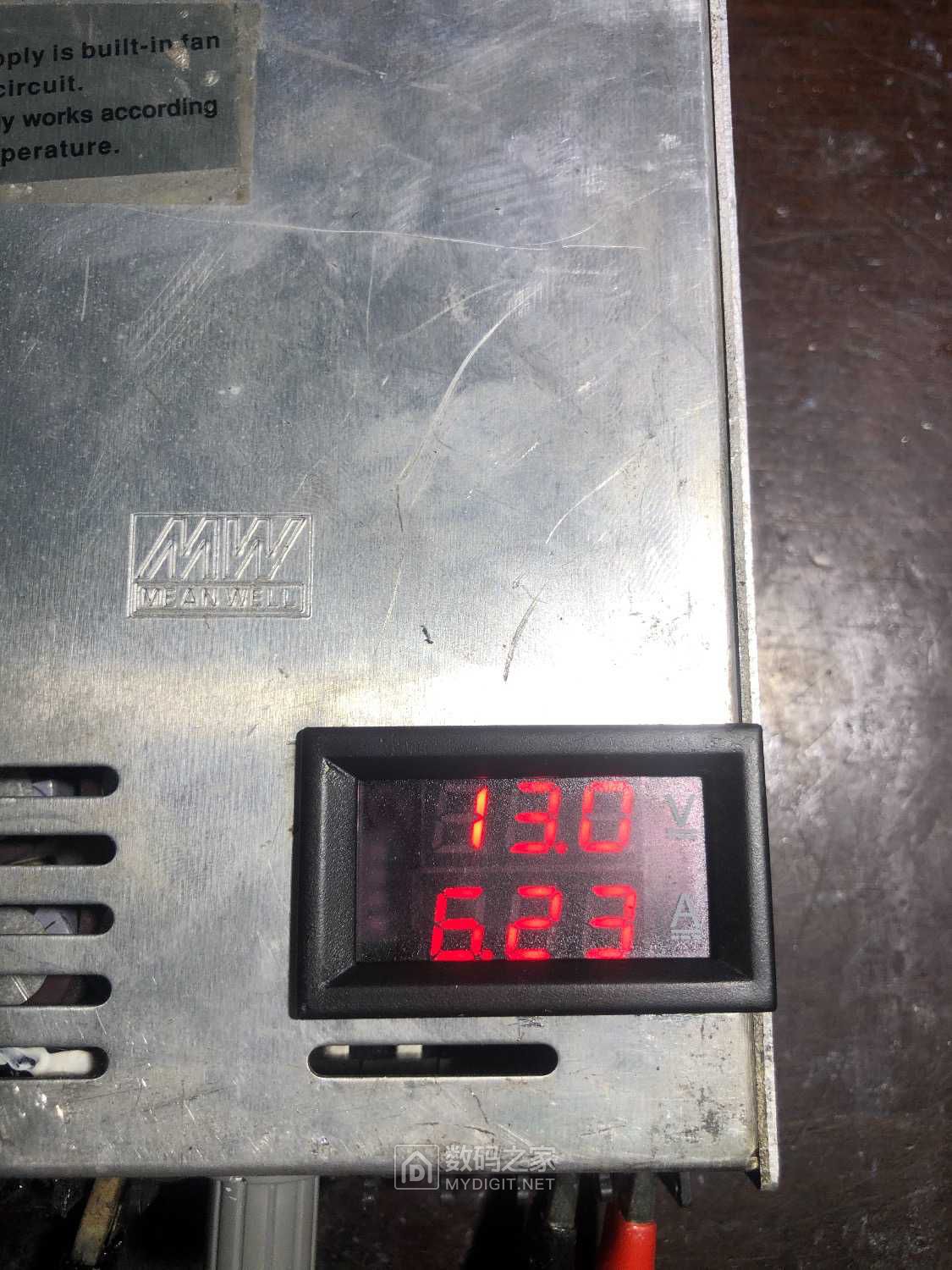

 楼主| 发表于 2020-5-12 23:38:10 来自手机浏览器 | 显示全部楼层

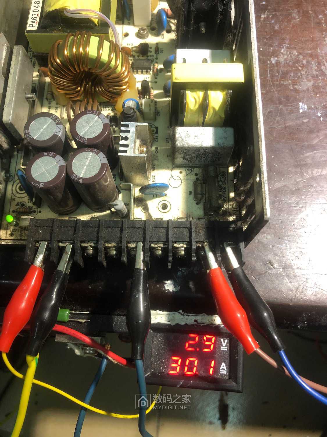

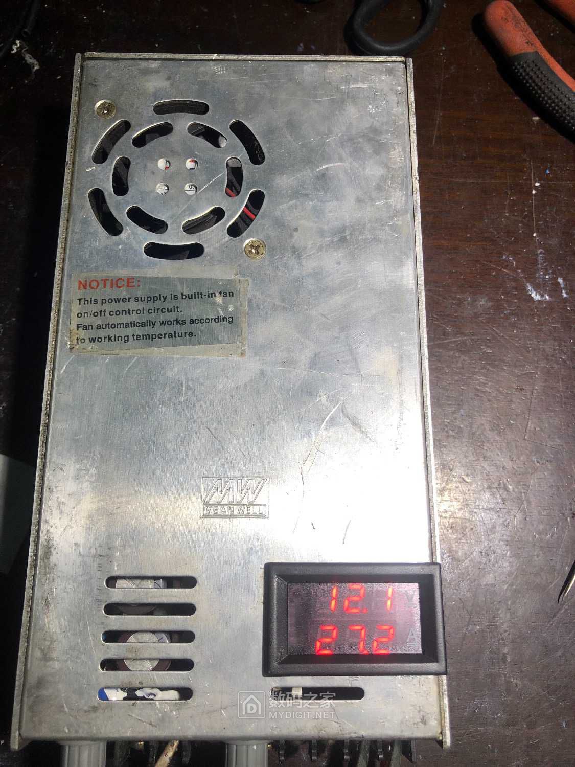

50A表头接用康铜做分流器,误差1A以内,已经媲美分流器了。

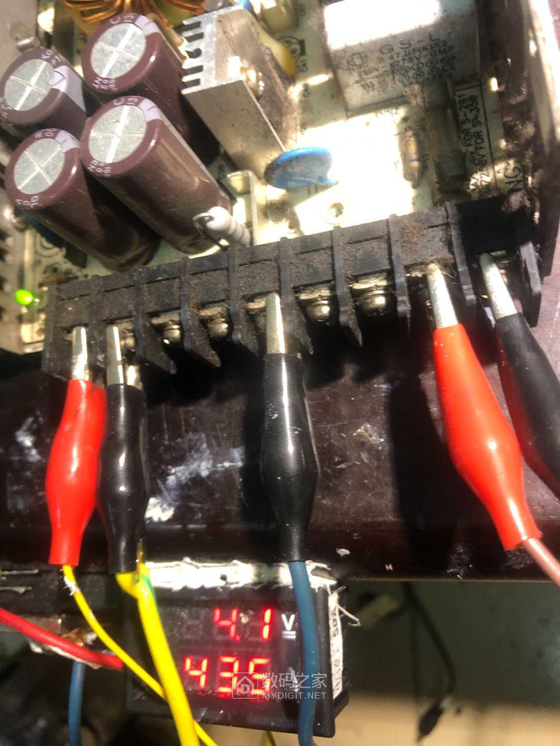

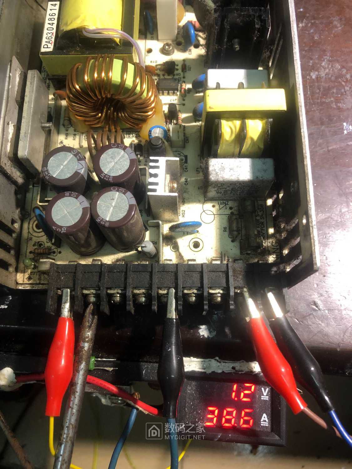

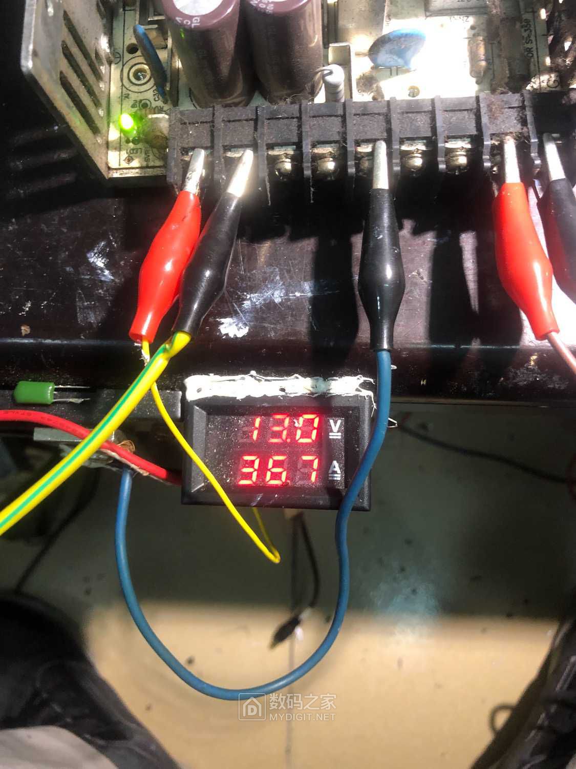

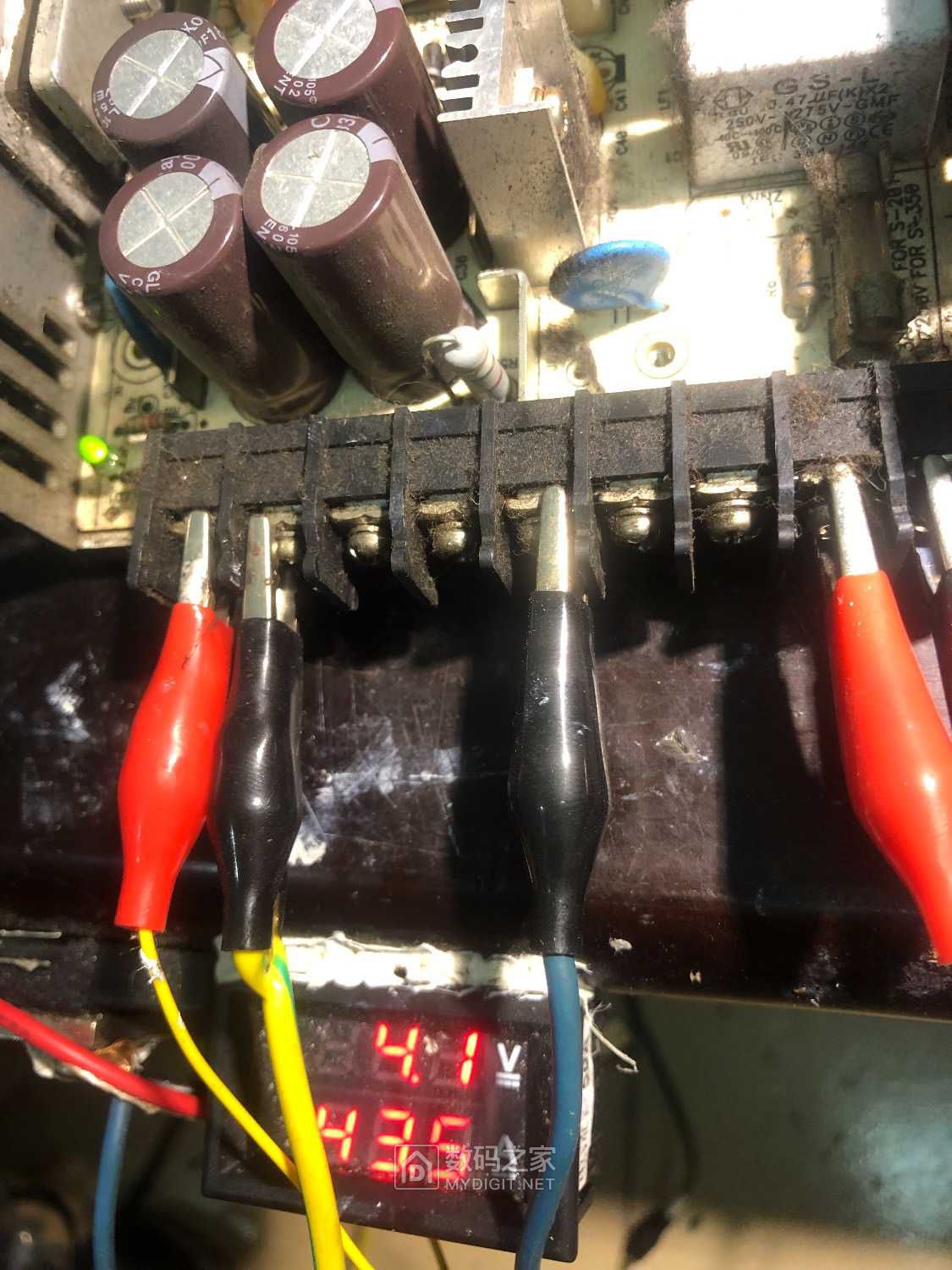

 楼主| 发表于 2020-5-12 23:39:43 来自手机浏览器 | 显示全部楼层
电流实测3.3-14v达到40A  身边没有合适的负载直接用铜线代替负载  威力相当猛  不过还是建议额定功率内使用
 楼主| 发表于 2020-5-12 23:40:58 来自手机浏览器 | 显示全部楼层
明日改调流

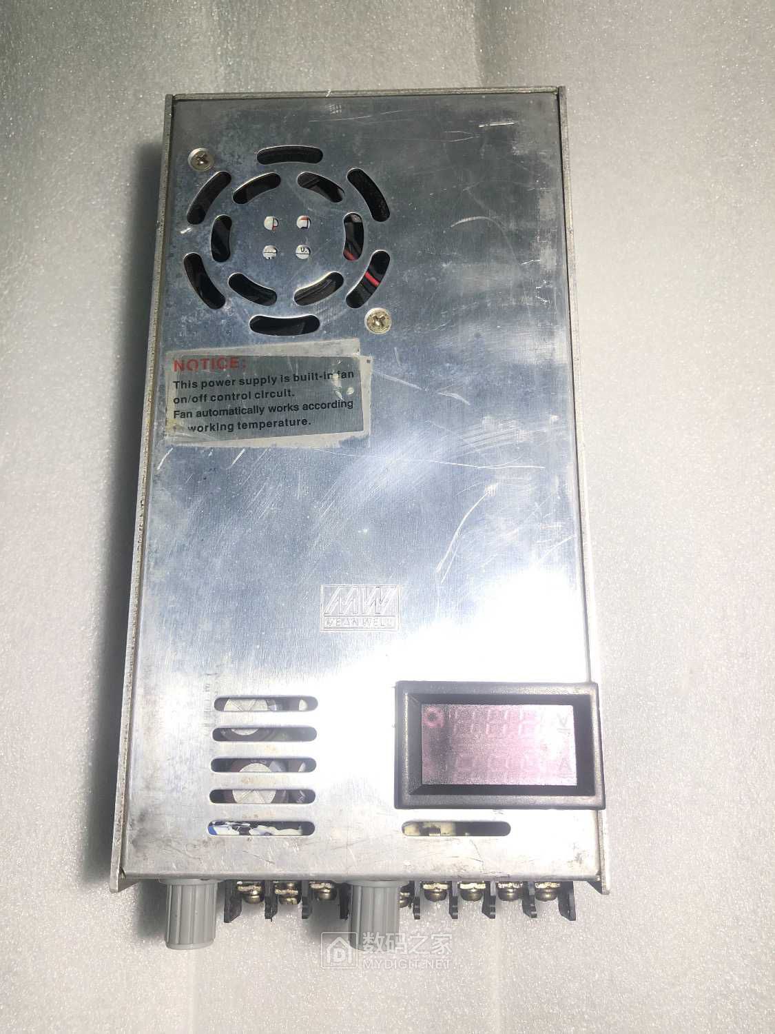

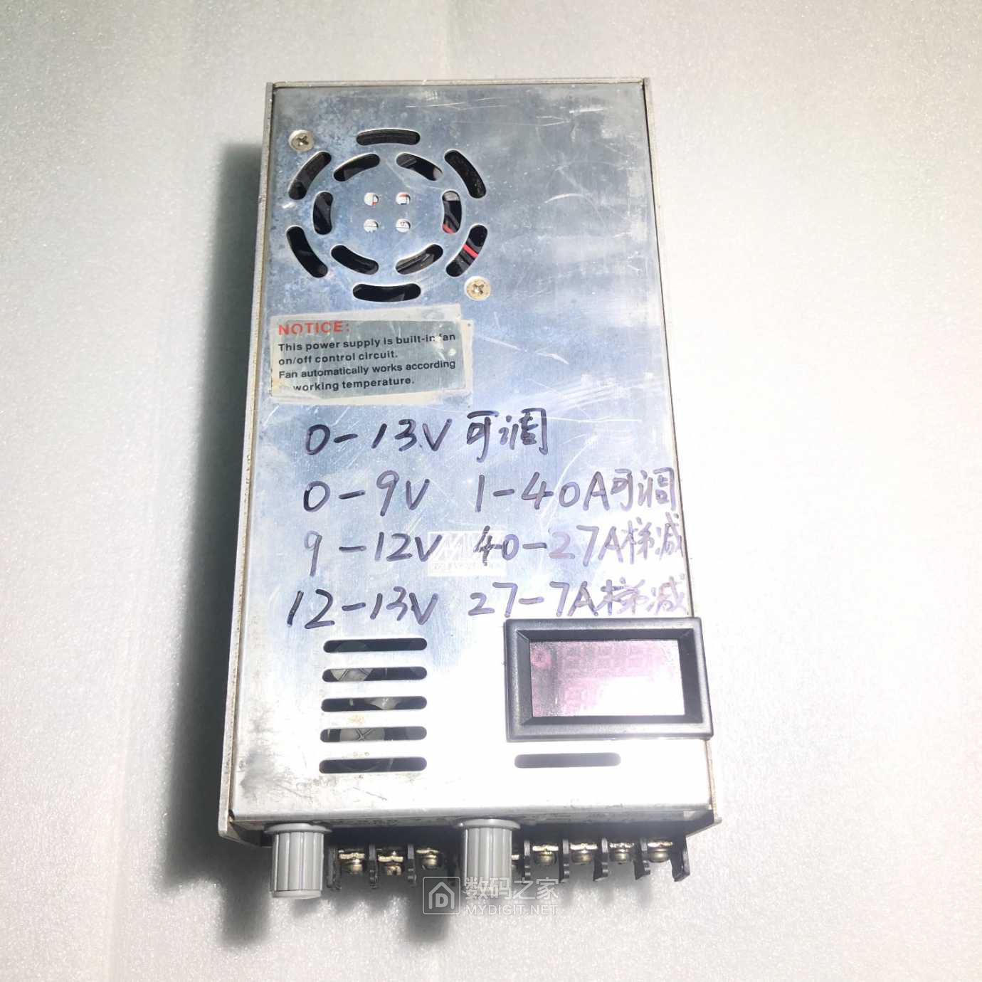

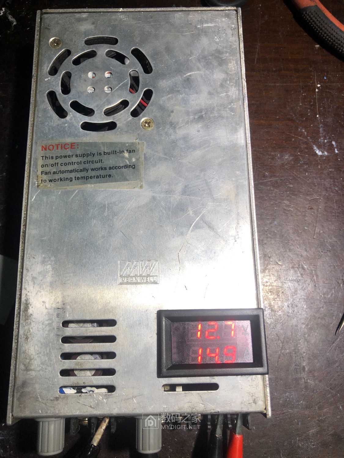

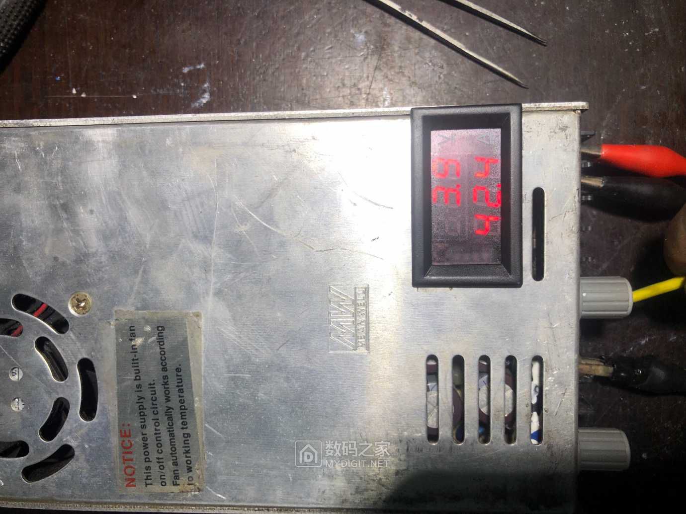

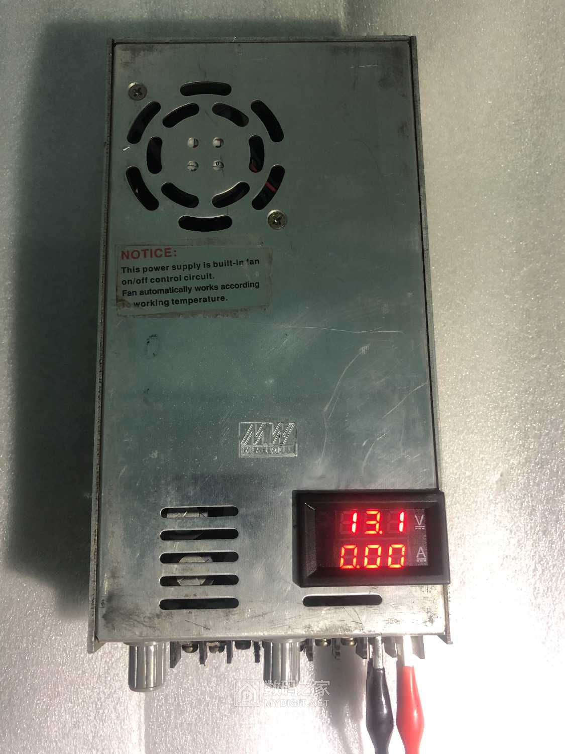

 楼主| 发表于 2020-5-16 00:27:10 来自手机浏览器 | 显示全部楼层
加了一个电位器即可1-40A调流
 楼主| 发表于 2020-5-16 00:29:27 来自手机浏览器 | 显示全部楼层
最后改成1-13v  1-40A大功率可调电源
 楼主| 发表于 2020-5-16 09:51:51 来自手机浏览器 | 显示全部楼层
锂电池充电,点焊机供电可以使用了
