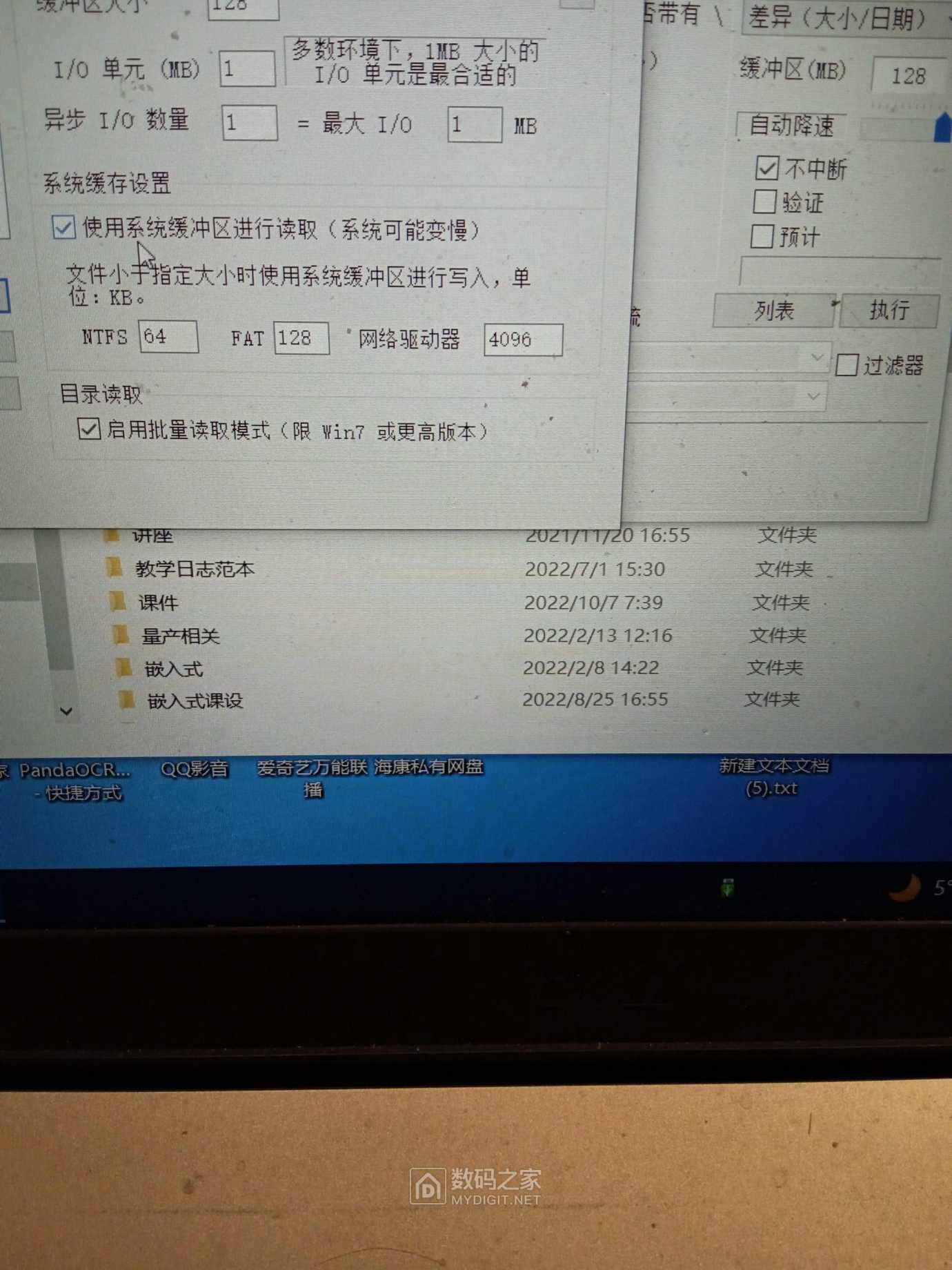

这些年被fastcopy一波带走的U盘和固态很多,诚然这些被带走的体质确实不佳,但如果使用Windows自带复制是不会有问题的。
经过这几天的研究,发现使用同类软件extrem copy就不会有这个问题。最后我发现fastcopy默认在U盘是产生缓存,这大大增加了U盘的负担,体质不好的U盘,高强度使用很容易一波带走。
其实这时只要选择使用系统自带缓冲区就可以解决这个问题,虽然整体速度会下降,但最起码能保住那些垃圾U盘啊
