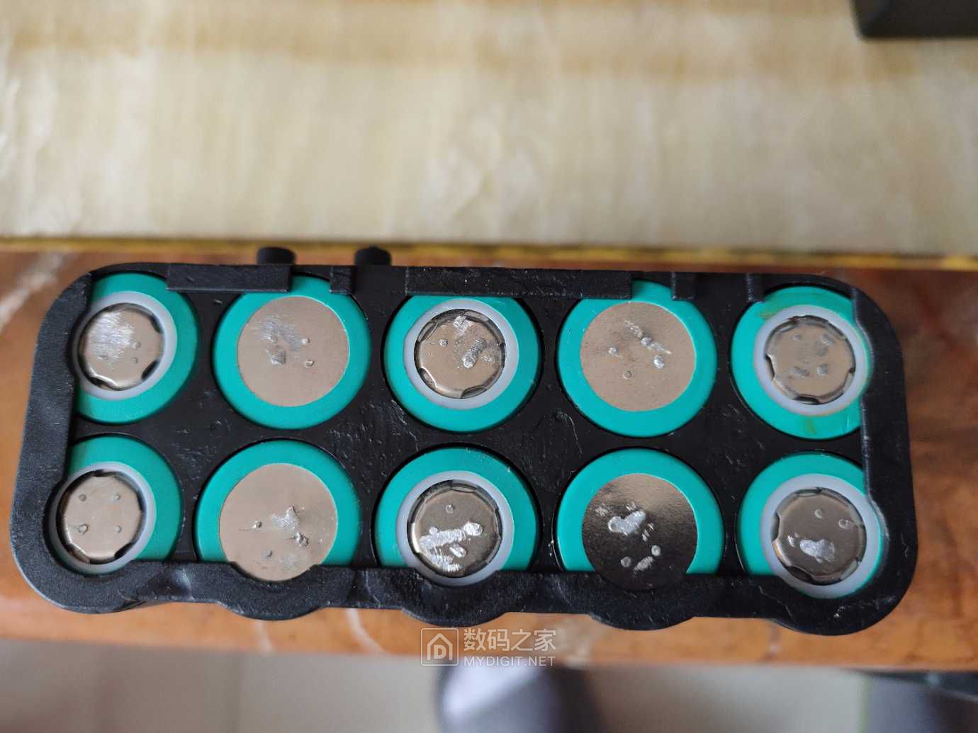

上次开车买的雷力迅电扳手的电池是5节版电池。容量有点小,1300mah不够用。
正好手头有10节拆机的1500mah电池,网上买了外壳套料回来开工。
原电池拆机
电池参数

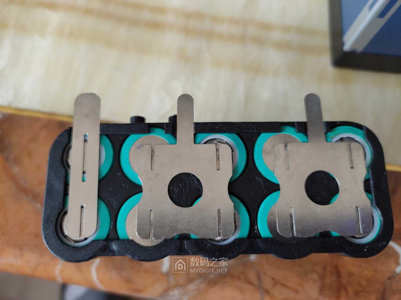

安装好电池放上镍片开始点焊

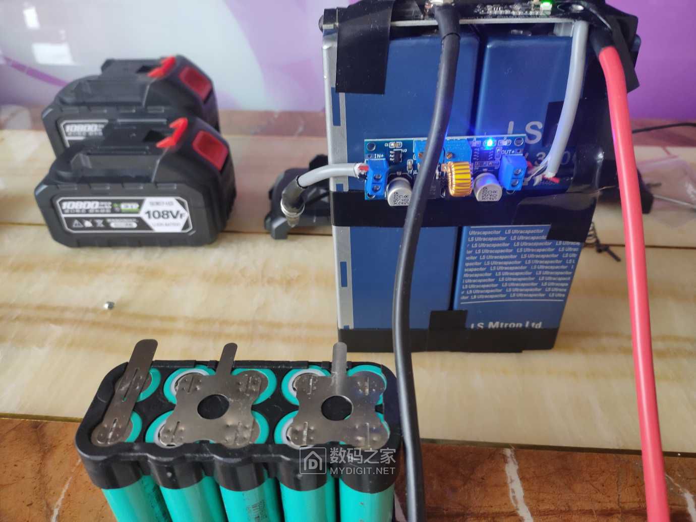

搬出我的点焊机,入门够用了,一档就可以了
焊接效果

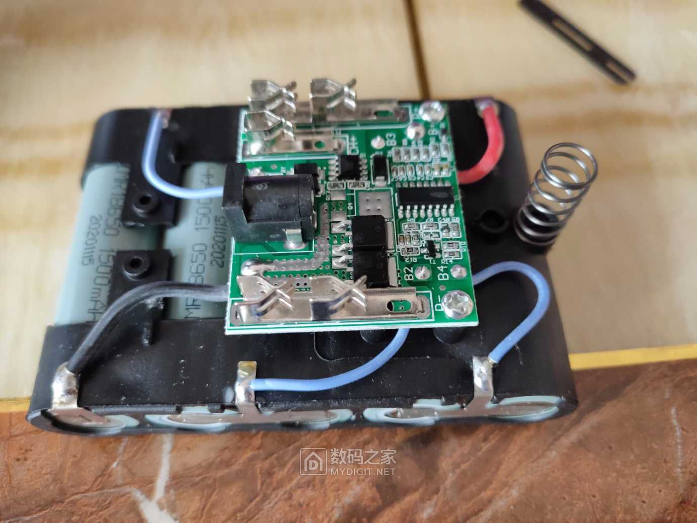

安保护板,买了个带电量显示的,发现没什么用,电板手自带电量显示了。
焊接好试一下

 楼主| 发表于 2021-3-5 17:50:07 来自手机浏览器 | 显示全部楼层
maskzippy 发表于 2021-3-5 16:56
楼主,电池特别是正极最好增加青壳纸保护一下,安全第一
好的,你一说我才注意,安装完了,不想拆了…
 楼主| 发表于 2021-3-5 19:06:41 来自手机浏览器 | 显示全部楼层
yulonyulon 发表于 2021-3-5 18:23
焊笔还可以用砂纸磨磨
焊笔已经磨了,没用砂纸,用的锉刀
