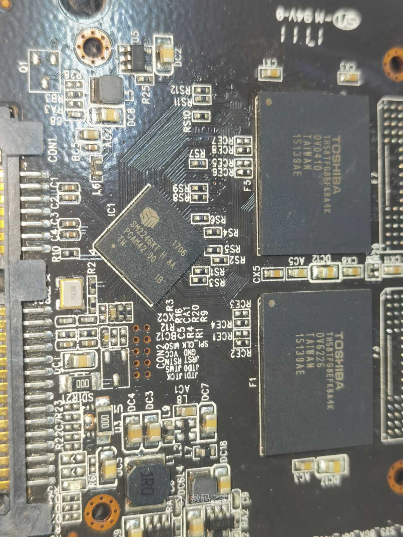

某东买的创久科技固态盘64G刚过保就蓝屏,求开卡方法!
3年前,在某东买了一块固态硬盘当C盘,谁知道质保3年刚过10天就坏了,开机进入桌面死机蓝屏。急求慧荣SM2246XT固态盘开卡软件,网上找了一个,但是选项里没有我这款东芝芯片TH58TFG8EFKBA4K的型号。
 楼主| 发表于 2021-8-1 23:36:43 来自手机浏览器 | 显示全部楼层
fangyinghh 发表于 2021-8-1 22:38
查参数改flash.set
百度不到参数啊
 楼主| 发表于 2021-8-2 00:17:47 | 显示全部楼层
环牛 发表于 2021-8-1 23:47
现在是21年,三年前就是18年。flash日期是15年,看来也是拆机片。现在挂了,楼主还在修。真应了那句老话, ...
求维修方法!谢谢!
