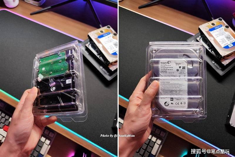

1,尽量密封,保持干燥,保证无尘无强光照射。
▼最简单的存放方案,就是使用出厂时包装机械硬盘的静电袋,有些机械硬盘的袋子里还有一小包干燥剂,加强防潮。
▲不过有些袋子不带封口,无法保证密闭,你可以考虑自购工业级的静电自封袋。这种袋子自带封口,采用CPP+PET双层符合材料,可以防止带电物件接触放电,常用于PC板、IC集成电路、光驱硬件、电子元件的存放,一包几百个,找个合适的尺寸就可以用于收装硬盘。
▲▼你也可以参考上下两张图的思路,废物利用,对DIY硬盘缓冲保护。
只要可以密封,就可以在一定程度上阻挡水汽、灰尘和潮气进入,也可以免受光照影响。静电袋的缺憾是对硬盘整体无任何防跌防撞防震的保护,因此可以叠加上面2种额外保护。

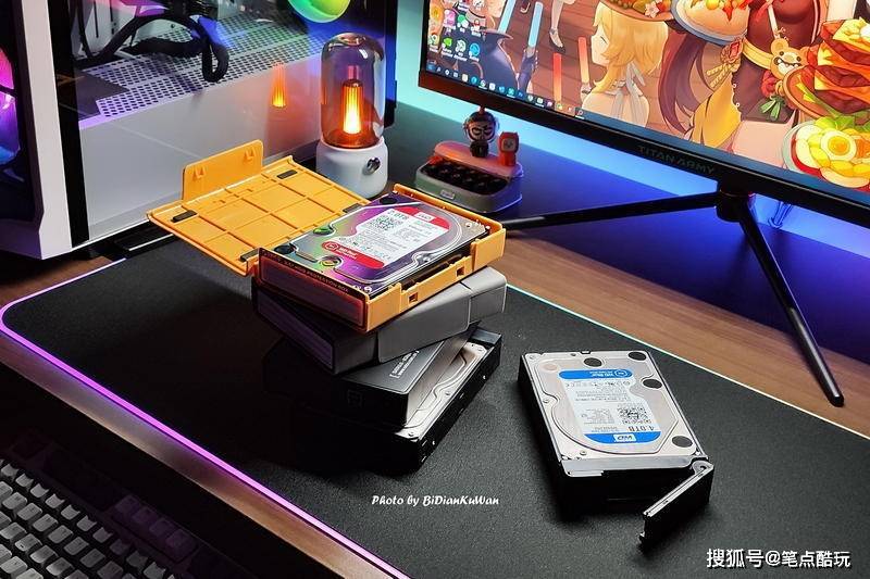

2,如装入密封袋,存放环境需温度适宜,不宜过冷或过热。
这一点也比较好理解,温度过高过低有可能会影响硬盘,密封袋并不能完全隔离温度的影响,所以建议有条件可以入手这种ABS等塑料材质的硬盘盒子。
这种收纳盒内会有简单的缓冲防护,防护性能比DIY的要好一些,关键是多个收纳盒叠放非常规整,一般单盒十几块搞定。如果想要加强版抗压防潮的,搞个5盘位套装也花不到一百。
实际上,直接使用3.5寸硬盘盒(移动硬盘盒)兼做收纳盒,也可以增加一些防撞保护能力,而且盘随壳走,兼顾实用性(随时插线+通电就可以作为移动硬盘),成本也就百元上下。缺憾是重量和占用体积略微增加,必须拖一两根线缆,比较适合只有1个闲置硬盘的情况。一旦有较多的闲置硬盘,还得额外使用收纳盒。
