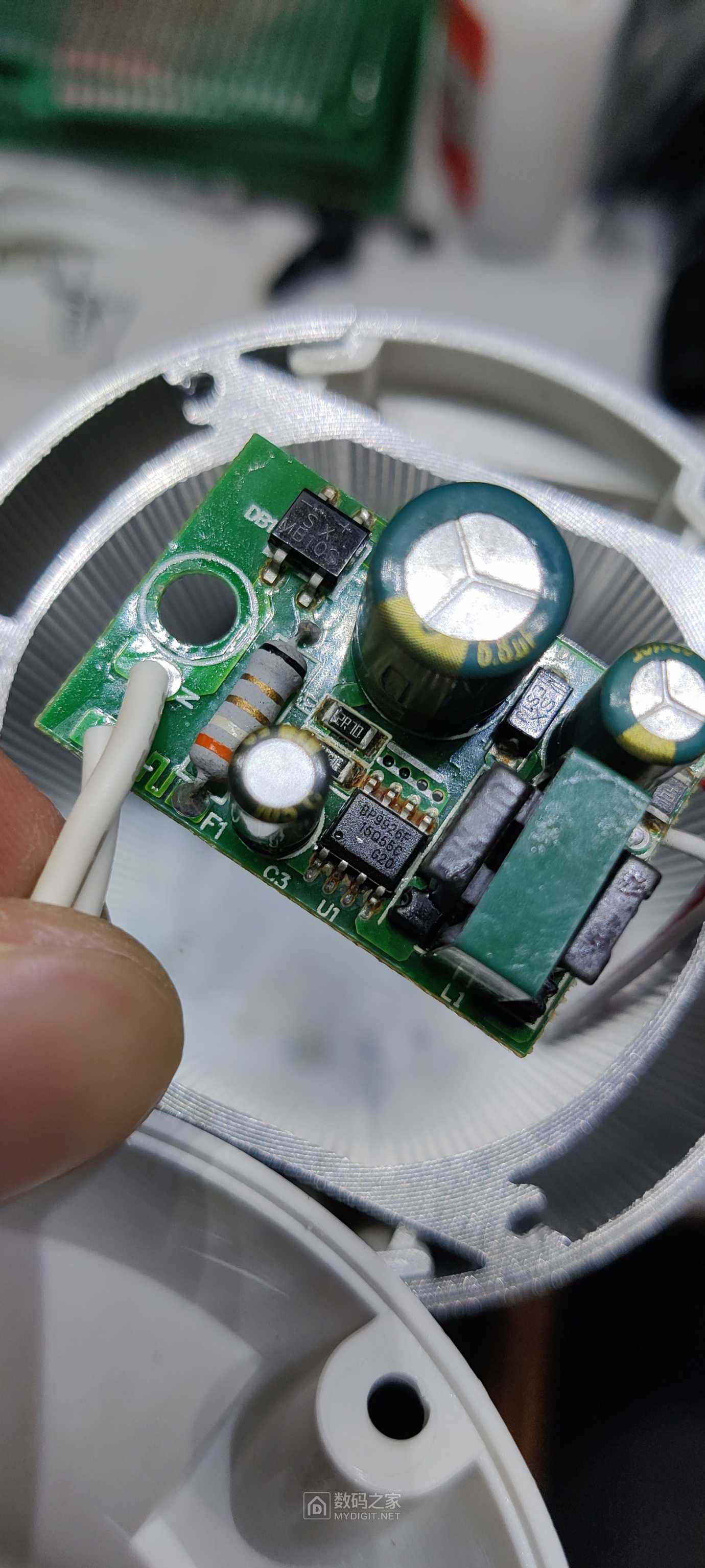

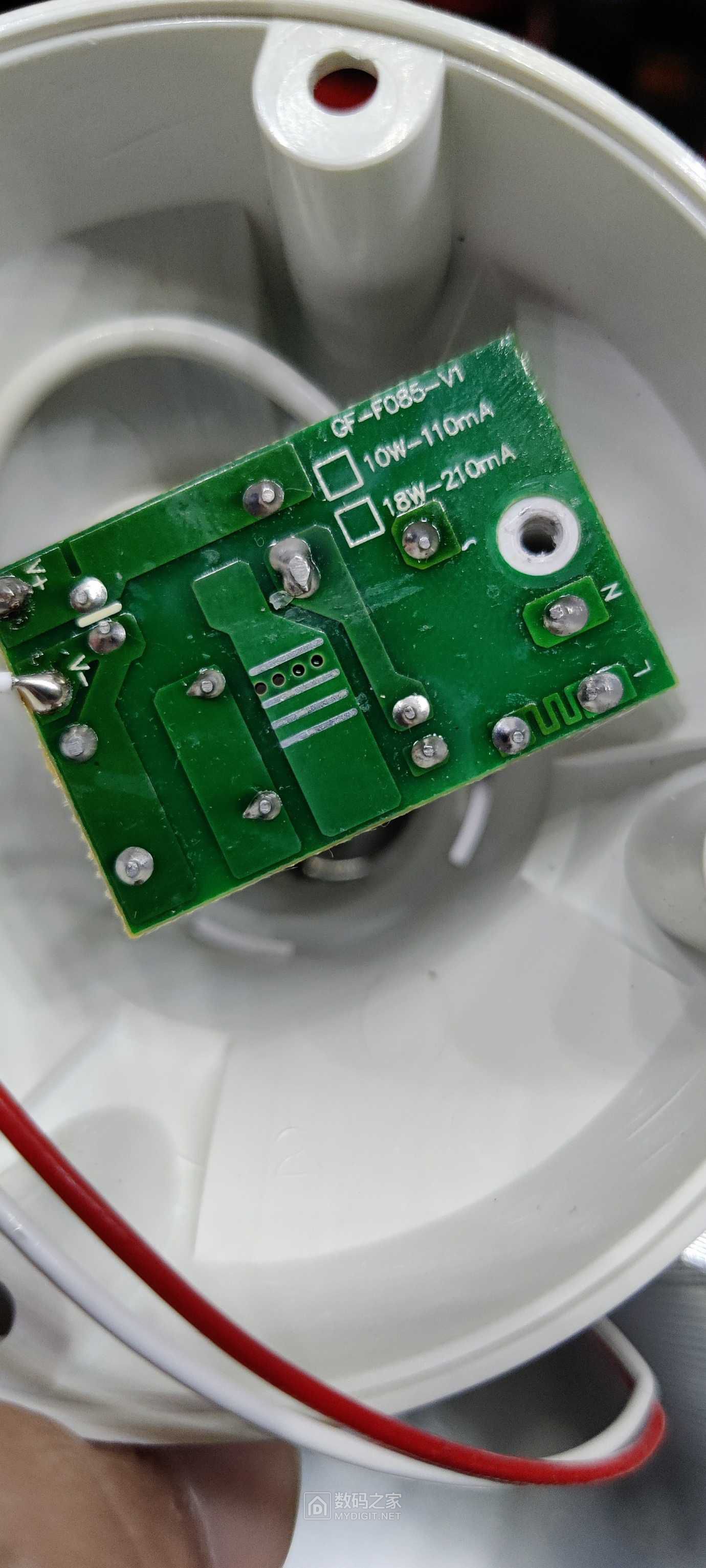

[照明] 路易华登led灯泡开灯很暗是哪的问题
发表于 2022-10-5 19:06:46 来自手机浏览器 | 显示全部楼层 |阅读模式
IMG_20221005_175637.jpg IMG_20221005_180958.jpg IMG_20221005_180823.jpg IMG_20221005_180736.jpg

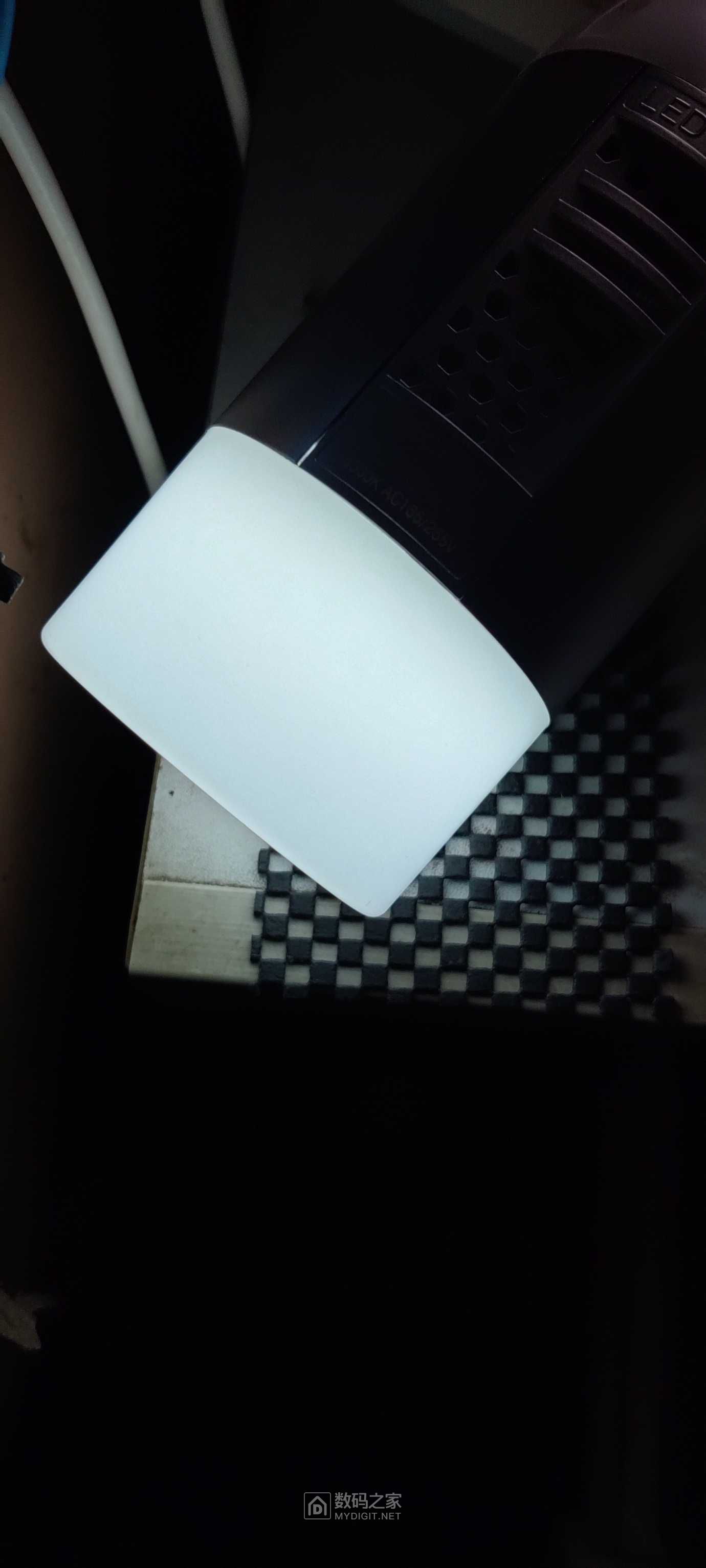

灯珠是正常,也不是一直都是暗的,重新开会正常有时还是暗
 楼主| 发表于 2022-10-5 22:18:08 | 显示全部楼层
jxf269 发表于 2022-10-5 20:51
把所有电容电阻都量一下,看下值和实际标注是否有出入。
图片看不清,感觉有两捡流电阻,是并联的,用表量 ...
买几个直接换吧,表又被摔坏了还没买这次要买个带电容测量的了。灯珠没问题接别的驱动试过了
 楼主| 发表于 2022-10-5 22:19:42 | 显示全部楼层
11651189 发表于 2022-10-5 19:39
我是准备来看LV的。换驱动测试一下呢。
手上没这种小的都是老大一个的
 楼主| 发表于 2022-10-5 22:20:22 | 显示全部楼层
sweet520 发表于 2022-10-5 21:06
好高端的品牌,名字像外国人的名字。
以前论坛里很多人撸的,那时候很便宜
 楼主| 发表于 2022-10-5 23:28:54 | 显示全部楼层
whseen 发表于 2022-10-5 22:35
换电容试试,再不行给很暗的灯珠飞线短接应急,尽量找其它灯板拆好灯珠置换。我见到很多手电灯珠,内部金线 ...
灯珠没问题看过了,也不是一直暗,重新开灯会正常亮度,有时候要多开关几次
