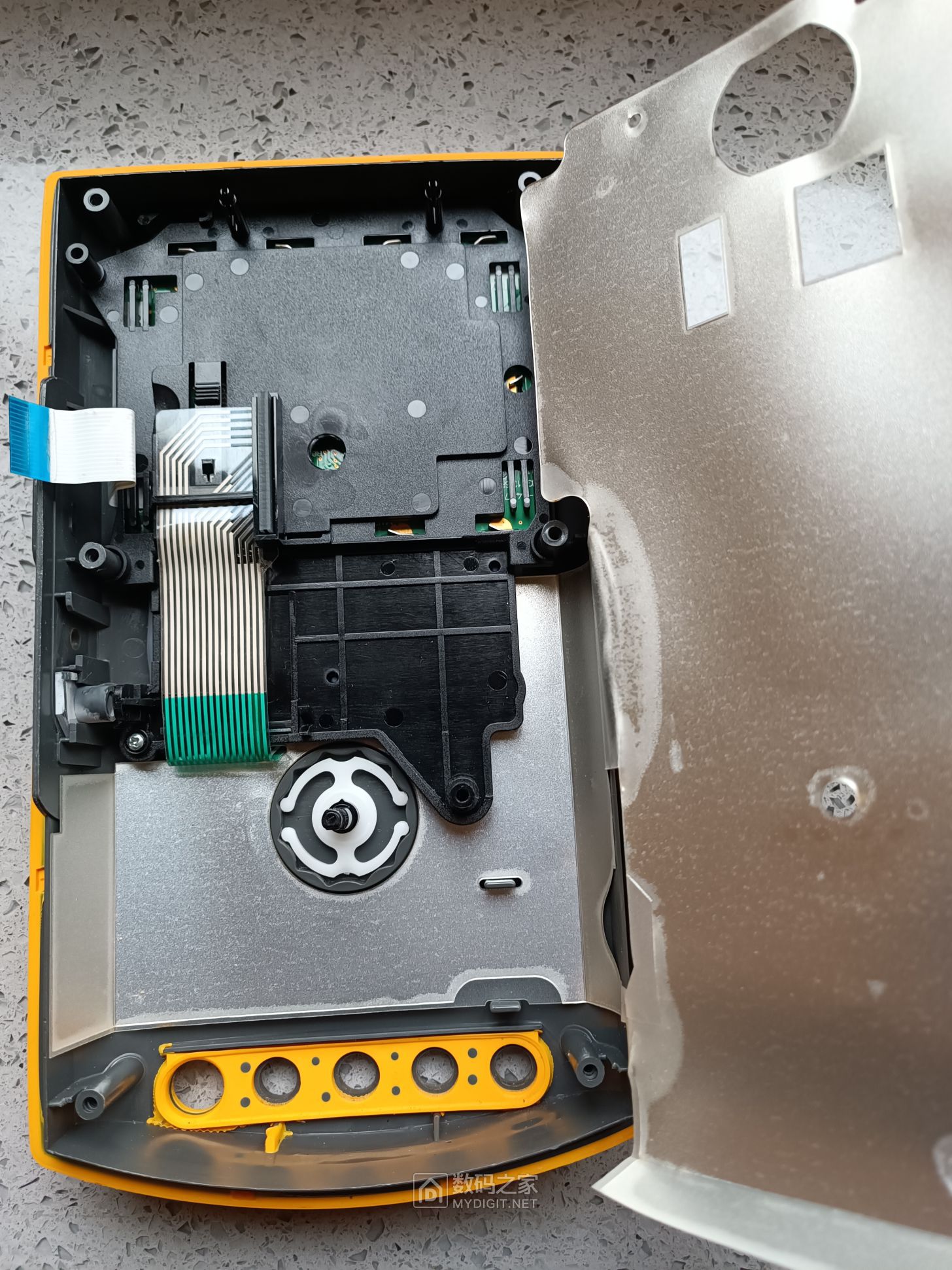

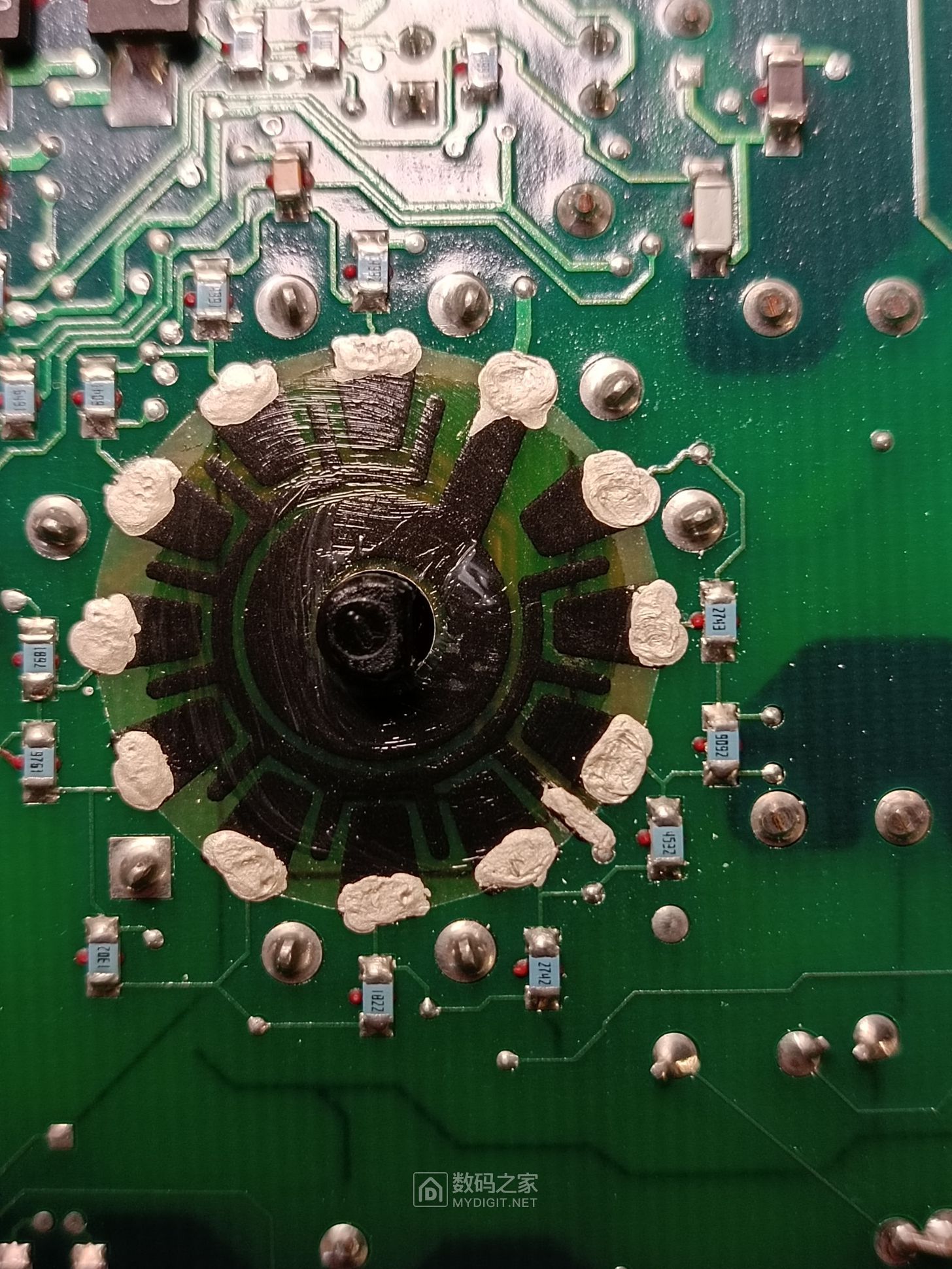

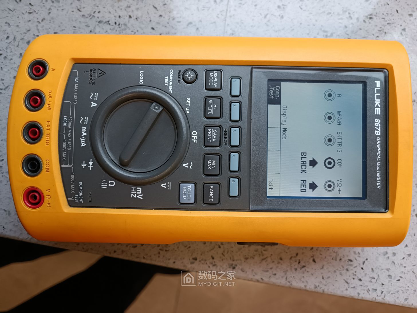

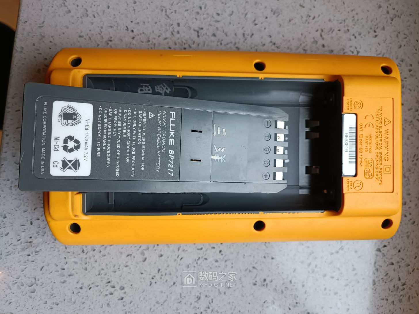

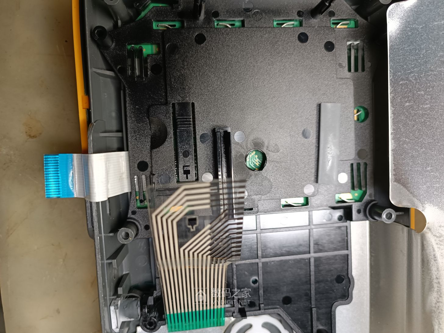

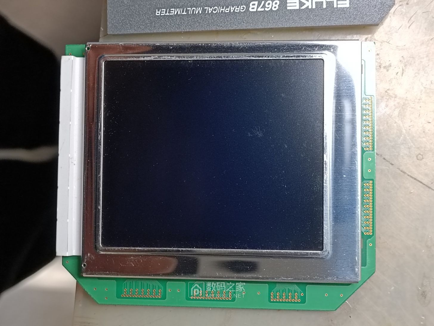

福禄克(Fluke)867B 示波表出现了有几个档位不能切换功能,显示设置状态.老毛病了,上次用酒精洗过再点银漆好了几年,再拆修吧.(鼠标移动到图片上看文字说明)
轻括下银漆掉了,上次点的烘干时起泡了,导至有接触不良现象
再次点好,烘干中间用笔压实后再拷,
再次点好,烘干中间用笔压实后再拷,

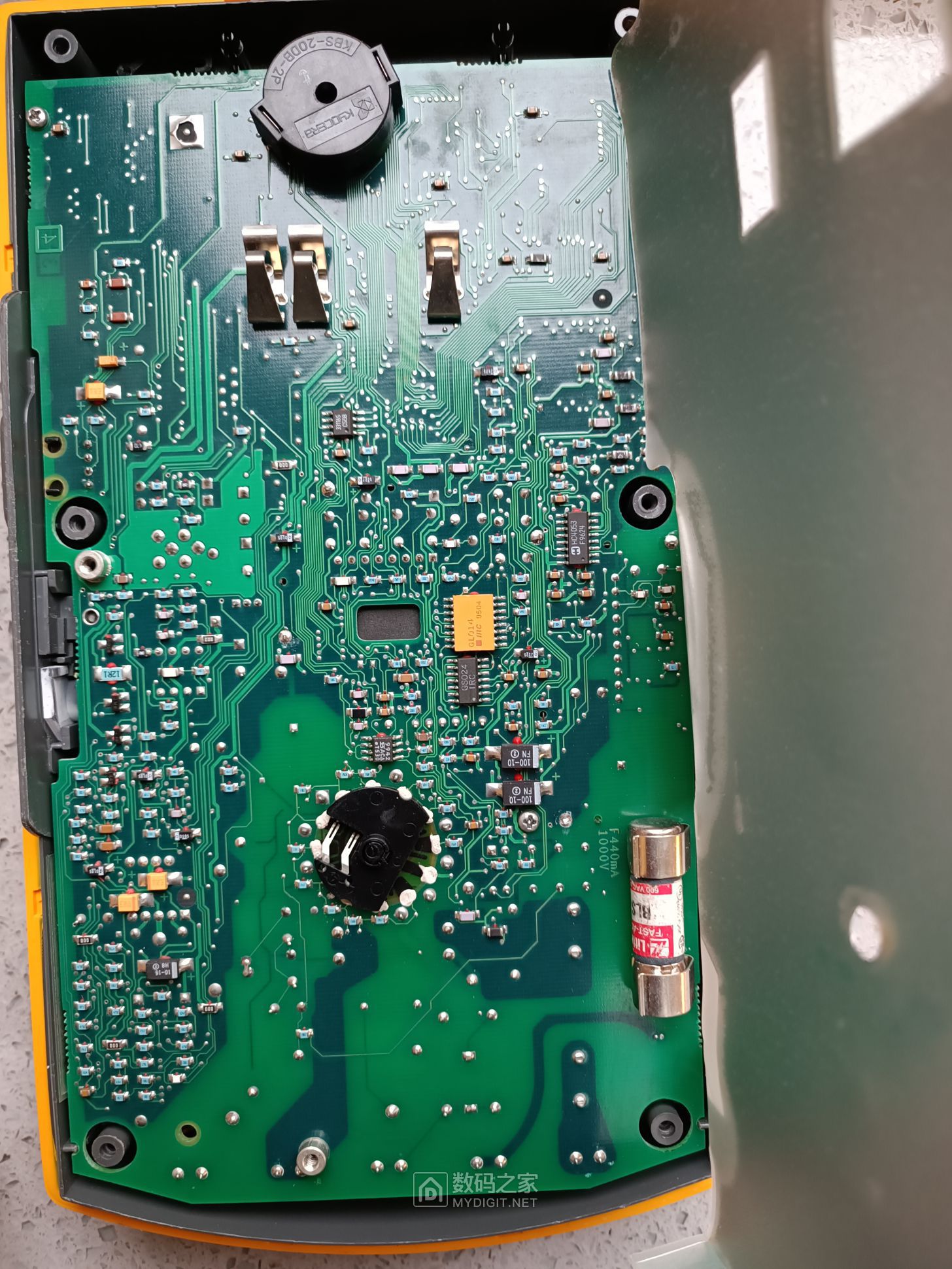

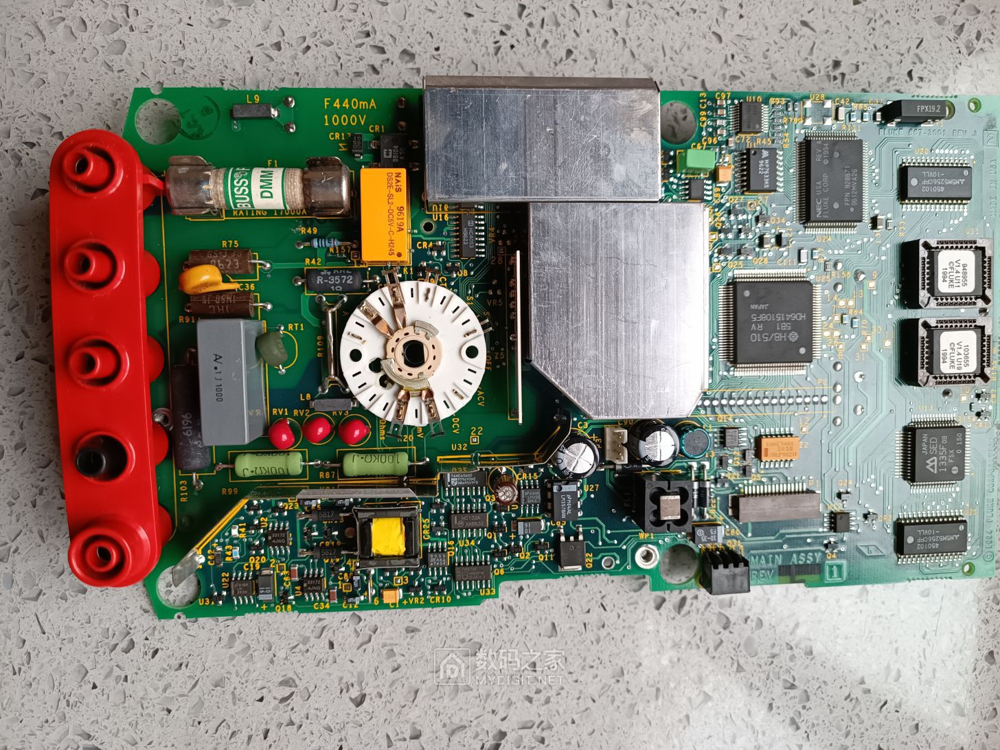

主板正面
主板正面
主板反面
主板反面

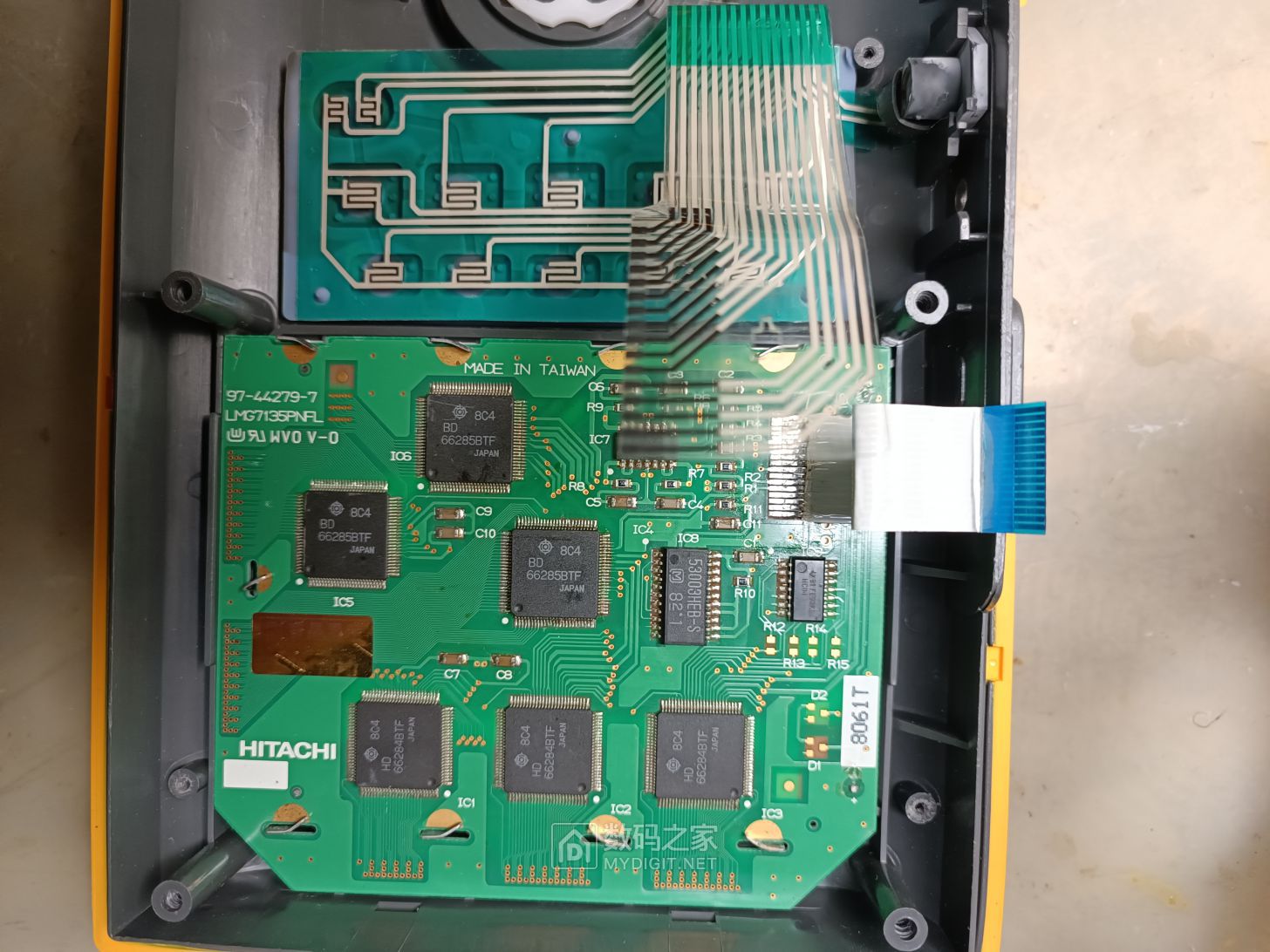

显示器和键盘
显示器和键盘
显示器和键盘 底板
显示器和键盘 底板
屏敝
屏敝
显示器
显示器

显示器巳换过
显示器巳换过

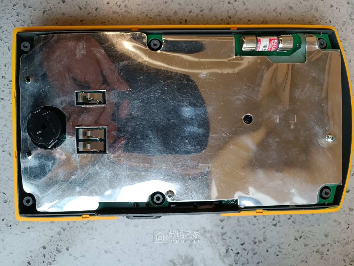

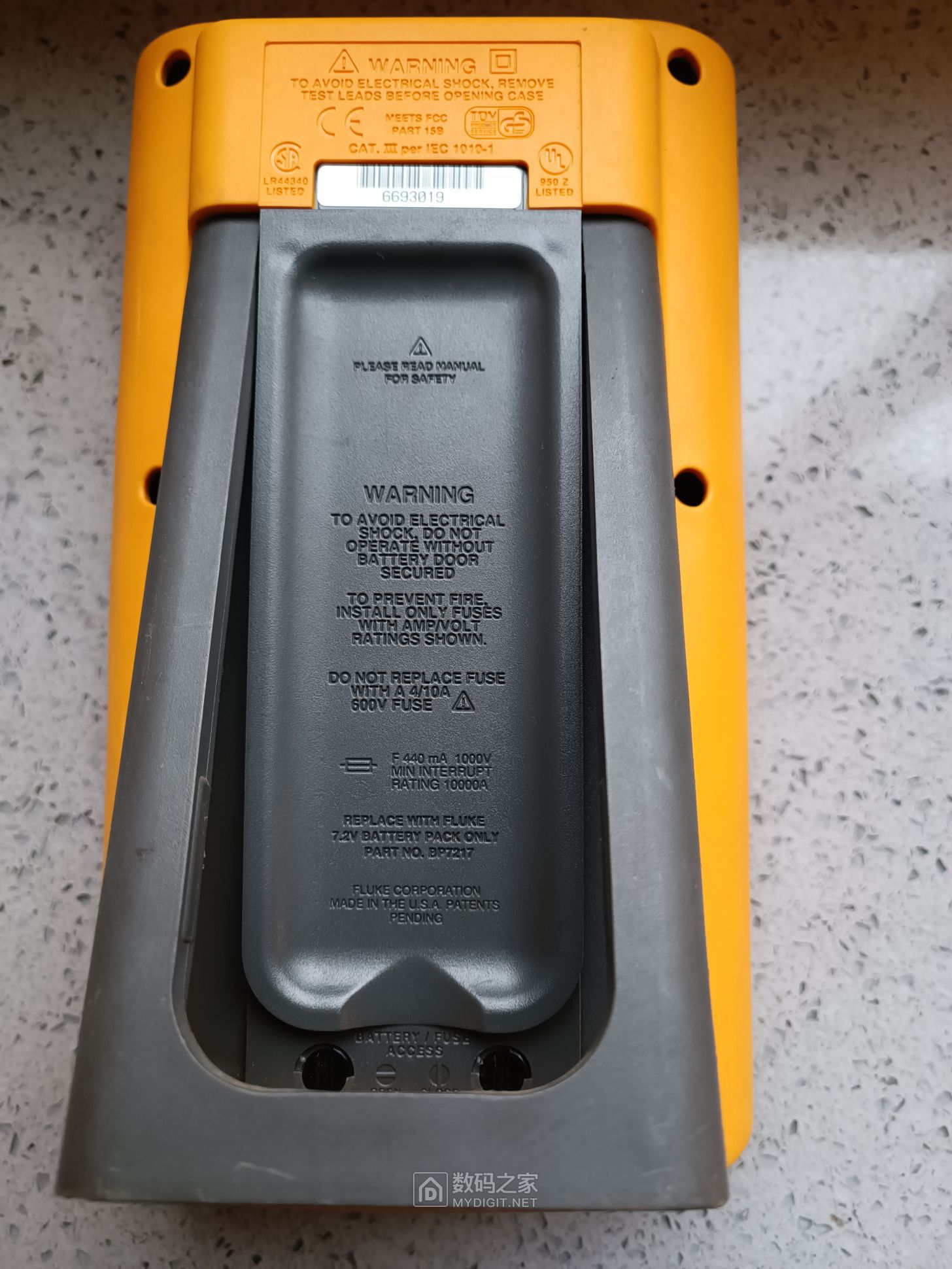

后背
后背
后背
后背

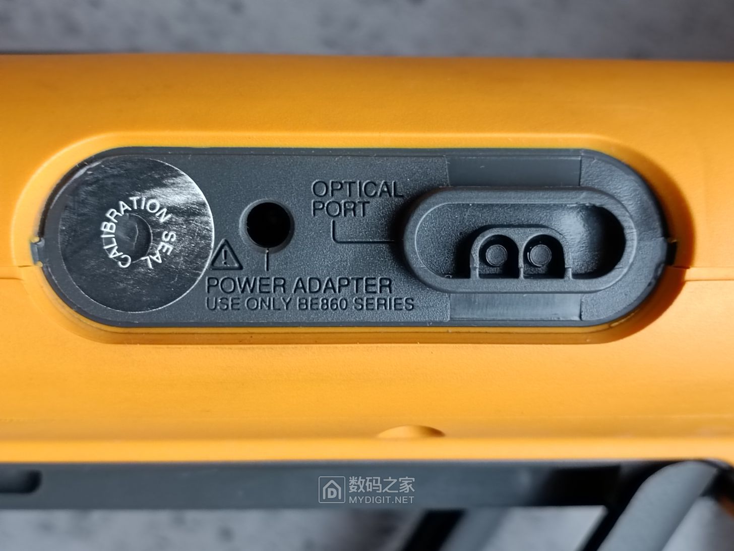

检验 充电 红外通迅
检验 充电 红外通迅
档位切换指示插口
档位切换指示插口

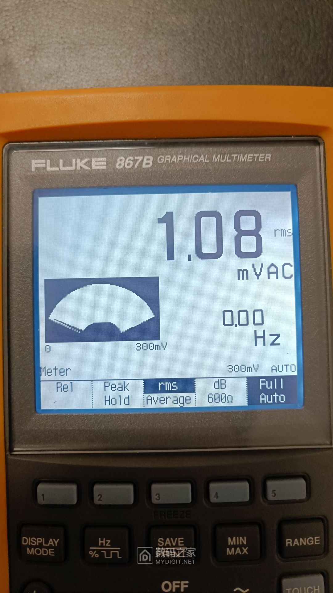

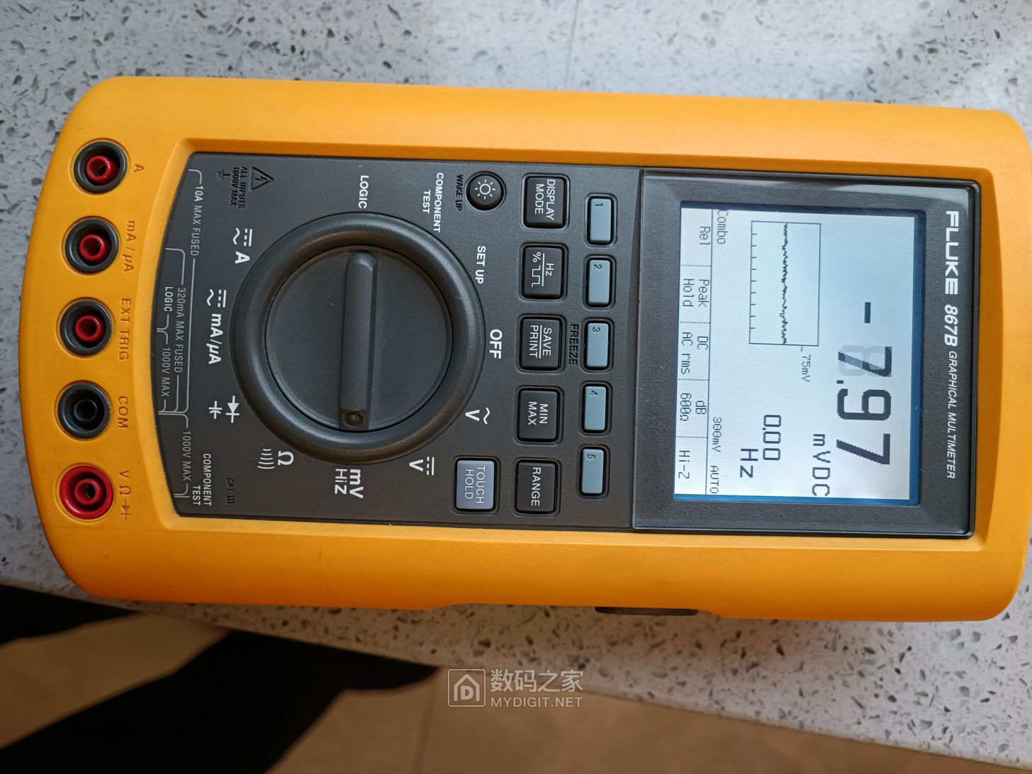

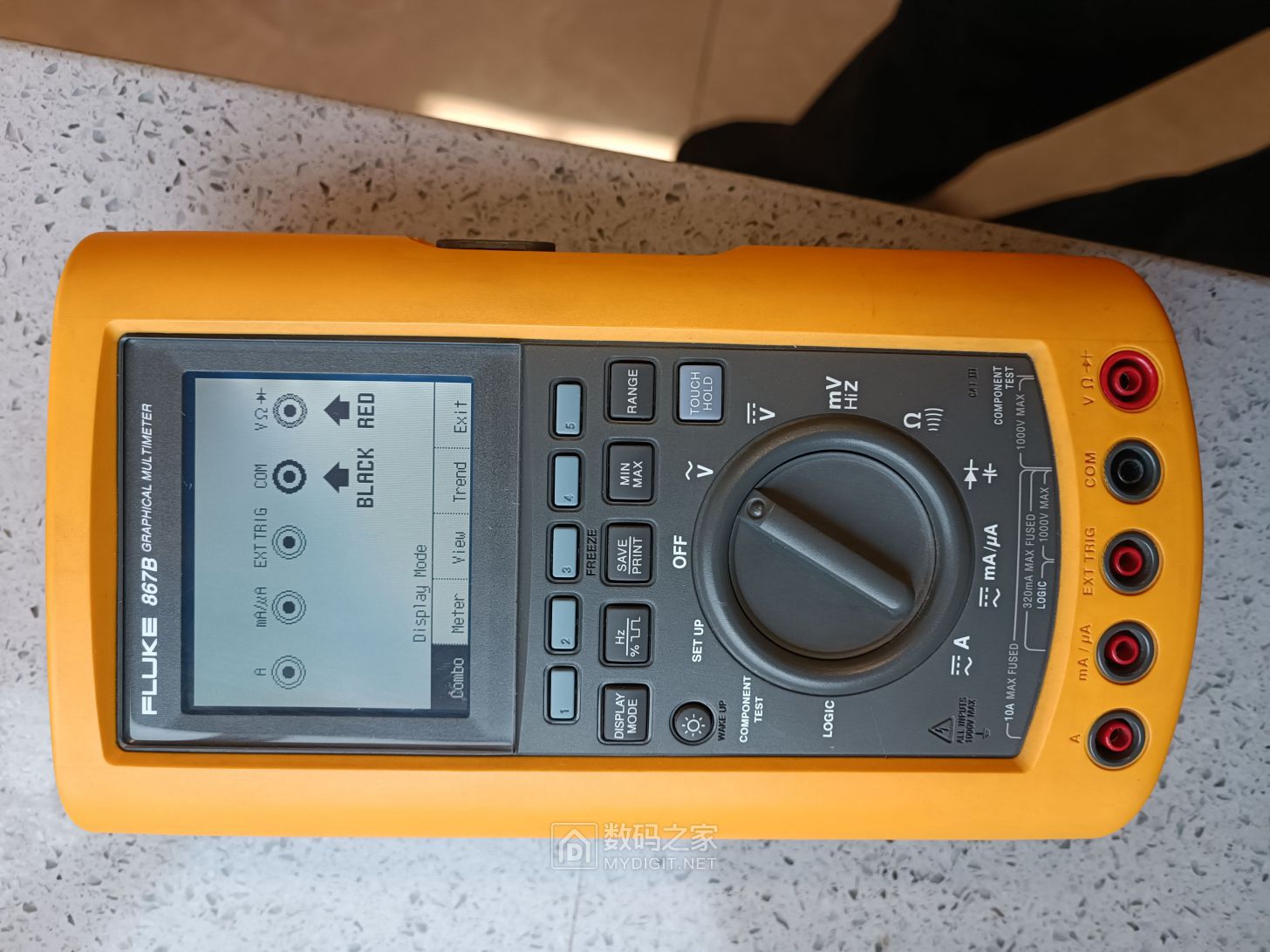

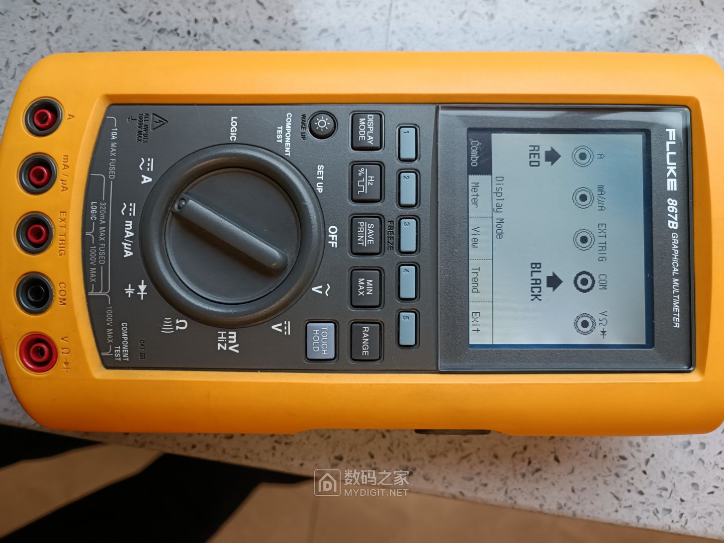

各档正常了
各档正常了

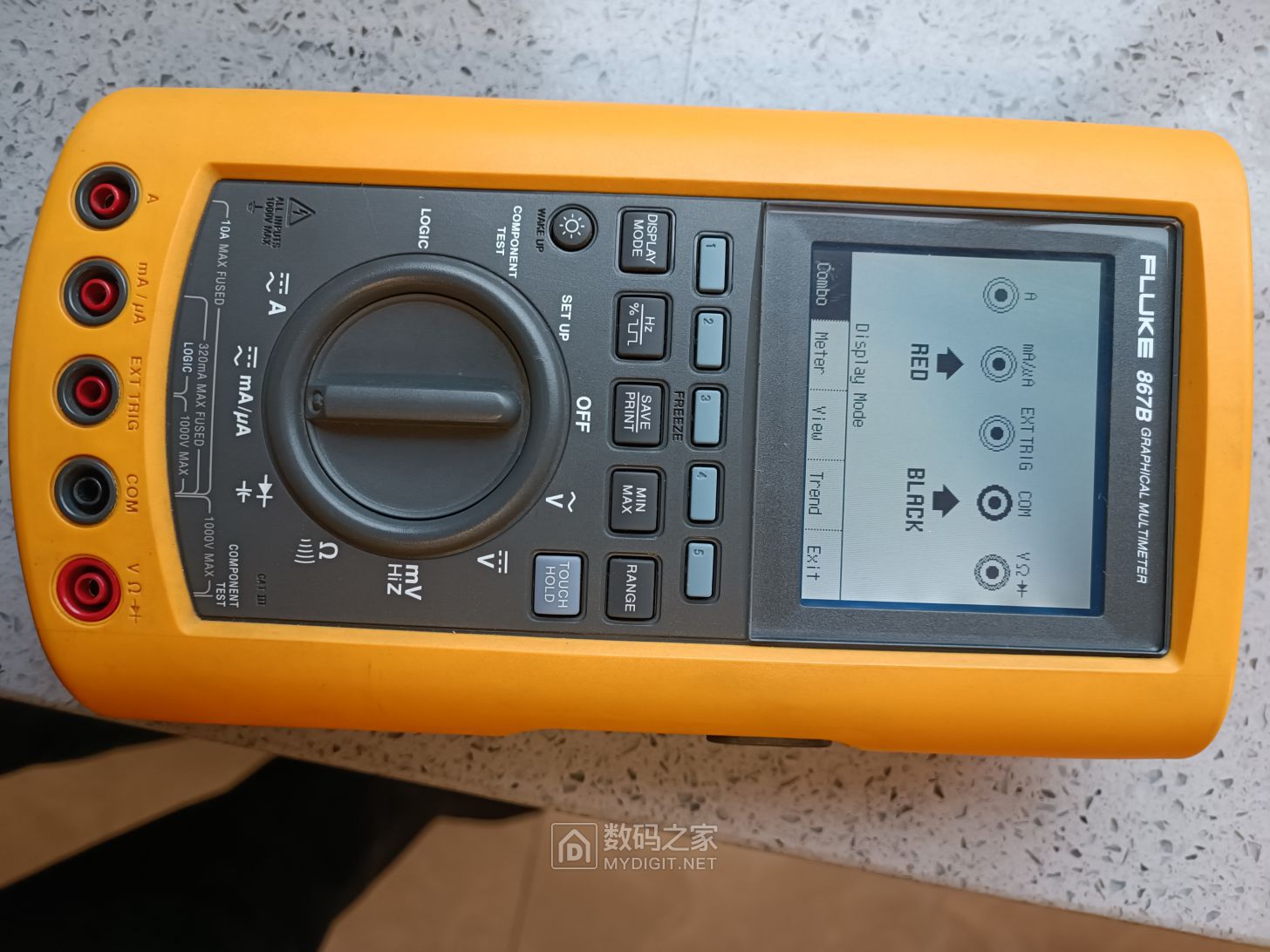

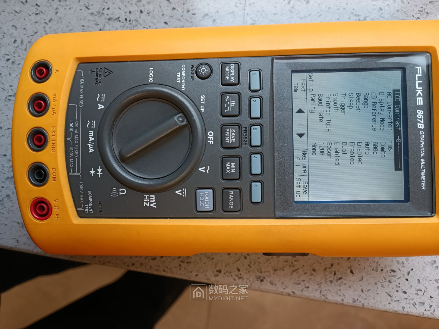

设置,档位接触不良都显这个
设置,档位接触不良都显这个
指针状态
指针状态

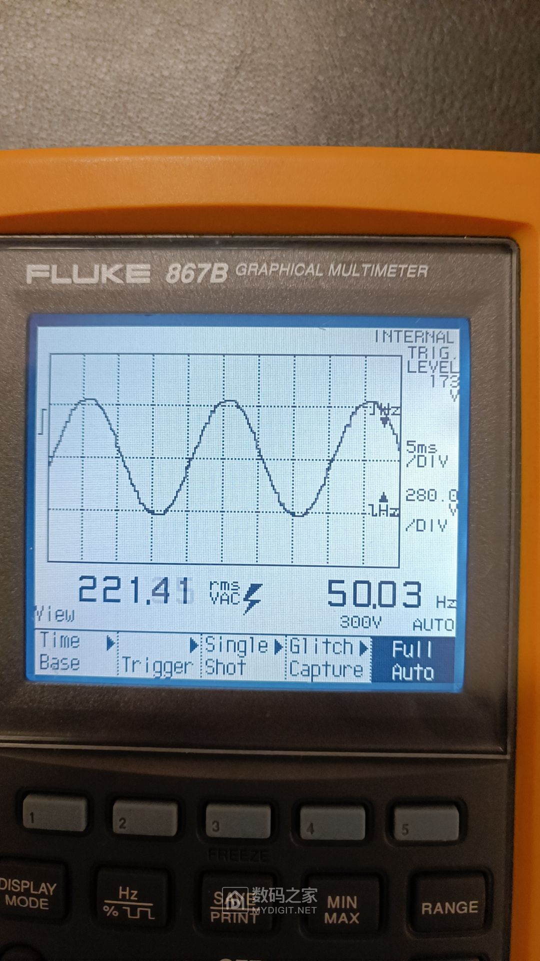

示波状态
示波状态

 楼主| 发表于 2023-12-20 09:37:28 | 显示全部楼层
eric_yangsen 发表于 2023-12-20 09:22
刀盘那里不会是碳膜吧?福禄克用这种工艺做档位切换可靠性太差了
   福禄克档位切换都是这种,8系列也一样,还有台表,原理是切换串联电阻阻值,电阻组上加5v电压,CPU读出档位触点电压来判断仪表档位位置,切换至相应工作状态,接触不良电压不正常后,CPU判断为功能设置档.

 楼主| 发表于 2023-12-20 10:55:46 | 显示全部楼层

 楼主| 发表于 2023-12-21 08:08:08 | 显示全部楼层

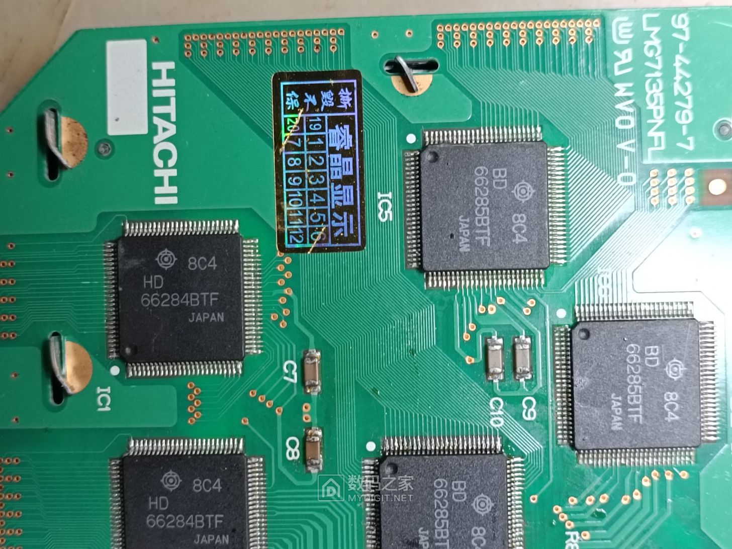

  十多年前买的二手准新机,屏受潮起泡,测试校验均正常,带原包装,和一个高压打过主板上芯片巳裂报费,但屏好的旧机,共计四仟大洋,回来拆拼成一台.  但屏也没几年出现同样问题,按型号在某宝上买了几个二手,换上去正常使用,另二个备着.
 楼主| 发表于 2023-12-30 09:04:38 | 显示全部楼层
superhow 发表于 2023-12-20 10:52
点得真有点差,看来LZ没干 过泥瓦工。
我是用胶纸先做好模,再点胶,你还可以用刮刀干平,就好象印刷出 ...
    奇了,刚毕业时为了生计混口饭吃,还真干过瓦工一年,现在抹墙还象模象样. 不过这次可不是为了好看,要的是可靠,所以中间用笔屁股压实,难看但可靠.
