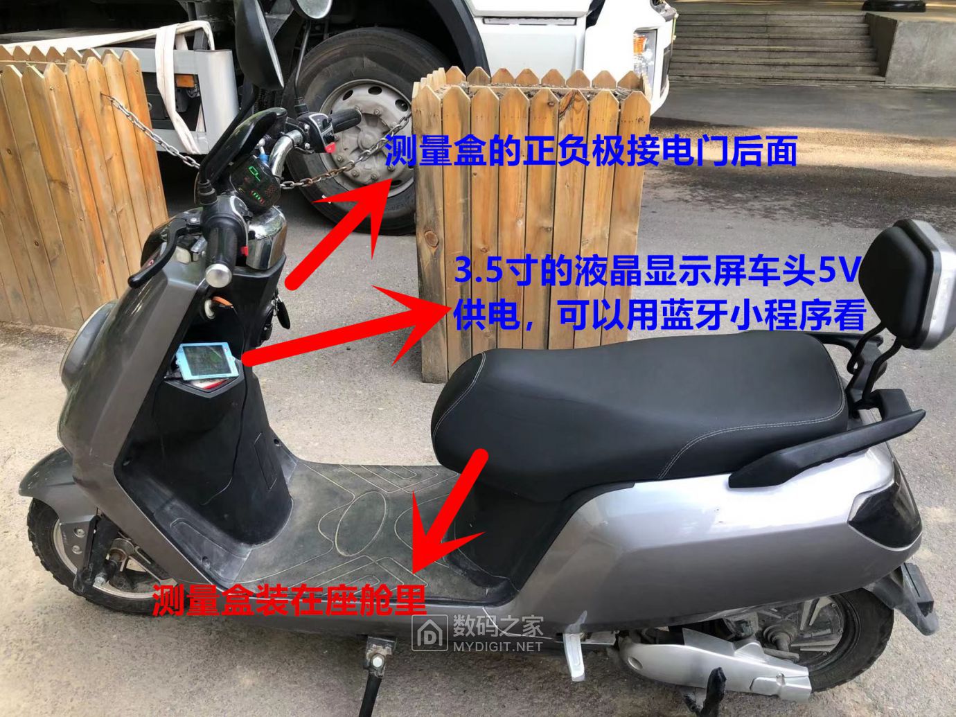

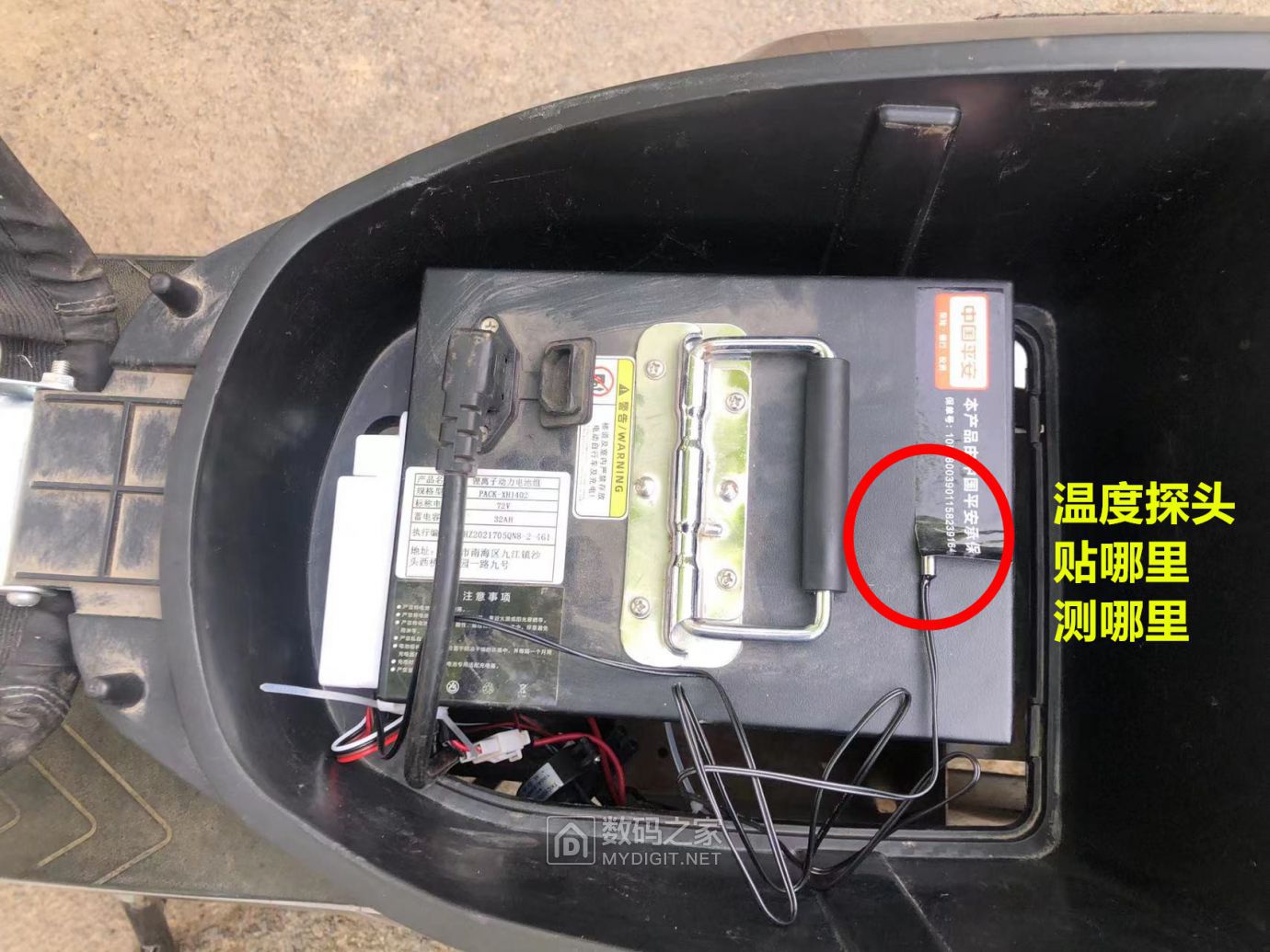

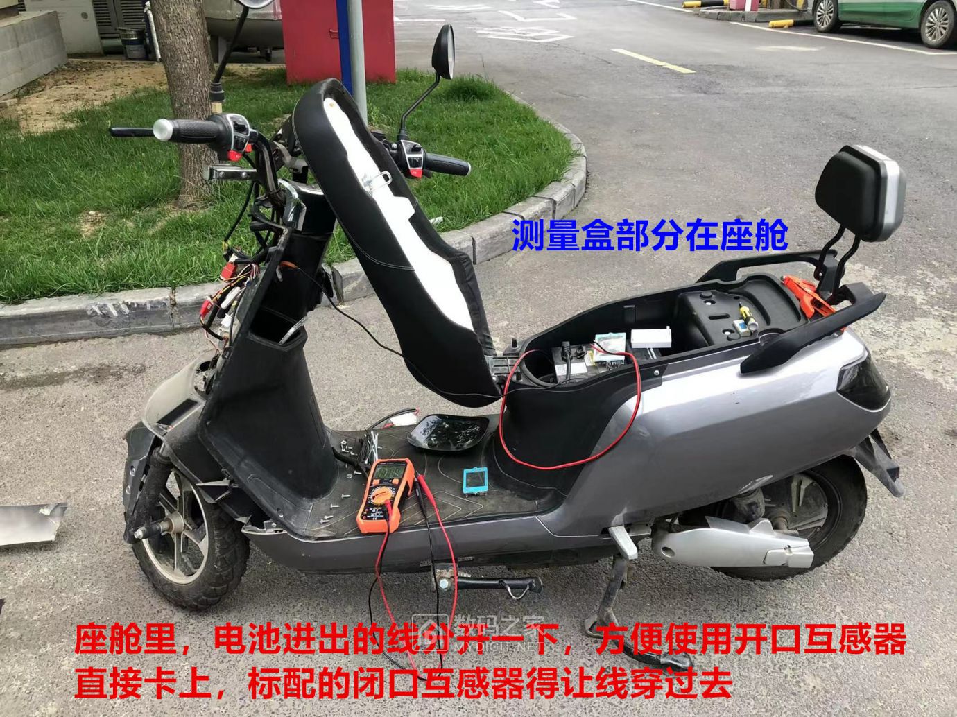

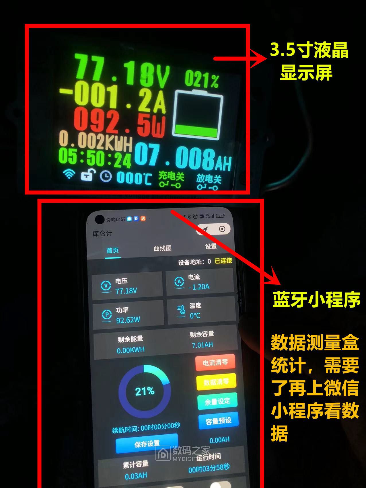

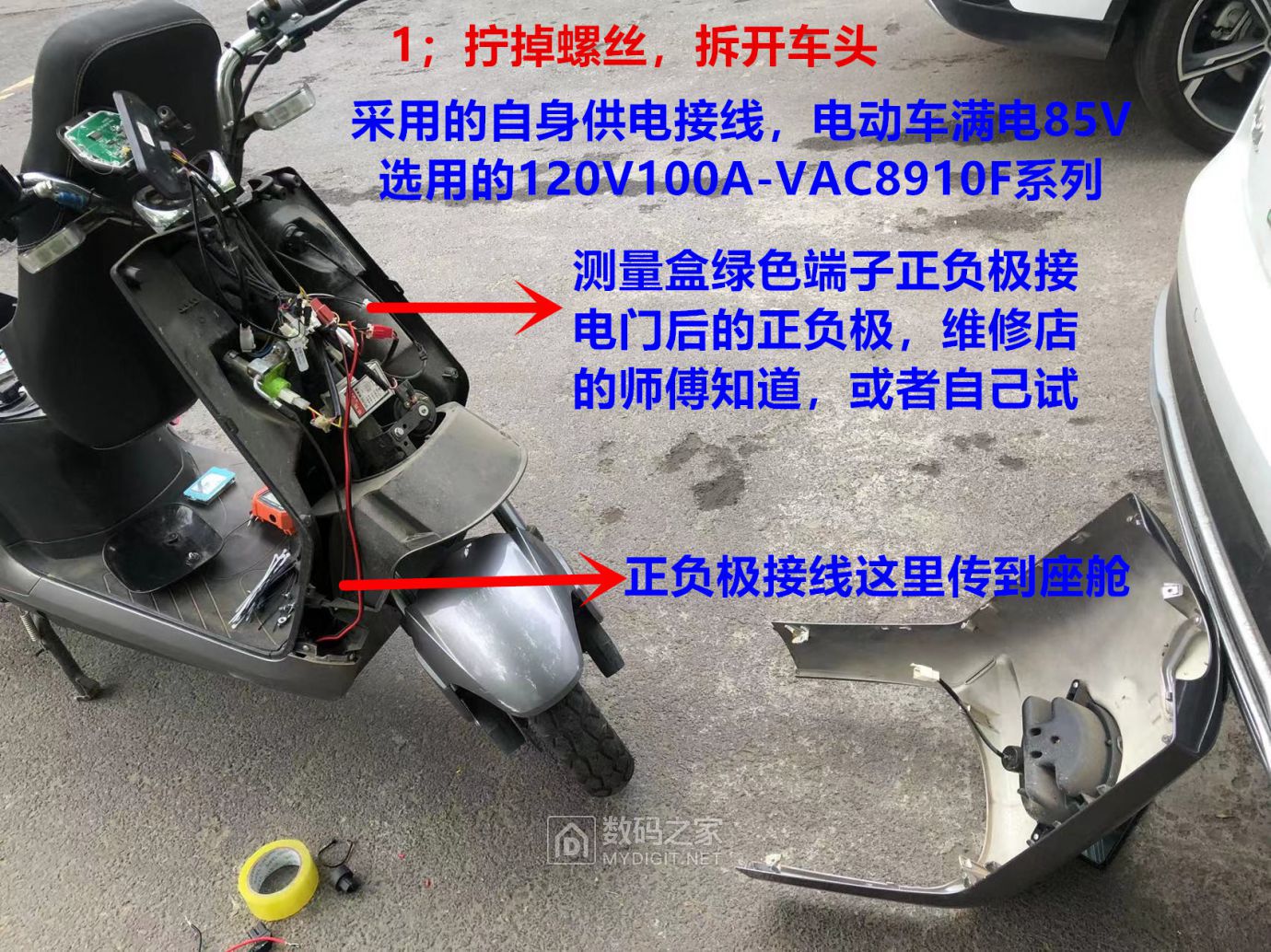

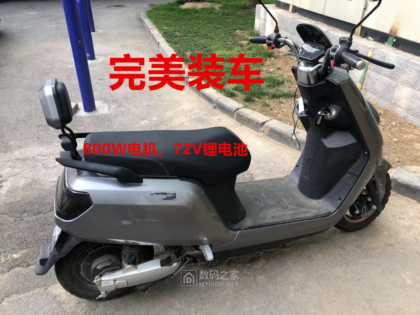

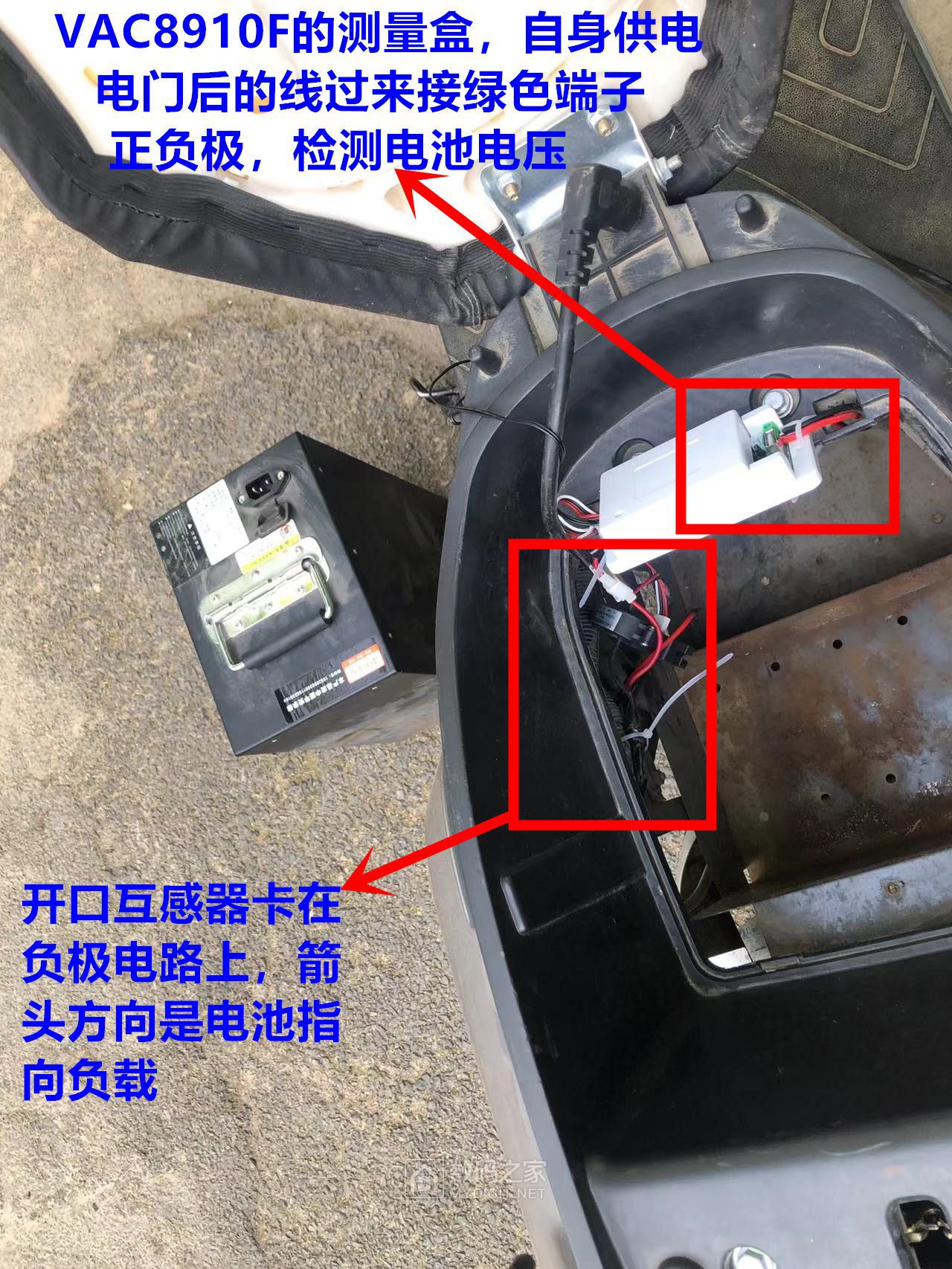

用库仑计改装一下电动车,有兴趣的可以看一下,有好的建议可以提一下
选品参考这个链接的:https://item.taobao.com/item.htm?spm=a1z10.1-c.w4004-18182430547.2.4475739czLKLPD&id=669356324078
有喜欢单体放电50A放电仪的也可以看一下:放电仪地址  (点进去即可看到)
资料地址https://pan.baidu.com/s/10VjMuZtsuCGnTFWiqYXRdQ?pwd=1234    提取码:1234
防水滑盖款的,可以看看:https://item.taobao.com/item.htm?spm=a1z10.1-c.w4004-18182430547.28.300b739ctmdkck&id=525775931640
改装的好不好不要喷,可以提提建议,粗略改装!仅供参考! 1_副本.jpg 8610F 发货清单_副本.jpg 2_副本.jpg 4_副本.jpg 5_副本.jpg 6_副本.jpg 8_副本.jpg 10_副本.jpg 12_副本.jpg 13_副本_副本.jpg

mit691 发表于 2022-4-21 17:25
这样安装必须原车充电,把电池提下来充电后又要重新校准了,把库仑计装到电池里才好用吧? ...
充满电就行,蓝牙小程序在设置一下;你说的也是
