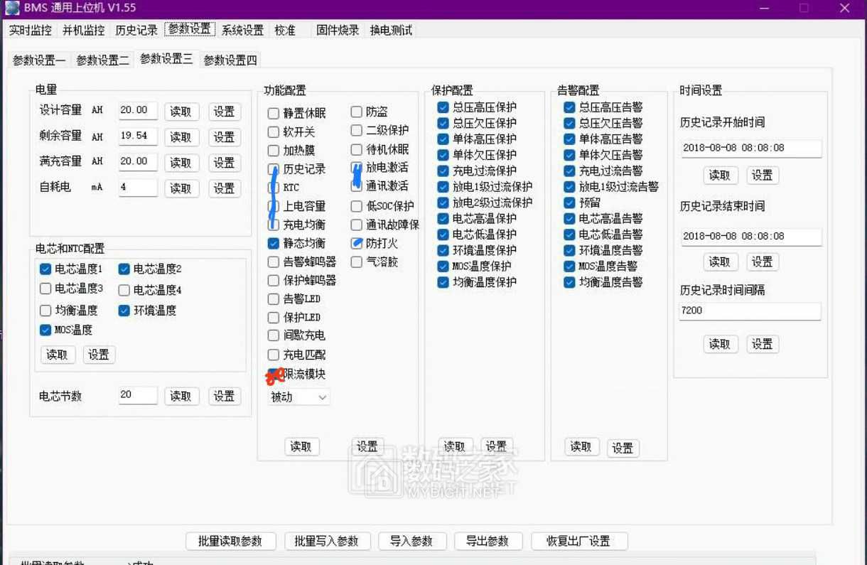

铁塔电池AFE失效是怎么回事?
发表于 2024-12-5 22:30:30 来自手机浏览器 | 显示全部楼层

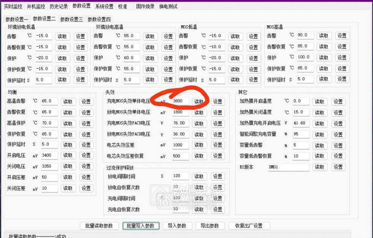

这个你看你是不是插错充电器了,或者是你的充电器充电电流太大了,那拆开保护板,把保护板的连接线,两排连接线全部拔下来,重新插一下,试一下。下面两张图上尽量你把我全红的都取掉,把对号用蓝色标的那个对号都打上,看你把限流模块二级的模块打开了,你是不是带的三轮车呀?还是带的那种电摩呀?把第二张当做红色圈圈起来,那个3800改成3900,是你的电梯的,有一节不太好,就充电的时候他就是电流大的时候,他瞬间不是3.65伏了,他瞬间就达到3.8伏了,个保护前面设置的是五秒,那个时间有点太长了,过压保护 IMG_20241205_222838.jpg IMG_20241205_222714.jpg
发表于 2024-12-6 10:25:14 来自手机浏览器 | 显示全部楼层
noheroa 发表于 2024-12-6 08:57
没有插充电器
排线拔下来重新插了吗?电池到保护板的细排线
发表于 2024-12-7 21:52:51 来自手机浏览器 | 显示全部楼层
noheroa 发表于 2024-12-7 11:55
排线没有问题,现在怀疑板子哪里设置错误了,或者被限制了,要么最坏的问题是板子本身有硬件故障 ...
排线拔下来重新插了吗?
发表于 2024-12-10 11:43:27 来自手机浏览器 | 显示全部楼层
你万用表测量每一节电压没有,也可以排线两两测量
发表于 2024-12-11 12:33:05 来自手机浏览器 | 显示全部楼层
插上新班子,批量读取设置数据,然后插上问题板子,批量写入设置数据,再断开排线重新插,看看
