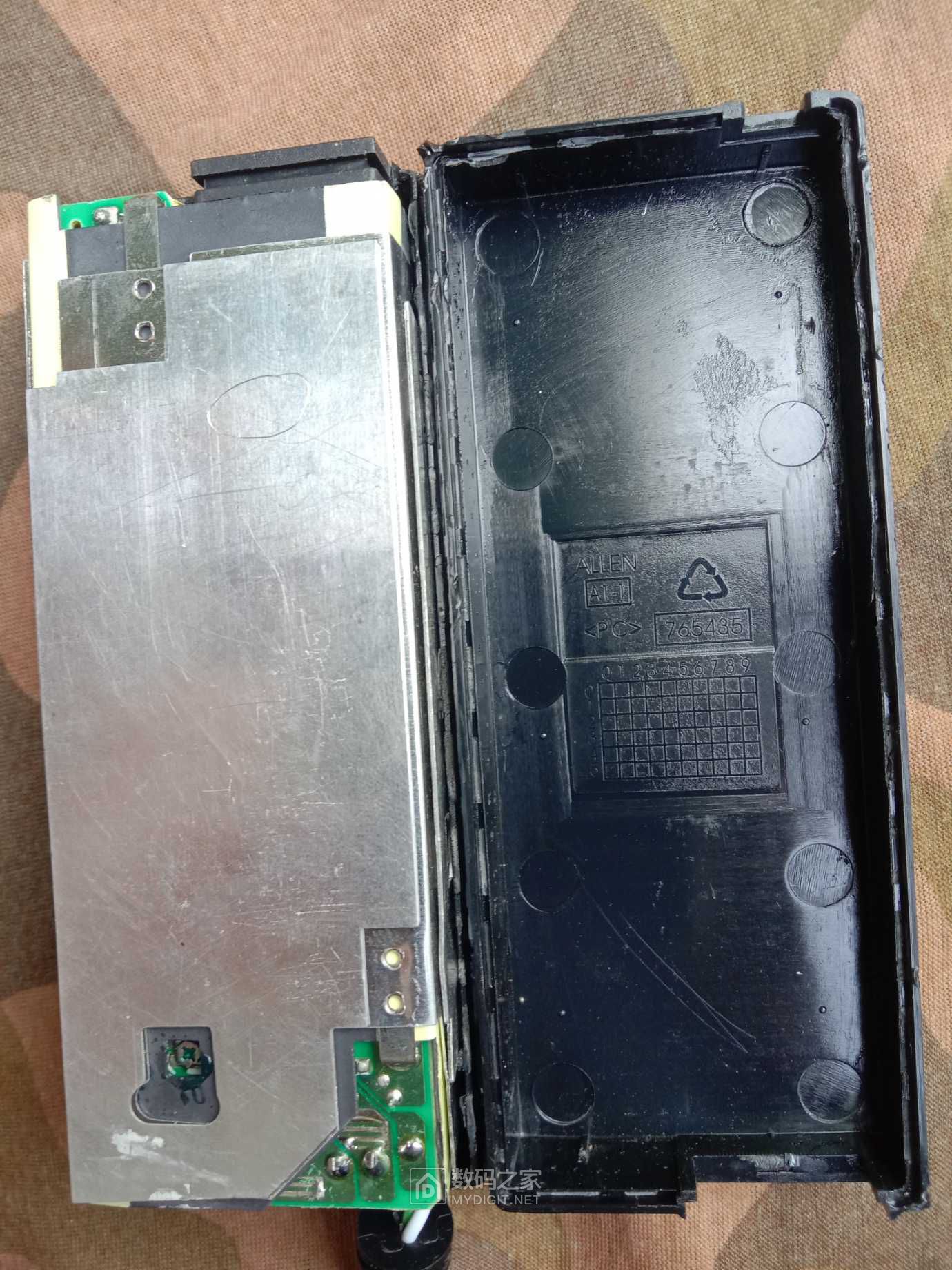

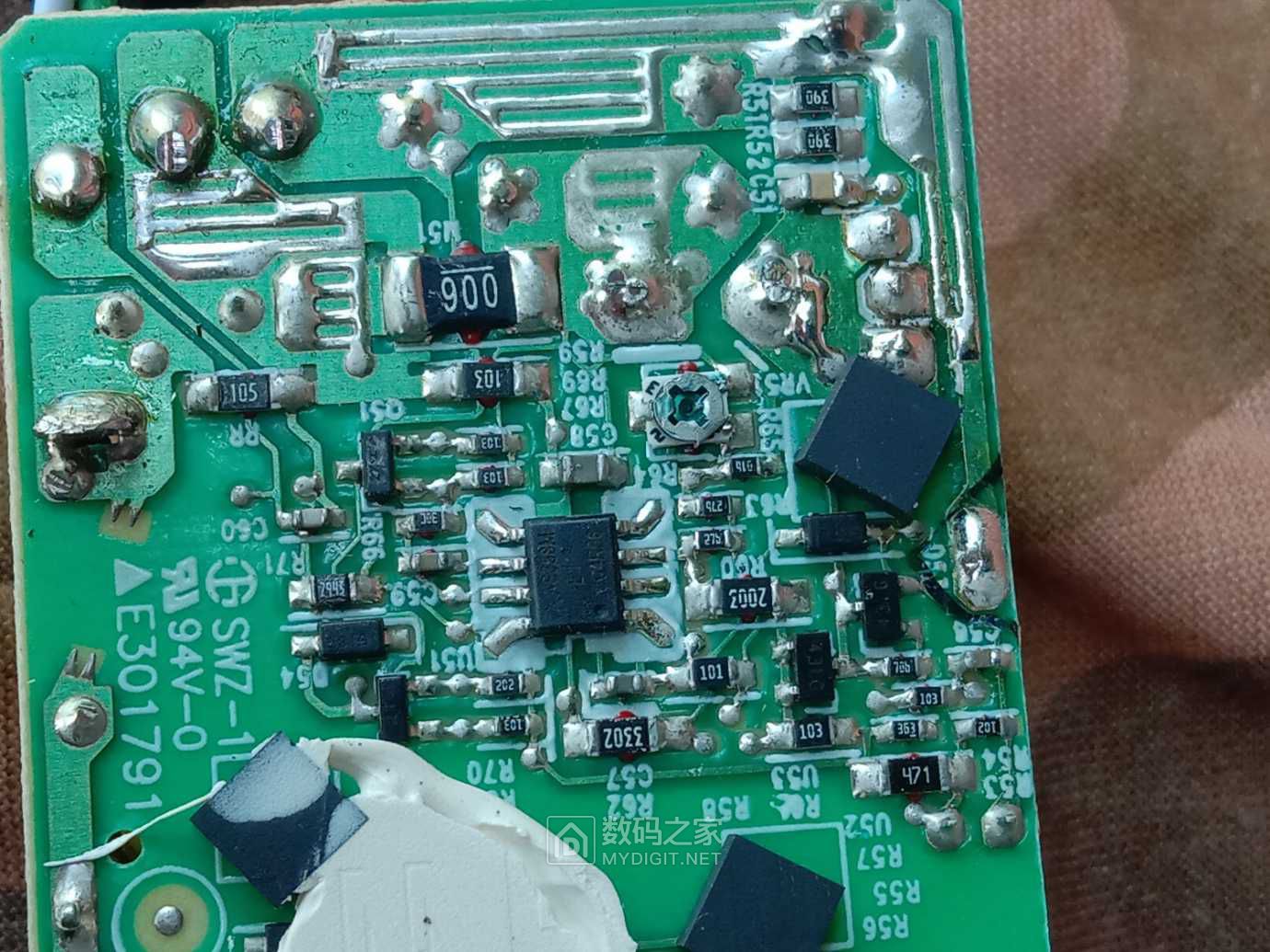

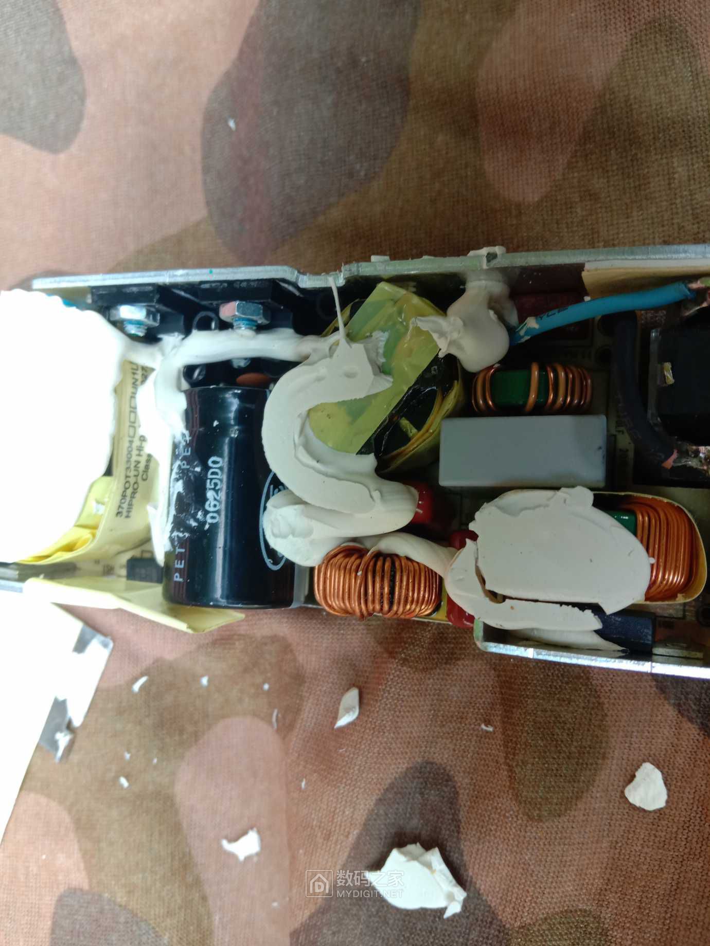

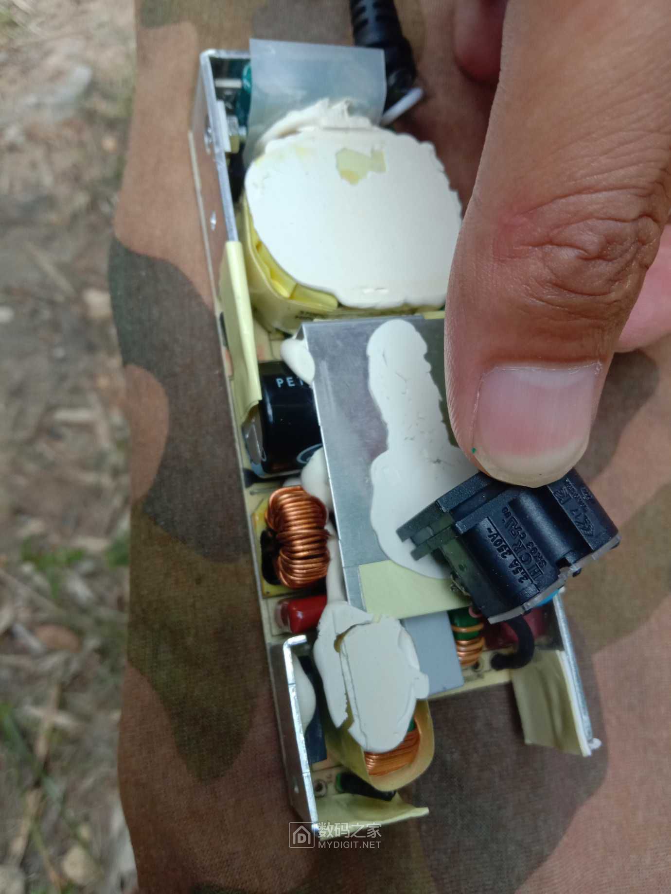

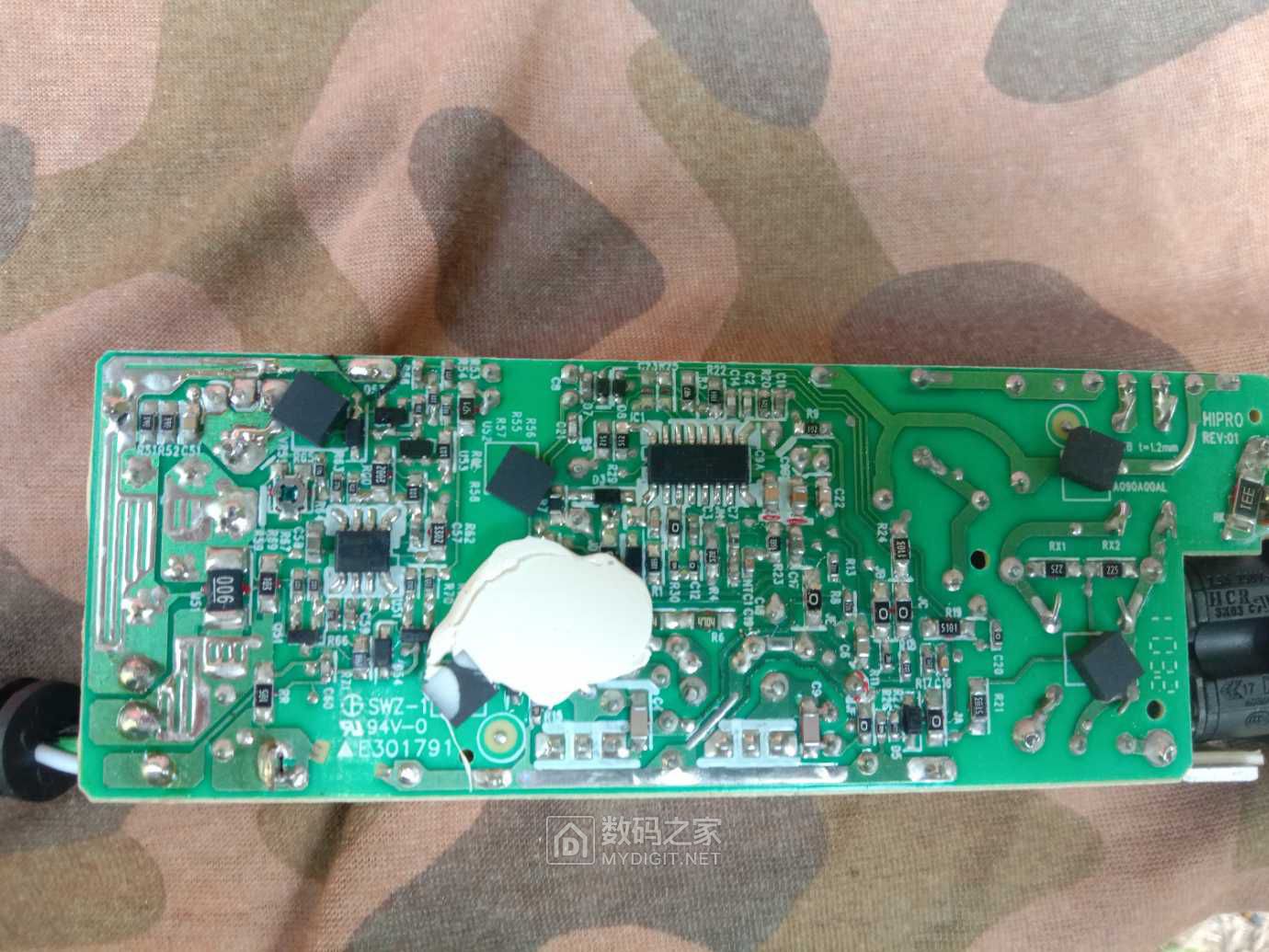

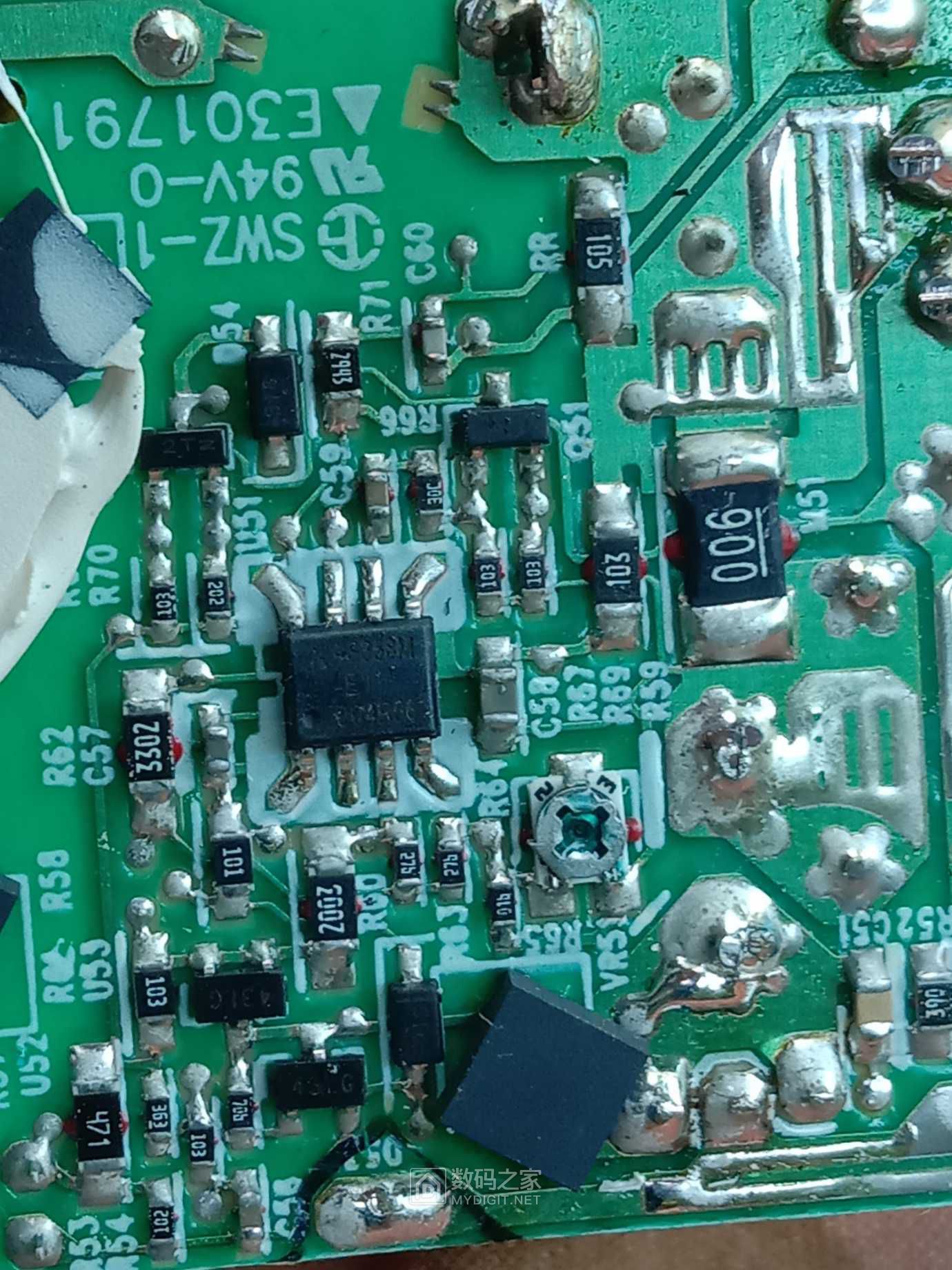

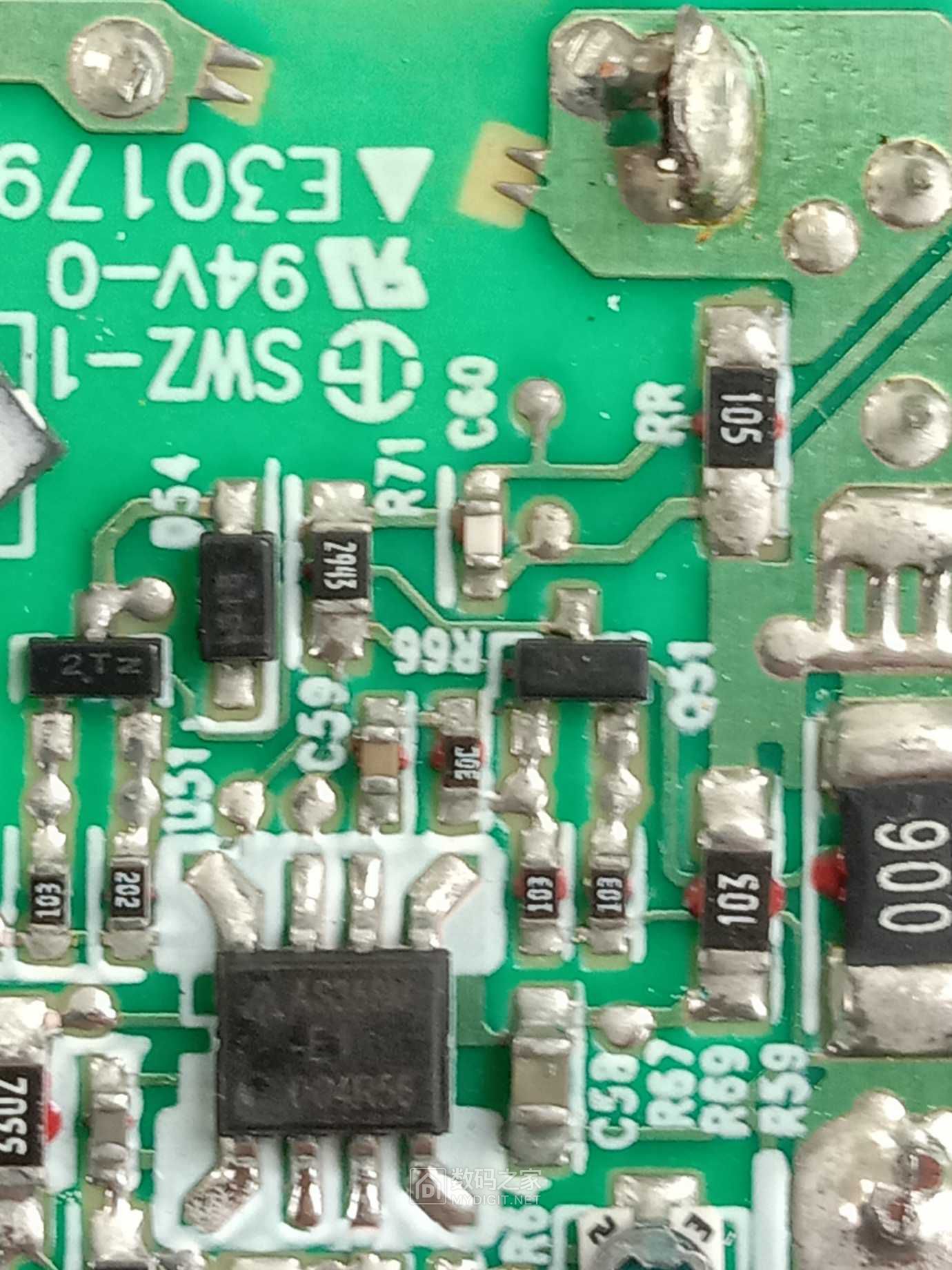

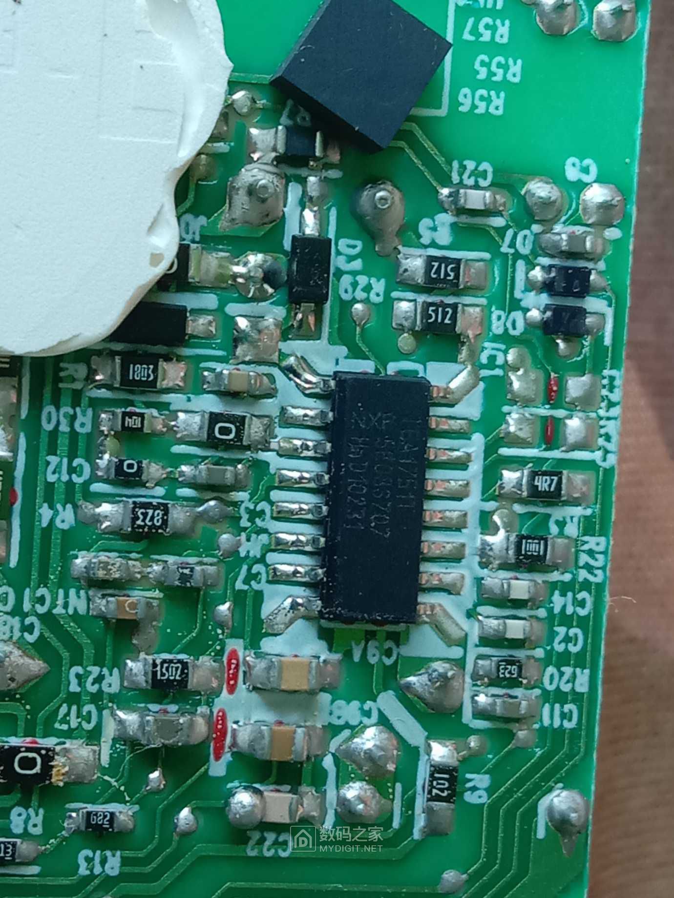

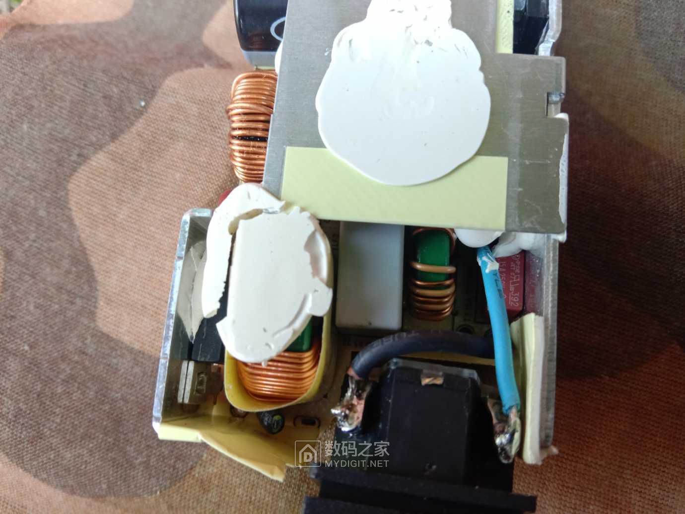

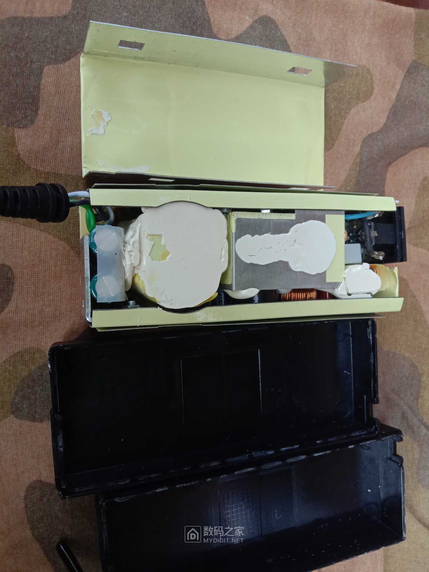

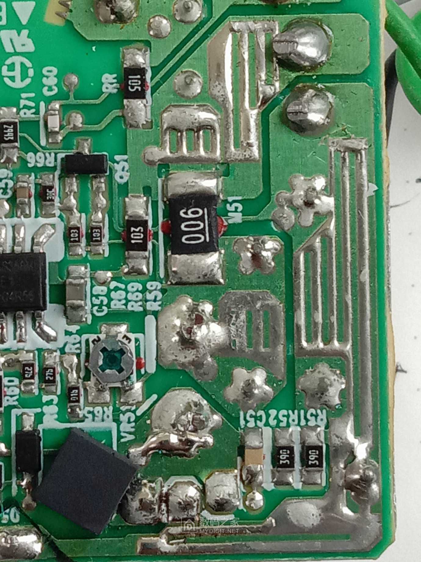

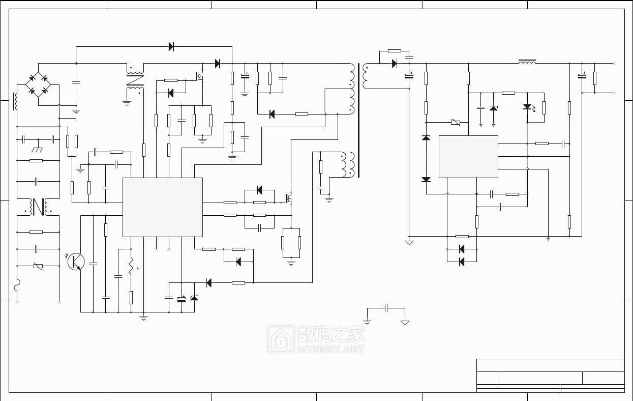

简单明了,为拆而拆,前段时间拆的,挺好的一个电源,什么就扔了捏,看型号命名估摸着应该是输出电压电流命名的,来吧主角,不废话。打开再开 IMG_20200901_091759.jpg IMG_20200901_091842.jpg IMG_20200901_092029.jpg 背面电路,方案tea1751t加358加2个431,后级还有2三级管丝印2t,2x,这个输入有个绿色的id线连着三级管,估摸是输出连接到电池后拉低或者拉高信号,才能正常输出电压,具体咱也不懂。还有个可调,纸上谈兵,应该就是调431的上下2个阻值,达到微调输出电压,无工具,无法测量。 IMG_20200901_092441.jpg IMG_20200901_092605.jpg IMG_20200901_092543.jpg IMG_20200901_092517.jpg 另一面,看着料也挺足 IMG_20200901_092911.jpg IMG_20200901_093652.jpg IMG_20200901_092634.jpg

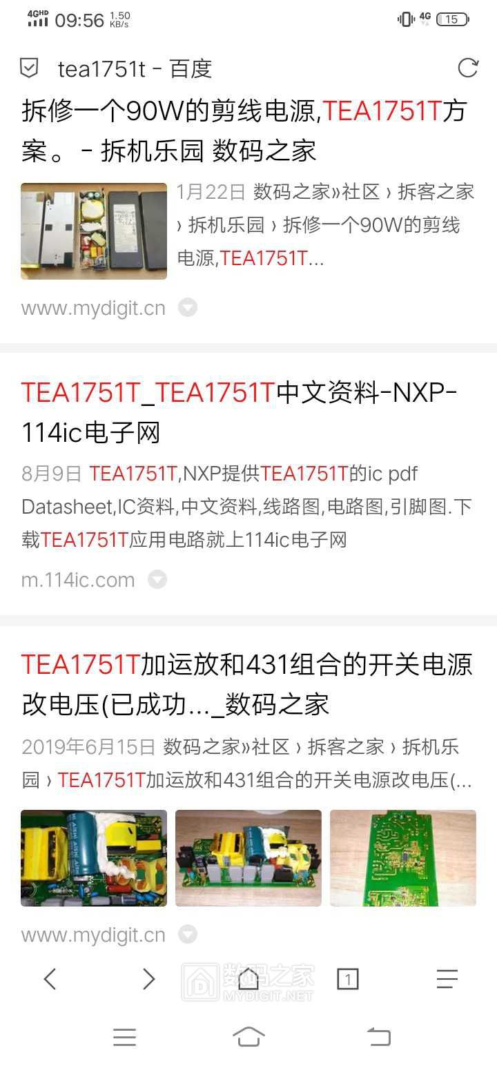

再来2张细节吧 IMG_20200909_104946.jpg IMG_20200909_104932.jpg 度姐瘦下主芯片,第一页,瘪去广告其他,2篇文章,来自数码之家的坑,这电源很前面第一篇的那个电源,前级电路板上布线走向几乎一模一样,高频变压器也一样,难不成都是你抄我,我抄你,鬼知道。 Screenshot_20200911_095647.jpg 本来还想画下后级电路的,研究下可调(前级这有点太高级,咱就看看文库简单了解下就可以了),可芝麻绿豆眼瞧瞧很废劲,有些点丝印盖住走线,无表咋活也干不成,得了,上2张度姐的大概电路图,谢谢观看 Screenshot_20200901_104513.jpg 89b4929932d4b14e852458fb770bf78a65293ad6.jpg
