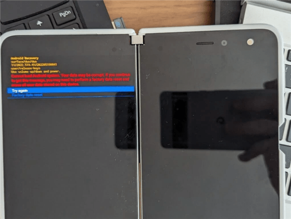

但近日,却有大量Surface Duo用户升级Android 12L后,遇到了极为严重的问题。
多名用户在Reddit上反馈表示,自己的Surface Duo在升级Android 12L后,开始无限循环进入恢复出厂设置,简单来说就是:变砖了。
根据用户分析,这一问题大概率是由于手机的Google Play Serivce服务导致的。
目前,微软与谷歌都没有对这一问题做出回应,也没有发布修复补丁,但已经有用户找到了该问题的解决方法,具体步骤如下:
1、在恢复出厂设置完成之后,进入到设置中关闭Wi-Fi
2、找到Google Play Serivces选项,取消自动更新选项
3、退出Google Play Services (Beta) 计划
4、手动更新应用
5、在设置中启用开发者选项
6、启用USB调试和禁用自动系统更新。这些步骤可以使ADB侧载操作系统的构建。
7.、重启
