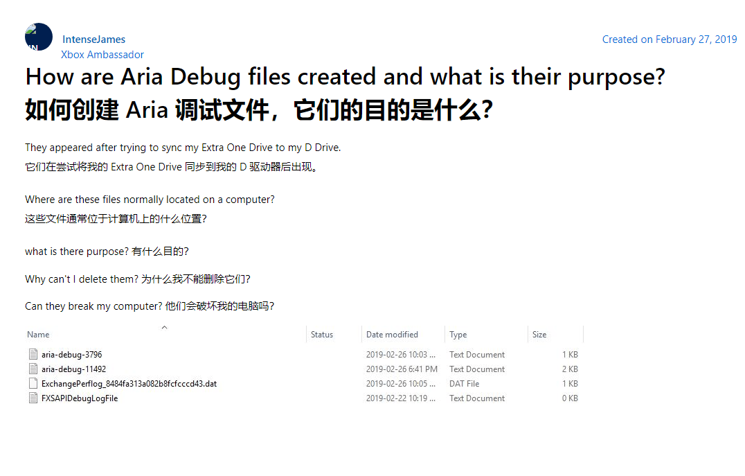

根据国外科技媒体 borncity 报道,根据部分网友反馈,发现在 Windows 系统中,由于 Office、Microsoft Word 和 OneDrive 应用,在临时文件夹 TEMP 中存在容量高达数 GB 的 Aria-debug-xxx.log文件。

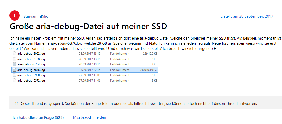

网友 David 在今年 3 月反馈,在临时文件夹下,发现了多个 Aria-debug-xxx.log(xxx 随机产生)的文件,每个日志文件都有数 GB。

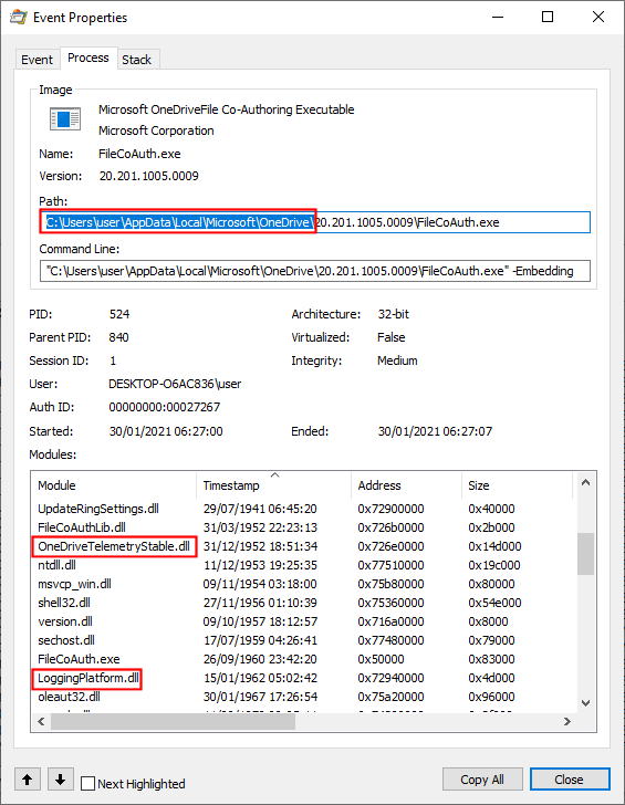

该媒体进行了调查,发现这个问题最早可以追溯到 2017 年,并通过排查确认了两位罪魁祸首:OneDrive 以及 Windows 的内置磁盘清理实用程序。
