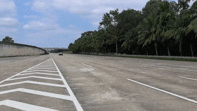

据红旗官方消息,近日,在海南琼海的试验场上,红旗全新自主电动车实现百公里制动距离 29.68 米,成功刷新了电动车百公里制动距离的世界记录。
据介绍,测试团队对该结果进行了多次复测验证,在测试条件等控制变量一致的情况下,试验车可稳定跑进 30m 大关。
