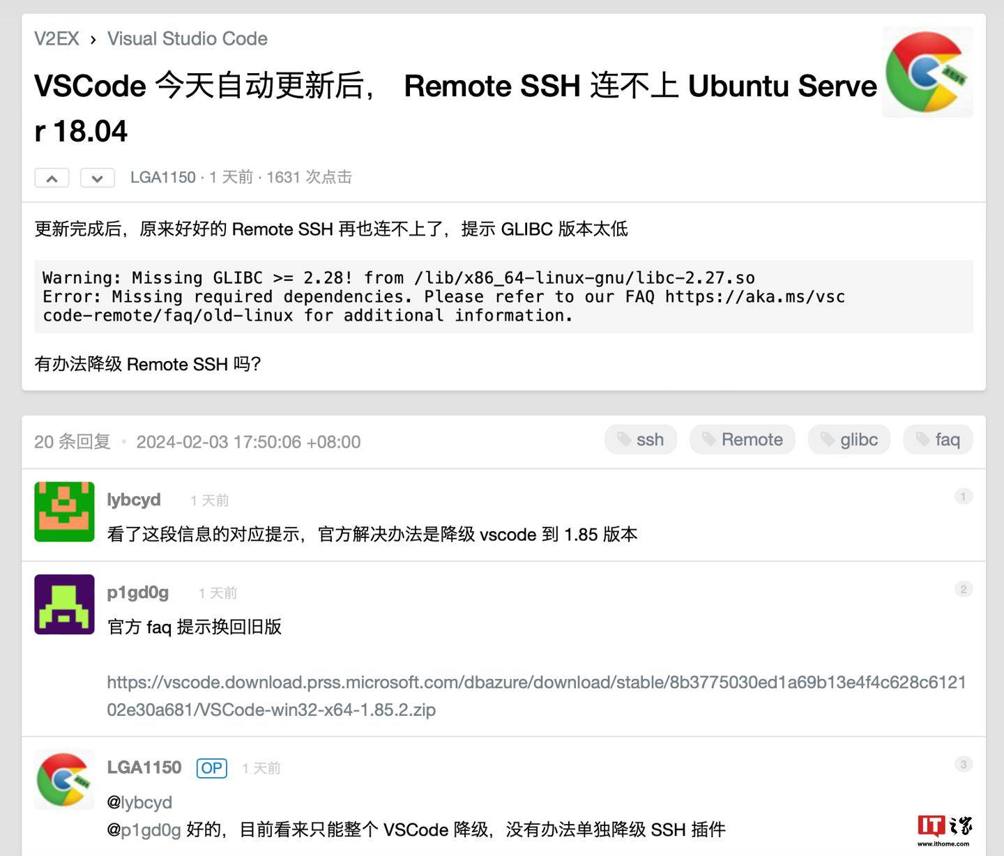

微软近日为 VS Code 推出了 1.86 版本更新,主要带来了新增独立调整窗口缩放级别、语音唤醒 AI 等特性,不过也悄然将远程开发服务器工具链最低环境要求的 glibc 版本提升至 2.28。
日前有网友发帖询问,在安装了 VS Code 自动更新后,远程开发服务器 Remote SSH 连不上 Ubuntu Server 18.04,评论区指出这是由于 Ubuntu 18.04 LTS 等旧版本 Linux 发行版使用 glibc 2.27,因此在更新 VS Code 1.86 后便无法连上。
IT之家注意到,对于相关问题,目前用户可以更新至 Ubuntu 20.04 LTS、Debian 10 等发行版本,或将 VS Code 降级至 1.85 版本解决。
