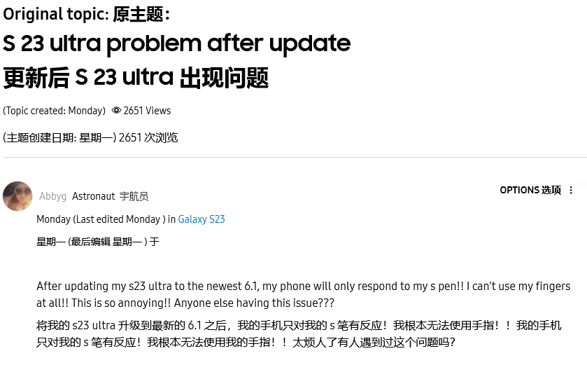

三星于 3 月 28 日开始,向 Galaxy S23 系列用户推送 One UI 6.1 更新,不过部分用户(主要是使用非原装屏幕)反馈,升级之后无法响应手指触控操作,只能通过 S Pen 手写笔操作。

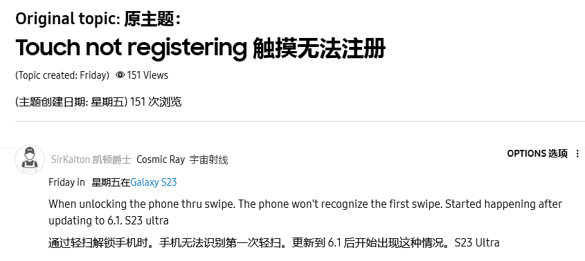

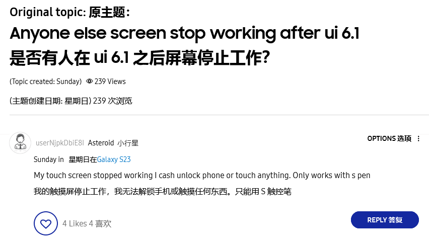

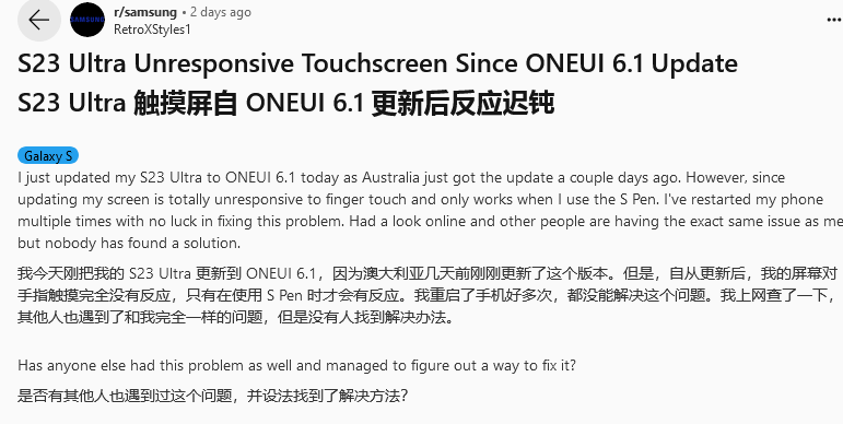

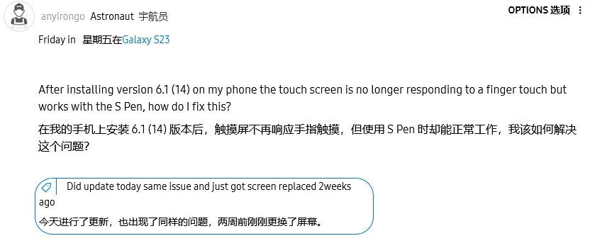

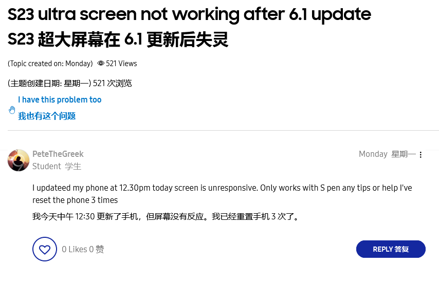

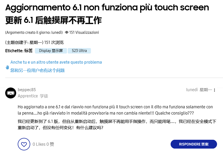

IT之家查询 Reddit 社区和三星官方支持论坛,受影响的 Galaxy S23 用户反馈升级 One UI 6.1 之后,无法响应手指触控操作。
有些用户反馈强制重启或者恢复出厂设置之后,可以重新恢复触控使用,但也有用户反馈即便是重置也无法恢复正常,暂时的解决方案就是回滚到 6.0 版本。
根据用户的反馈,大部分受影响的用户都更换过屏幕,且主要使用的是非原装屏幕,使用 One UI 6.0 版本没有任何问题。
