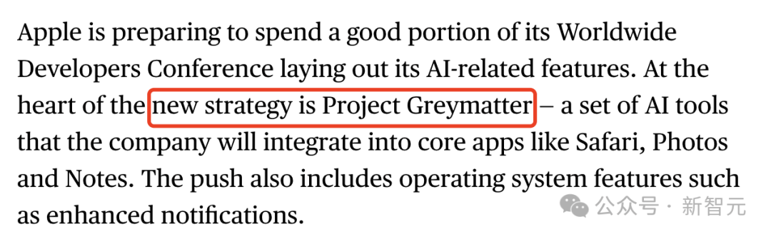

对于外界最关注的 AI 功能,苹果将「另辟蹊径」,推出「Project Greymatter」,重点关注普通人在日常生活中可以使用的工具,满足用户对于「实用」的需求。
一系列新功能将分布在手机、平板和 PC 端,包括 ——

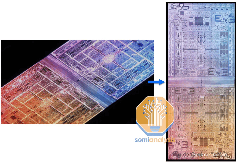

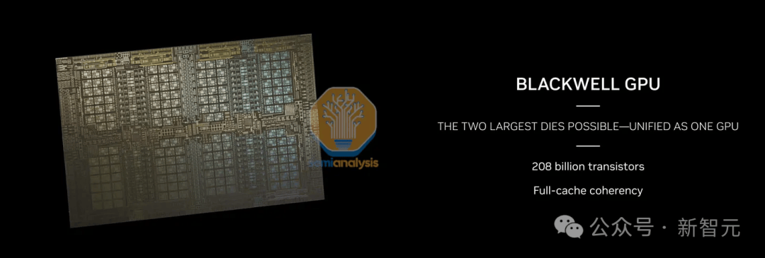

所谓 M 系列处理器,主要指的是 M2 Ultra,它由 2 个片上 M2 Max 拼接而成,被苹果称之为「UltraFusion」。(有趣的是,据悉苹果的 M3 Ultra 被取消了)
Ultrafusion 指的是使用本地硅互连技术将两个 M2 Max 芯片连接在一起。在软件层面上,这两个芯片被看作一个单一的芯片。M2 Ultra 利用了台积电的 InFO-LSI 封装技术。这与台积电的 CoWoS-L 概念相似,英伟达的 Blackwell 和未来的加速器也将采用这种技术。要说苹果和英伟达两种方法之间的唯一区别,就是苹果的 InFO 是芯片先行工艺流程,而英伟达的 CoWoS-L 是芯片后行工艺流程,另外它们使用的是不同类型的内存。

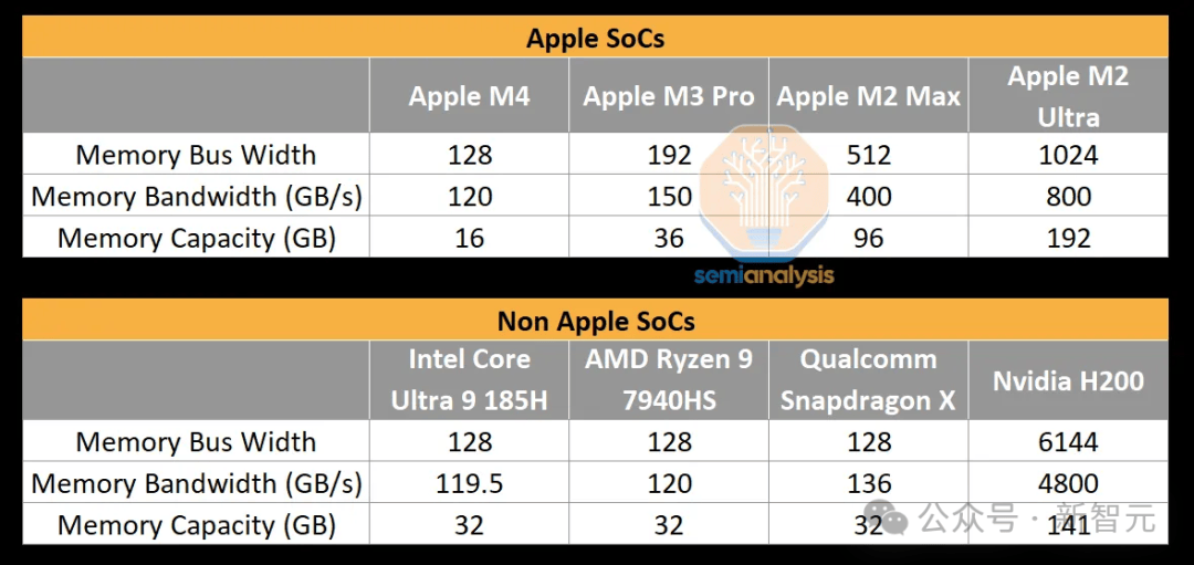

虽然业界普遍认为,苹果的 M 系列芯片在 AI 性能上表现出色,但这仅限于设备端的 AI 应用,服务器上就不一定了。
现实的情况是,苹果的竞争对手们在笔记本和台式电脑上使用的内存架构要差得多:现有的英特尔、AMD 和高通笔记本,都只有 128 位的内存总线,而苹果的内存总线宽度要远远吊打他们的 CPU。
这就会导致这样一种后果:虽然其他笔记本电脑可以配备与苹果内存带宽相当的英伟达 GPU,但是英伟达采用的是成本较低的 GDDR6 内存架构,而苹果采用的是高成本的 LPDDR 架构,这就需要更宽的总线、更大的芯片边缘面积。
这就让英伟达 GPU 受到了限制,它无法在内存中放下苹果 CPU 能够容纳的高级模型,比如 Llama 3-70B。虽然苹果的每 GB 成本实际上更低,但 LPDDR 的内存容量太高。
这种优势并不能延伸到云端的 AI 性能。设备端主要关注模型是否能够运行,而云端则更关心经济性。
在云端,虽然原始带宽和容量很重要,但 FLOPS 的数量更关键,因为许多用户通过批处理同时服务。高批处理大小,可以将推理成本(tokenomics)降低到 10 倍以上。
这样的结果就是,M2 Ultra 就像是一个糟糕社区中最好的一栋房子,它无法与数据中心其他 GPU 很好地协同。
不仅内存带宽方面落后于竞争对手,但更重要的差距,在于其 FLOPS 较少,导致并发用户数也大大减少。

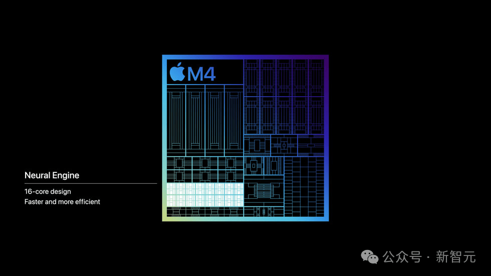

Apple GPU 中拥有的 FLOPS 数虽然极少,但幸运的是,好在他们还有神经引擎。
在苹果设备上运行 LLM 的一种策略,是将多层感知器(multi-layer perceptron)运行在神经引擎上,同时将注意力机制(attention mechanism)运行在 GPU 上。
不过需要注意的是,这里还是存在一个带宽问题,所以在总 FLOPS 方面,结果并不理想。
而且,就算我们能神奇地将 GPU 和神经引擎的 FLOPS 相加,性能仍然比数据中心 GPU 差了 35 倍到 85 倍。这意味着实现高批处理大小的能力有限,每个芯片服务的用户数量也会大幅减少。

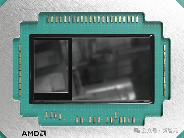

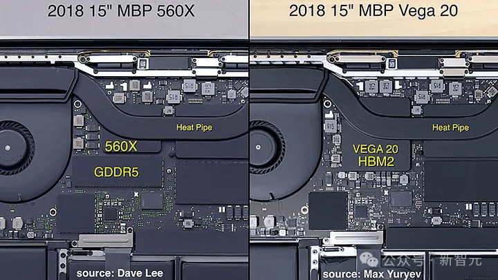

甚至,苹果不惜选择性能和功耗更差的 AMD GPU,甚至和 AMD 合作开发了一款在笔记本中使用 HBM 的定制 GPU。
