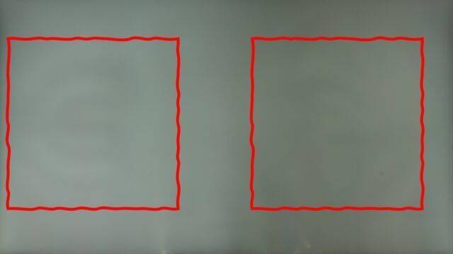

该机构表示相比较直下式(DIRECT LIT)背光或全阵列局部调光(Full Array Local Dimming,FALD)等其它 LCD 电视设计,采用侧入式(EDGE LIT)背光的 LCD 电视比较容易出现严重的耐用性问题。
该机构测试 11 台侧入式背光的电视,经过测试后 7 台存在明显的均匀性问题。在这 7 款电视中,2 款来自 LG,5 款是三星电视。
该机构坦言样本量有点少,不过从测试结果来看,64% 的侧入式背光电视存在耐用性问题,而在直下式和全阵列局部调光电视中,问题比例为 20%。
