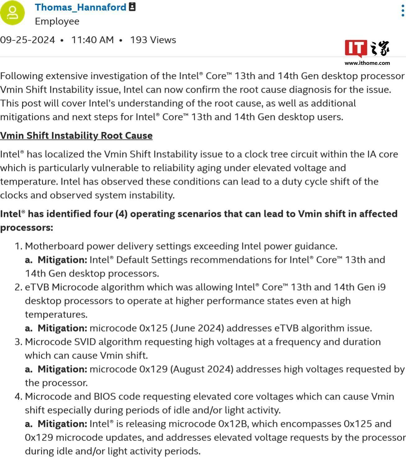

英特尔员工 Thomas Hannaford 当地时间 25 日在英特尔官网社区发帖,表示英特尔已确认第 13、14 代酷睿桌面处理器不稳定的根本原因,未来将推出进一步修复问题的 0x12B 版本微代码。
英特尔表示,这些处理器的 Vmin Shift 最小工作电压偏移(升高)不稳定问题本质是其 IA core(IT之家注:即 CPU 核心)部分的时钟树电路 Clock Tree Circuit 在高电压及高温度下可靠性特别容易出现老化。
而可靠性老化的时钟树电路可能导致时钟工作周期出现偏移,进而引起整体系统的不稳定。
英特尔已确认了 4 种可能导致受影响处理器发生 Vmin Shift 的操作场景:
  • 主板供电设置超出英特尔供电规范 —— 英特尔已针对此场景提供了 Default Settings 建议。
  • eTVB 微代码算法允许酷睿 i9 处理器甚至在高温下还能提供更高的性能 —— 2024 年 6 月的 0x125 微代码已解决此问题。
  • 微代码中的 SVID 算法让处理器以可能导致出现 Vmin Shift 的频率和持续时间请求了高电压 —— 2024 年 8 月的 0x129 微代码解决了处理器请求高电压问题。
  • 微代码与主板 BIOS 要求处理器核心电压提升,尤其是在空载或轻负载的条件下,这可能导致 Vmin Shift —— 英特尔将发布整合 0x125、0x129 更新的 0x12B 微代码,解决空载或轻负载下的高电压请求。
英特尔正与合作伙伴一道向公众推出包含 0x12B 微代码的 BIOS 更新,相关 BIOS 发布过程可能需要数周时间。
英特尔还宣称,根据其内部测试结果,酷睿 i9-14900K 处理器的基准测试与游戏性能在 0x12B、0x125 两种微代码下仅有随机性差异。
▲ 原帖核心内容
