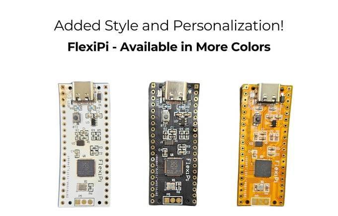

厂商 TOP Gadgets 当地时间本月 25 日在海外众筹平台 Kickstarter 上架了一款采用柔性 PCB 的 MCU 微控制器开发板 FlexiPi。该开发板支持 360° 弯曲,相比硬质 PCB 的同类产品适合更狭窄安装空间。

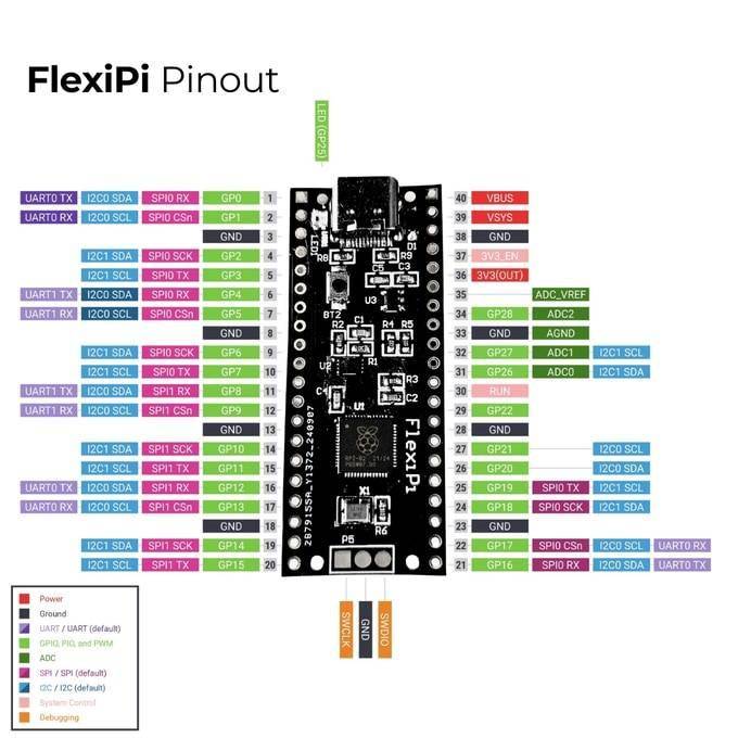

与树莓派官方 MCU 开发板 Raspberry Pi Pico 一样, FlexiPi 长宽为 51×21 mm,基于搭载双核 Arm Cortex-M0+ 的 RP2040 MCU,包括两侧 DIP GPIO 在内的大多数接口与官方开发板相同,确保了开发上的兼容性。
不同的是,原版 Raspberry Pi Pico 的 USB 1.1 接口为 micro-USB 形态,而 FlexiPi 调整为了更现代的 Type-C;此外 FlexiPi 还改动了器件分布。
TOP Gadgets 为 FlexiPi 提供黑、白、黄等多彩 PCB 版本,1 件、5 件、10 件众筹参与价分别为 20、95、185 美元(IT之家备注:当前分别约 143、678、1321 元人民币),此外每笔交易均包含 15 美元(当前约 107 元人民币)全球运费。
