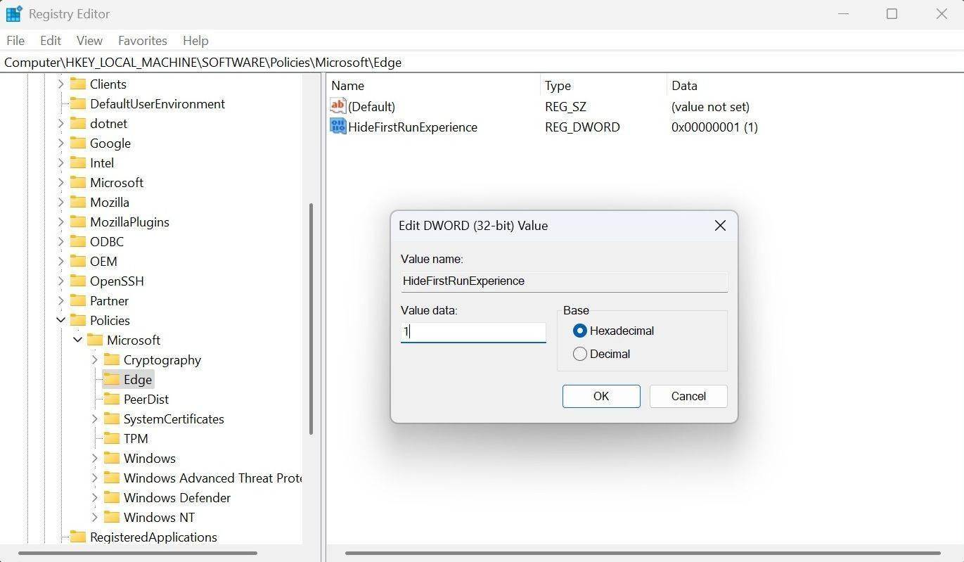

IT之家援引博文介绍,该 BUG 主要影响企业环境下受管理的 PC 设备,浏览器首次启动时,edge://welcome-new-device 页面无法加载,显示“ERR_INVALID_URL”错误。
这一页面通常引导用户完成账户设置,但错误导致用户卡在页面,无法正常使用浏览器。问题的根源在于,管理员常用的 HideFirstRunExperience 注册表设置和新版本冲突,导致欢迎页面加载失败,用户无法关闭错误窗口。
该媒体实测表示普通 PC 可关闭错误页面继续使用,而受管理 PC 则完全无法操作浏览器。
微软公司目前已承认存在该问题,并提供了 2 种临时解决方案,其一是修改注册表,禁用 HideFirstRunExperience;其二就是回退至 Edge 134 版本以规避问题。
HideFirstRunExperience 设置为 0,代表禁用
