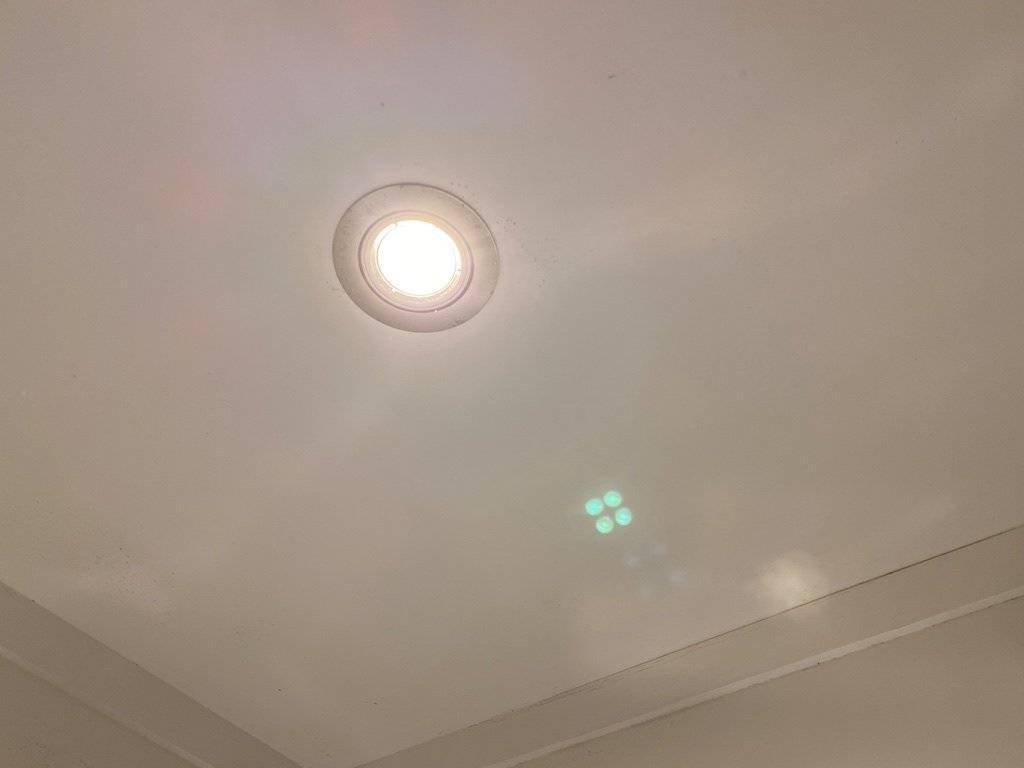

iPhone 11 Pro Max 拍摄出现镜头眩光

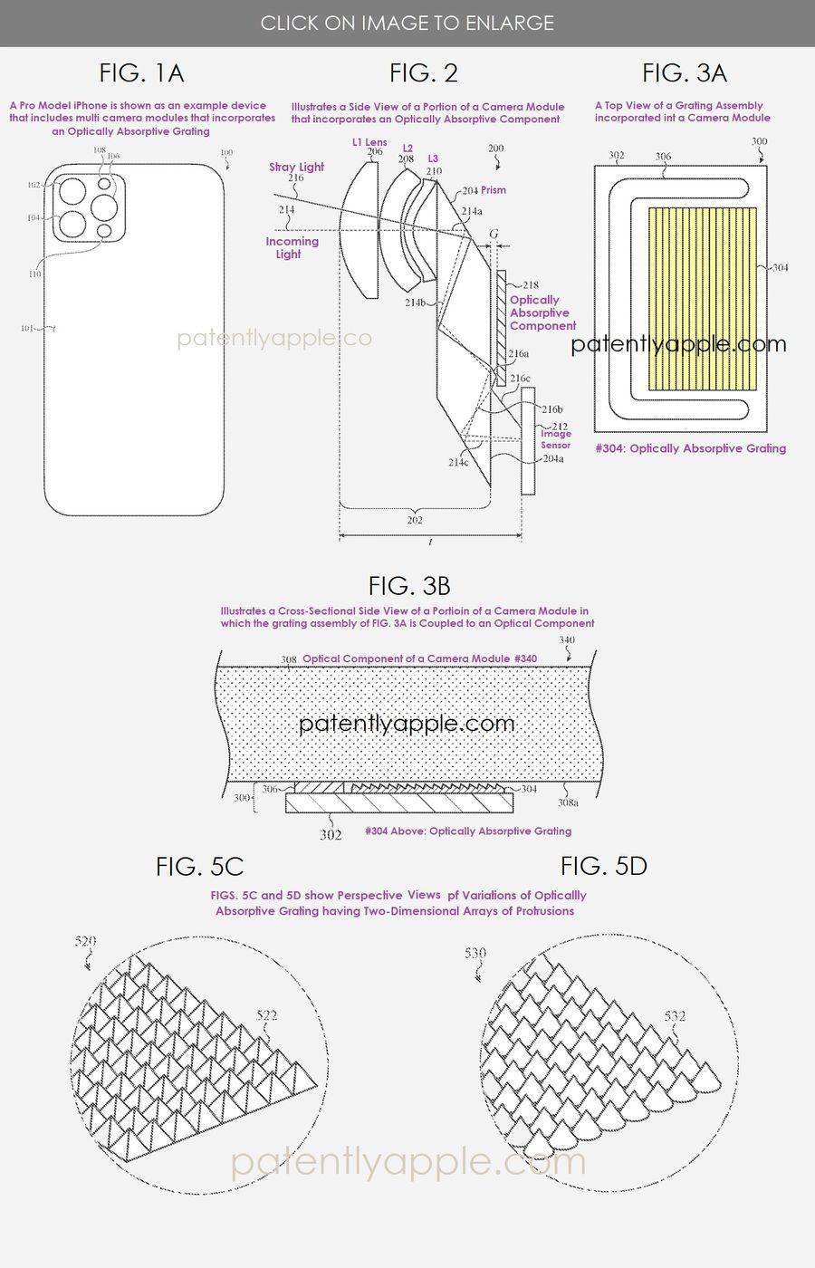

该专利提出了一种创新设计,即在相机模块中集成微型光学吸收光栅(Micro-Scale Optically Absorptive Gratings)。
这种光栅由光学吸收材料制成,包含一组突出阵列(Array of Protrusions),可呈一维或二维排列,形状包括金字塔形或圆锥形,部分突出高度至少达 15 微米。
以上图源:
光栅通过基板和粘合剂与光学组件(如棱镜)连接,组件与光栅间留有空气间隙,旨在通过全内反射和吸收作用减少杂散光。此外,光栅表面还可能覆盖光学吸收涂层,进一步提升效果。
专利发明人包括相机工程师 Yoshikazu Shinohara、光学工程师 Chenglin Zhang 和 Andrej Halabica(现任职于 Meta)以及光学工程经理 Ligang Wang。
