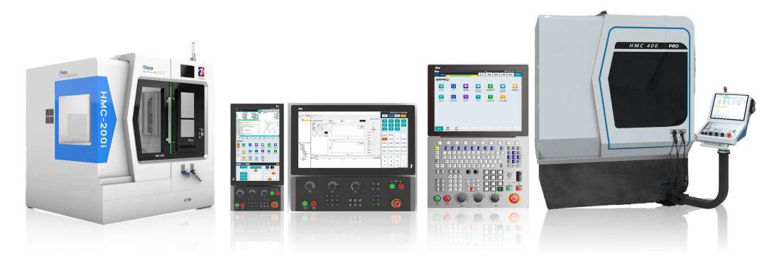

▲ 华中 10 型智能数控系统及其配套智能机床
