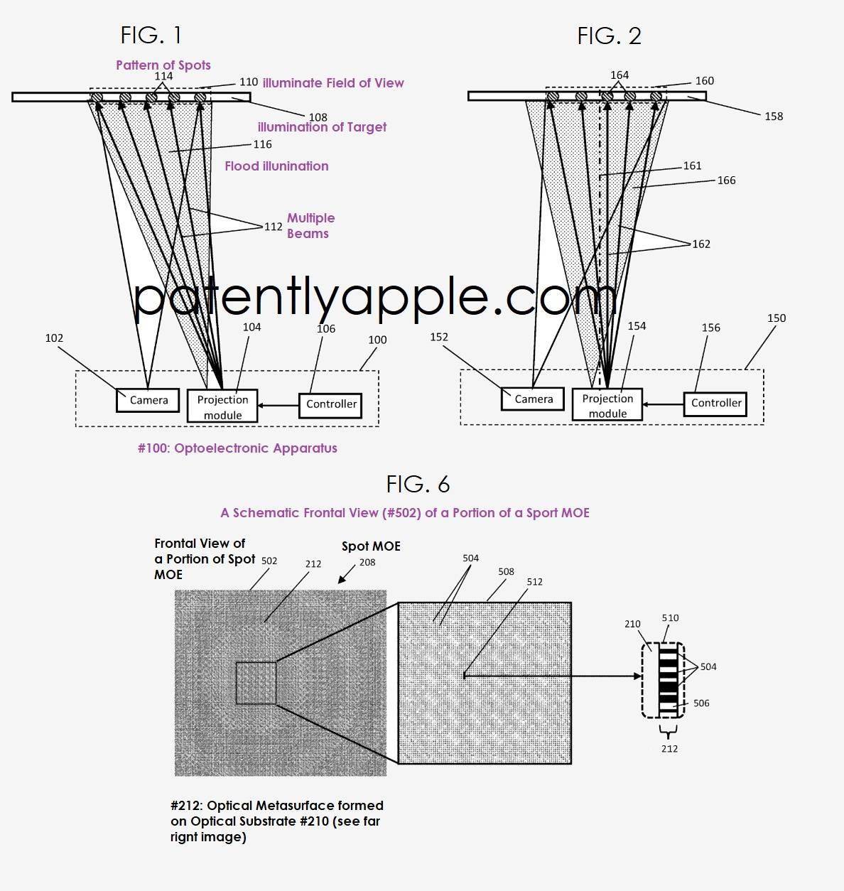

科技媒体 patentlyapple 昨日(5 月 28 日)发布博文,报道称苹果公司获批一项新专利,涉及下一代 Face ID 技术,从衍射光学元件(DOE)转向更先进的“超表面光学元件”(MOE)。
IT之家援引博文介绍,苹果公司现有 Face ID 依赖衍射光学元件(DOE),生成点状照明图案,用于目标区域的 3D 映射。
传统结构光投影模组(Structured light projectors)通常需要多个光学元件,包括 DOE 和准直透镜,来分割光束并投射点状图案。尽管这类投影模组已足够小巧,可嵌入智能手机,但仍有进一步缩小的需求。
而专利中提出了超表面光学元件(MOE)设计方案,在单一扁平元件中,集成光束分割与准直功能,不仅能缩小投影模组体积,降低了生产成本,还简化了组装流程,减少了制造误差的影响。
以上图源:patentlyapple
新专利还揭示,MOE 技术能同时调整投影模组的光轴倾斜角度,使其与摄像头的视野(FOV)更好地重叠。这种设计确保点状图案覆盖摄像头视野,提升 3D 映射的精准度。此外,设备可通过控制器交替激活点状照明和泛光照明,灵活适应不同场景需求。
