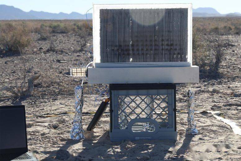

科技媒体 scitechdaily 昨日(6 月 20 日)发布博文,报道称麻省理工学院(MIT)的工程师开发了一种大气水收集器,能够美国加州死亡谷等极端环境下生成淡水。
MIT 指出全球水资源短缺问题日益严峻,如河流、湖泊和水库等传统水源已接近极限,为应对该挑战,工程师将目光转向了空气中的水蒸气。
地球大气中含有数万亿加仑的水蒸气,如果能够高效捕获并冷凝,将为缺水地区提供清洁的饮用水。
MIT 团队开发了一种新型大气水收集器,其核心是一种黑色水凝胶材料。这种水凝胶具有类似气泡膜的结构,能够吸收空气中的水蒸气。在水蒸气冷凝后,会通过玻璃表面流入收集管,形成可直接饮用的水。
该设备无需电池、太阳能板或电力,完全依靠自身运行。在死亡谷的测试中,即使在低湿度条件下,它每天也能生产最多 160 毫升的饮用水。
IT之家注:死亡谷位于美国加州的沙漠谷地,长 225 千米,宽 6-26 千米,面积 1408 平方公里,属于莫哈韦沙漠的一部分,亦为北美洲最低、最干旱以及最热的地区,有“死火山口”、“干骨谷”和“葬礼山”等不祥的别称。
与依赖金属有机框架(MOFs)的其他设备不同,这种水凝胶收集器解决了盐分泄漏的问题。研究团队在水凝胶中添加了甘油,这种化合物能够稳定盐分,防止其随水流出。此外,水凝胶的微结构设计进一步减少了盐分泄漏,确保收集的水符合安全饮用标准。
研究团队还改进了水凝胶的形状,将其设计成类似气泡膜的小圆顶结构,以增加表面积,提升水蒸气吸收能力。未来,他们计划通过多面板设计进一步优化设备,为资源有限地区提供可持续的饮用水解决方案。
