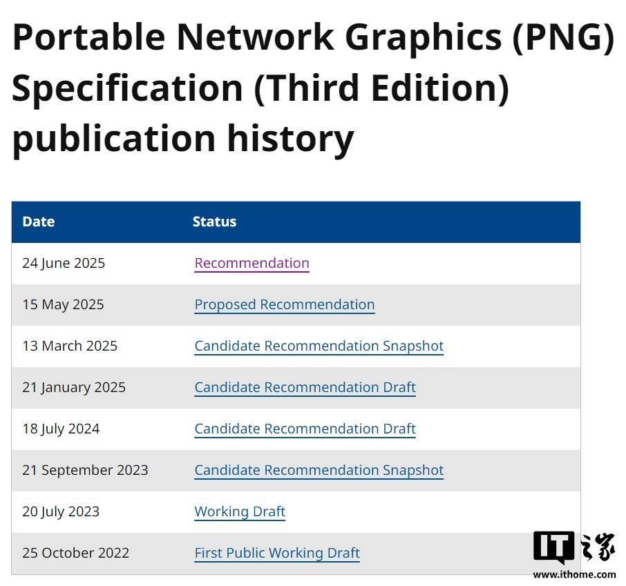

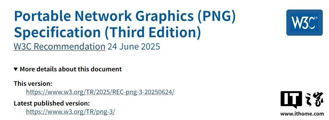

6 月 24 日,PNG 的第三版标准正式发布,并标记为“Recommendation(推荐)”状态,意味着正式成为 W3C 标准。
PNG 标准第三版增加了广泛请求的功能,并整合了自第二版以来报告的错误修复。
