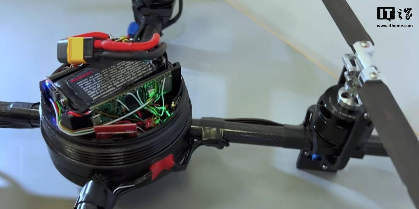

▲ 控制结构特写

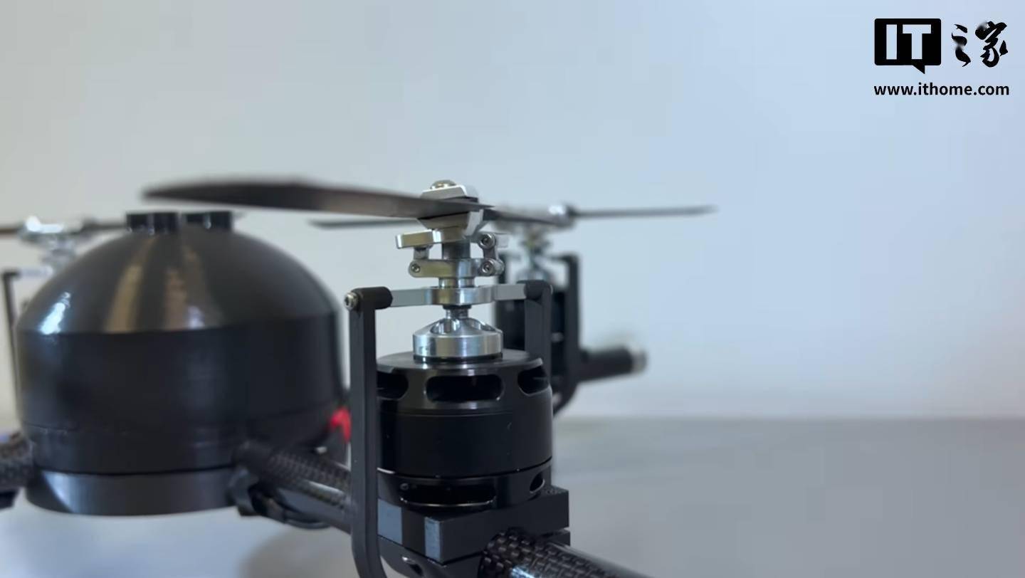

据介绍,这个项目是四名学生的本科毕业设计,他们用两个学期完成了无人机原型设计、制造和全流程测试,其核心技术是可变桨距螺旋桨系统,特性如下:
  • 桨叶可绕自身轴线旋转,从而改变桨距
  • 在水下“游泳”时,桨叶角度会调整为低桨距(IT之家注:指桨叶与旋转平面相对位置关系的核心参数)
  • 切换至飞行模式时则调整至高桨距

根据他们发布的视频,这台无人机采用圆形人体工学机身设计,外壳由 3D 打印,内部容纳电池和控制单元,内置四个对称分布的两叶旋翼,采用可伸展设计。

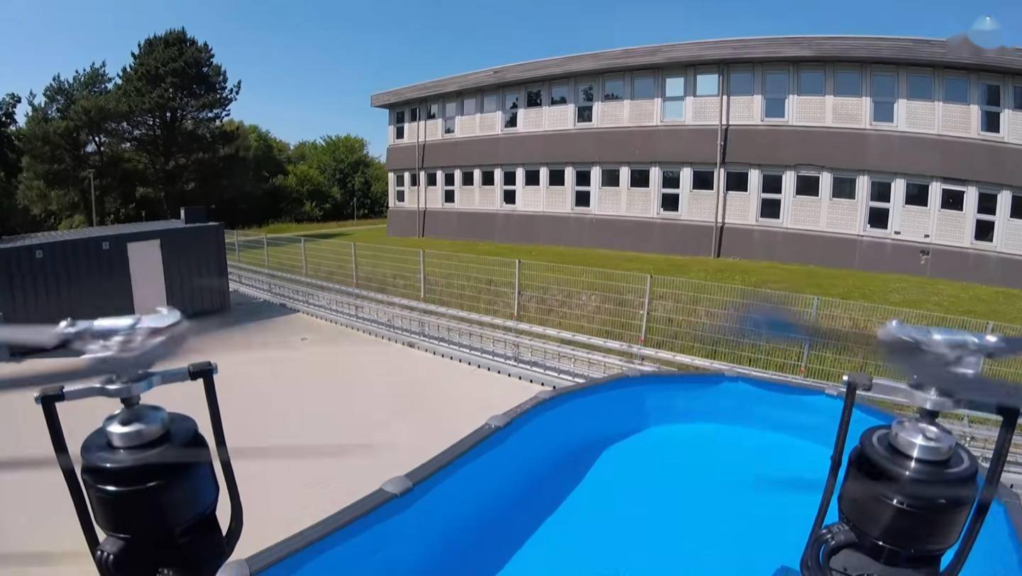

在实战中,这台无人机先从地面起飞,绕建筑飞行一圈后潜入泳池下潜、前进,可在水下潜行、地上飞行间反复切换,全程没有出现卡顿或故障。
