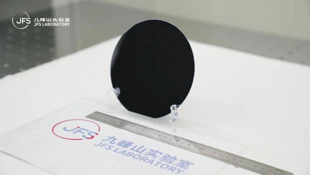

▲ 九峰山实验室 6 英寸磷化铟 PIN 探测器外延片

九峰山实验室依托国产 MOCVD 设备与 InP 衬底技术,突破大尺寸外延均匀性控制难题,首次开发出 6 英寸磷化铟(InP)基 PIN 结构探测器和 FP 结构激光器的外延生长工艺,关键性能指标达到国际领先水平,为实现 6 英寸磷化铟(InP)光芯片的规模化制备打下基础。
材料性能:
  • FP 激光器量子阱 PL 发光波长片内标准差 < 1.5nm,组分与厚度均匀性 < 1.5%
  • PIN 探测器材料本底浓度 <4×10¹⁴cm⁻³,迁移率> 11000 cm²/V・s
