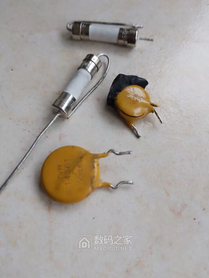

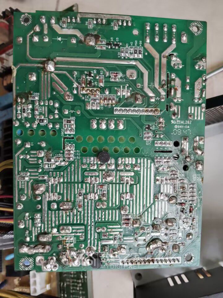

             型号如题,不再说了。故障为不通电。
现拆修如下:

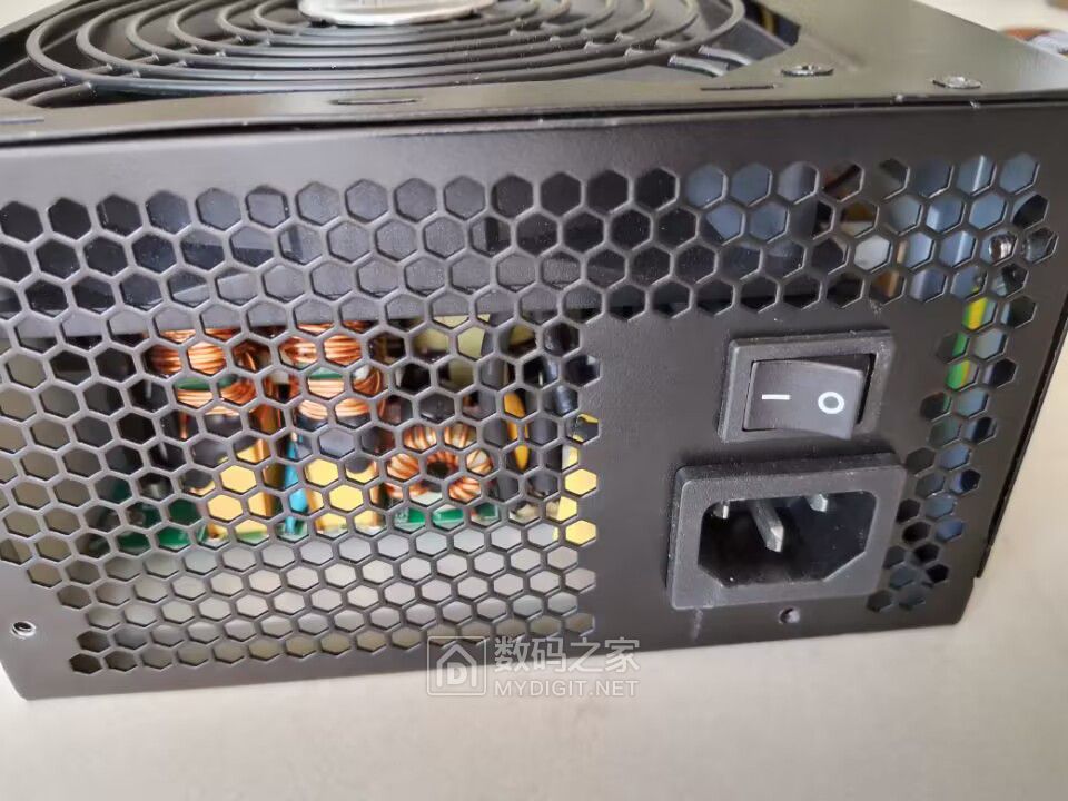

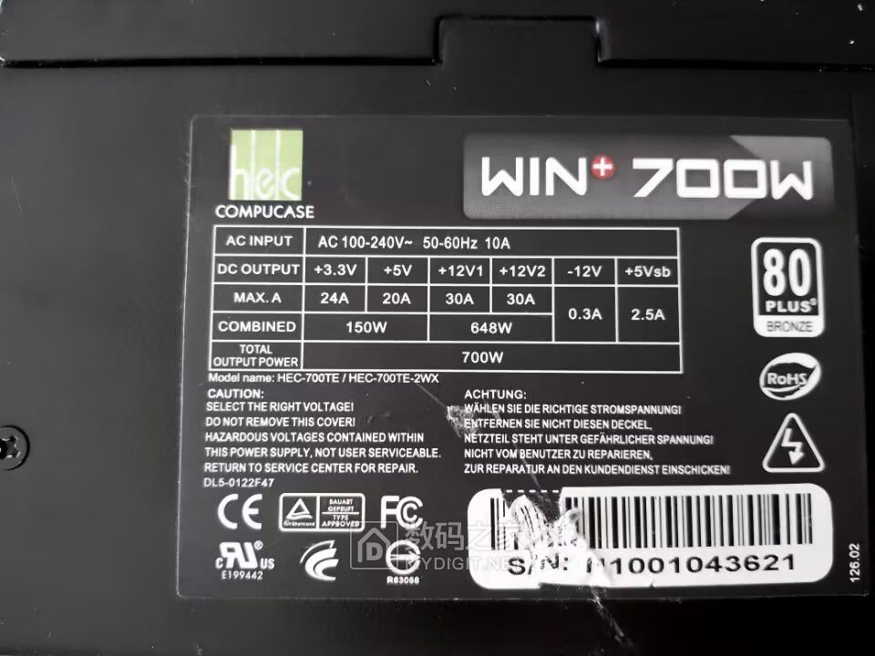

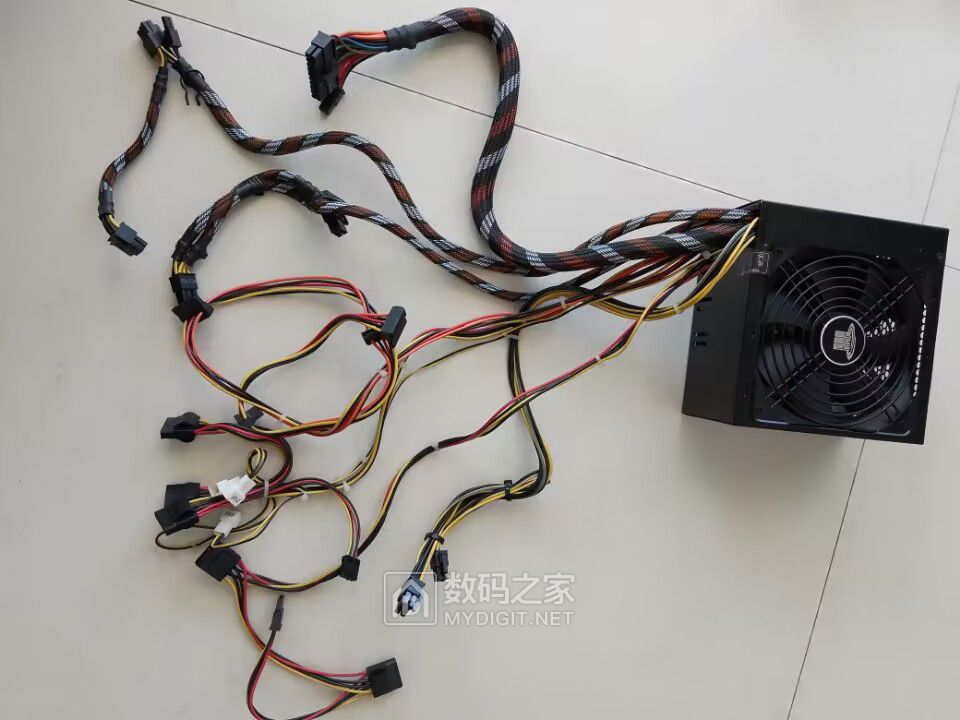

整个外观非常好,线即多也长,拿手上沉甸甸的
型号铭牌,700W

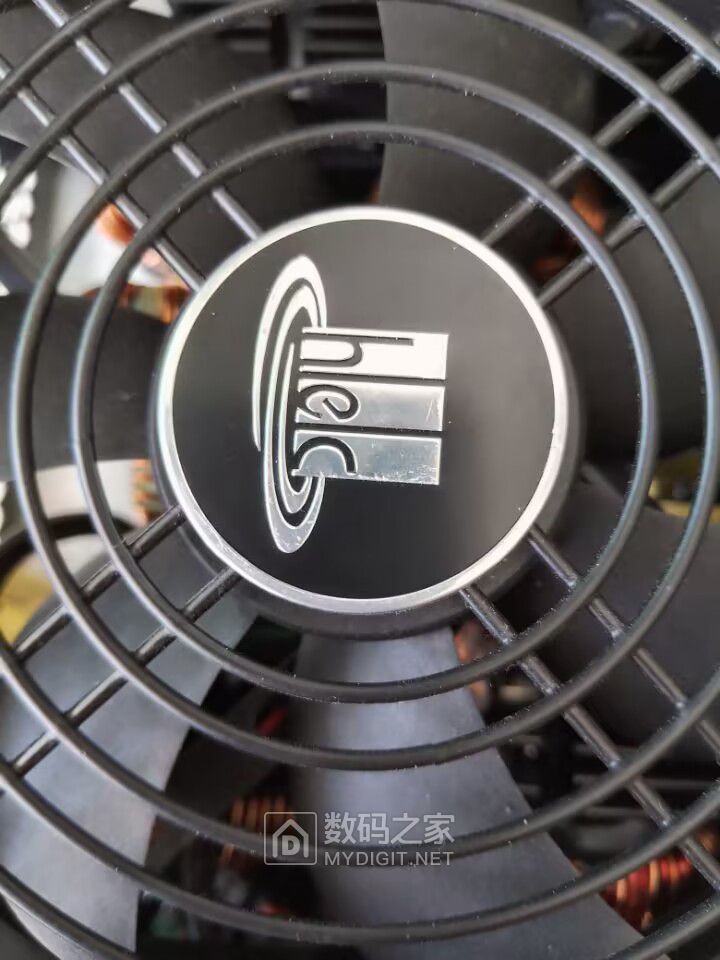

大HEC  logo
看着干净,不知有没有被清理过

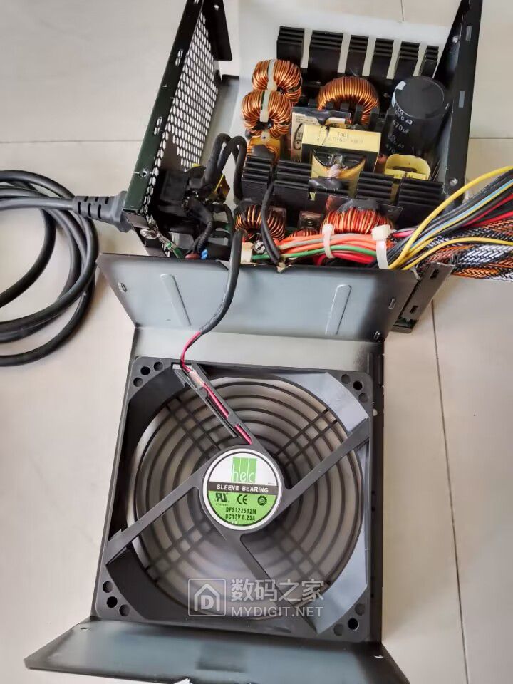

拆开外壳螺丝

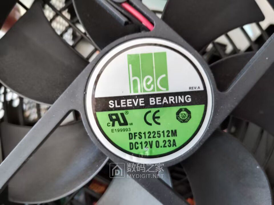

HEC自己的风扇

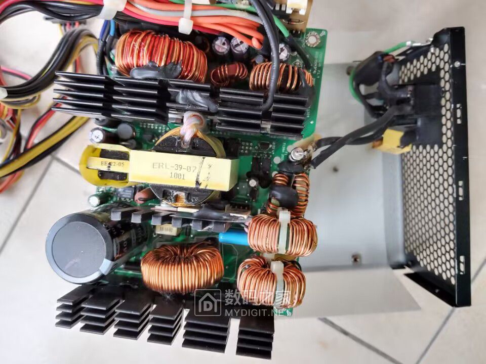

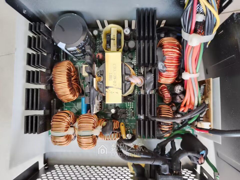

主板

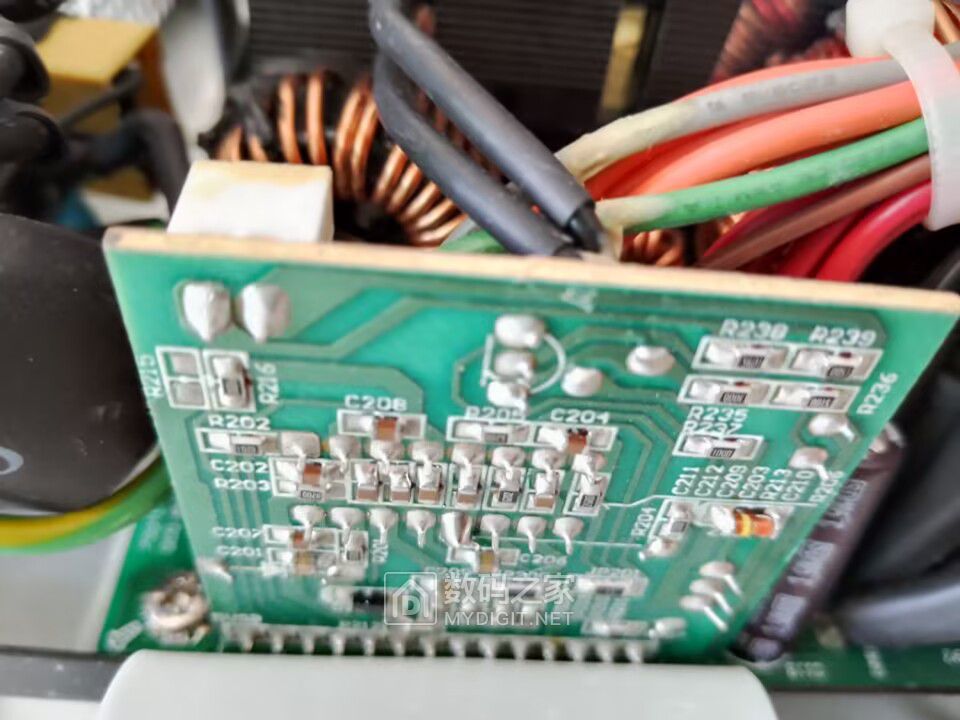

板底

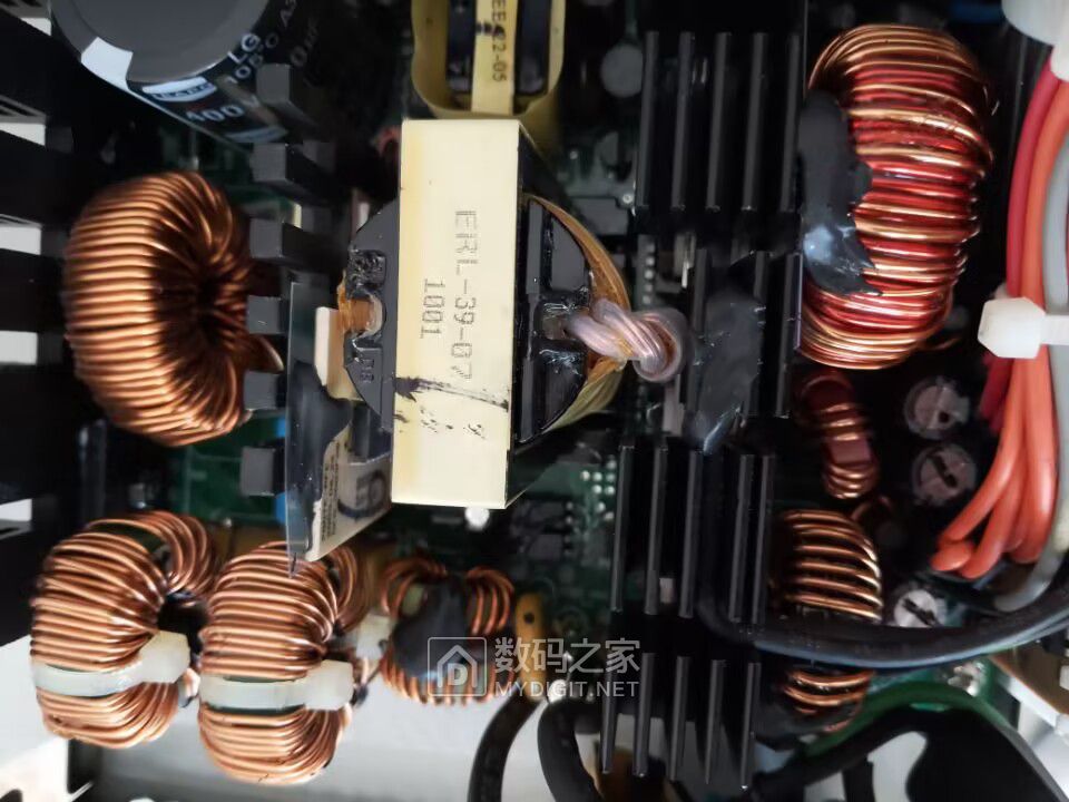

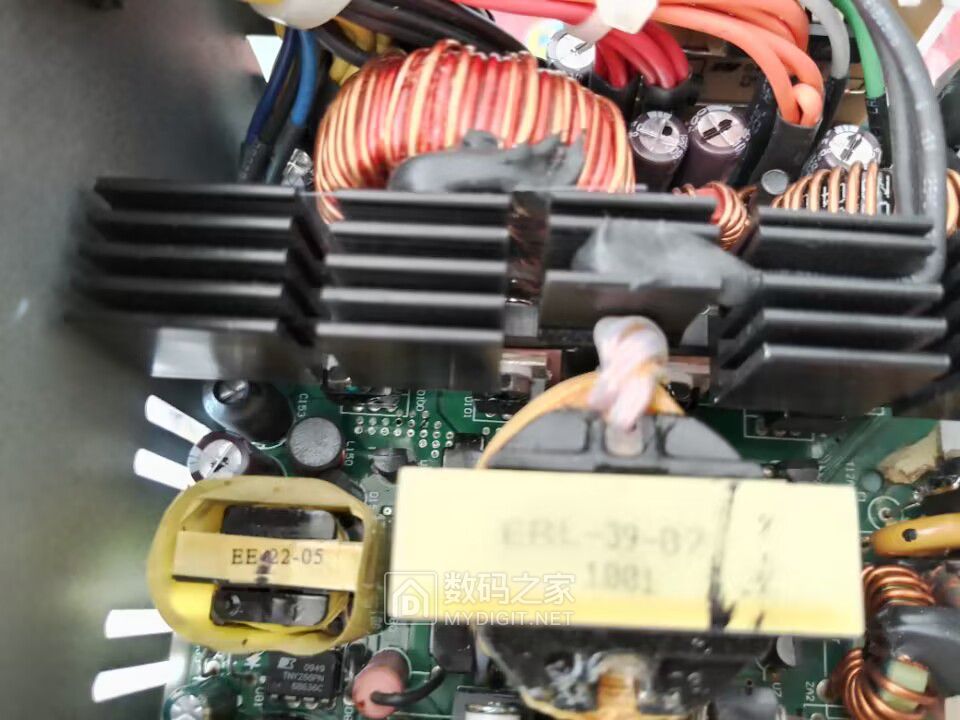

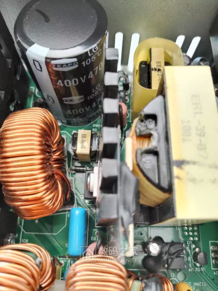

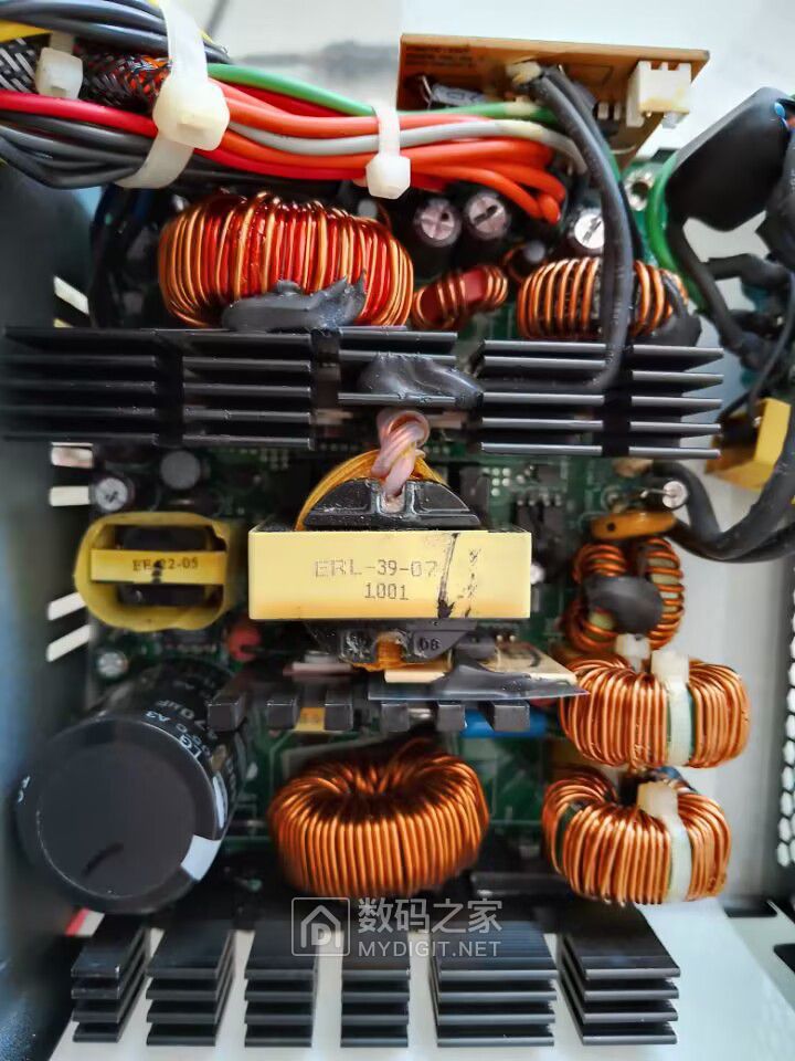

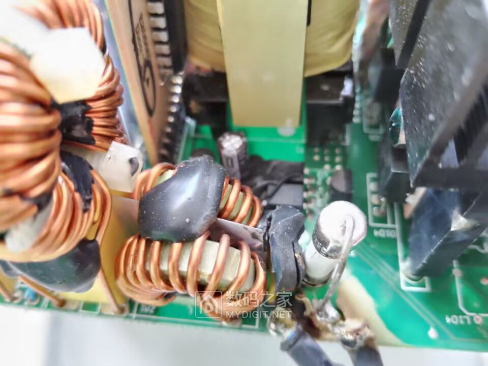

稍微一看,发现有问题
上表确认,果然有问题,471的压敏直接裂了,旧板上拆一个561,保险是5A的
整个板看看,做工真不错

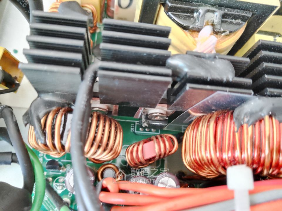

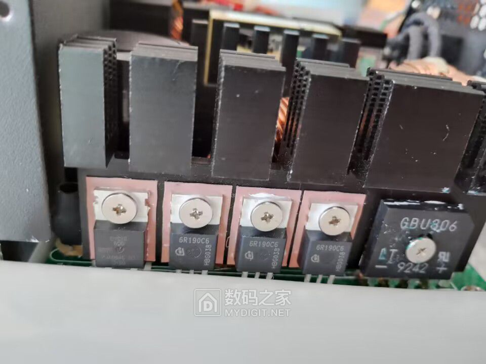

散热片上一大排管子
主电容
主变压器旁的控制小立板
另一个散热片上也是一大排管子,可惜看不到
另一个控制小立板

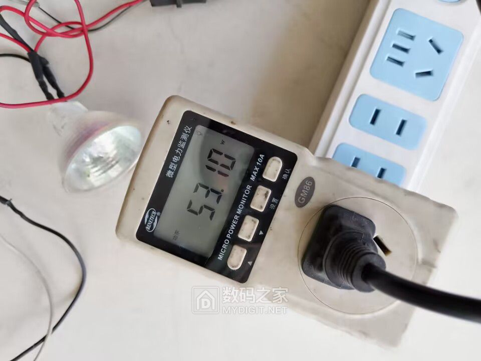

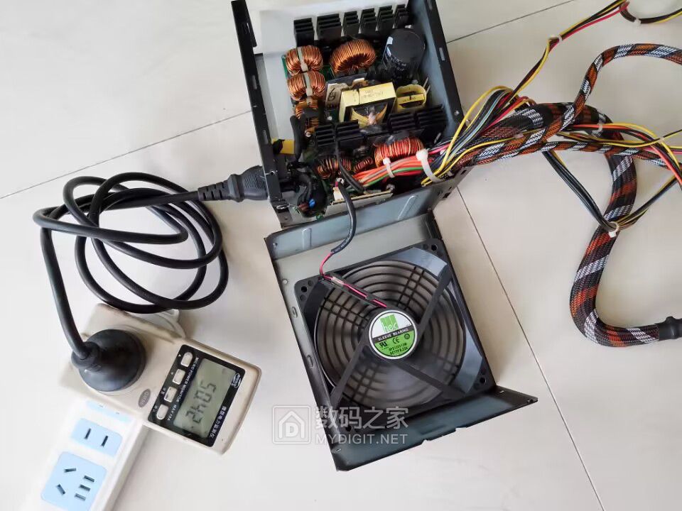

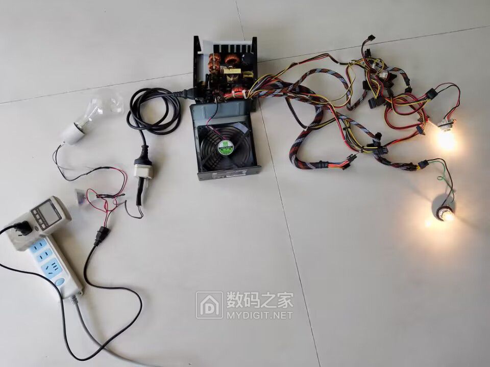

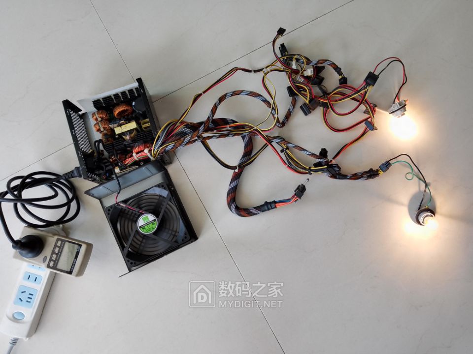

换好保险和压敏,再测一圈没发现有问题。那么串灯泡上电吧,运气爆棚,一次点亮,风扇转了
加上小灯泡,成功点亮
带两个小灯的功率
测试下没什么问题,就撤掉串的灯泡,再上电,一样没问题
再看功率下降了3W
继续测试半小时没问题就装好外壳。

统一回复,电源还是可以的,功率没有满功率测试,,但应该不差,双桥并联整流,开关管(6R190英飞凌MOS,600V20A)三只并联,主动式PFC,台湾省智宝的主电容,用料确实是可以的。
