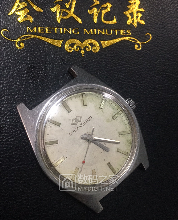

这个双菱的20钻,是上次在旧货市场里,与老广州、老燕山等一起收了。那几个倒是提前折腾好了,洗洗油,刷刷盘面,还挺好。
基本就只留下这个没有修复完,似乎晃晃走两秒,但是要多走几秒就要拧住把头,然后,然后就没有然后了。。。

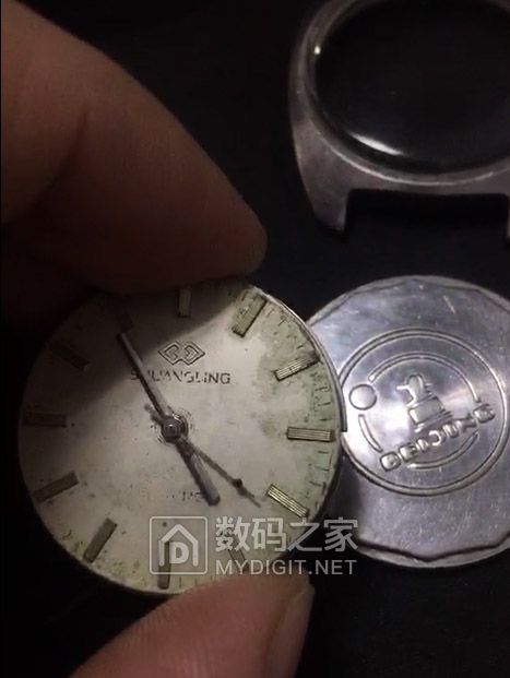

好吧,肯定要彻底洗油啦。后盖是北京手表上的海豚奖杯金球LOGO,嗯,也的确是北京系,与天安门,菱花,燕山等一样来自北京手表厂。

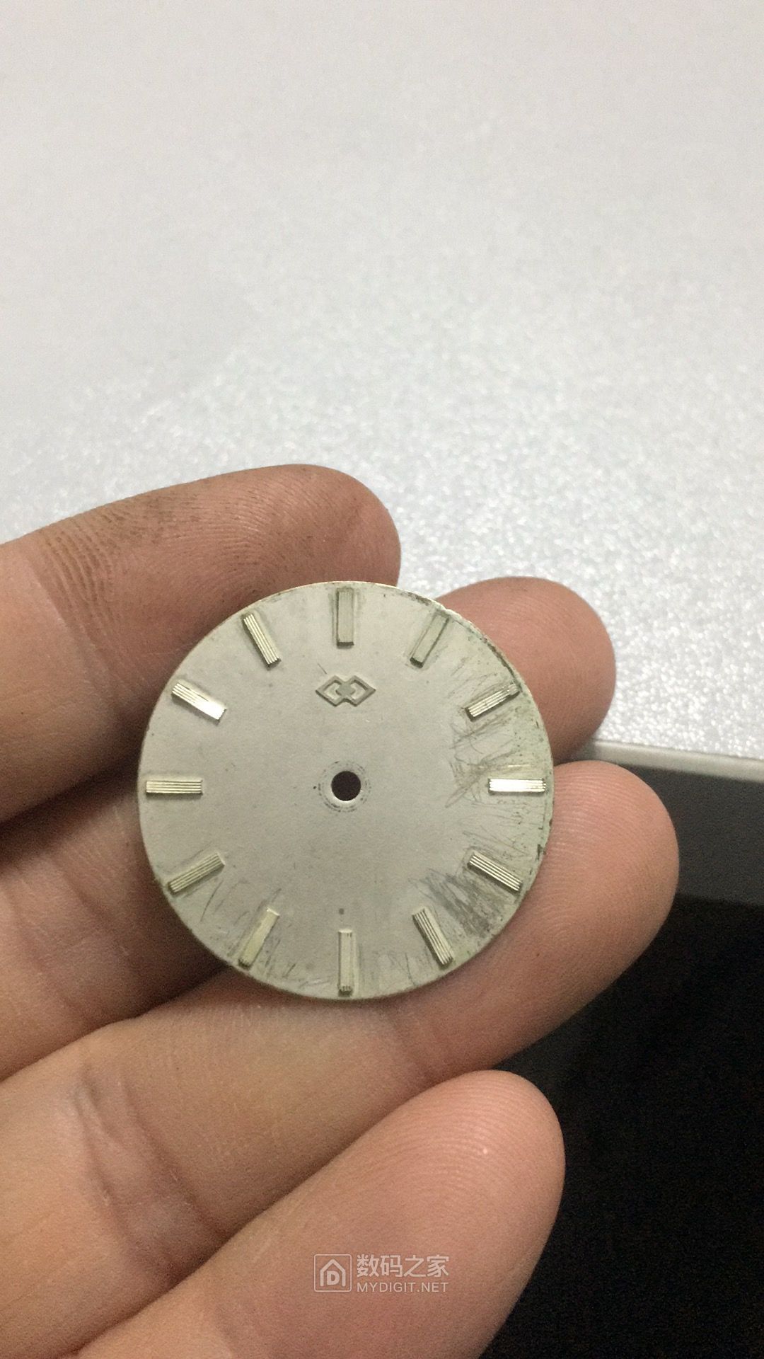

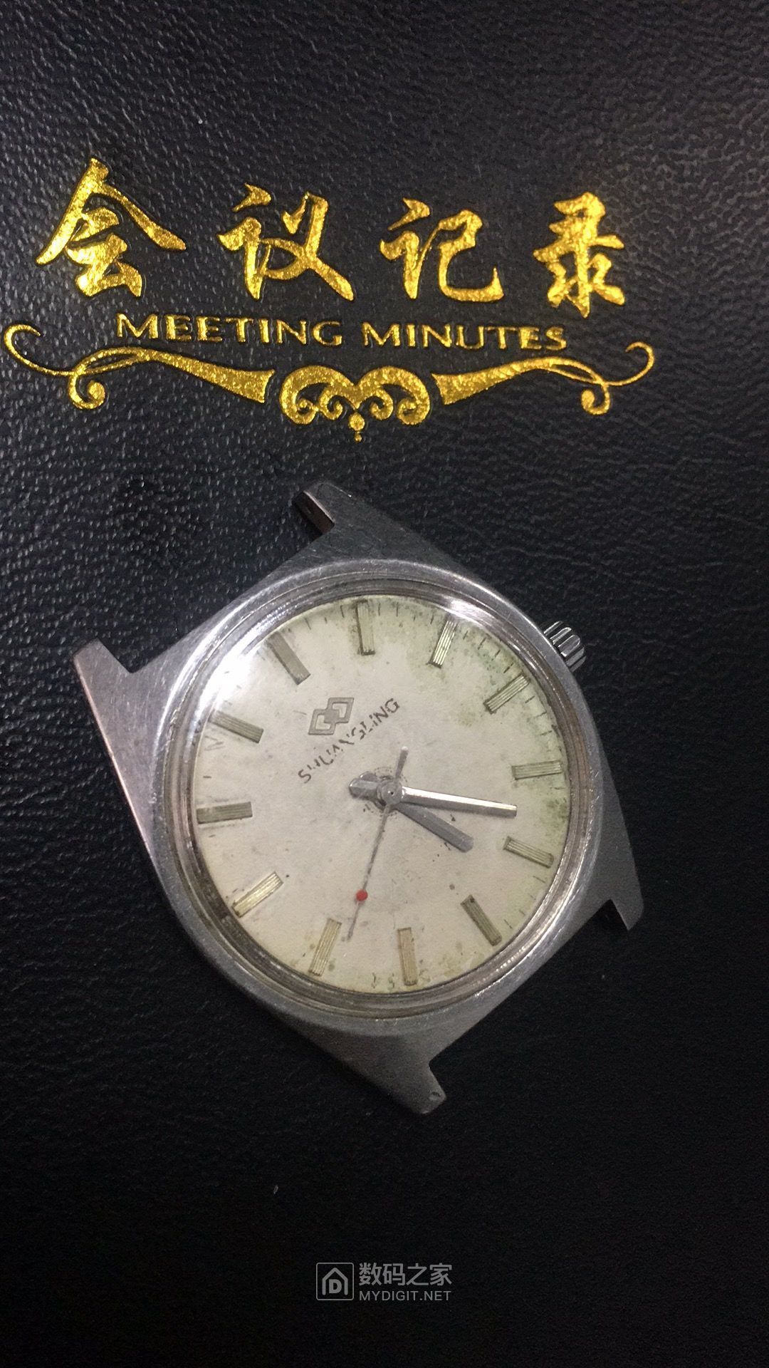

首先是盘面哈,看了前面的图片,就知道盘面已经比较惨了,恢复原厂模样?别开玩笑,除非能够收到原厂原盘,我们玩玩就好。

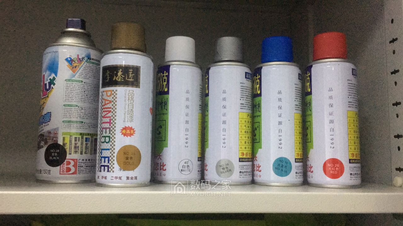

所以决定喷漆处理,翻了办公室的工具箱,有几种颜色可选
与坛友们讨论后,几种方案都被否了,所以还是决定从自己比较喜欢的金色(下次一定要买回来亚光黑!!!)

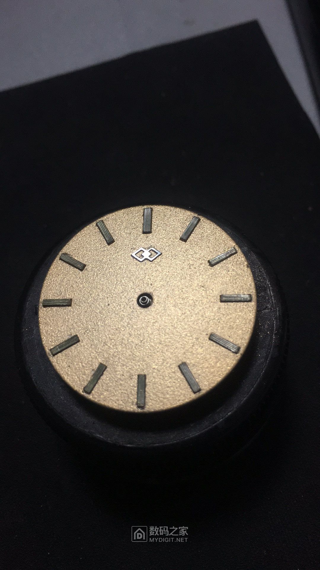

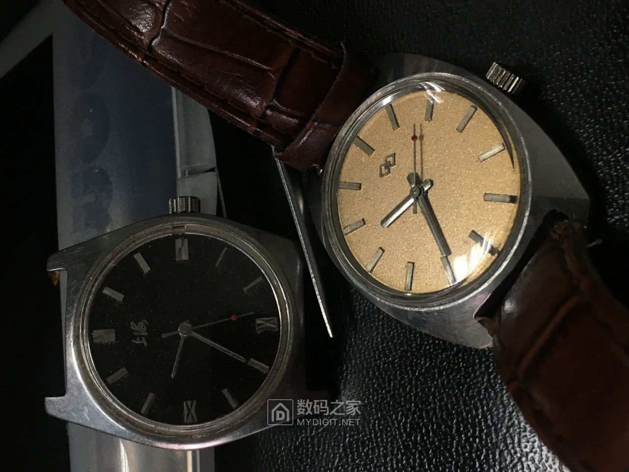

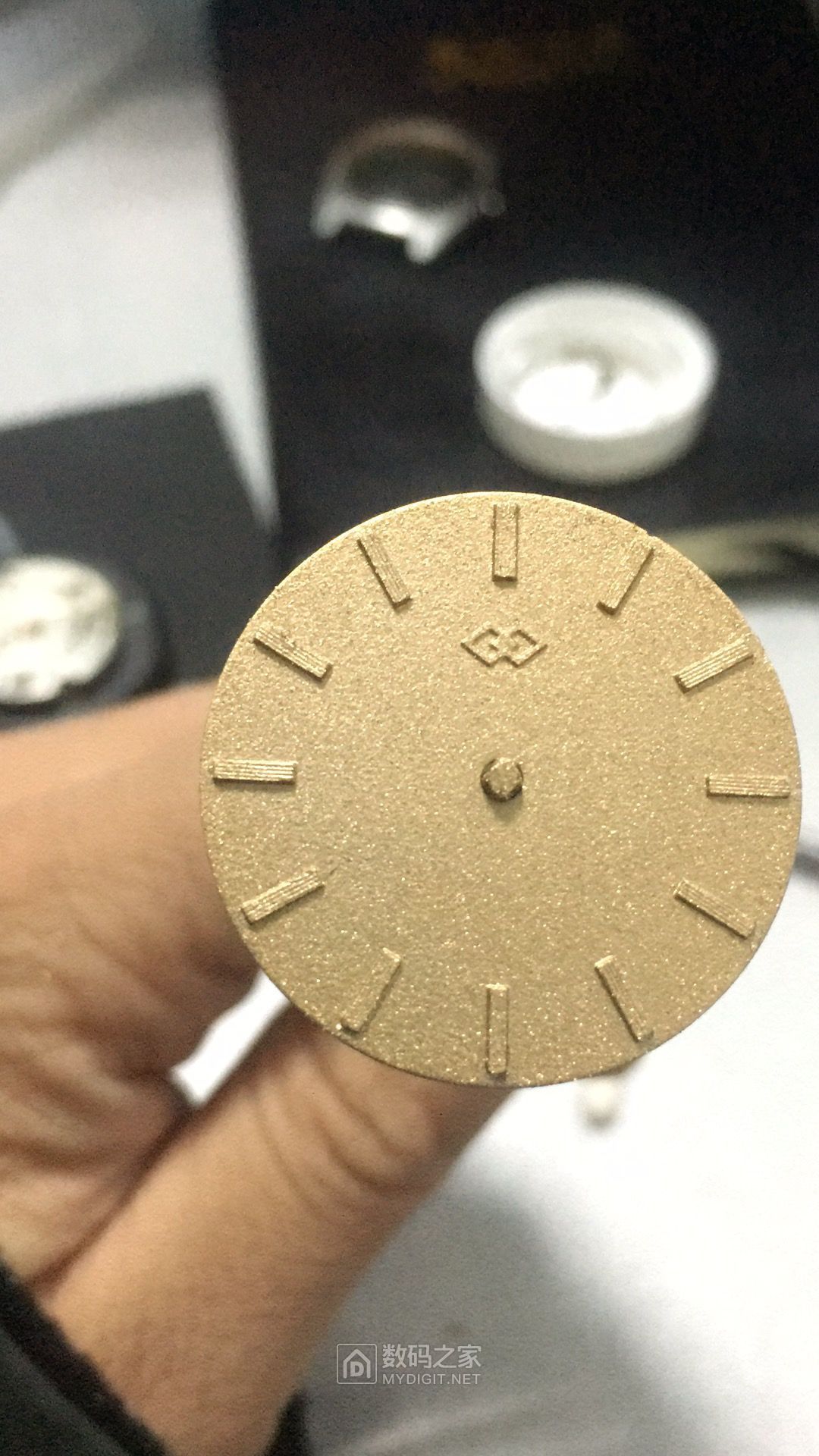

那好吧,把原始盘面处理一下,用了酒精(医用)擦拭法,基本把残留的漆面洗掉了;
个别严重氧化的部分,又用螺丝刀等工具简单打磨、刮擦了一下

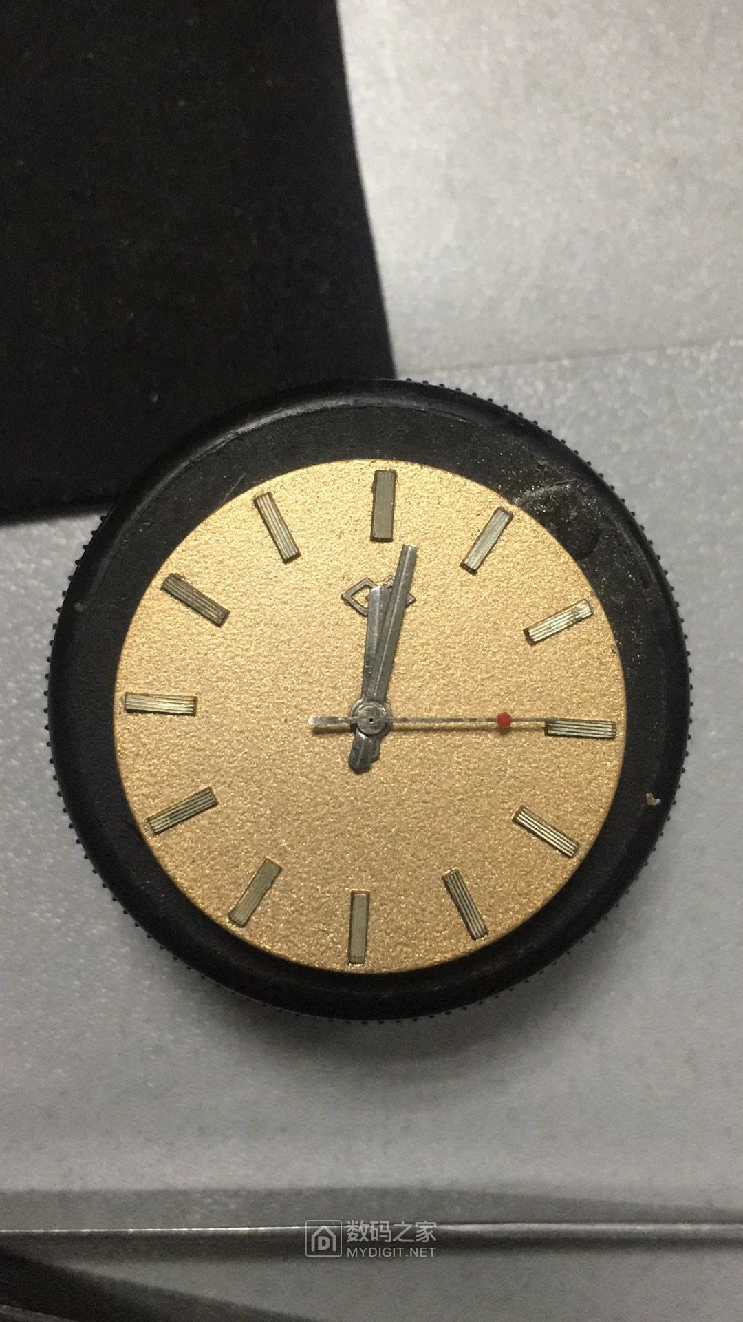

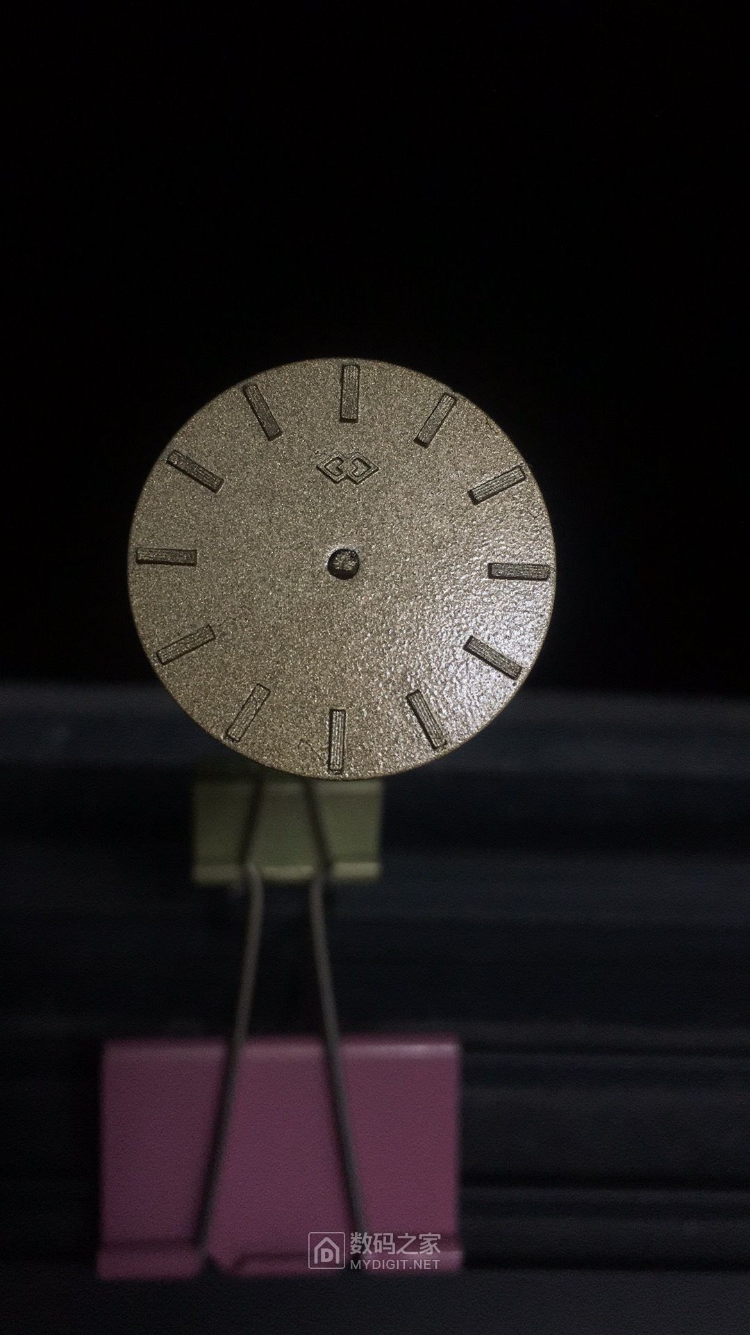

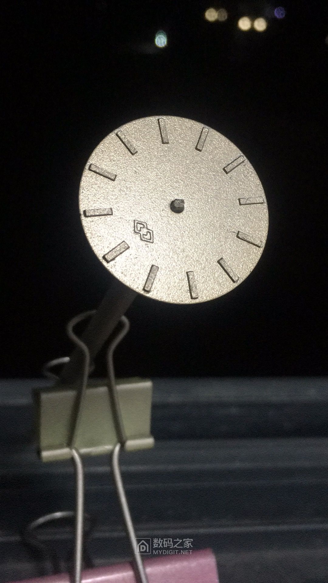

使用金色喷漆,与盘面约50-60CM距离,
慢慢缓缓喷射,一层一层逐渐干燥再增厚
大致喷了6-7层后,也挺厚实了。
干燥一些后,可以进行字粒与LOGO的处理,依然是牙签大法
剔完字粒,又用120#溶剂油处理盘面,固化与清理残留的小颗粒

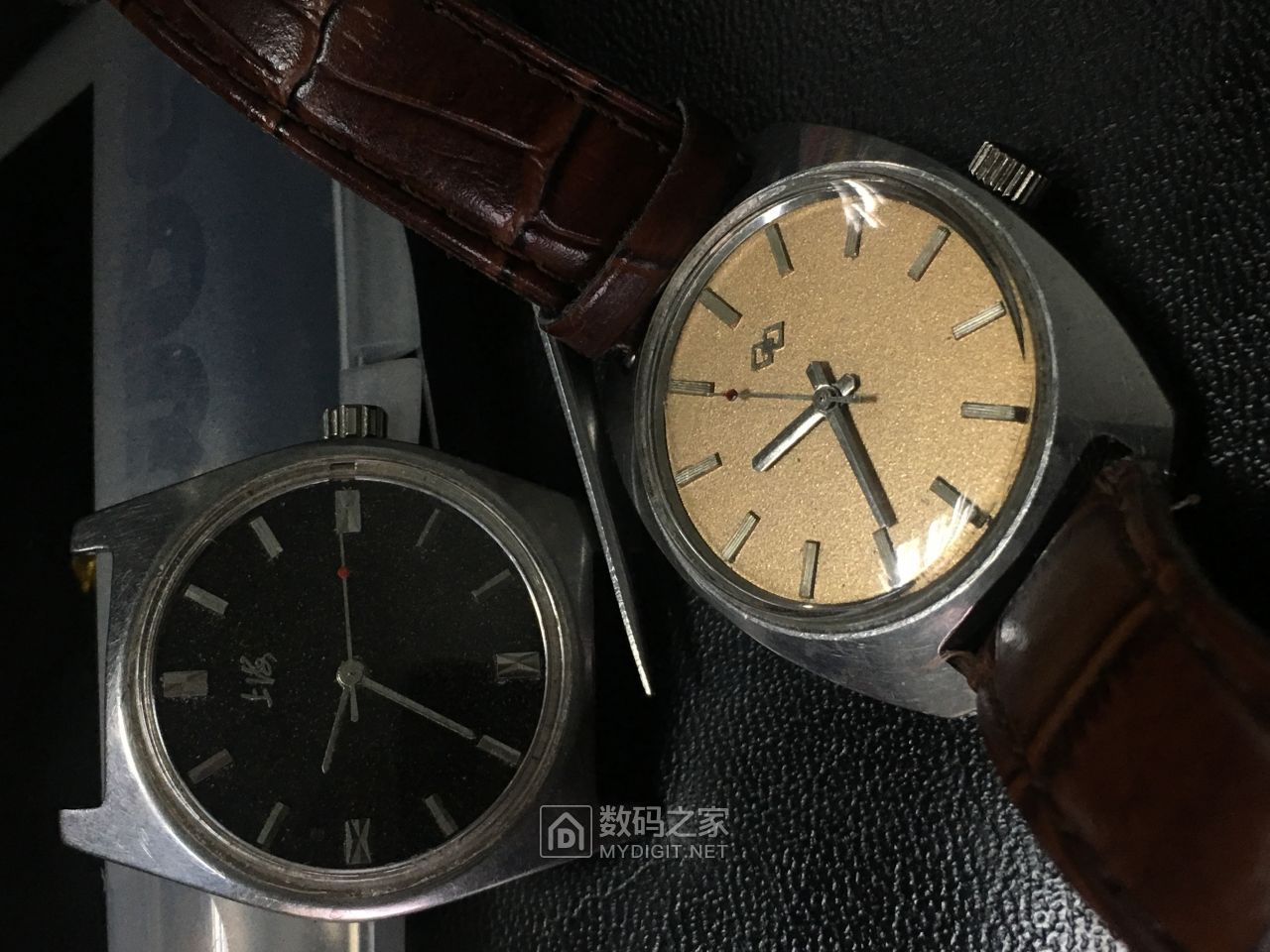

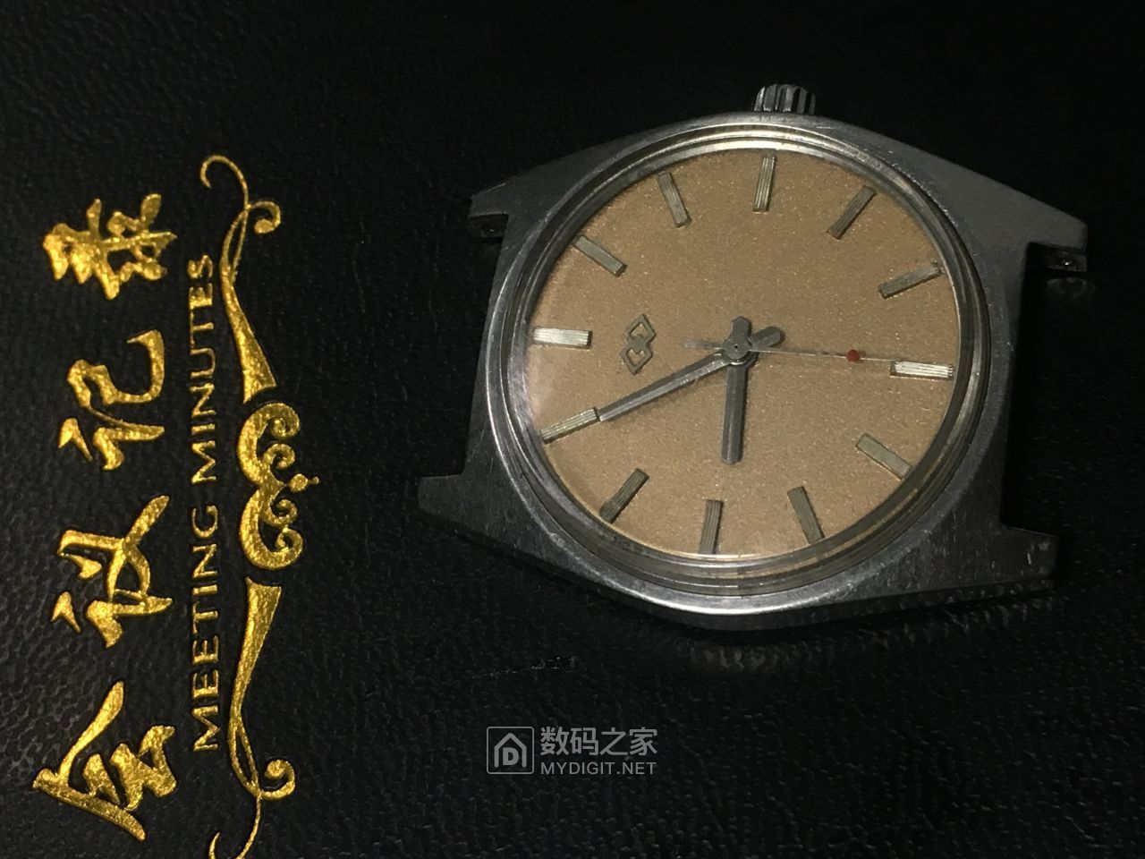

把指针装上看看,似乎不错啊,至少比原来显得精神。

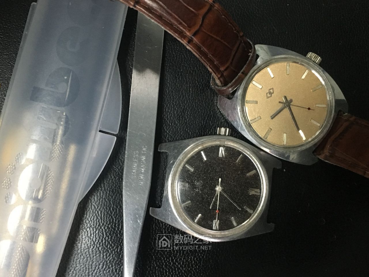

装那个类似7120的上海壳壳里瞅瞅

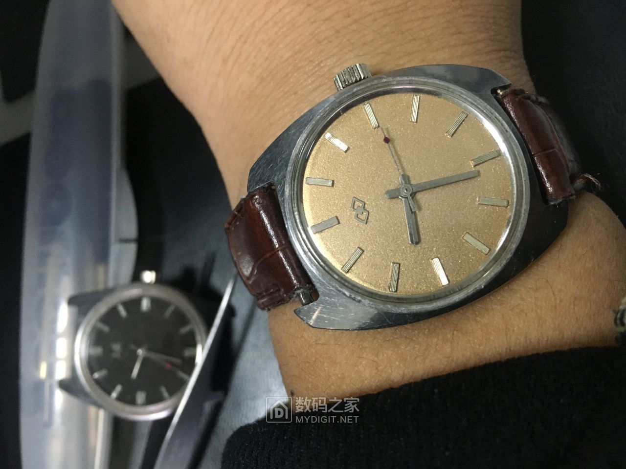

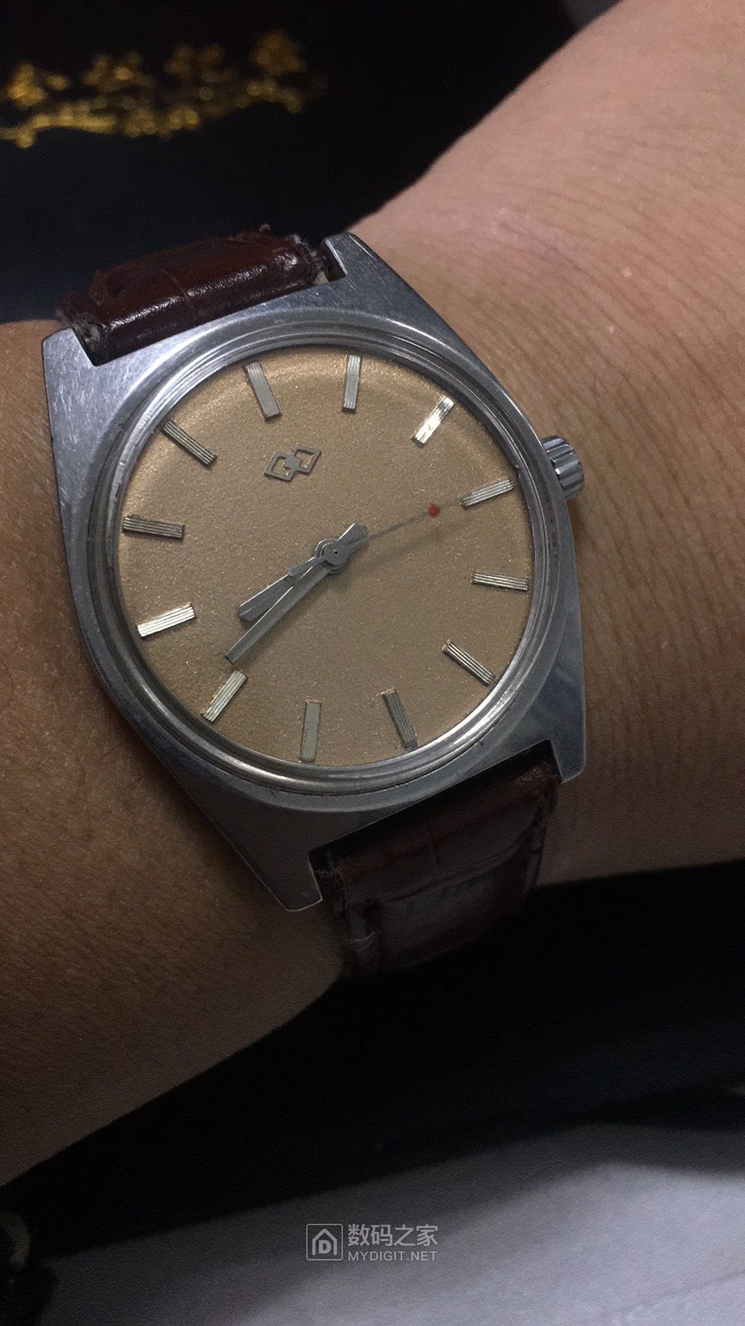

再给搭配条棕色的皮带,在我手腕上还可以

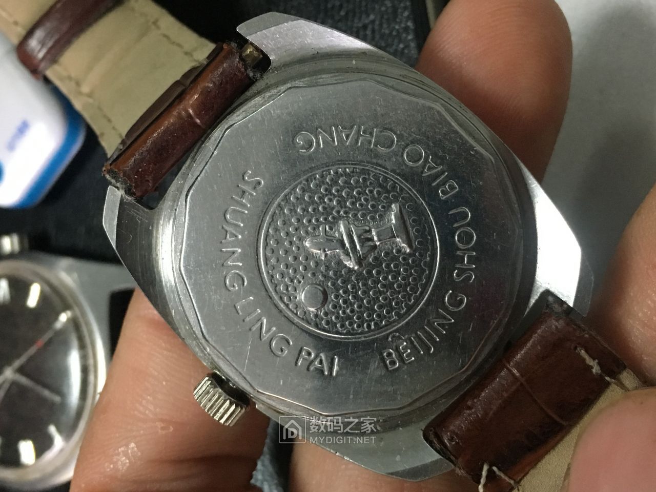

好像还是没有那个味道,所以又翻了一遍装备箱,找出来一个鲍鱼壳
重点是——后盖就是双菱的品牌,我之前莫非是把几个北京厂的壳子搞混淆了??!!
双菱后盖
双菱后盖
于是乎,继续拆出来机芯,装到鲍鱼壳里
现在把把头也换了一个直径略大的无LOGO版,上条更加轻快。
好吧,不敢独自享受,给大家也都看看。
