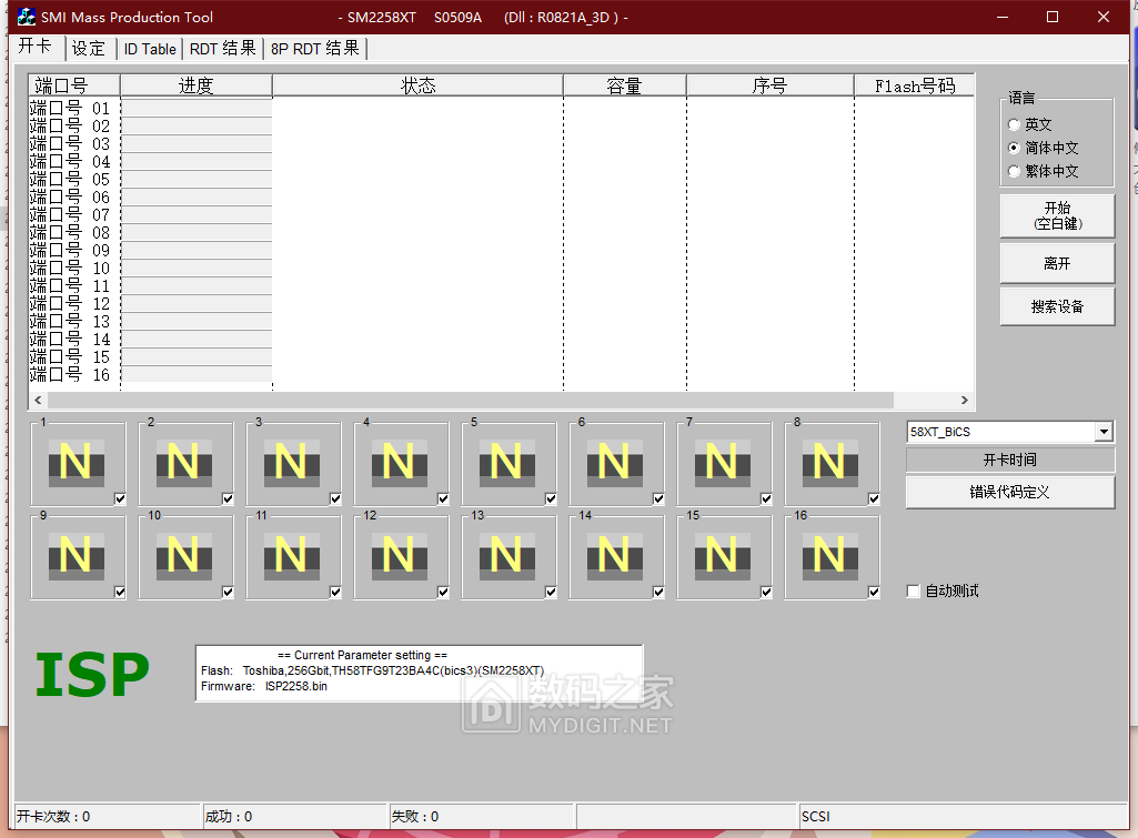

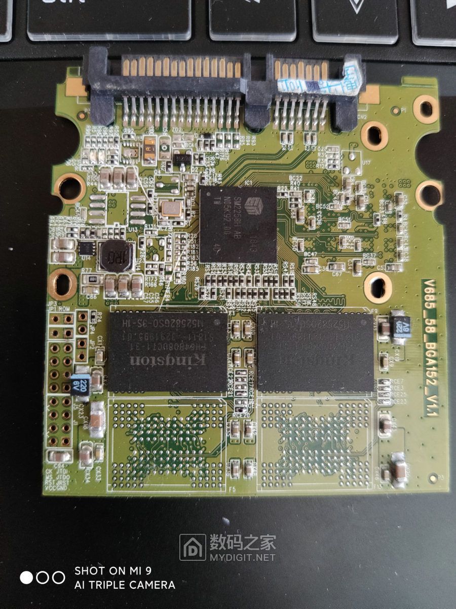

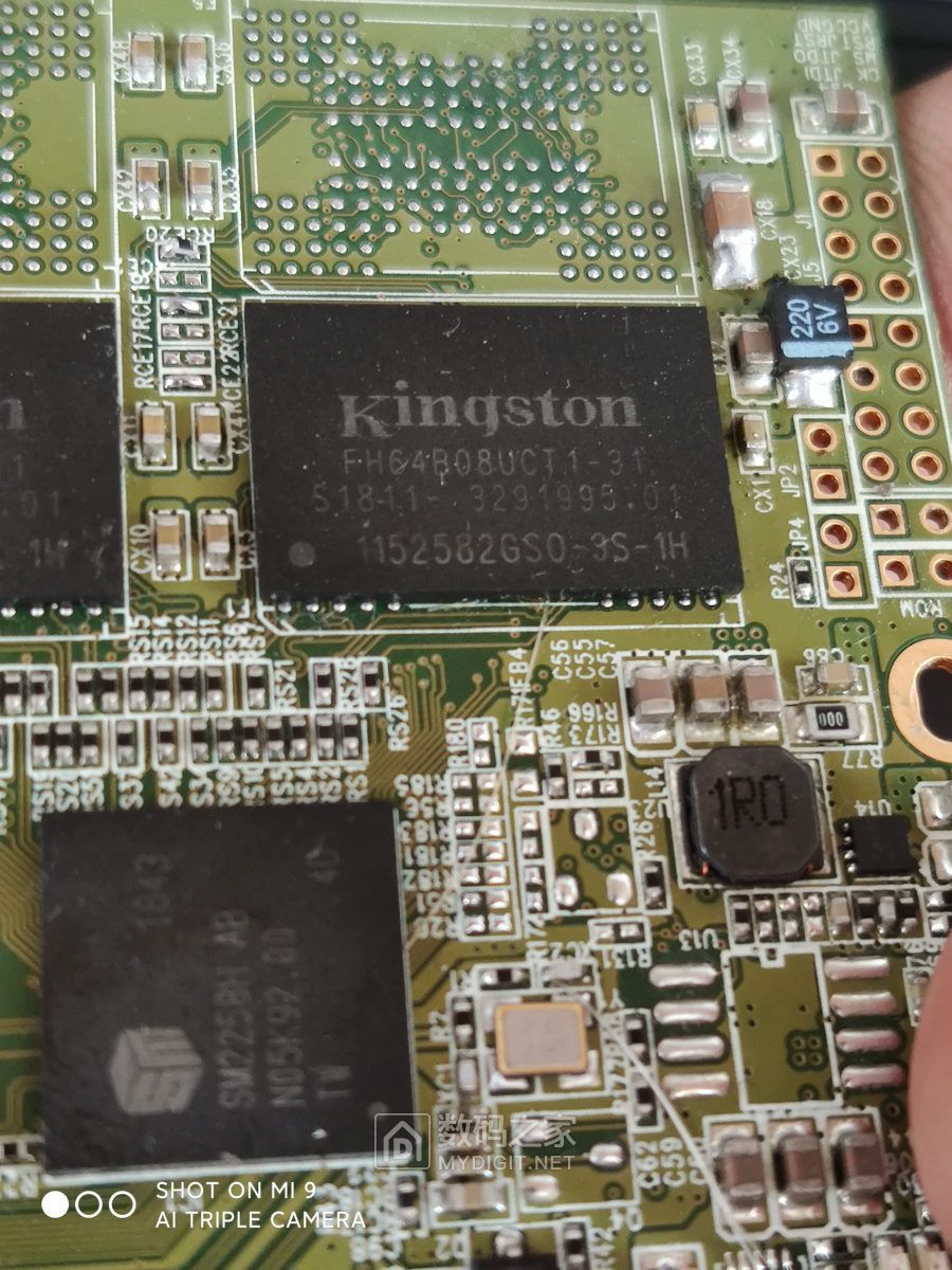

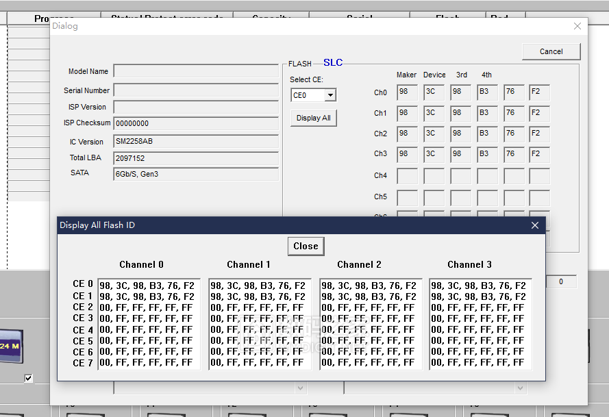

金士顿的256固态,NVME拆了4个颗粒,原主控是ps5008
芯片ID:983C98B376F2 查了下,应该是TH58TFG9T23BA4C
主控板如图
跳线看ce应该是没毛病,toggle也跳了
缓存测试也能pass

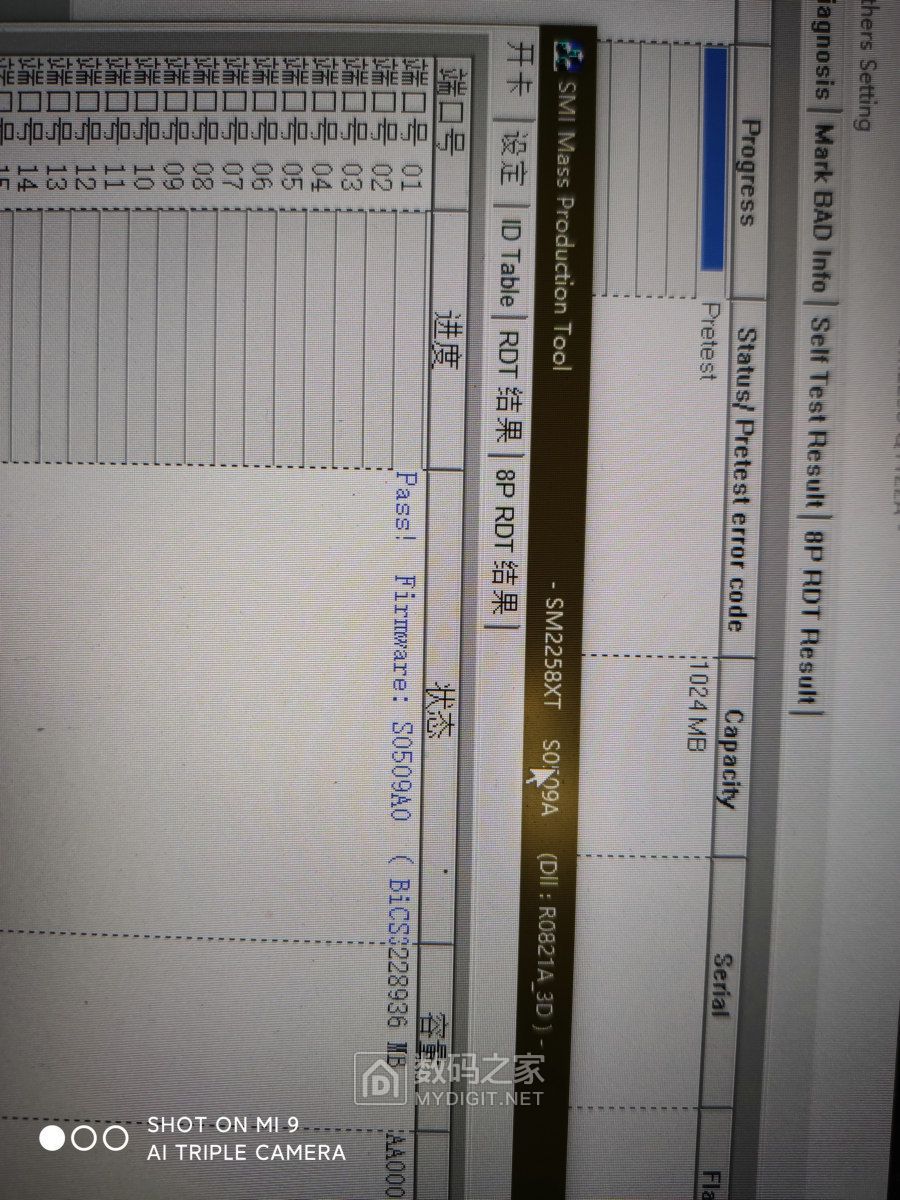

用2258h BICS3工具,换了很多工具都是一直pretest

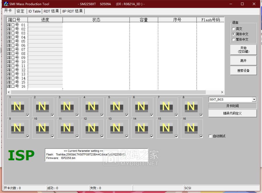

2258xt bics3  直接就开卡成功了

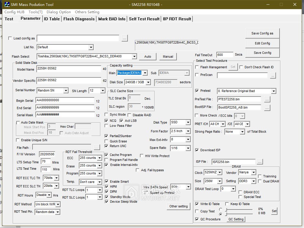

这是2258H的设置图,不知有没有不对的地方
有没有开过这款颗粒的,指导一下呢

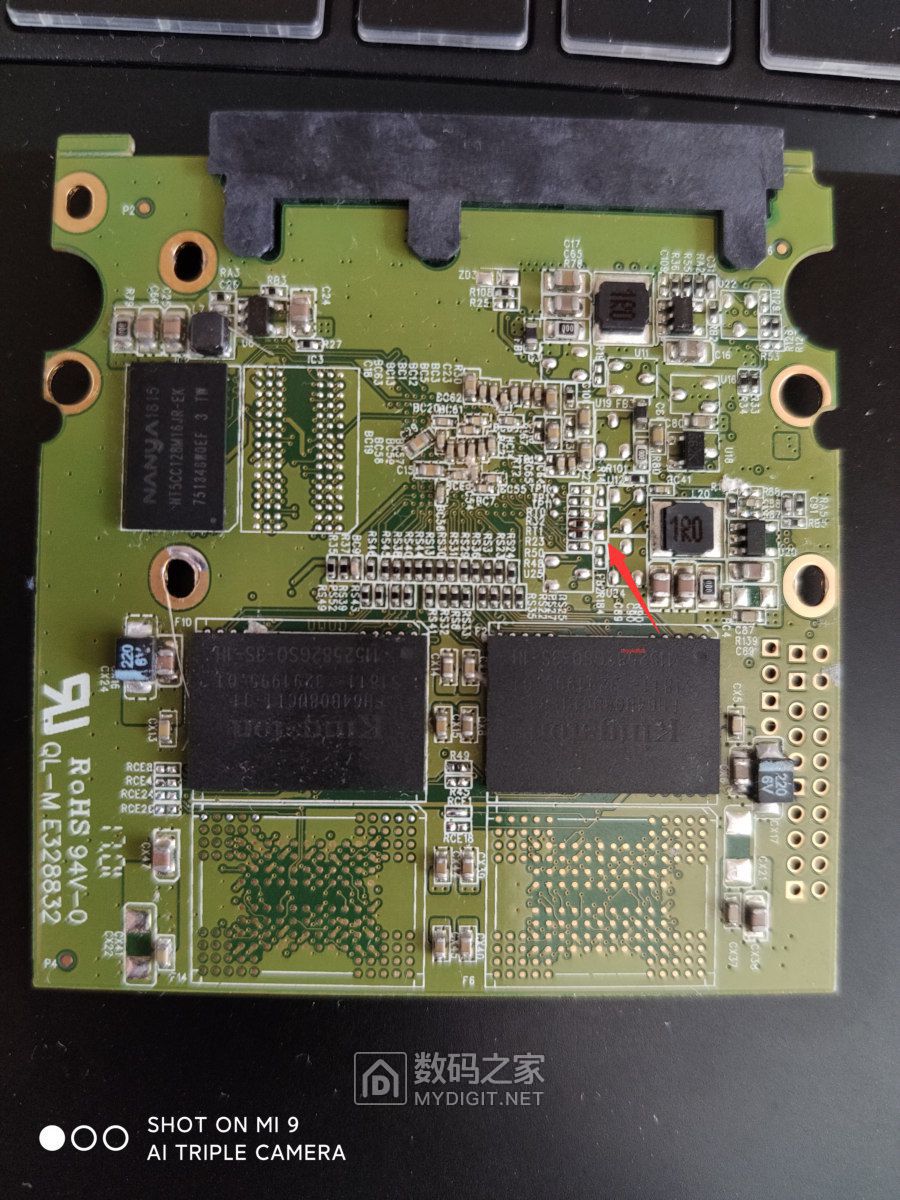

 楼主| 发表于 2021-3-14 12:58:31 | 显示全部楼层
补一张toggle跳线图,电阻我自己补上的,不补2258xt,会提示toggle
ce图

BISC的固件好像2258XT的BISC固件随便开/但是2258H好像需要版本支持/你找多几个版本看看/缓存测试PASS了么 ...
缓存测试pass,2258 bics3版本不多,试了几个都不行
 楼主| 发表于 2021-3-20 23:38:57 | 显示全部楼层
会不会是双晶缓存的原因
