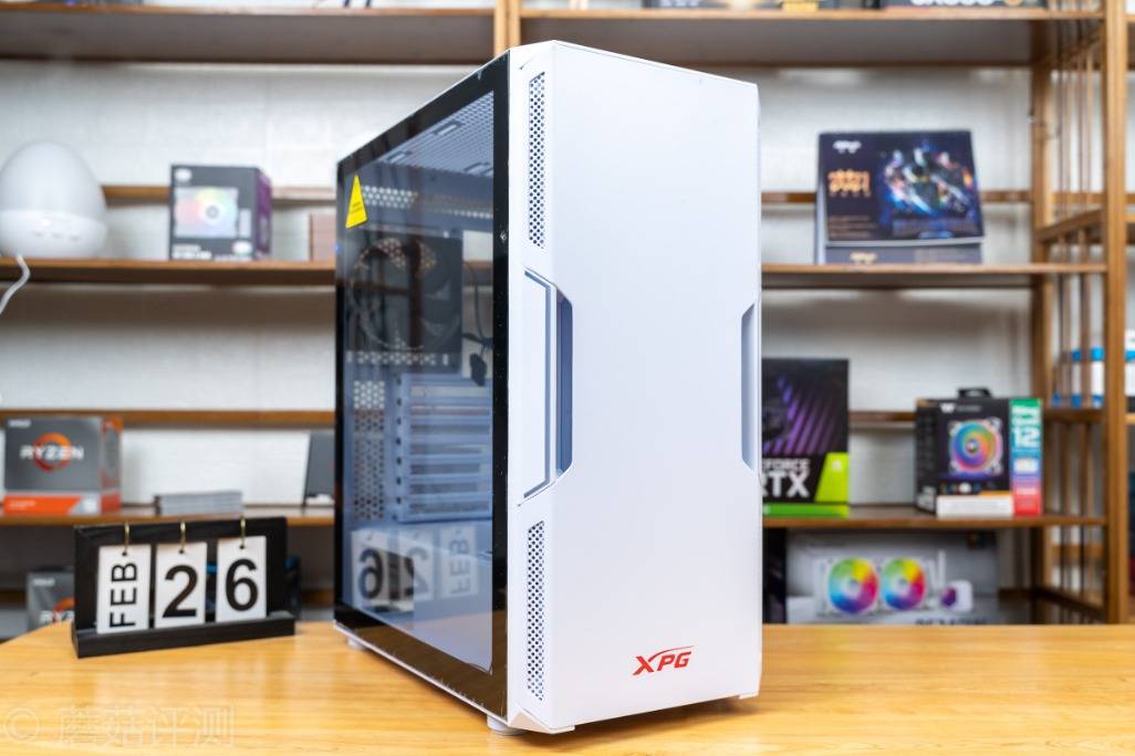

三、威刚(ADATA) XPG入侵者皓月版机箱 外观
▼机箱的外观还是挺漂亮的,侧面是大面积的熏黑侧透玻璃。

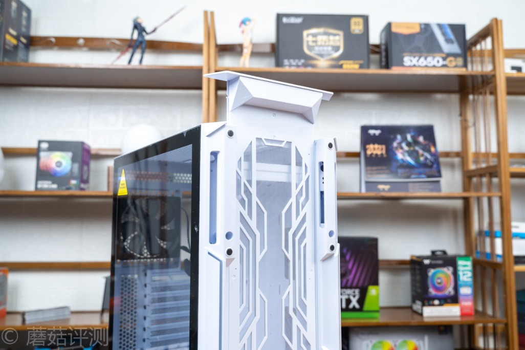

▼机箱正面是纯白的,金属的。
▼底部有一个红色的XPG的LOGO,红白配,很好看。
▼机箱侧面是进风口,方便机箱前部进气。
▼机箱前部的挡板是磁吸式的,日常拆装很方便。

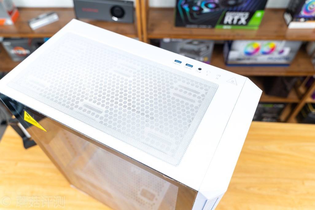

▼机箱顶部,有金属磁吸防尘网。
▼旁边是IO面板,两个USB3.0接口、音频接口和开机重启键。

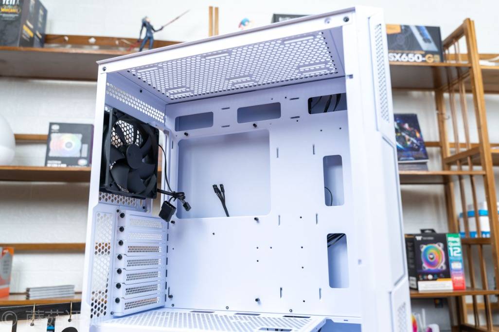

▼打开机箱侧面的侧透玻璃,就能看到机箱内部的设计。

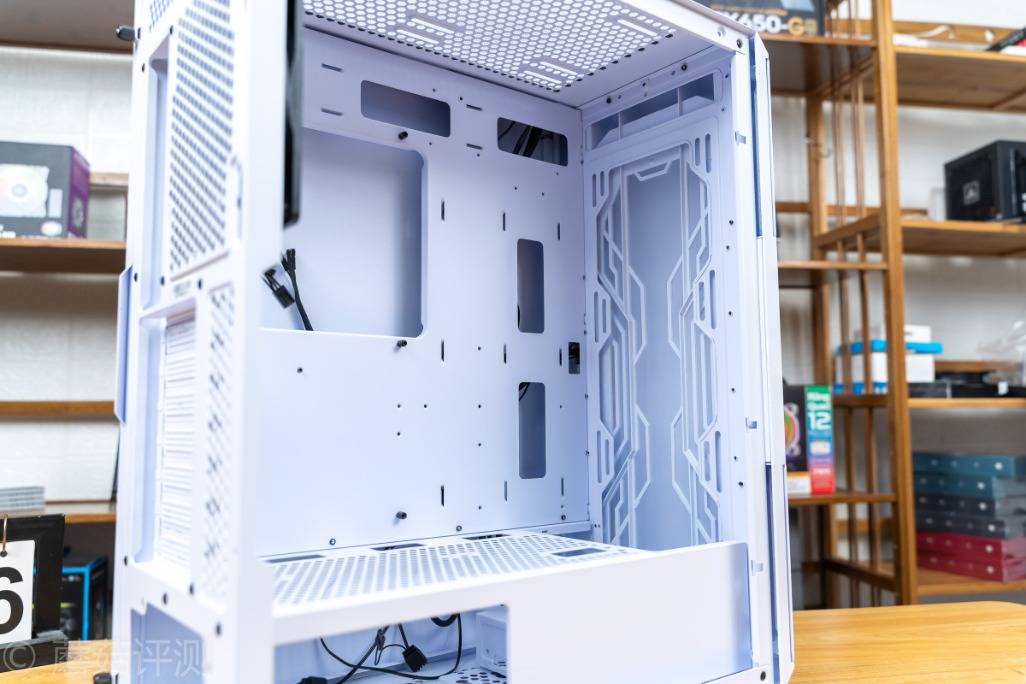

▼机箱内部都是白色的,看着很漂亮。
▼后部有机箱风扇位,顶部也有机箱风扇位。主板固定位在中间,四周有走线开孔。
▼机箱前部,支持安装固定多把机箱风扇。
▼底部是电源仓,上部有开孔,用于走线和透气。电源仓的侧面还有开孔,方便将电源侧面露出来。

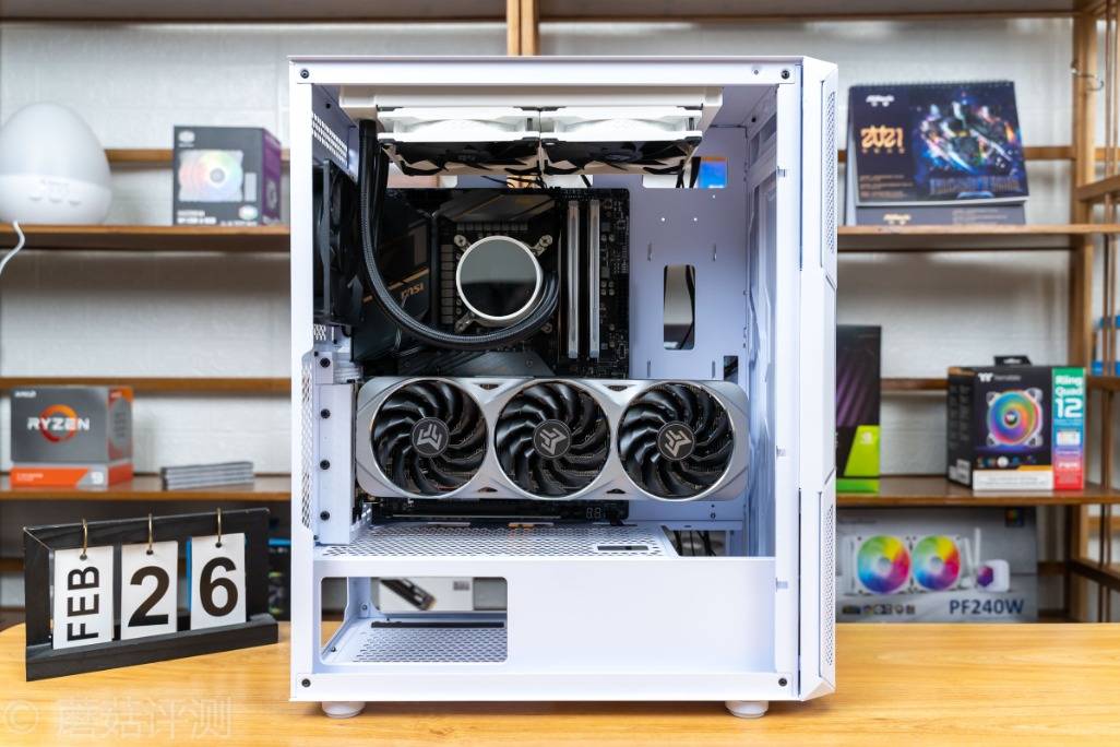

四、威刚(ADATA) XPG入侵者皓月版机箱 装机
▼水冷这里蘑菇直接将九州风神的堡垒240用上了,也是白色的。
▼固定好主板和水冷,感觉效果还行,如果换成白色主板的话。
▼接着安装显卡,影驰的RTX3060Ti金属大师OC,银色的铝合金风扇罩,算是半个白色吧。

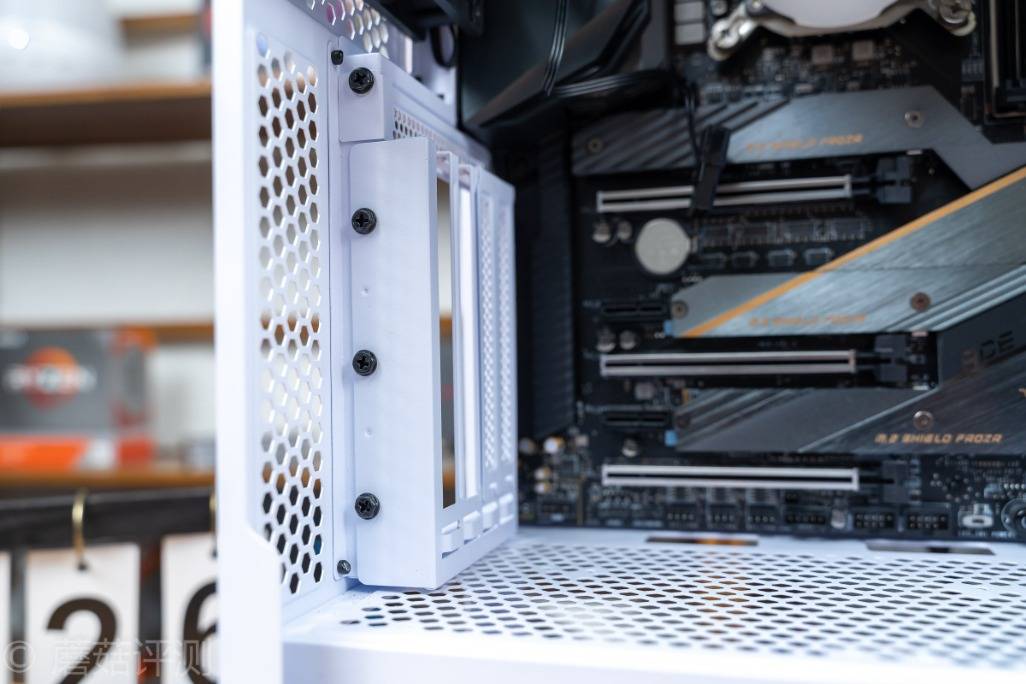

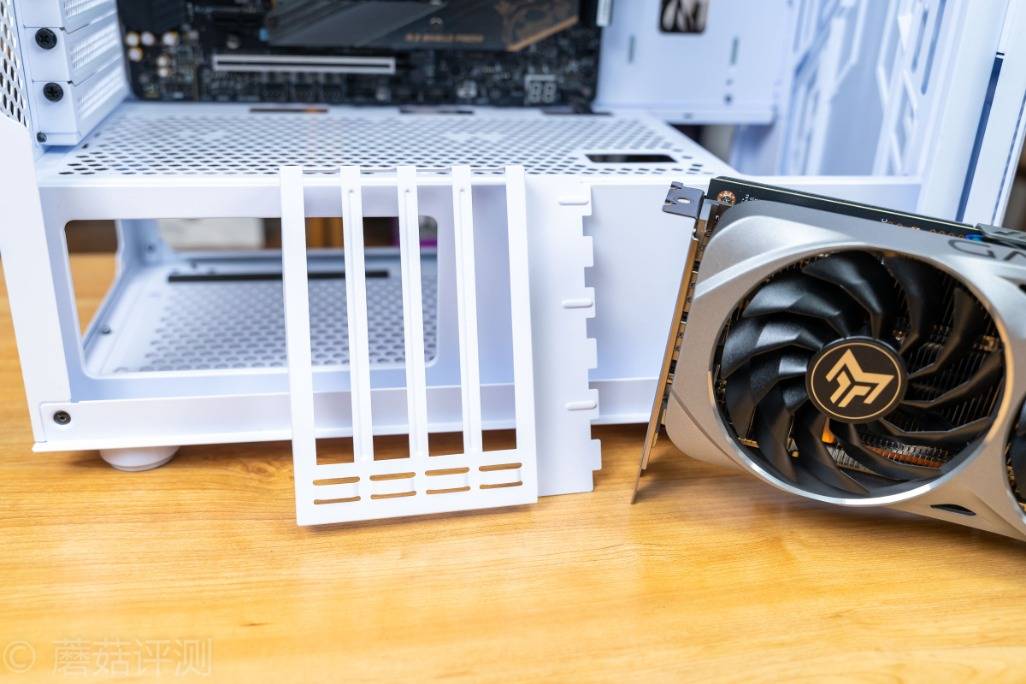

▼这里显卡选择竖装,先安装显卡竖装的支架。
▼固定好之后的效果,将横置的PCIe固定槽转成竖置的。
▼接着固定显卡,整体效果还是挺不错的。

▼安装固定好电源,顺手将各个部分的供电都插好。

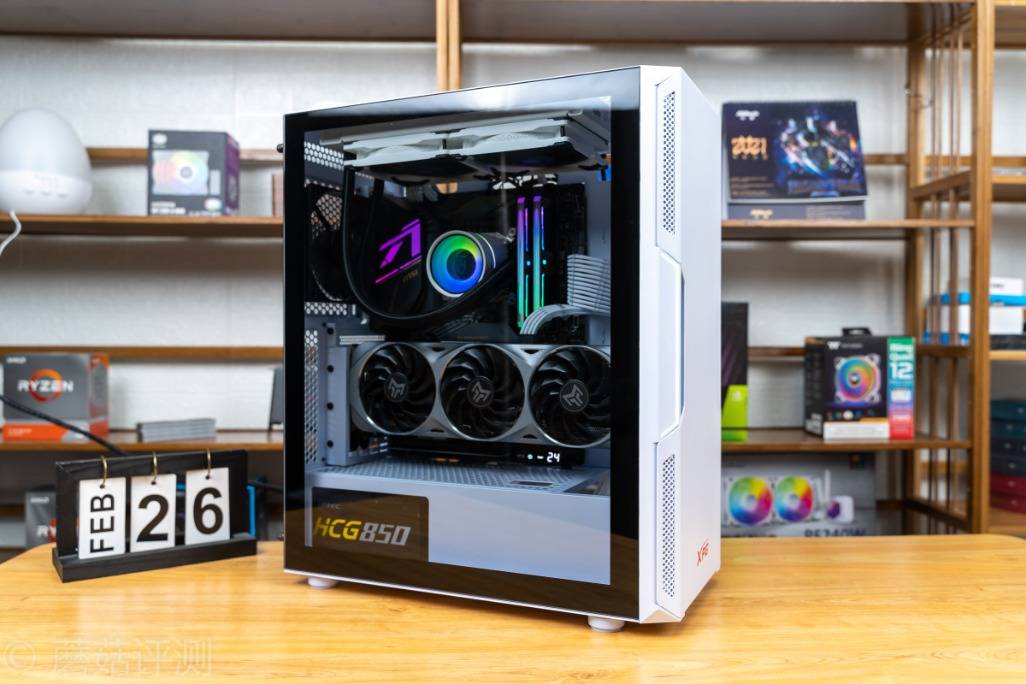

▼最后盖上机箱侧面的侧透玻璃,整体效果不错。
▼开机,一次点亮,整体的效果还是很漂亮。

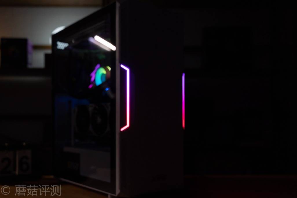

▼机箱前部的侧面也是有灯效的,有幻彩ARGB灯效。
▼关灯之后的效果,到时候准备给朋友再贴两条灯带,打白光,感觉会更好一些。
▼机箱前部的灯带略短了一点,再长点就好了。

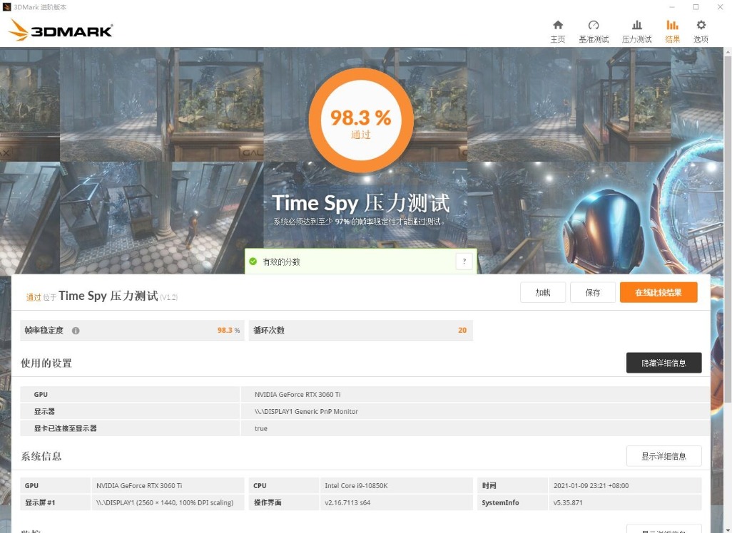

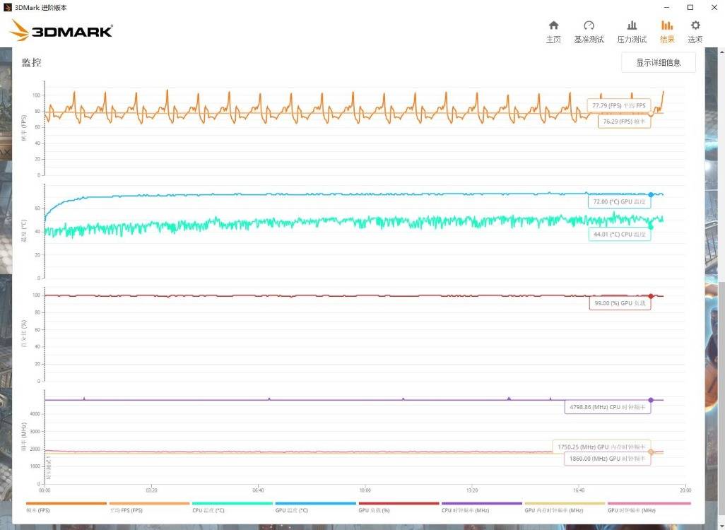

▼3Dmark的压力测试TS模式,帧数稳定率98.3%。
▼显卡的核心温度最高72℃,表现不错。不过处理器的温度略有上升,显卡吹出的热风被冷排吸进去了。
